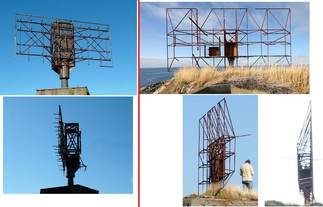

Den marineradaren som står på Hegresteinen utenfor Tarva i Bjugn,er det noen som vet om det er en Fumo 3 eller 4 ? Etter målene å bedømme så er dette en 4.I alle papirer og oversikter jeg har sett så omtales denne som en Fumo 3. Skifte eienndom skal forøvrig til Tarva om et par uker å begynne å planlegge sikringsarbeide,tenkte personlig å være med på turen da det finnes mye der ute som må "sikres med varsomhet".
Leste ett eller anet sted her at hvis dette er en Fumo 4 så er det den eneste bevarte i verden med skjerm..

Det er en FuMo 4, det ligger en artikkel om denne på hovedsiden. :)

Ja det ser ut til å være en Fumo4,rart at den er omtalt som en 3 i de dokumenter jeg har sett om Tarva.

Regner med SES kan fortelle deg mer om denne radaren!
Riktignok sies det i alle kilder at det er en FuMO3, men om du sammenlikner bilder meg Hegersteinen, så ser du at det er en helt annen radar som står der!

Her er en sammenlikning av radaren på Hegerstein (til høyre) og FuMo3 på Bud (til venstre):
FuMO sammenligning.jpg (112.68 KiB) Viewed 2597 times
Posts: 1782
Den engelske marine var og tittet på saken i 45. De noterer den som en GEMA Coastwatcher. Gjør forøvrig det samme på Bud.
