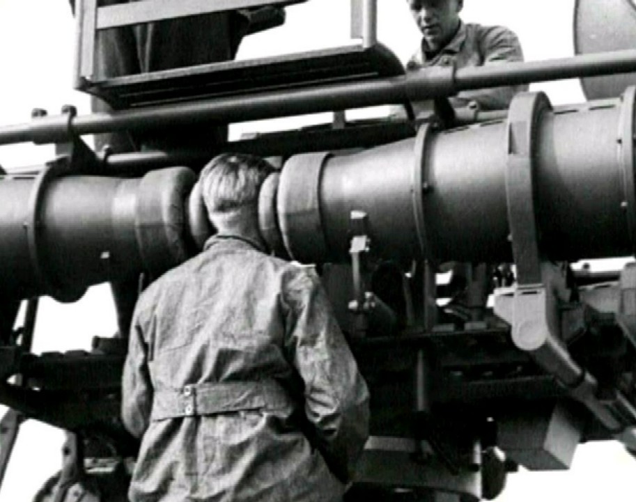

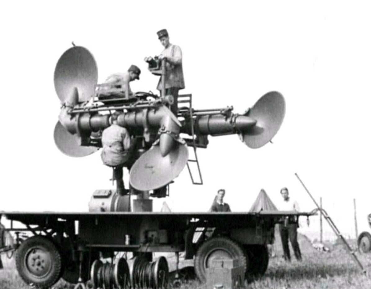

Her er en variant som var i bruk i det norske forsvaret før WW II. Vet ikke typebetegnelsen på denne, men den er vel neppe norskbygget?
- Lytteapp.1.jpg (113.32 KiB) Viewed 4954 times
- Lytteapp.jpg (118.69 KiB) Viewed 4954 times
- Stutzpunkt
- Moderator
- Posts: 2219
- Joined: 02 Mar 2006 20:20
Det var minst ett slikt lytteapparat (Görz) i bruk av Luftverntroppen på Fornebu rett før 9. april. Samme apparat ble også brukt i en innsamlingsaksjon i Oslo vinteren 1940 til luftvern under slagordet "Trygg din by - Luftskyts for Oslo" Det er et bilde av lytteapperatet i boka "Fornebu 9. april 1940" av Cato Guhnfeldt.

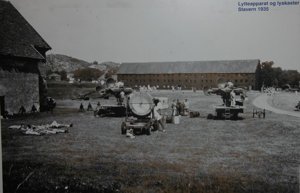

Her er to stk. fra Stavern i 1935:
(Bilde fra utstillingen hos flysamlingen i Bodø)
- Stavern1935.jpg (94.77 KiB) Viewed 4851 times
