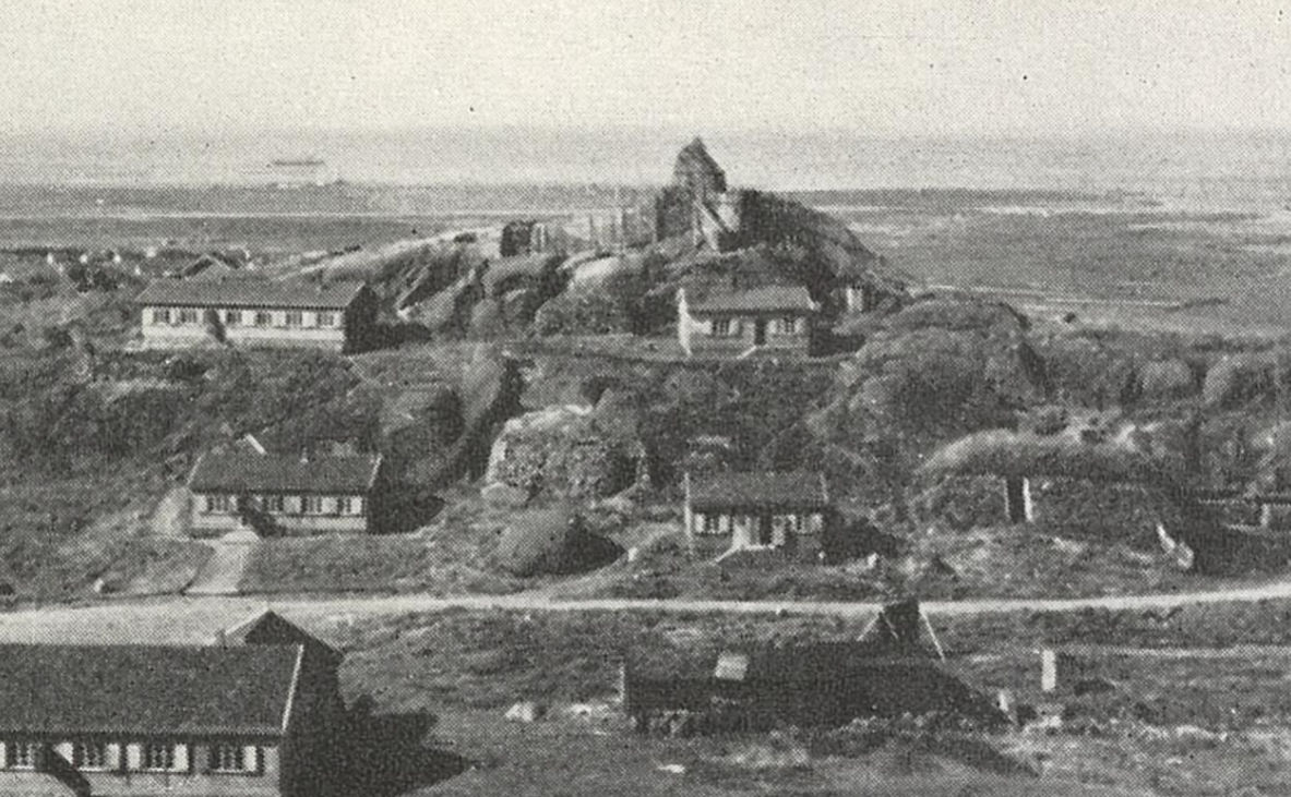

FuMO 214 (Lista/Nordberg fort)
FuMO 214 plassert på toppen av MKB 5./503 (Nordberg fort) på Lista, Vest-Agder.
Bildet fra 1945 er hentet fra boken "Minneboka om Feltbataljon VIII" (1947?)

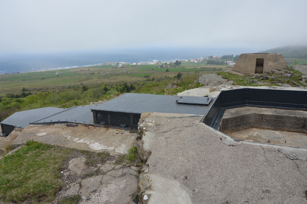

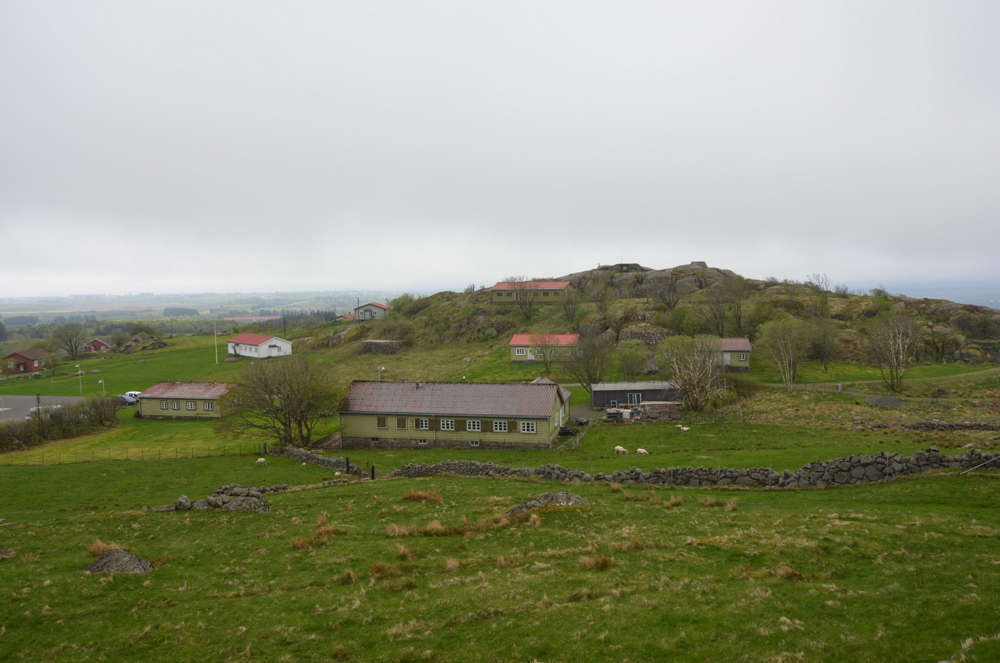

Her er sokkelen. Og et bilde fra samme sted som det gamle.
