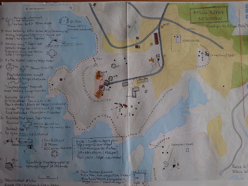

Brønnstilling på høyden i nord (C), kanoner (K1-4) med dekningsrom i senter, kommandoplass (H) med steinsatt stilling foran (J) og bunker (I), samt to store groper (A) med bunker nedenfor (B). Flak på odden foran batteriet (E)

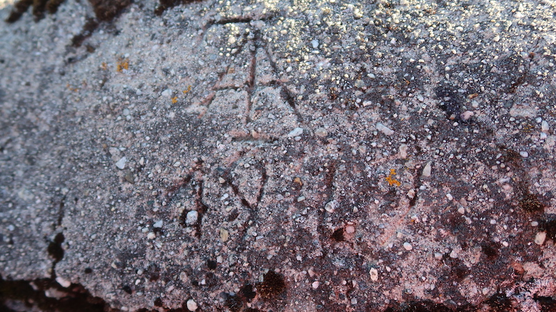

Uidentifisert symbol og årstall 1941 (?) risset på toppen av muren. Kan se ut som mil.tegn - øvre del "i stilling"?

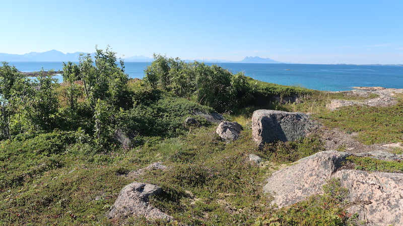

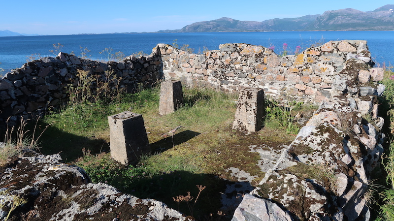

Flakstilling på odden (E) 360x440, 150 mellom søylene i base og 190 til spissen

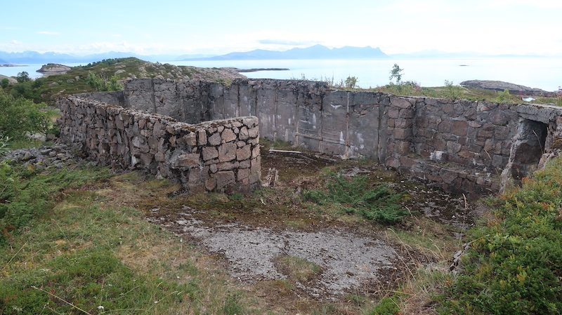

Kanonstilling, kun halve står igjen. Det var ammonisjer på hver side, Ø10 meter, høyde en meter

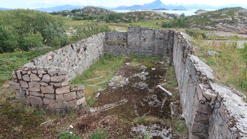

Kommandoplass. Rampe ned, halve fremre del med betongsåle til gulv, trolig tak som har skrånet fremover. Kledning på vegger (spikerslag og spikre står). Bakre del; to identiske hyller på hver kortdel, mark til gulv. Kabelgate fra rampen og ut på gulvet, støpt kabelgjennomføåing (luke) femme til høyre, observasjon foran til høyre og venstre (taket senket) - kloss 50x50 å stå på til venstre og steinhelle til høyre
Dør til høyre tl overdekket løpegrav til obs- og MG-stilling. To fester til søyle-affustasje foran til venstre. Merk de to betongrørene gjennom bakveggen: Ø20cm, 110 i mellom og 135 over bakken

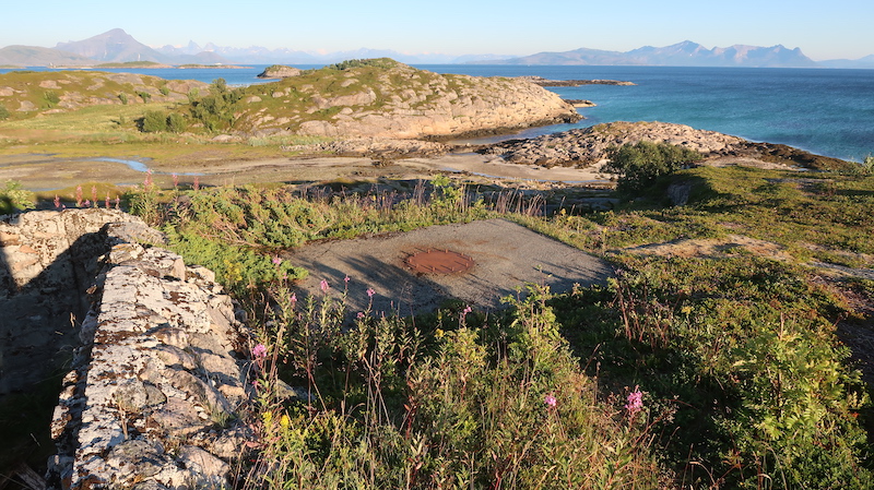

Feste - affutasje, søyle el. Ø70, 62,5cm mellom senter på boltene. Tilsvarende til venstre på såle over løpegraver

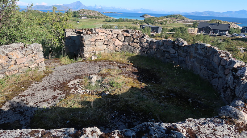

Steinsatt sirkel 30 m foran kommandoplass, Ø350, 120 høy i bakkant og tilnærmet åpen i forkant

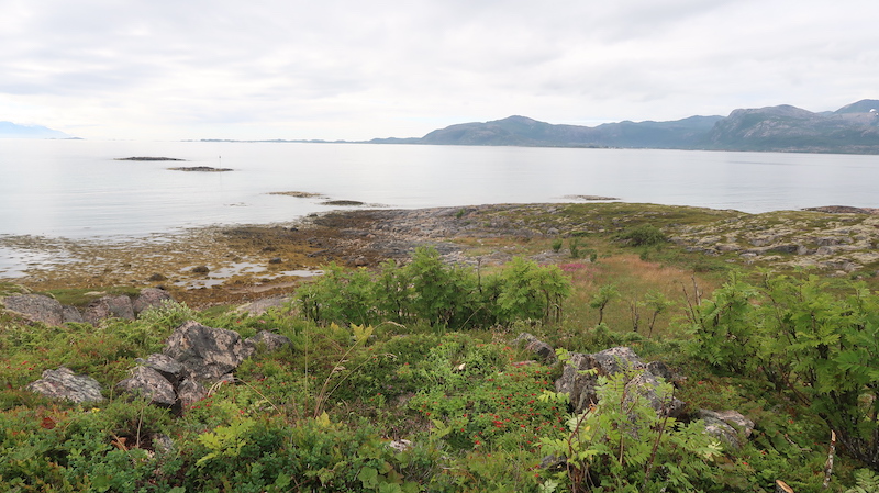

To store groper på høyden i sør (A), 4x5m og 6x7,7m. Steinsatt vei markert i terrenget opp på høyden

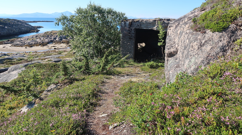

MG- og observasjonsstilling i enden av løpegraverut fra KO. Minefelt 1 nedenfor på stranda mellom de to høydene

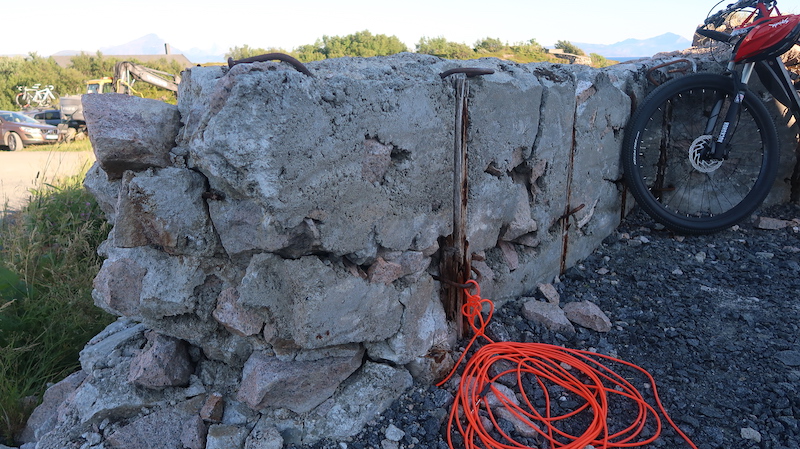

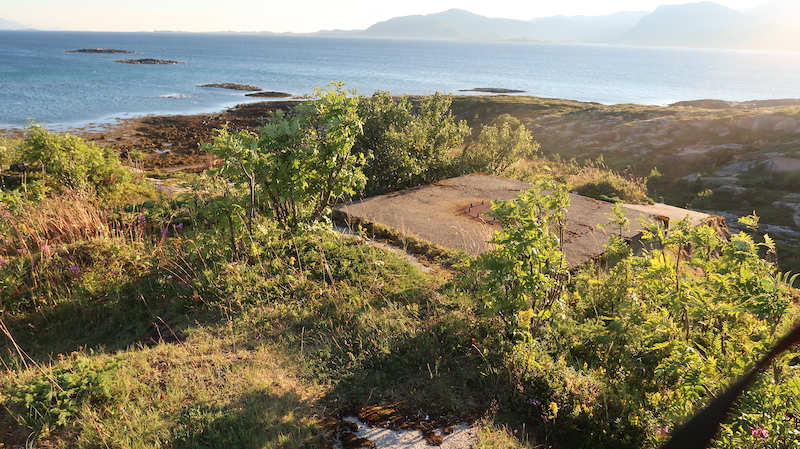

Feste søyle-affustasje på taket av den oiedekte løpegraver til venstre for KO

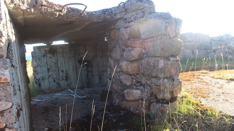

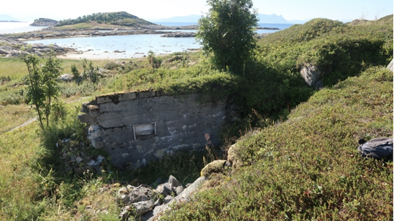

Bunker nedenfor KO-plass (I), 270x320. "Vindu" ut mot stranden/bukta mellom de to høydene

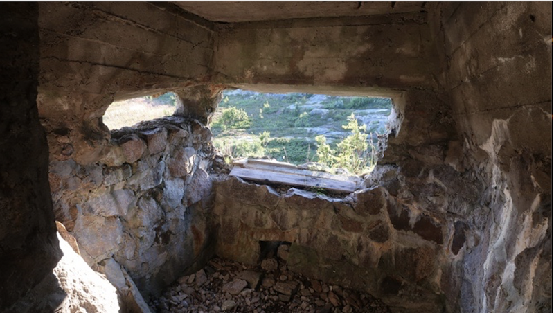

Bunker nedenfor de to gropene (A), mulig utgang i bakkant til løpegrav opp skråningen til gropene

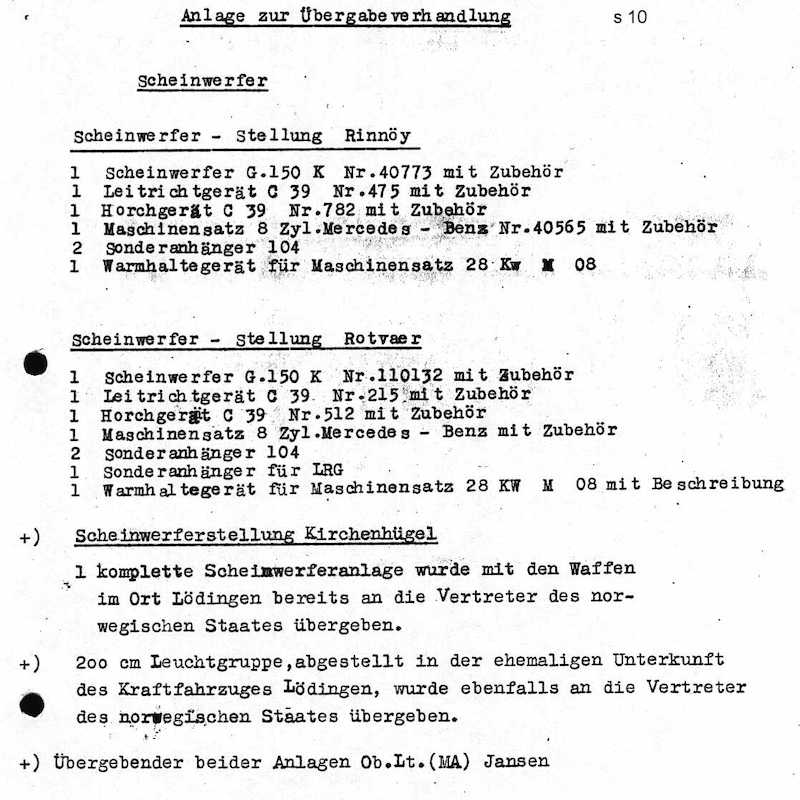

Det var ytterligere to enheter underlagt 706 i Narvik på Nes. Det var 6. (le Flak)/709, som jeg antar er 3,7cm gruppert på Rishaugen, samt en tropp 2cm Flak i Lødingen havn. Dernest 7. (Scheinwerfer)/709 som jeg trodde hadde 200cm lyskaster og var gruppert på Rinøy - på andre siden Kanstadfjorden øst for batteriet.
Da har jeg tre horchgerât, 3 lyskastere med retningsgiver og en radar tilknyttet batteriet. Er ikke det litt i overkant mye?
Kartet viser grupperingen på Rinøy med avstandsmåler, horchgerät og lyskaster. I tillegg kommer leitgerät iht forrige tabell. Jeg har litt problem med å tolke teksten midt opp bildet - noen som kan hjelpe?

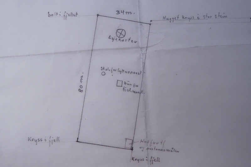

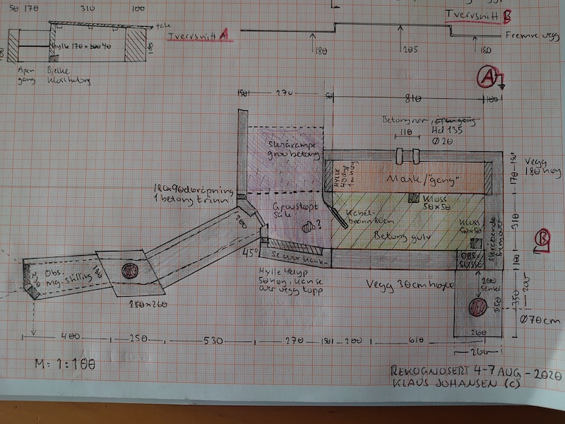

Skissse av kommandoplassen

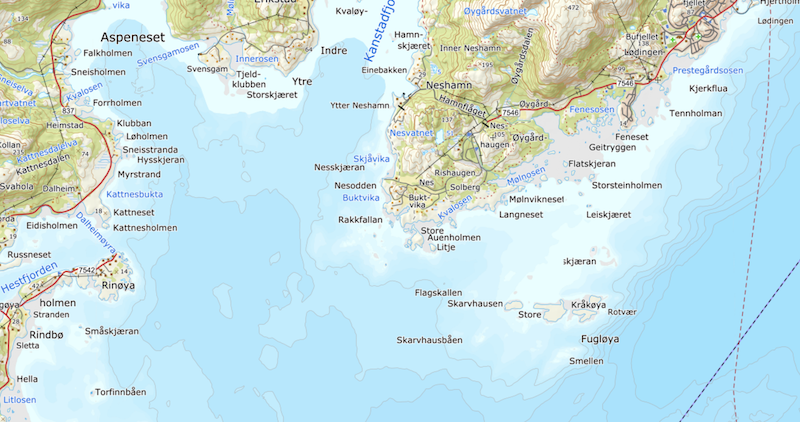

Batteriet ligger på de to høydene på hver side av Buktvika - midt i kartet. Rotvær fyr ser vi på øyene i høyre del. Her var det i tillegg peilestasjon og 150cm LK for MAB 3./516, samt kystmeldpost, signalstasjon og marinefunkstelle mm... Rinøya ser vi i nedre venstre del av kartet.

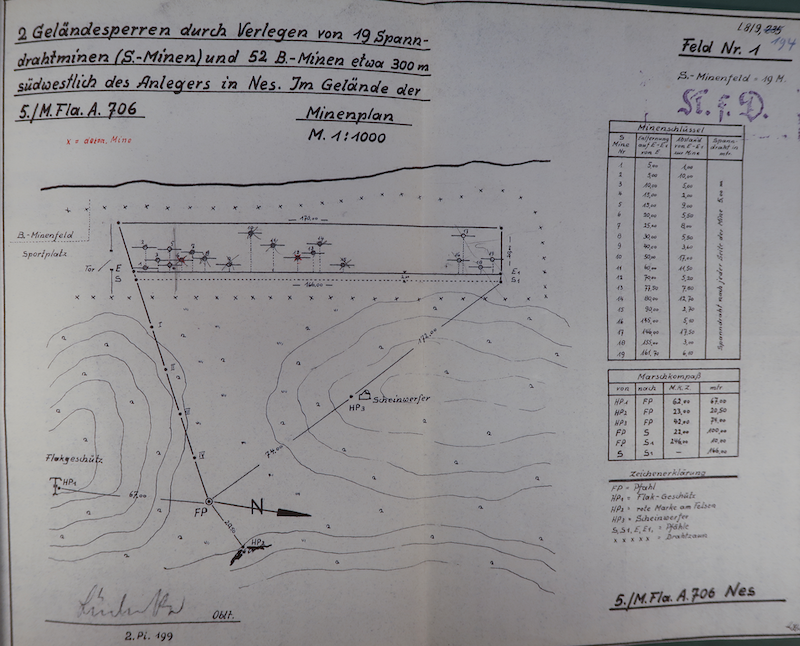

De fem minefeltene. Felt 1 og 2 ble lagt når batteriet ble etablert. De tre øvrige ble lagt i 1943. Merk felt 1 og 2 foran selve kanonstillingene

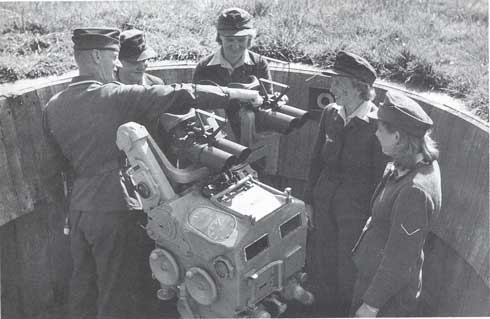

Wikog Kommandogerät 9SH med m EM - er det korrekt ut fra overtakelsesoprotokoll og foto?

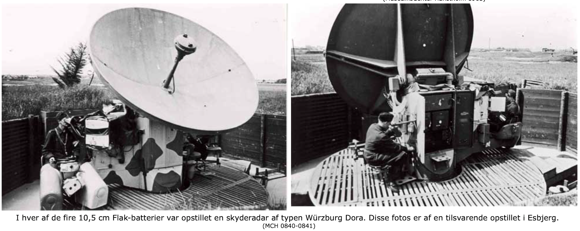

Rett radar - Fu.M.O. (Flak) 39T ??
hanstholmregistreringen.dk_FUMO ver D til 105 FLAK ESbjerg.png (1.49 MiB) Viewed 10765 times

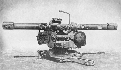

Leitgerät lyskaster med Doppel Fernrohr 80x10. Batterie oppgir to DF 80x10...?

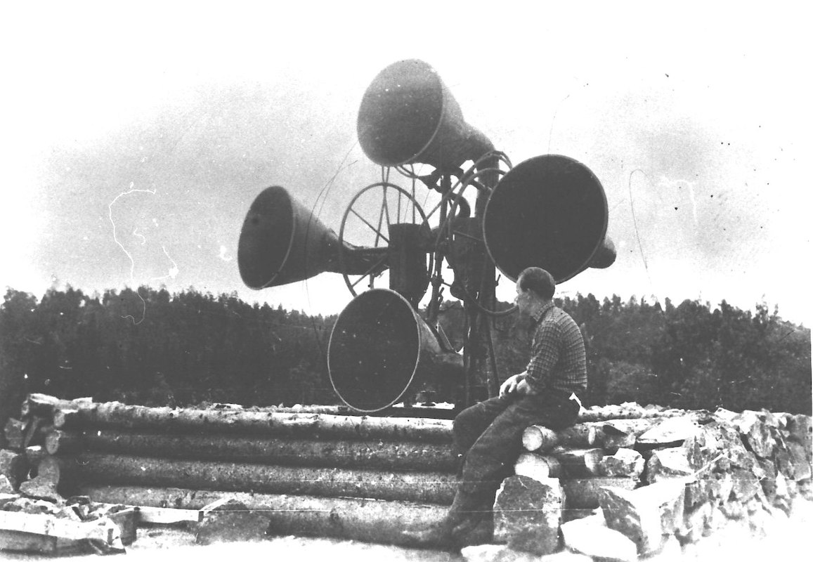

Horchgerät - antok det var denne siden telolelisten sier at &quot;traktene&quot; mangler
Horchgerät - antok det var denne siden telolelisten sier at "traktene" mangler

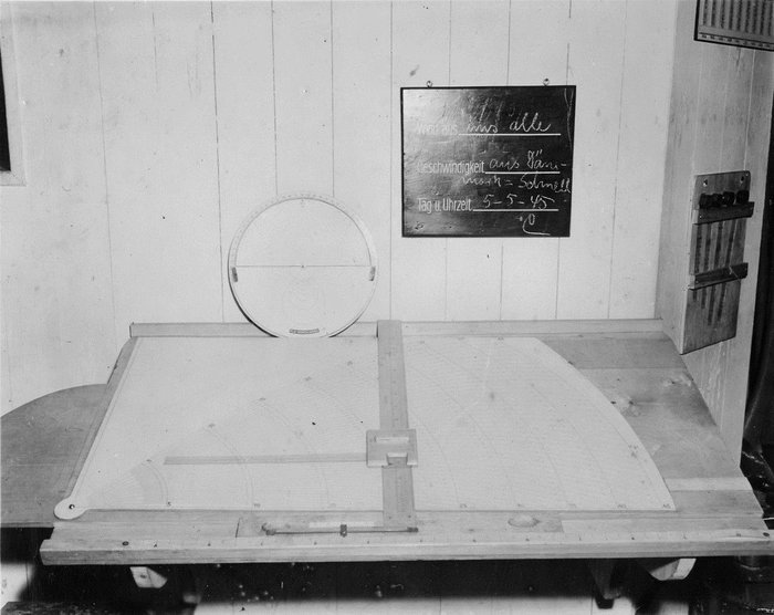

Mecke-tisc. Antar dette var et plottebord. Men, hadde det noe med data til kanonene å gjøre. Slik jeg forstår det går data rett fra sentralsikte/EM og radar til kanonen - hvor enten et følgeviseanlegg eller lamper angav gav retning og høyde?

Bilde av Horchgerät er fra Varden flakbattedi på Nesodden.
