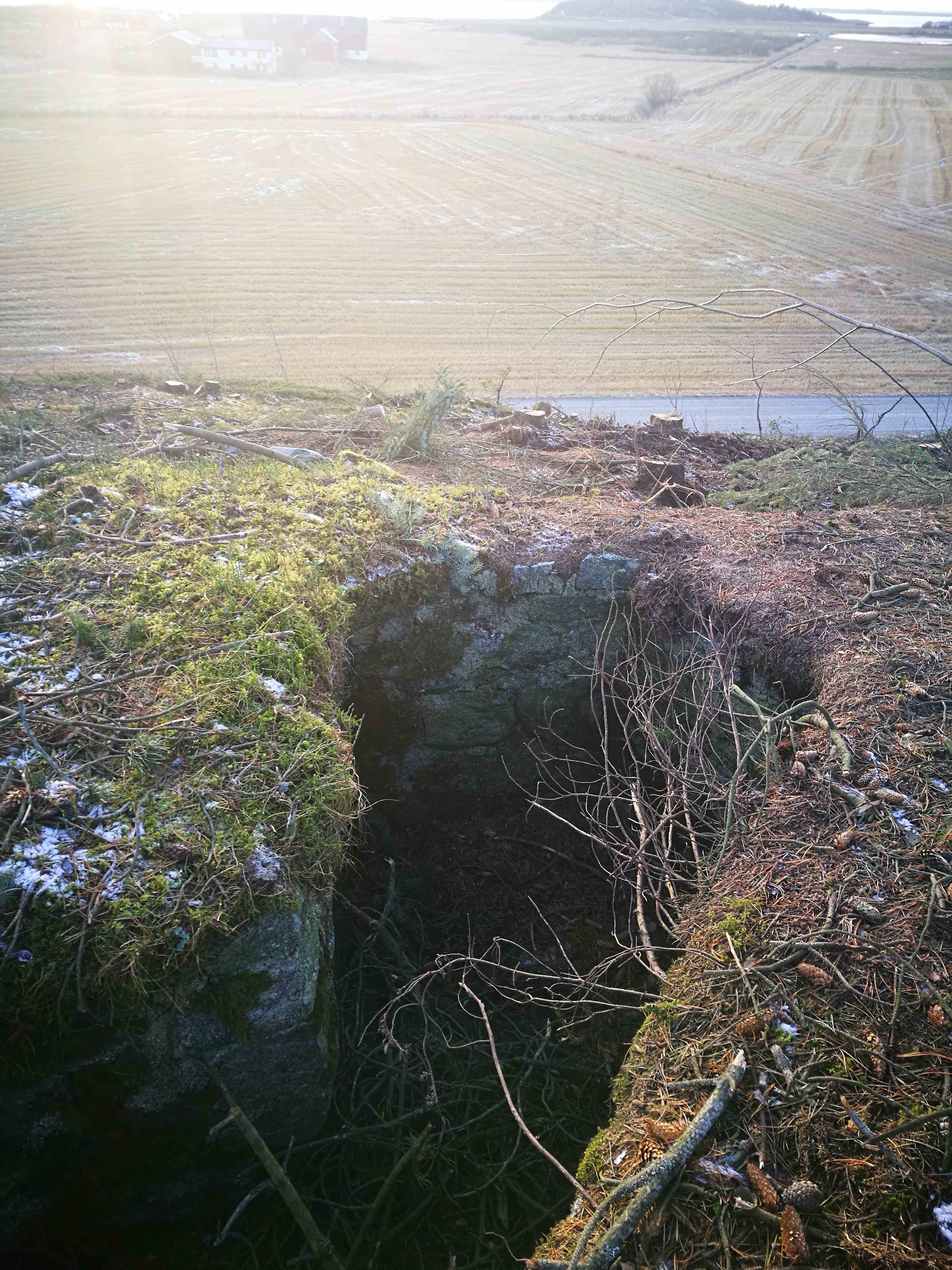

Fant en feltmessig stilling mot Hoøya som jeg ikke har sett før.
Den ligger rett overfor bunkeren på jordet nedenfor.

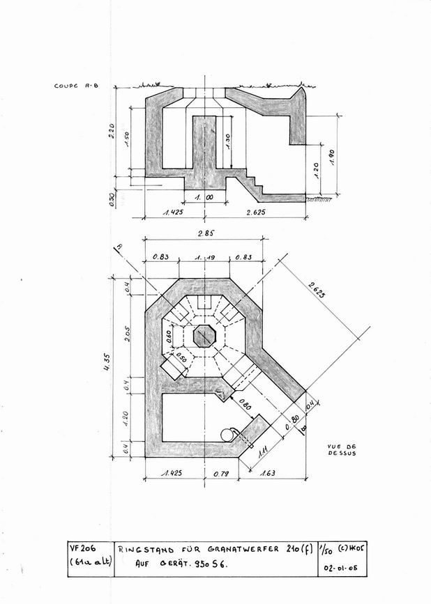

Umiddelbart ligner de veldig på hverandre og også Vf 61 hvis man tenker seg denne uten bombekastersokkelen.
Skulle likt å finne en tysk typetegning for denne med nummeret på.

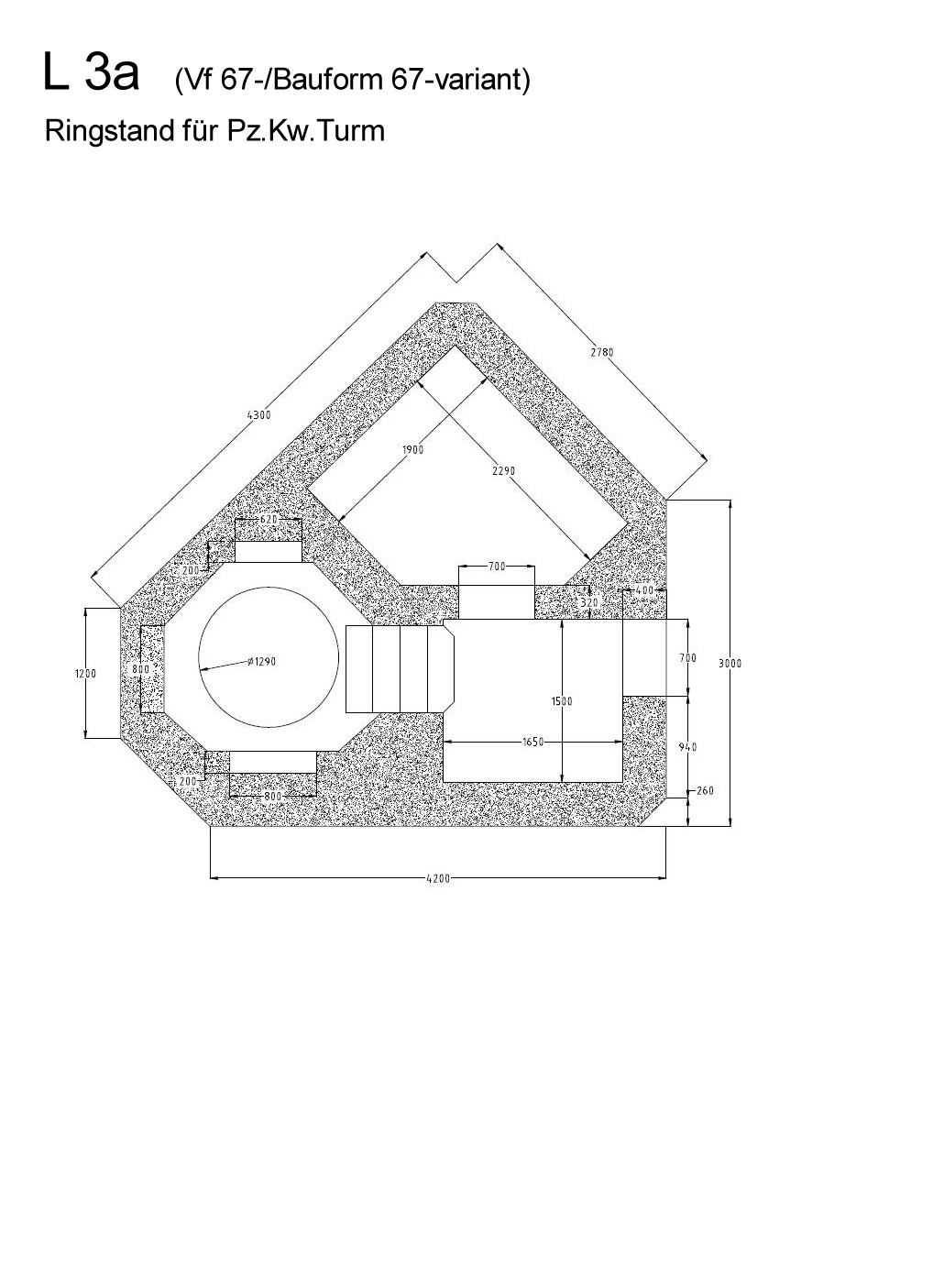

- L3a .jpg (186.83 KiB) Viewed 16295 times
- Vf 61a_bauform 206.jpg (50.62 KiB) Viewed 16295 times

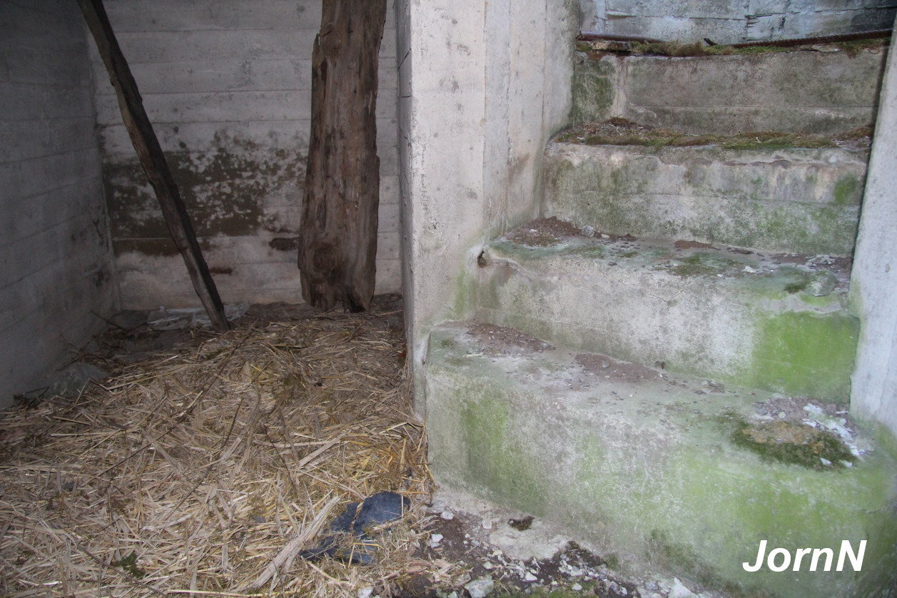

Her er ett par bilder til sammenligning.
Det første bildet er fra Uthaug, det andre fra Lade. Sistnevnte er svært fylt opp med jordmasse.

Takk Jørn! Syns de på Uthaug ligner temmelig bra på L3a, bare at de er laget litt mindre. Langsidene på Uthaug er 3 meter versus 4,2 meter på L3a. Men tilbake til typen våpen - plasseringen i geografien skulle vel tilsi at dette var panservernkanoner? Eller er jeg på bærtur?
Er de laget mindre så er det jo ikke L 3a. Jeg tror ikke det har vært noe pansertårn i denne typen, men jeg skal ikke garantere det.
Jeg vet ikke diameterene på alle tårn som har vært i bruk. Men åpningen er nok for liten. Hvis du kikker på tegningen til en L 3a, så skal den ha en åpning for kamptårnet på nesten 1,3m. Det har ikke denne typen, den er for liten. Den likner mere på Vf 61 i romfordelingen og størrelse. Jeg mener åpningen skal være 1m eller 1,05 på en Vf 61, mens en standard Tobruk (Vf 58c) har en åpning på 80cm - som dette likner mere på. L 3a er for ulik til å være en god sammenlikning, både i romplassering, størrelse og oppdeling.

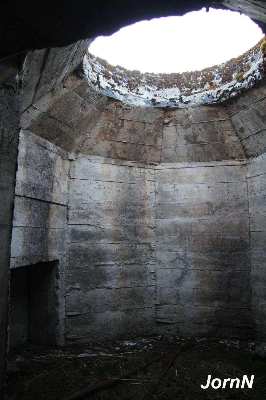

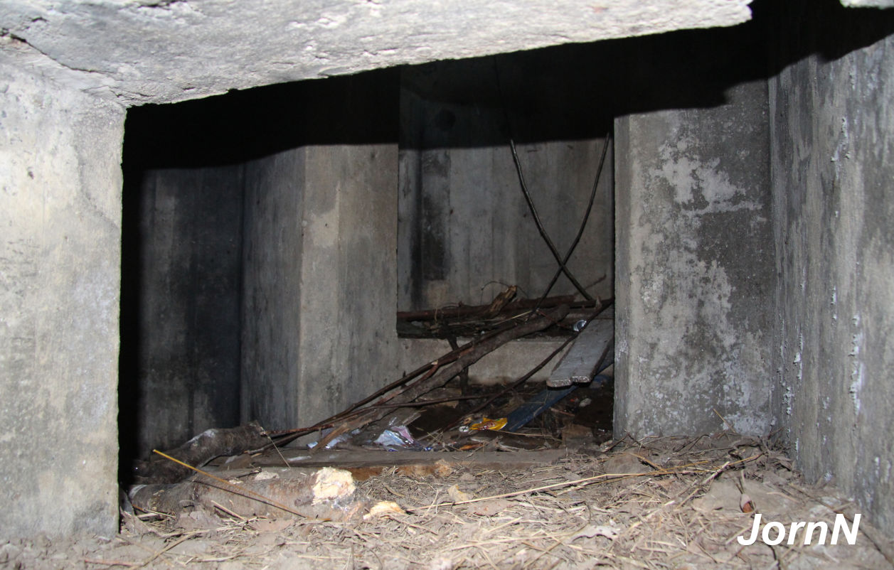

Vedlakte bilde er kamprommet/åpningen på en av disse på Uthaug.
Dette må være en ukjent og mere "eksklusiv" type.
Det kunne også ha vært en lokal hybrid, hadde det ikke vært for at man finner den også i et batteri på Lade.

Utrolig interessant,har sett denne konstruksjonen der ute og trodde det var en brønn el noe som tilhørte gården. Rart om ikke rustkammeret / statsarkivet sitter på noen kart over noen av fortifikasjonene ute på Ørland. Håper også fylkeskommunen legger et form for "vern"over det som står igjen .Så det sto en blå container ved den ene Flak 8.8 stillingen sør for flytasjonen, la oss håpe det ikke er nok en sanering på gang ..
