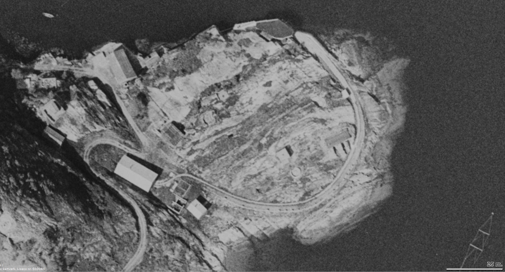

J E F wrote:Torpedowerkstatt lå mellom dine to spørsmåltegn, med vei videre til kai. Skinnegang fra kai via torpedoverksted og rundt til batteriet.
Det kommer stadig nye historiske luftfoto - her Hambaara i 1967:

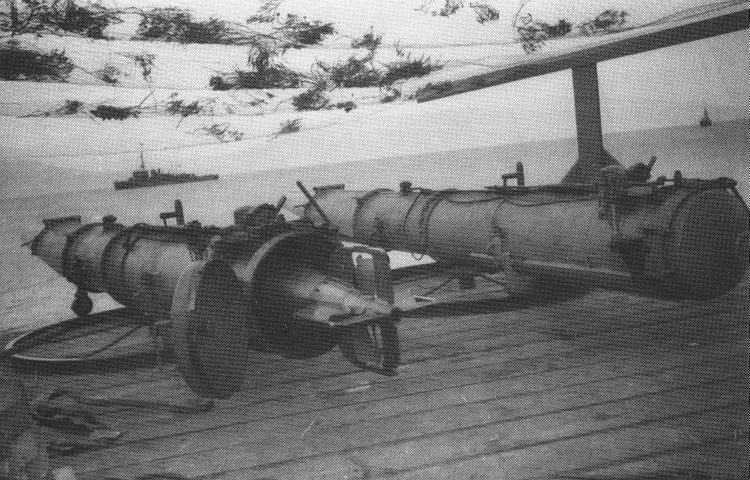

Snublet tilfeldigvis over et foto på ebay (for øvrig spinnvill pris...): http://www.ebay.com/itm/Harstad-Troms-G ... 5d5693e817
Dette får umiddelbart frem assosiasjoner til det berømmelige bildet som i flere bøker angis å være fra Siebruniemi, noe som helt åpenbart ikke er tilfelle gitt det norske materiellet.
Det nye bildet ser jo unektelig ut til å være samme sted, og om man legger til et tredje som i en annen sammenheng er angitt å være fra Rutledal ("1. generasjonsbatteri" - før bunkeren ble bygd), begynner man å mistenke sterkt at det er rett lokalisering for alle disse bildene...
Har ikke mye håp om respons, gitt aktivitetsnivået her inne, men kanskje en lokalkjent finner tid til å kommentere - evt kan ta en tur bortom og ta bilder med tilsvarende utsnitt for sammenligningens skyld..?
Bilde angitt å være fra Siebruniemi, men åpenbart fra Vestlandet
Bilde angitt å være fra Rutledal
Bilde fra eBay (Rutledal?)
Rutledal - 1. plassering (mulig).jpg (124.37 KiB) Viewed 10706 times
Natter wrote:Snublet tilfeldigvis over et foto på ebay (for øvrig spinnvill pris...): http://www.ebay.com/itm/Harstad-Troms-G ... 5d5693e817
Sånn utover at man ikke ser noen vegger på det første bildet, er det også åpenbart utfra hvilke torpedorør det er utstyrt med, at det ikke er Angelshaug?
TommyG wrote:Sånn utover at man ikke ser noen vegger på det første bildet, er det også åpenbart utfra hvilke torpedorør det er utstyrt med, at det ikke er Angelshaug?
Vanskelig å si noe 100% sikkert, men jeg mener at både Angelshaug og Ljones kan utelukkes fra de bilder en har derfra.
1. generasjonsbatteriene (dvs plattingene til venstre for den permanente bunkeren) på Julholmen og Otterøy er en mulighet, men jeg har aldri sett bilder av disse.
Utfra bildet av det første batteriet på Angelshaug (vedlagt) ser det også ut til at de hadde en annen type rør her.
Angelshaug - 1. plassering.jpg (190.7 KiB) Viewed 10693 times

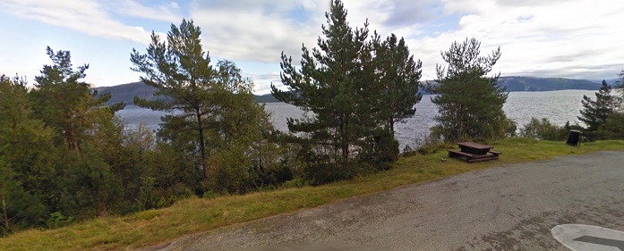

Understreker at det primært er det første bildet ("Siebruniemi") som det hersker usikkerhet ved mht lokalisering.

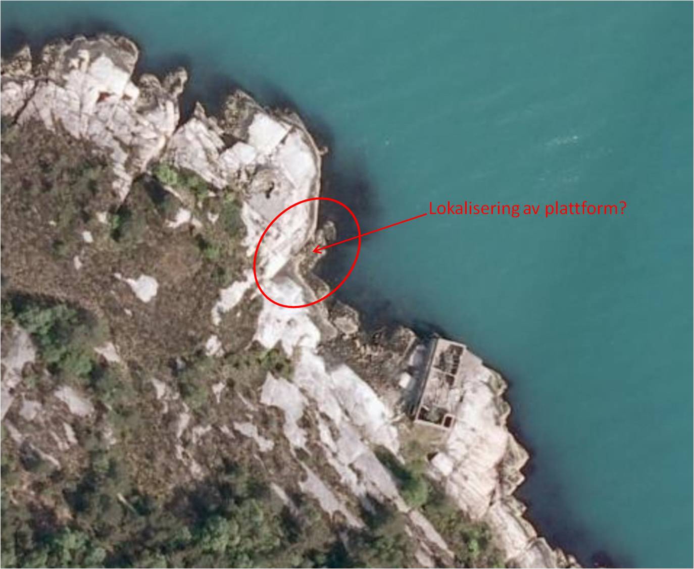

Ja, bakgrunnen er ganske vag. Vanskelig å lokalisere men en har i det minste noe riss av fjellformasjoner og avstander som ved samenligning kan gi svaret. Skal ta sammenligningsbilde så godt jeg kan når jeg er innom, men det blir tidligst i uke 30. Det er svært tett vegetasjon langs veien så google streetview var ikke mye hjelp i annet enn at det ikke avkrefter det ihvertfall.
Det er lenge siden jeg var der sist og har ikke så mange bilder derfra (de jeg har er på papir - det var i de tider), så har en plan om et raid på både torpedobatteriet, hærbatteriet som ligger i bakkene ovenfor, og Risenes ved innløpet til fjorden. Om dagen strekker til prøver jeg også å få med meg Nesje øvre og nedre på nordsiden av fjorden.
FireShot Screen Capture #151 - 'Fv1 - Google Maps' - www_google_no_maps_@61_076492,5_209858,3a,75y,45_11h,80_21t_data=!3m4!1e1!3m2!1sqqzxmTRg3_J48EkUBFzkPw!2e0!6m1!1e1_hl=no.jpg
FireShot Screen Capture #151 - 'Fv1 - Google Maps' - www_google_no_maps_@61_076492,5_209858,3a,75y,45_11h,80_21t_data=!3m4!1e1!3m2!1sqqzxmTRg3_J48EkUBFzkPw!2e0!6m1!1e1_hl=no.jpg (85.24 KiB) Viewed 10663 times
Knut Ø. wrote:Ja, bakgrunnen er ganske vag. Vanskelig å lokalisere men en har i det minste noe riss av fjellformasjoner og avstander som ved samenligning kan gi svaret. Skal ta sammenligningsbilde så godt jeg kan når jeg er innom, men det blir tidligst i uke 30.
:bra:
Knut Ø. wrote:Det er svært tett vegetasjon langs veien så google streetview var ikke mye hjelp i annet enn at det ikke avkrefter det ihvertfall.
Ser ganske lovende ut i grunn...
