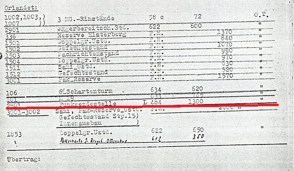

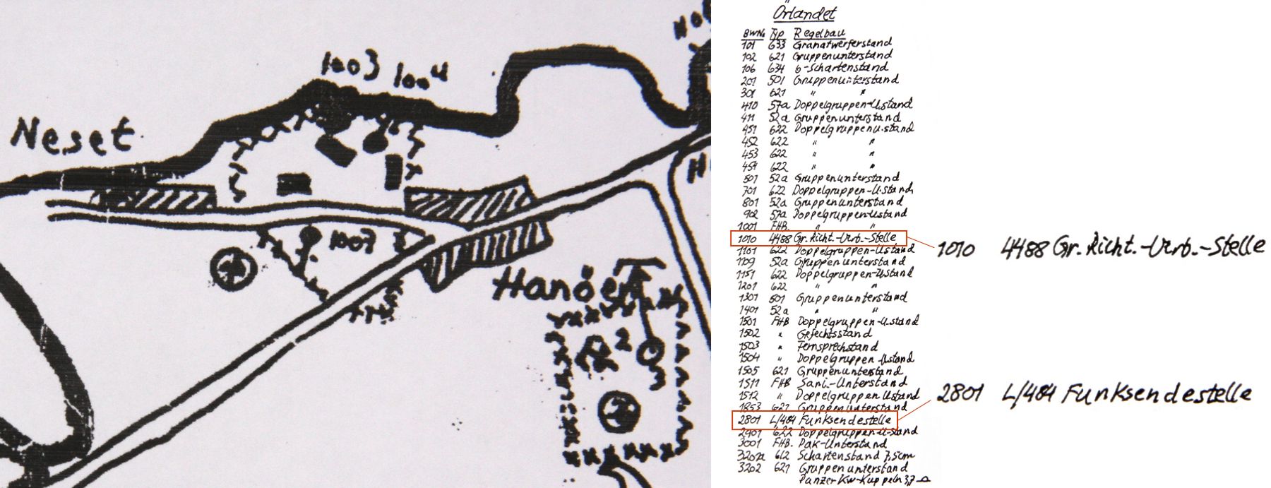

Jeg finner L 488 på listen til et kart fra 1944, men jeg finner ikke nummeret 1010 igjen på kartet. Likedan finner jeg ikke 1003-1007 igjen på listen. Så dette kartet virker litt bakvendt.
- Kart-tekst.JPG (182.35 KiB) Viewed 8399 times

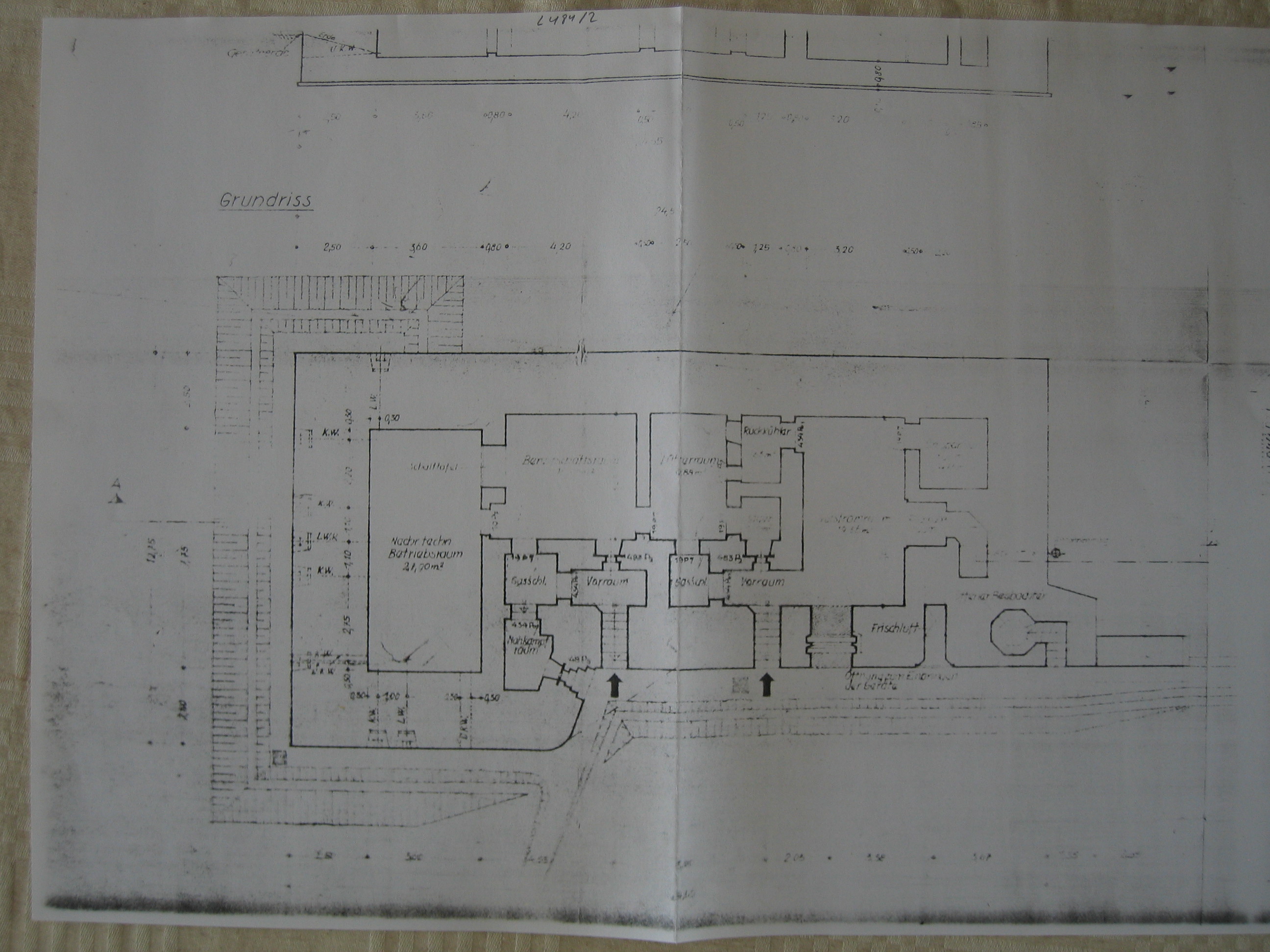

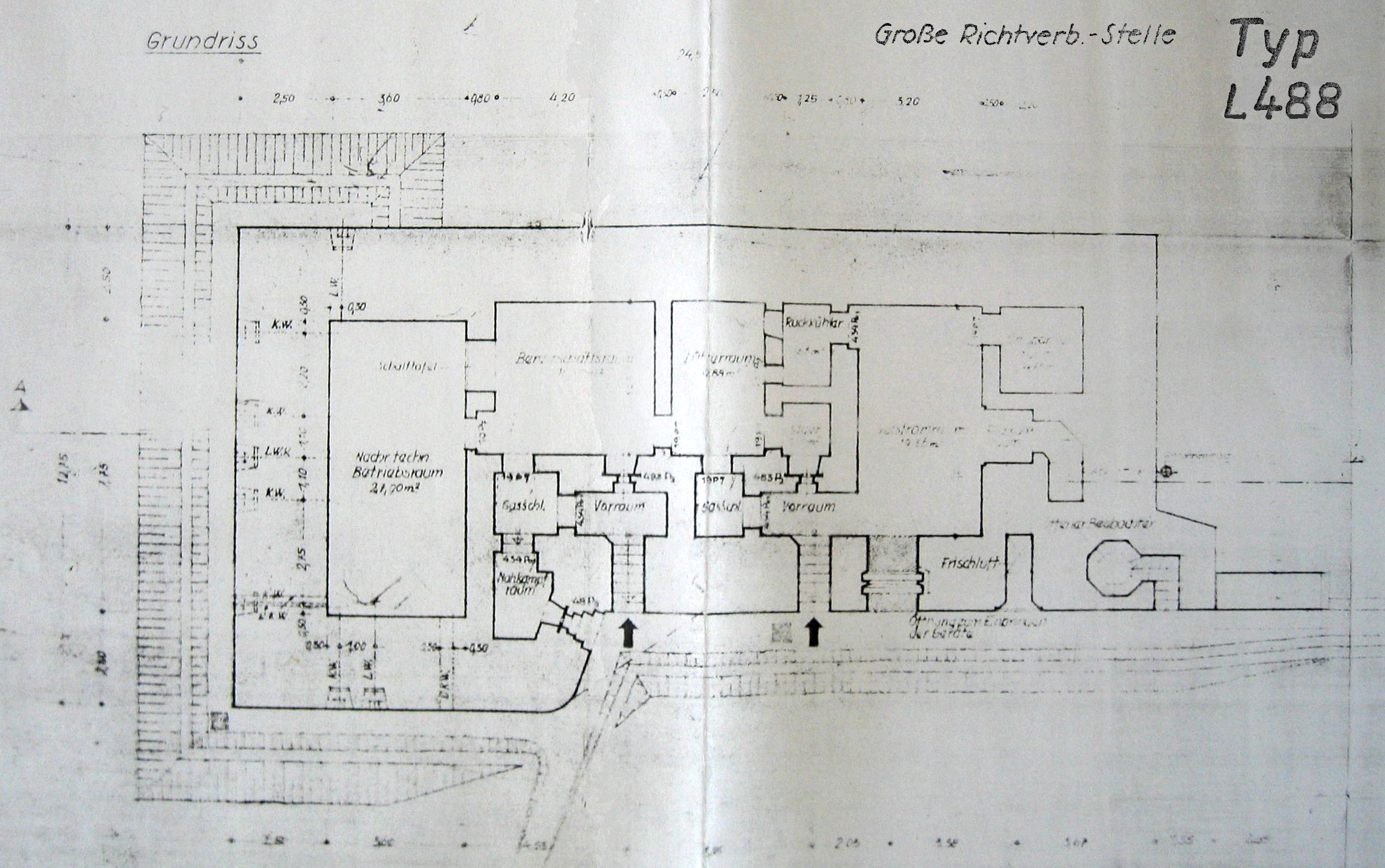

Da lot skisser av L 488 seg spore opp,ved god hjelp av en her på forumet. Takk
En slik bunker finnes ikke oppe i Nøkkelhaugen,men kan ha ligget i nærheten der og revet etter krigen.
Bunkeren var mye større og kompleks enn jeg hadde forestilt meg..
Legger ved 2 skisser..
- image1.JPG (442.8 KiB) Viewed 8398 times
- image5.JPG (997.37 KiB) Viewed 8398 times

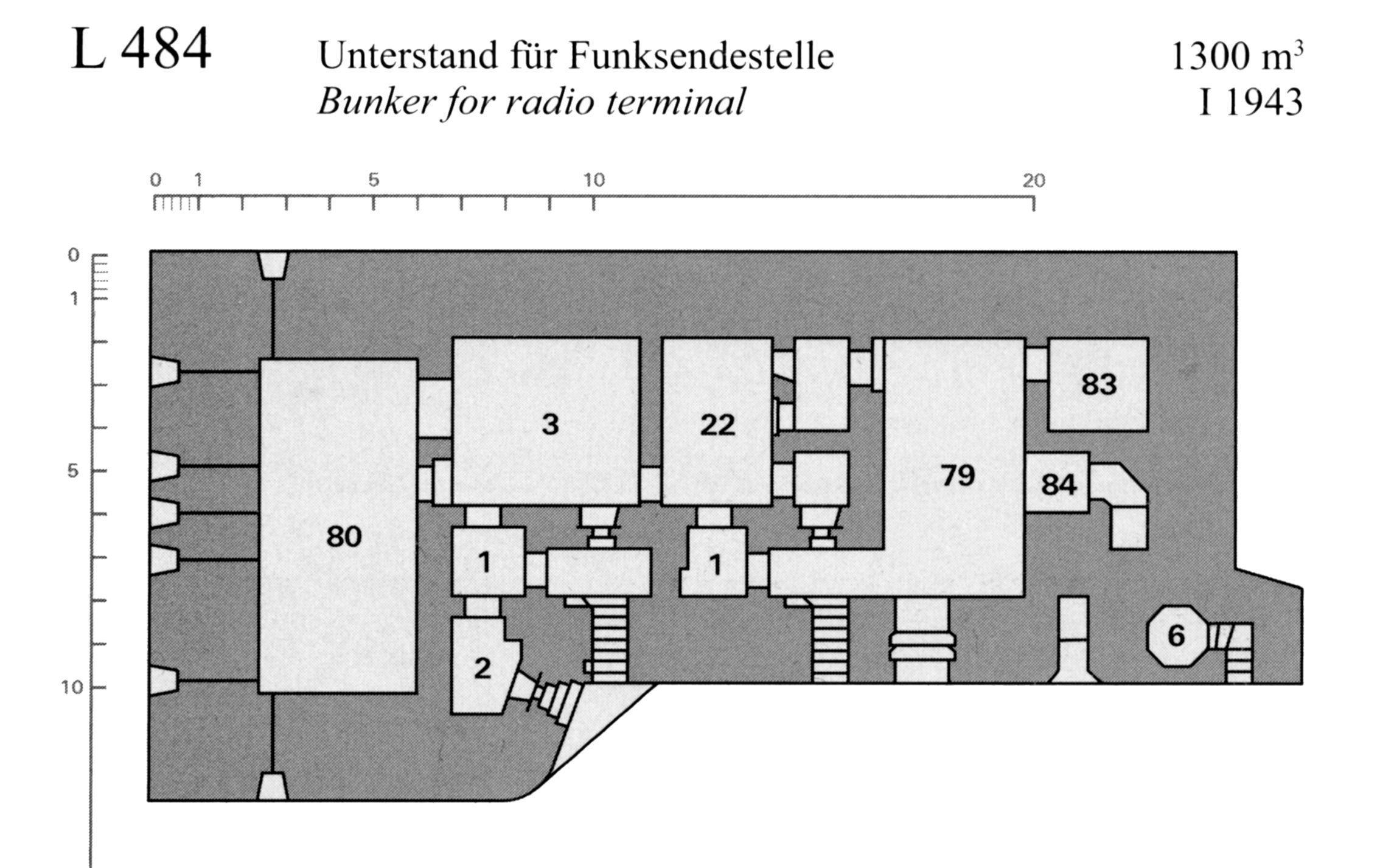

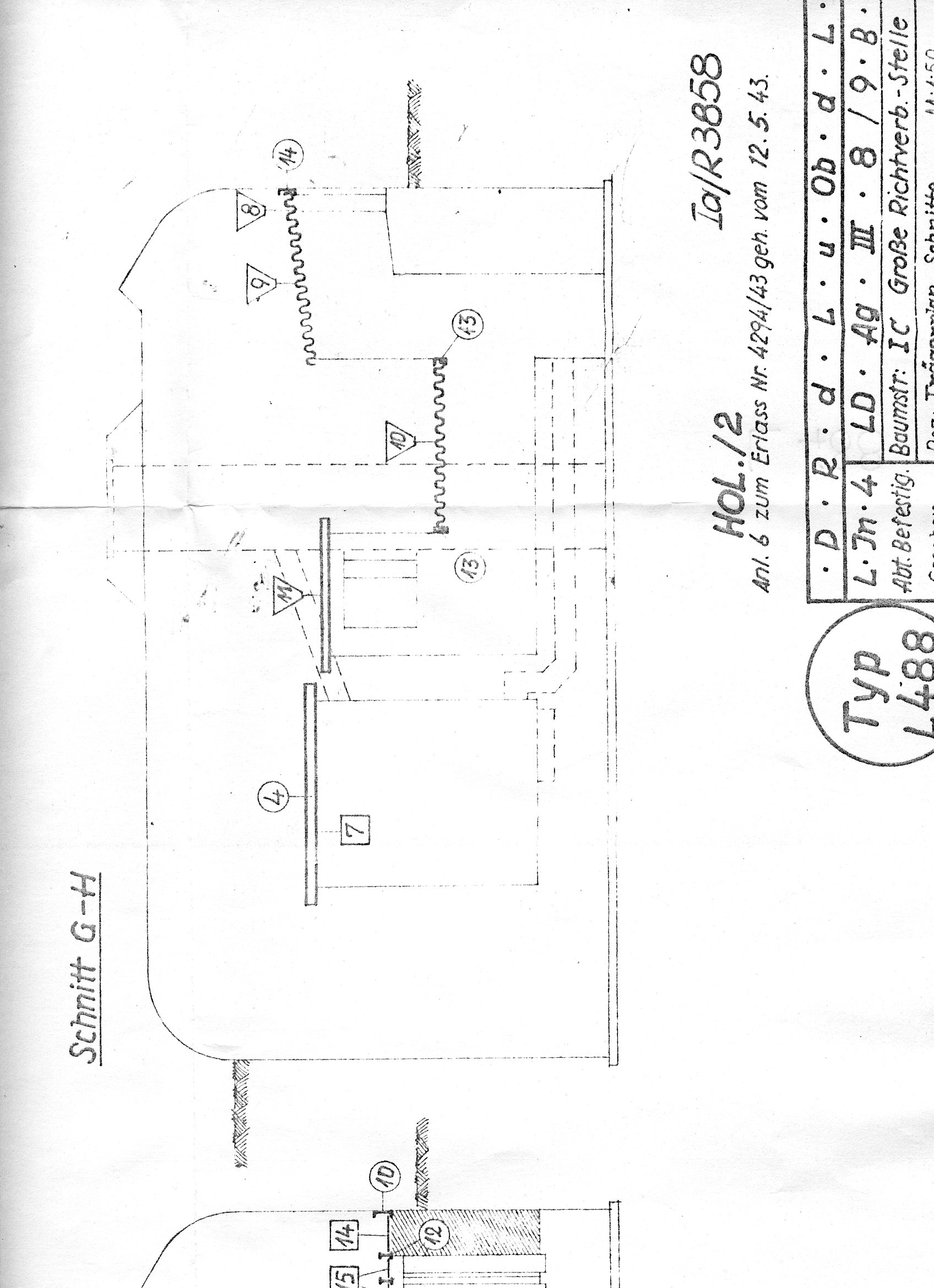

Greier ikke helt å se forskjell på disse 2 typene i farten.
Jeg har sett denne tegningen før men skulle ha hatt en bedre kopi for å få frem alle tall tydelig.
L 484 har jeg heller ikke med alle tall, kun denne tegningen fra Rudi Rolf's feltbok.
Begge typene står i alle fall oppført på kartet, så hvorfor 2 forskjellige typer når de er så like?
- L 488_1d.jpg (473.7 KiB) Viewed 8396 times
- L 484.jpg (319.51 KiB) Viewed 8396 times

Ser fra mine bilder at det virker som L 484 på Opphaug har 2 kanaler ut på kortveggen (på samme side som inngangen).
Også er det litt pussig at 1003 og 1004 er tegnet inn ute mot sjøen når de faktisk ligger vest for og rett øst for Nøkkelhaugen (ved gårdene).
Disse er heller ikke noen standard Vf 58c. De ser faktisk ut som en hybrid mellom Vf 58c og Vf 61a med større skrått bak-/siderom.

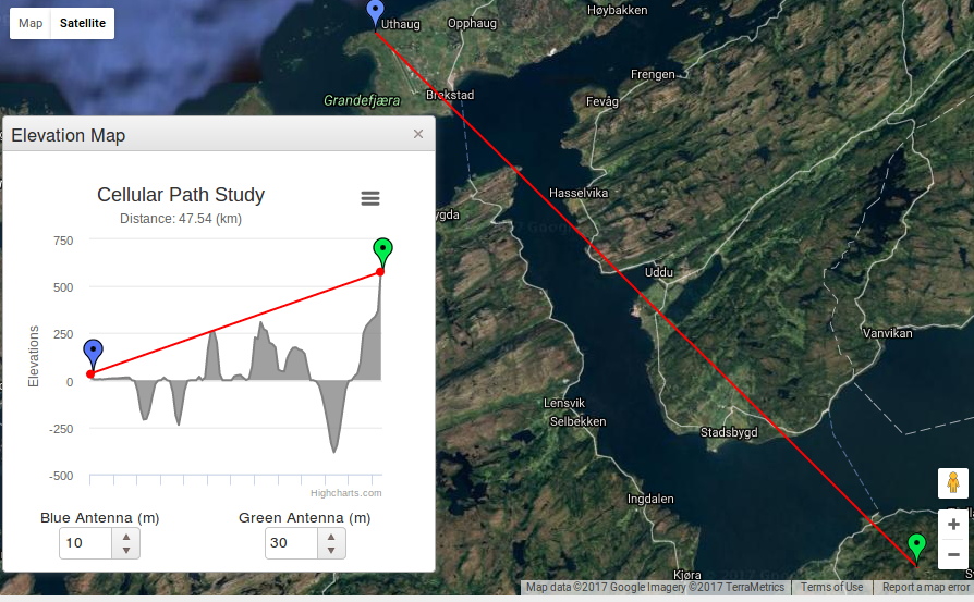

Hvis dette var en direktelink (radiolinje) til Gråkallen, så var de vel avhengig av relativ fri sikt.
Et vhf-samband ville nok kunne tåle noen hindringer. Jeg vet ikke hvilke frekvenser og antenner de brukte til dette.
På siden http://www.scadacore.com/field-tools/rf ... -of-sight/
Her kan man legge inn 2 punkter med antennehøyder, og muligens utelukke noen områder.
Børge
Børge
- Plott fra Gråkallen til Nøkkelhaugen

Meget interessant, jeg kan ikke se noen forskjell på L484 og L488.
Antall kabelrør i operativt rom kan nok variere da vi har 10 stykker i Bodø
I vår L484.... eller kanskje det er en L488??
Tegning her http://thomaslillevoll.net/index.php/752599

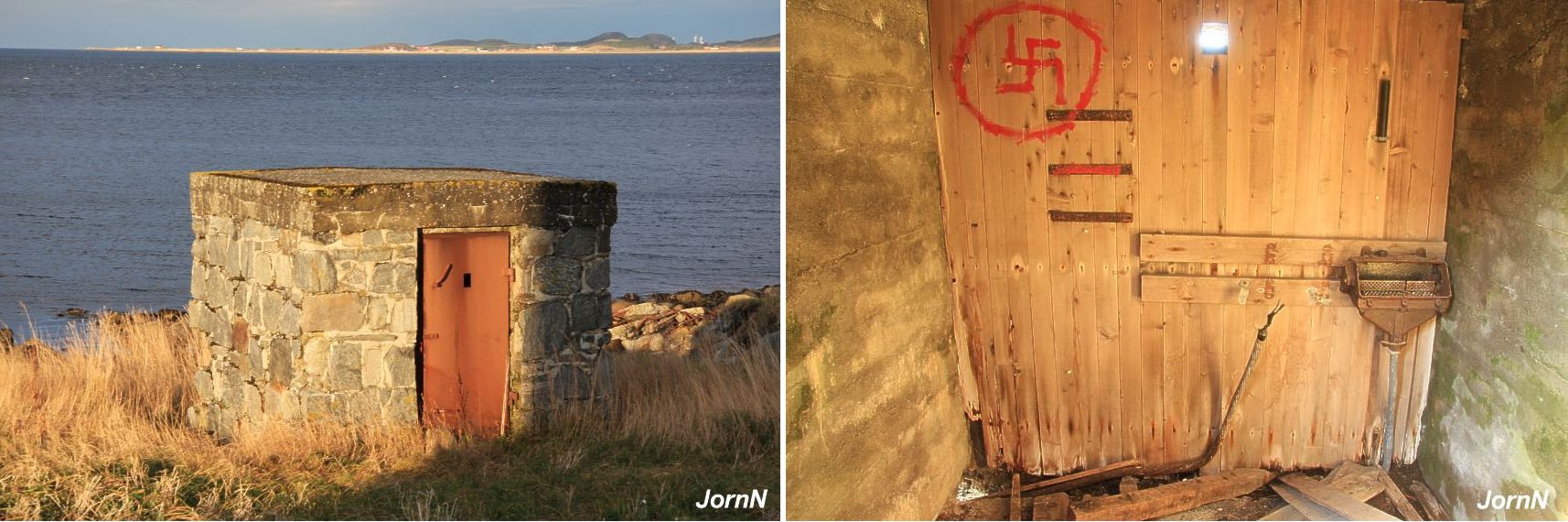

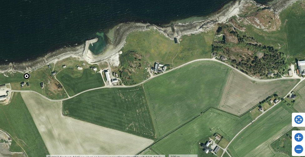

Lengre vest (ca 500m) på Neset står det en firkantet kloss nede mot sjøen ved et naust.
Dersom sambands-kabler kom fra Tarva kunne det jo kommet i land her ?
Det er en liten glugge i døra, og jeg mener jeg så noen "telekabler" der.
Men det er ikke spor etter noen bunker i det området.
Børge.
Børge.
- Markering til venstre. Nøkkelhaugen til høyre
- Screenshot from 2017-06-06 21-03-28.jpeg (241.84 KiB) Viewed 8376 times
