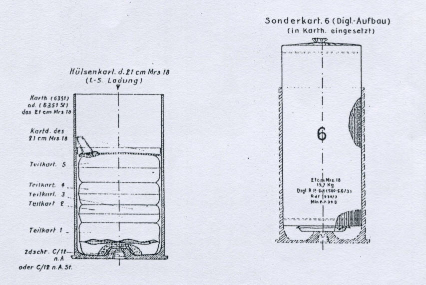

21,0cm. Mörser 18 Rekkevidde 16.000 meter
Papphylsen med lokk på bildet skal inneholde spesialladning nr. 6 til Mrs. 18 (uten hylse).
Metallbeholderen på bildet nedenfor skal inneholde hylse til Mrs. 18. Hylsen inneholder ladningene 1 - 5. De hylsene jeg har sett til Mrs. 18 har vært laget av stål.
Mrs. 18 hadde 6 forskjellige ladninger 1 - 5 (i hylsen) og ladning 6, som erstattet de andre 5 ladningene. Spesialladning 6 inneholdt ca. 15,5 kg. krutt.

Ble bittelitt forvirret. Mener du at den sylinderformede beholderen jeg postet bilde av skulle inneholde spesialladning nr. 6, mens den metallbeholderen RasmusTerne la ut bilde av er for hylsa med ladningene 1-5?
Inge S
Inge S

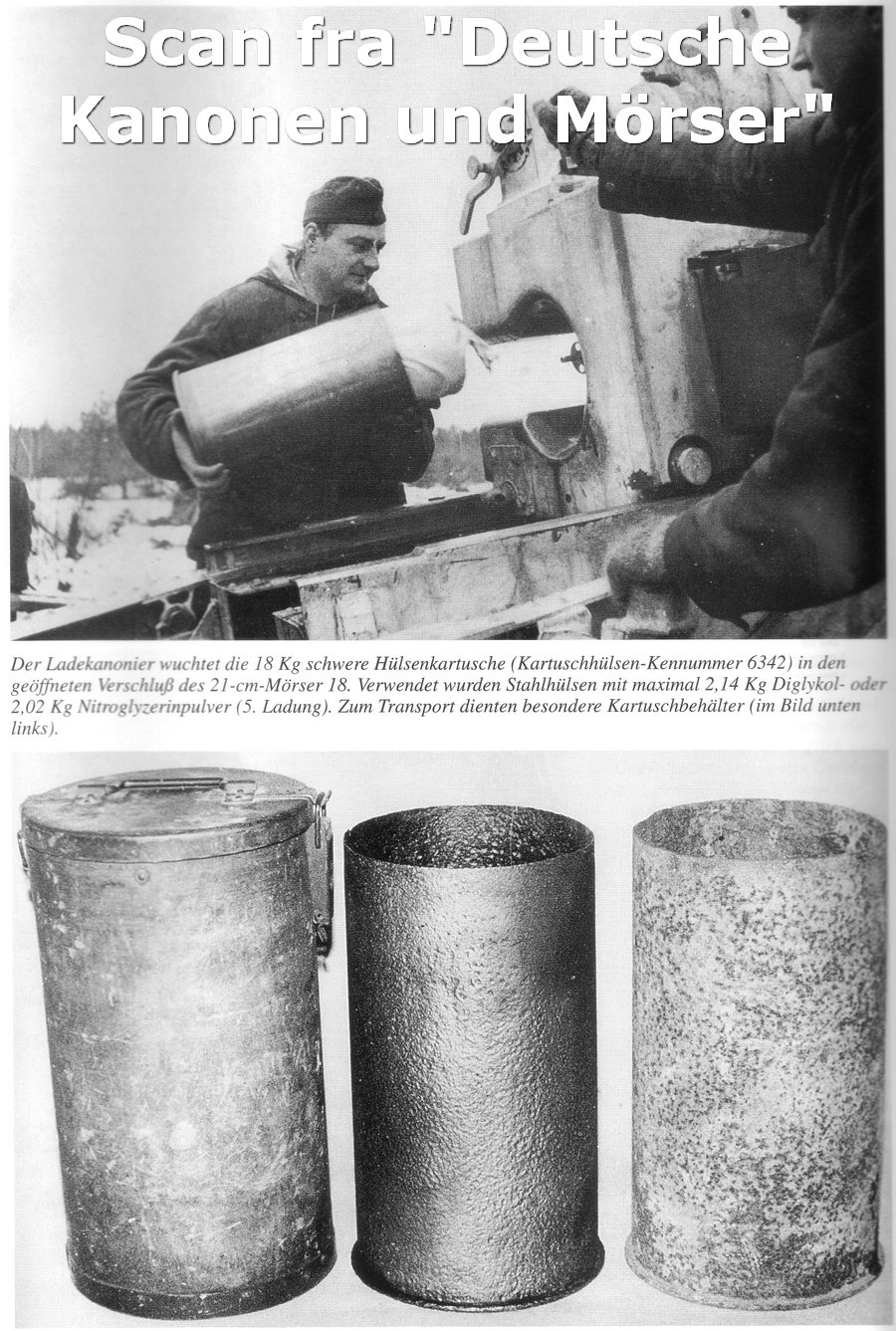

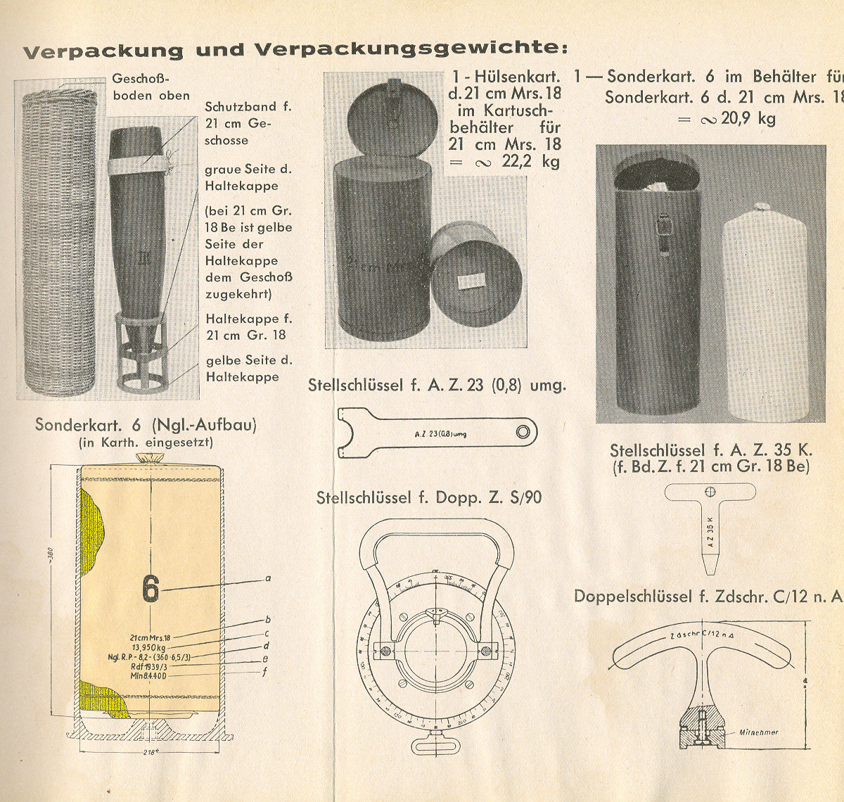

Ja det er korrekt. Drivladning 1-5 ligger i hylsa og man tar ut dem man ikke skal bruke.
Til venstre ser du hylsen med ladning 1-5.
Til høyre ser du ladning nr. 6 plassert i hylsen.

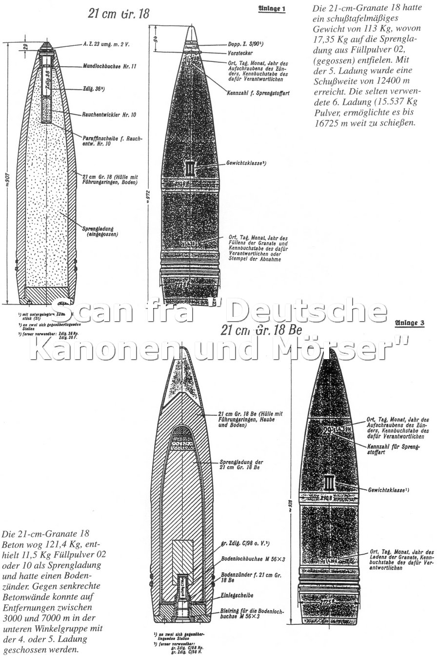

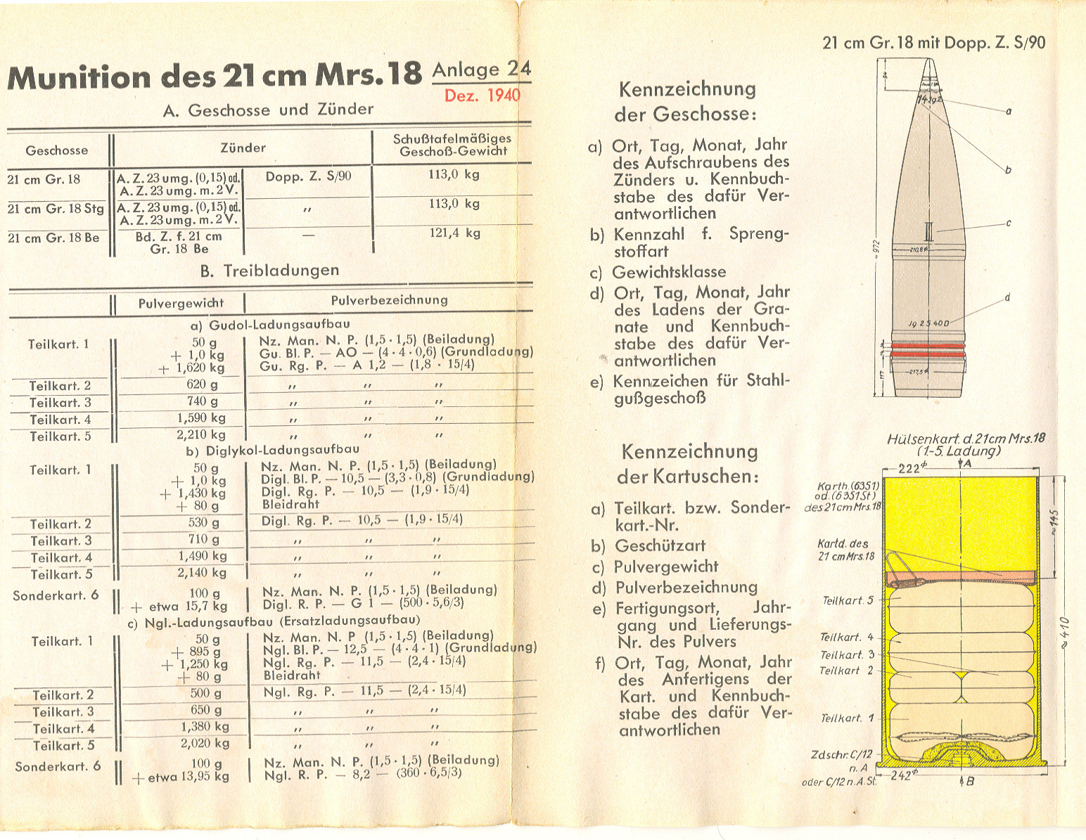

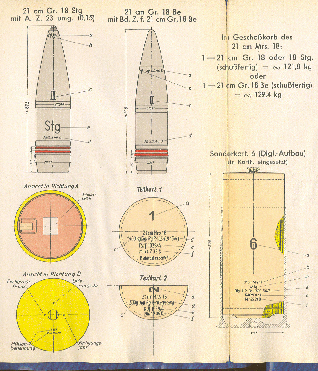

Et par scan fra Wolfgang Fleischers "Deutsche Kanonen und Mörser" (s. 136 og 135) som viser hylser og granater til 21cm Mrs. 18.
Natter wrote:Et par scan fra Wolfgang Fleischers "Deutsche Kanonen und Mörser" (s. 136 og 135) som viser hylser og granater til 21cm Mrs. 18.
For ordens skyld er det en sonderkart. 6 og ikke 5. ladung som er på veg inn i Mrs. 18 på det midterste bildet.

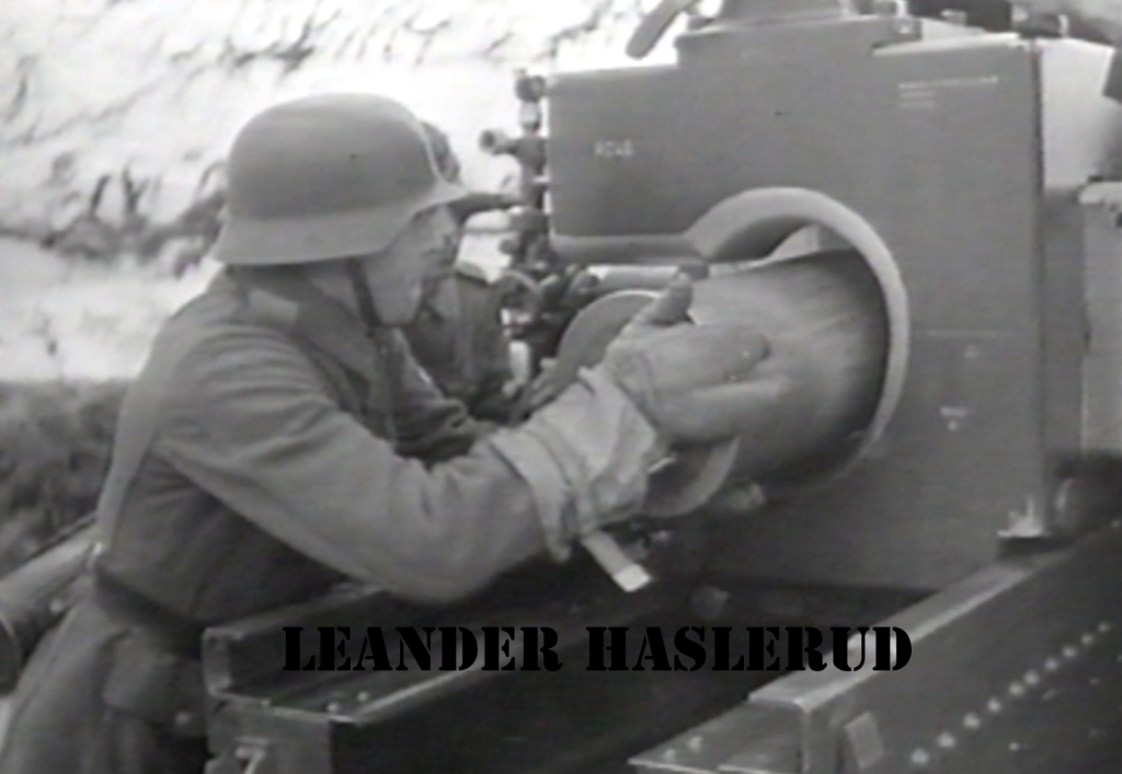

21,0 cm Mörser 18
1: Lading
2: Med kammo skjold
21,0 cm Mörser 18 lading.jpg (253.34 KiB) Viewed 11369 times
21,0 cm Mörser 18.jpg (307.99 KiB) Viewed 11369 times

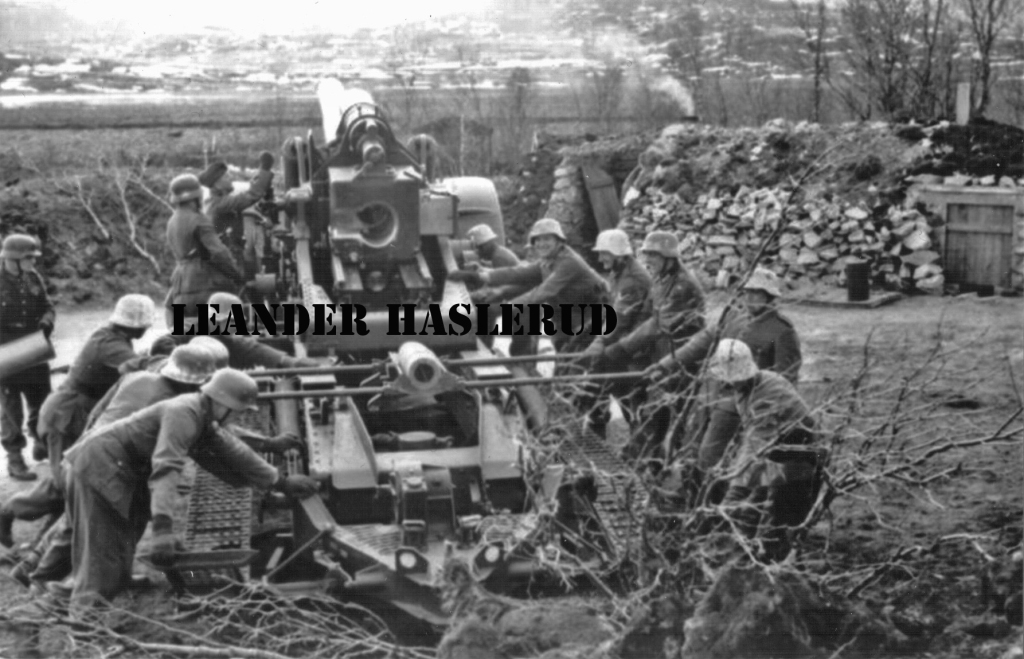

Her er enda et bilde...

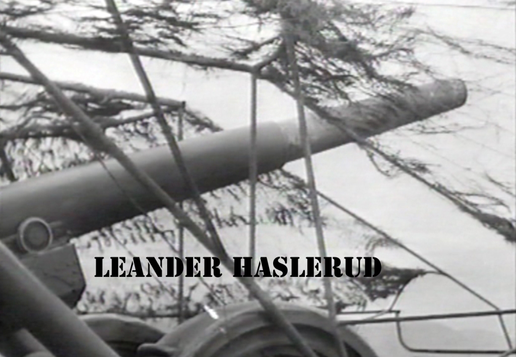

Er det "belter" jeg ser under på sidene?
Noen som vet hvor denne stillingen står?
Mvh Leander Haslerud
Øksnevad_2 wrote:Er det "belter" jeg ser under på sidene?
"Stigbrett" - ref. f.eks. første bilde i tråden og ditt eget fargelagte "farge 5kv2.jpg" i id-tråden (med forbehold om at det er bedre uttrykk for dette - jeg er ingen ekspert på kanoner PDT_Armataz_01_18 ).

Øksnevad_2 wrote: Noen som vet hvor denne stillingen står?
Straumøy Syd har vi kommet fram til tidligere.
Ta en titt her:
http://thomaslillevoll.net/index.php/895484

Ser nå at det er stigbrett ;)
takk:)
