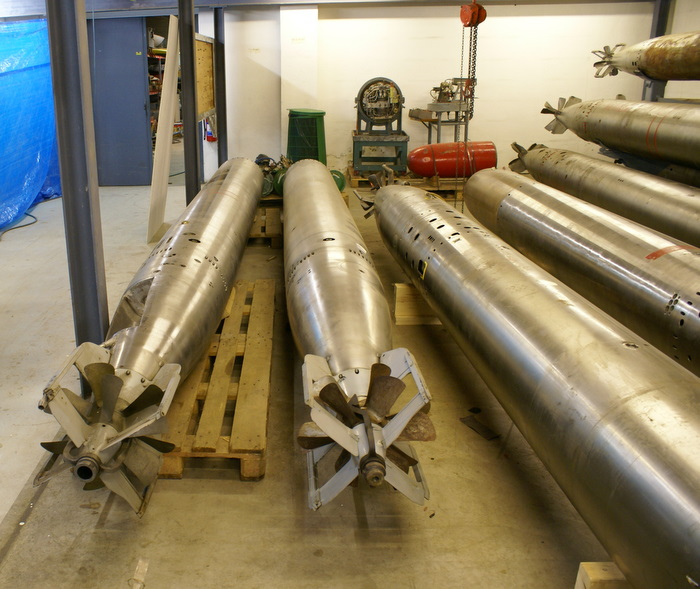

Yngvar wrote:Elektriske torpedoer til Biber enmans ubåt
Ser ikke torpedoen til høyre skikkelig.
Torpedoen til venstre er en tysk T1 modifisert for trådstyring. Det er den gamle tyske G7a, den elektriske versjonen het G7e. Som man ser av bildet har torpedoen eksosutløp i propellnavet - altså en termisk torpedo.

Ser ikke disse torpeder helt nytillverkede ut? Är de helt nytillverkade eller er de kun renoverede?

De er pusset opp til bruk på Marinemuseet i Horten. De to til venstre skal henges på en av enmanns ubåtene. Ingen av de er nye.

Ser ut til at den til høyre er T1 mod 1, mens den ved siden av er en T1 (den ligger opp ned, så det er litt vanskelig å være 100% sikker). Ved siden av denne ligger så vidt jeg kan skjønne en svensk TP612. De øvrige er nok britiske Mk VIII / Mk IX, evt. kan en av disse også være en gammel norsk modell?
Yngvar wrote:De er pusset opp til bruk på Marinemuseet i Horten.
Bildene viser ingen tegn på at de er pusset opp. Dette er torpedoer som har vært i "daglig tjeneste" frem til 1999. Når man vasker av tectylen er de rimelig blanke og fine under (noen rustflekker finnes nok, men dette ble kontrollert og pusset bort ifm. de regelmessige vedlikeholdsrutinene).
Yngvar wrote:De to til venstre skal henges på en av enmanns ubåtene. Ingen av de er nye.
Ikke helt autentisk, siden miniubåtene benyttet G7e (for Biber var disse i tillegg modifisert noe med mindre batteripakker). T1 mod 1 ser i alle fall malplassert ut for en som kjenner forskjellen.
Som en kuriositet kan det jo nevnes at det britiske ubåt-museet i Gosport har en Biber som er (eller i allefall på et tidspunkt var) utstyrt med en T1 mod 1. Hvordan den havnet der kan man jo undres på (kjenner ikke til andre enn Norge og Danmark som modifiserte T1 på denne måten, og ut fra bildene kan det se ut som en norsk versjon).

De har neppe behov for mye restaurering, da de er blitt regelmessig brukt og vedlikeholdt de siste 60 år.
Mht. å "få start på" motoren, så snakker vi ikke om noen vanlig forbrenningsmotor (krever bla. en kruttladning for å starte forbrenningen i varmekammeret). Den er uansett ikke konstruert for å gå "i friluft" (maskinen er vannkjølt). Om man skulle prøve, vil det også være tilrådelig å sørge for at den er skikkelig fastspent: Selv om maskinen opptar under 50cm av torpedoens lengde på over 7m, yter den 350Hk ved maks hastighet (44kn)...
