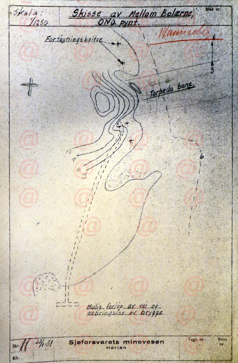

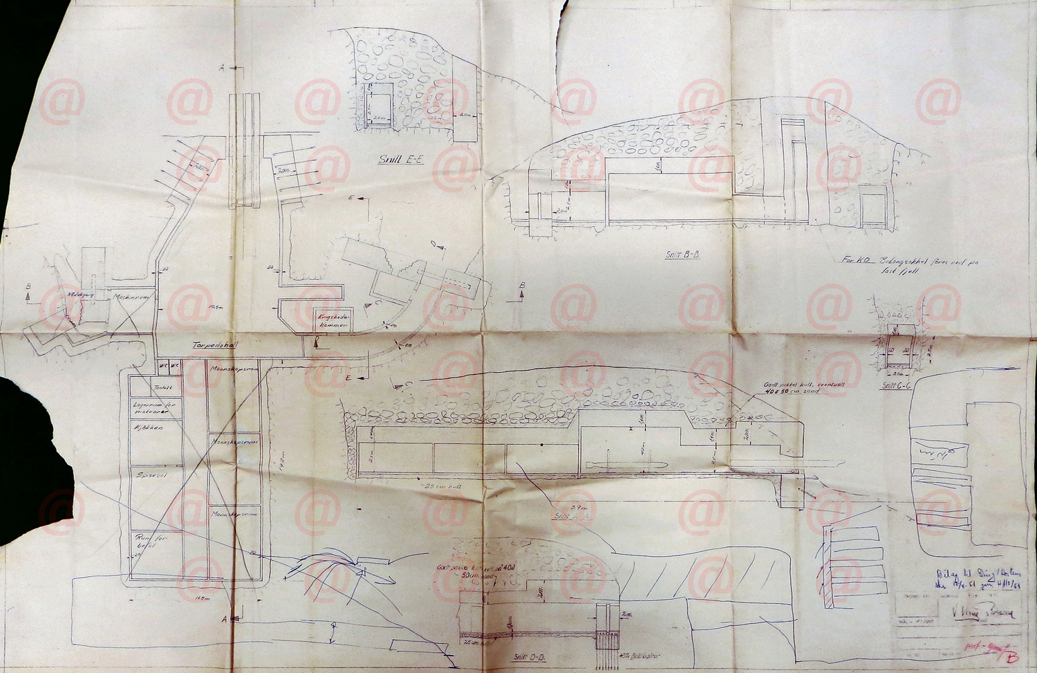

meteor wrote:Så det var altså planlagt torpedobatterier på begge sider av fjorden. Hvor langt i planleggingen kom man med disse anleggene?
Ja, dette var planer som var under utarbeidelse på 50-tallet. Faste torpedobatterier på Bolærne og Rauøy + flytende batterier. De flytende batteriene skulle i utgangspunktet realiseres med torpedorør på extyske marinefährprähme som vi hadde endel av på det tidspunkt. Pga dårlig teknisk tilstand på disse gikk man bort fra dette og satset på utrangerte amerikanske landgangsfartøyer i stedet (planene ble etterhvert helt skrinlagt dog).
Når man ser på antall tegninger for de faste anleggene og innhold/detaljgrad for disse, er det åpenbart at man kom ganske langt med prosjektering, terrengundersøkelser osv.
meteor wrote:Ser at avstanden mellom Ø.Bolærne og Rauøy er ca. 7000 meter, noe som skulle tilsi at batteriene ville fått en relativt overlappende skuddsektor?
"Skuddsektor" for torpedobatterier er et litt misvisende begrep pga skytemetodene sammenlignet med artilleri. Torpedoer skytes i salver med spredning, evt med programstyring (søkemønstre), evt fjernstyrt via kabel (så vidt jeg kan erindre, var det her snakk om å benytte G7a(TI Lut II) torpedoer - fjernstyring med kabel kom jo ikke før mot slutten av 60-tallet). Med Lut definerte man delvis overlappende "bokser" ute i fjorden hvor torpedoene kjørte sine søkemønstre.
meteor wrote:(Kan jeg ha sett tegninger av disse på forumet tidligere?)
Ikke umulig - jeg har kanskje lagt ut tegninger av batteriet som var planlagt på Rauøy...
Skal uansett legge ut noen flere tegninger som jeg har funnet på disken (inkludert en del materiale ifbm ombyggingen av Lerøy på 60-tallet).

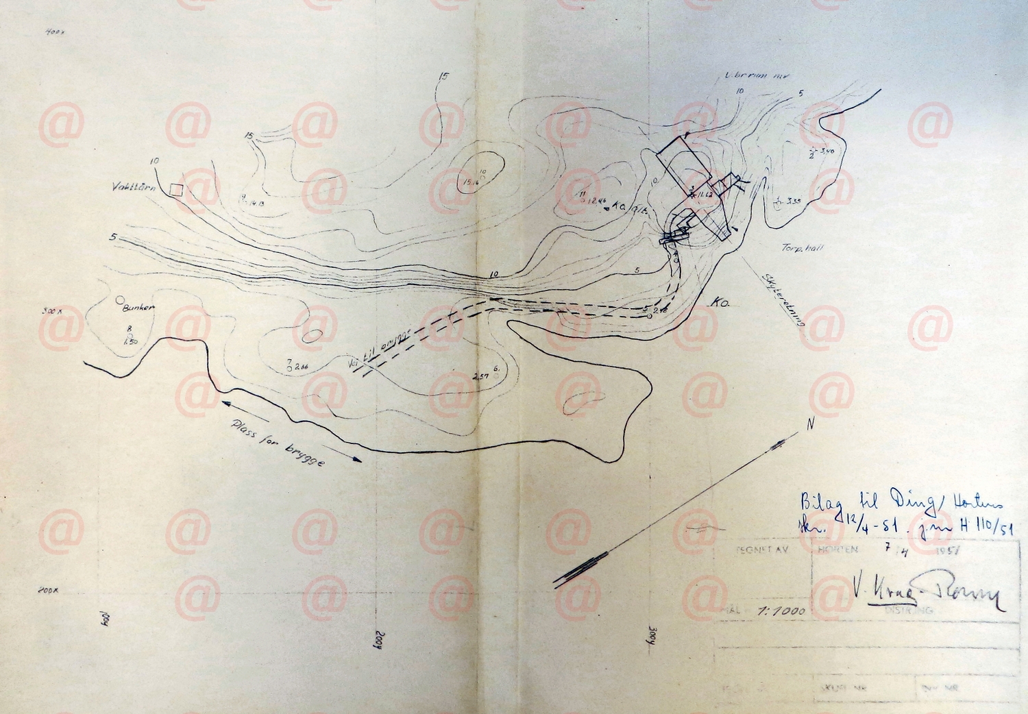

Kartskisser relatert lokalisering av planlagt torpedobatteri:
Tegninger:

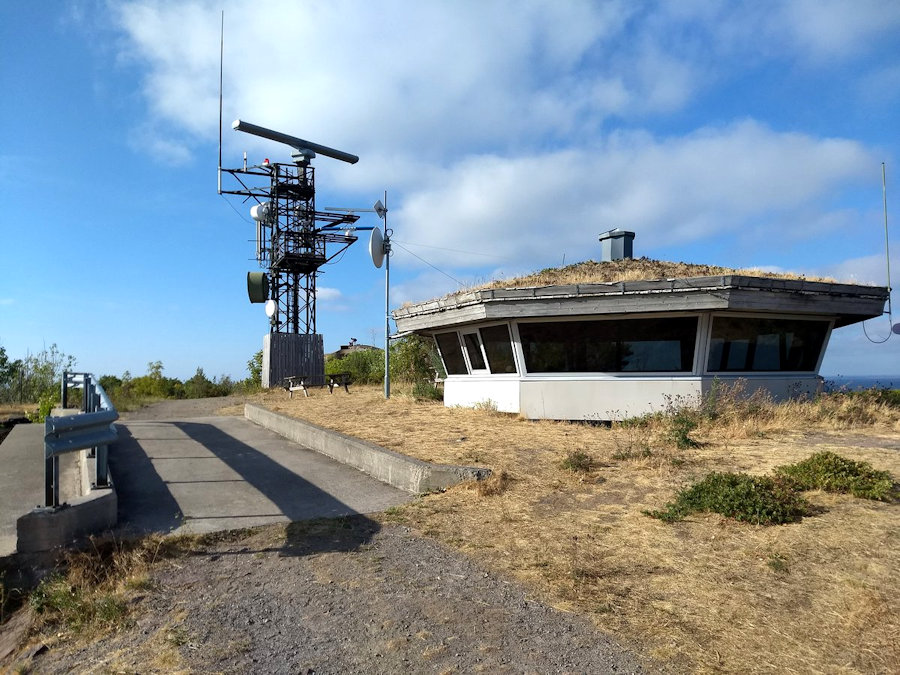

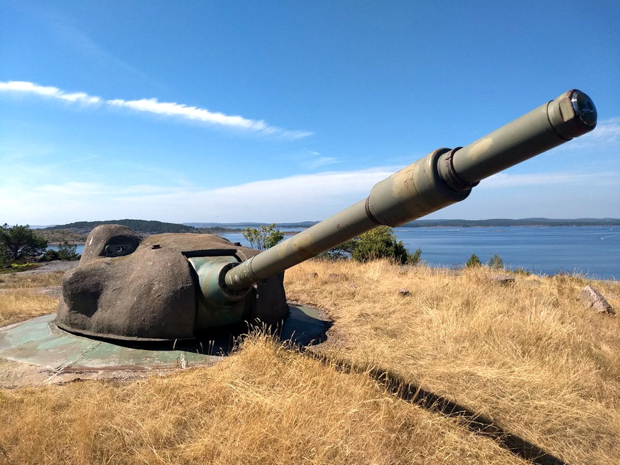

Midt i juli fikk jeg omsider tatt en tur til Bolærne fort. Bolærne fort har blitt behørig omtalt her tidligere, så det er vel ikke noen vits at jeg skriver så mye her. Men jeg har skrevet ganske mye om turen og tatt en masse bilder som vanlig. Jeg har lagt ut ikke mindre enn 657 bilder. Jeg hadde en strålende heldgstur i sola i sommer. Tok turen sammen med en kollega som har egen båt. Ta gjerne en titt! :)

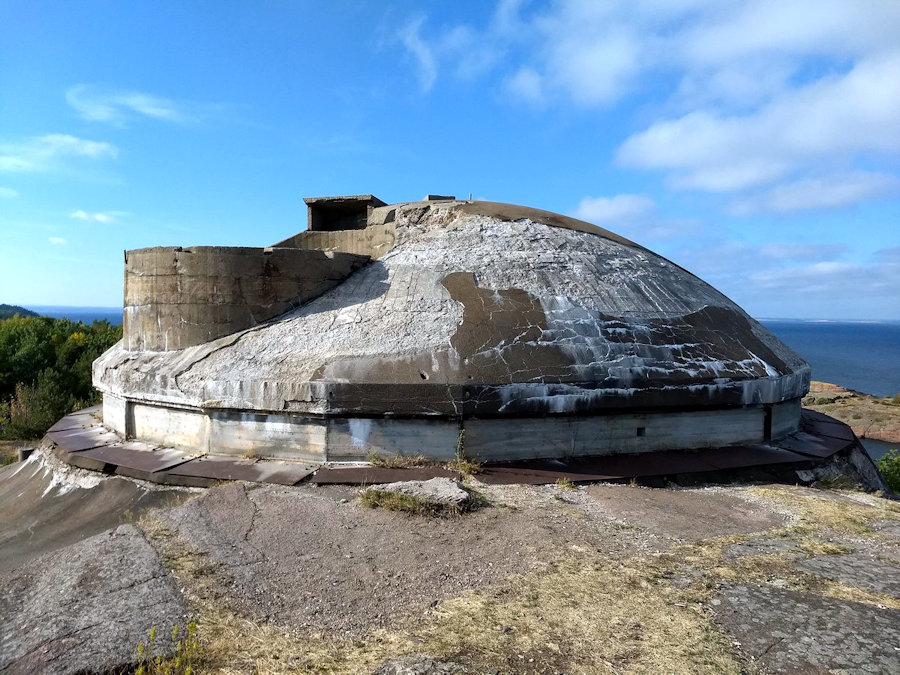

Nordre 75 mm Bofors tårnkanon

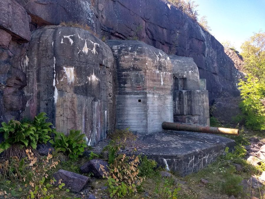

12,7 cm SKC/34 i R671 kasematt
