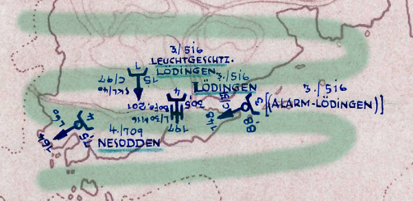

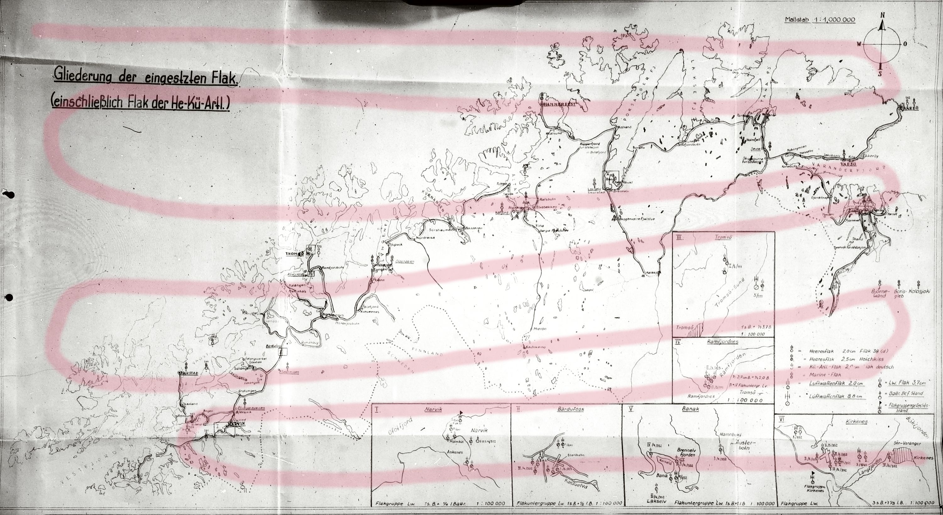

kljohansen wrote:Natter, har du mulighet til å legge ut et utsnitt fra samme kart som dekker området Tjeldøy-Lødingen
Kartet dekker kun sjøfront- og luftvernbatterier i området Narvik-Hamarøy-Lofoten-Vesterålen.
Vedlagt utsnitt av Lødingen - kan ikke se noe som skulle være ukjent her:
kljohansen
Posts: 52
Joined: 17 Oct 2016 18:59
Tusen takk for kartskissen. Det var faktisk noe nytt for undertegnede. Det bekreftet ihvertfall kunnskap jeg nylig har fått :bra:
For det første fikk jeg et fullstendig navn, men nytt navn, på 8,8cm FLAK batteriet. Jeg fant i går en eldre tråd fra Erik H --> (http://www.kystfort.com/forum/viewtopic.php?f=42&t=1082), da benevnes batteriet 312/III (M) Alarm batterie og oppgis med 4 kanoner. Har fra epost med Fjørtoft at dette opprinnelig kom fra Vardø og ble avgitt til KM. Har fra annet sted, mulig boka hans og nettet, årstallet 1944 og betegnelsen MKB 4/513. Kartet ditt viser plassering på Øygården - mao enten var dette et forlegnings og utrykningssted eller så stod de ved sjøen en plass. Disse var jo mobile, så de trengte vel ikke fast standplass.
Gjengs oppfatning i bygda, samtaler med B Myrlund mfl, har alltid plassert 8,8cm på Nesodden. Følgelig har jeg de siste 20 årene grublet endel over hvor 7,5cm FLAK stod :D
Ser at det kun står 3x8,8; jeg har alltid trodd det skulle være fire. Ser også at jeg har fått enda en variant av benevnelse på 7,5cm FLAK batteriet (5/706, 4/709 (Klippe 17). Fjørtoft har forsøkt å forklare meg i en epost om stedsbytter, K2-oppheng og personellbytte, samt arv av kanoner med mer. Visstnok kan avdelingsnavnet ha fulgt personellenheten og ikke kanonmateriellet. Er littt tunglært :-D

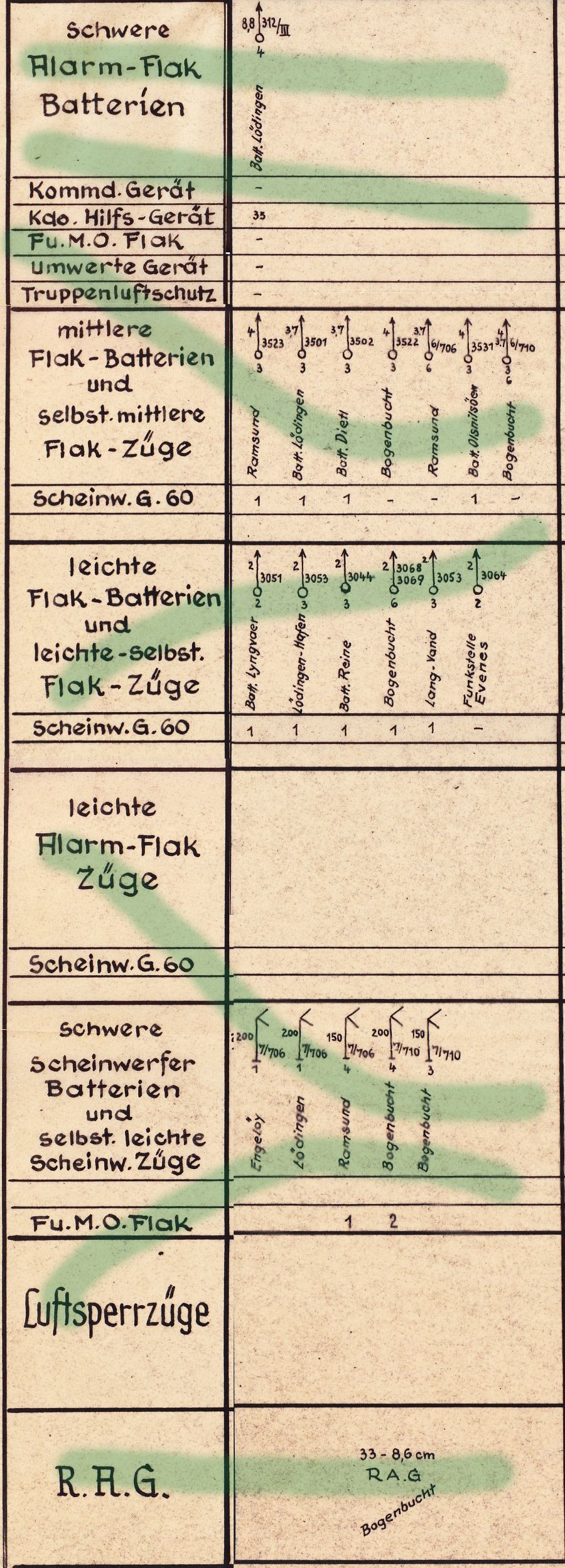

Fra en annen liste har heg; "schwere Flak-Batterie Nesodden /4x7,5cm) ...(...)... mittlere Flak-BAtterie (je 1 Zug in NArvik und Lödingen)(9x4cm, 3x60cm Scheinwerfer)". Har du noen kunnskap om dette? Jeg kjenner ikke til noen avdeling med 4cm FLAK i området. Jeg har tre steinsatte kvadratiske stillinger, ca 5x5 meter og en kommandoplass på toppen av Linkhaugen (Neshaugen) som jeg ikke har forstått. En stilling for lite til 8,8cm, men kanske til 3x4cm? Kommandoplassen er forseggjort. Kunne også vært en peilstand.

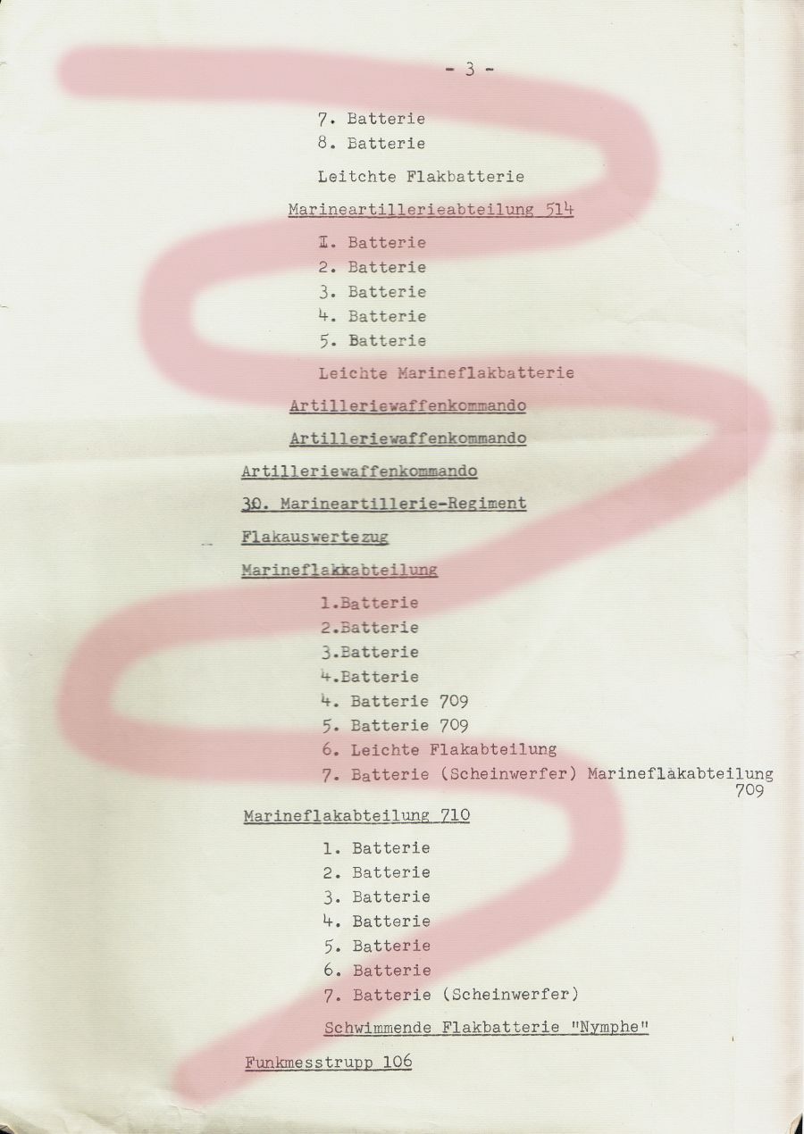

Gravde frem litt mer, selv om ikke alt er like relevant ift Lødingen (ser ut til at det kun var marineflak der) og spredt tidsmessig fra 1941-45.

Mer:
Seekommandant Narvik:
kljohansen wrote:Kartet ditt viser plassering på Øygården - mao enten var dette et forlegnings og utrykningssted eller så stod de ved sjøen en plass. Disse var jo mobile, så de trengte vel ikke fast standplass.

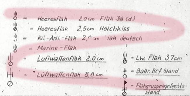

Dette skjønte jeg ikke... Det er vel ikke noe som tyder på at batteriet var mobilt (utover at alle varianter av 8,8cm Flak på krysslavett selvfølgelig kunne påmonteres hjul og flyttes): Taktisk symbol angir fast stilling, og man ser jo også spor av slike på Mølnvikneset hvor symbolet angir at batteriet var plassert?
kljohansen wrote:Fra en annen liste har heg; "schwere Flak-Batterie Nesodden /4x7,5cm) ...(...)... mittlere Flak-BAtterie (je 1 Zug in NArvik und Lödingen)(9x4cm, 3x60cm Scheinwerfer)". Har du noen kunnskap om dette? Jeg kjenner ikke til noen avdeling med 4cm FLAK i området.
Se siste oversikt postet ovenfor (Ramsund og Bogen).

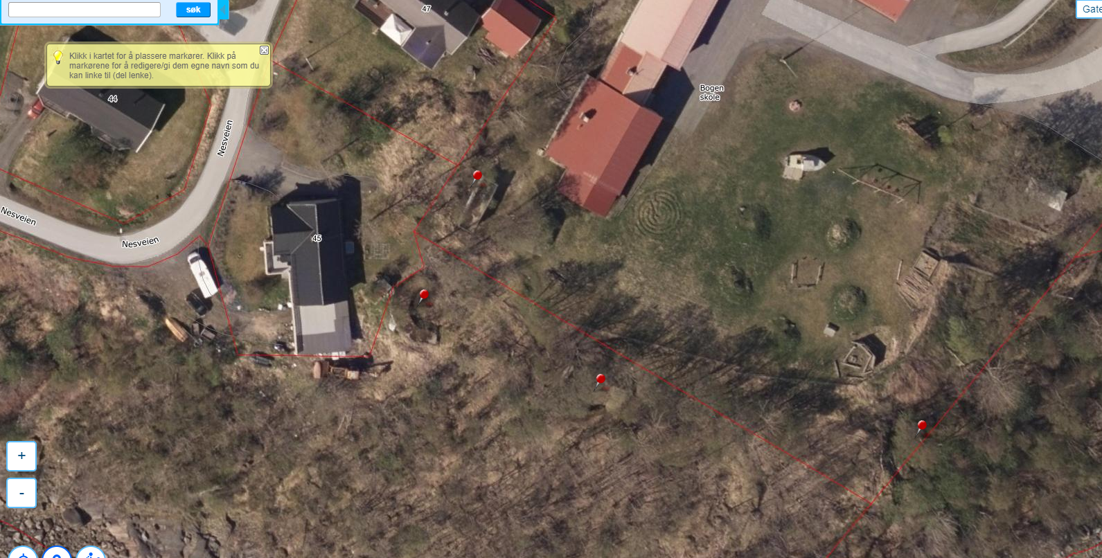

Natter wrote:
Ole wrote:på Bergvikneset kun en.
Nå er det sikkert 7-8 år siden jeg var der, men jeg mener det var rester av en stilling til + en dekning-/ammobunker (ligger like utenfor gjerdet til skolen). Kanskje mer, men det var full sommer og overgrodd da jeg stoppet for en veldig rask runde der.
Fant spor av hvertfall en til stilling neffør skola. Mulig to til. Se på kart
https://kart.finn.no/?lng=17.00366&lat= ... erdefinert
Øyvind
Bogen Bergvikneset.png (1.72 MiB) Viewed 16283 times
