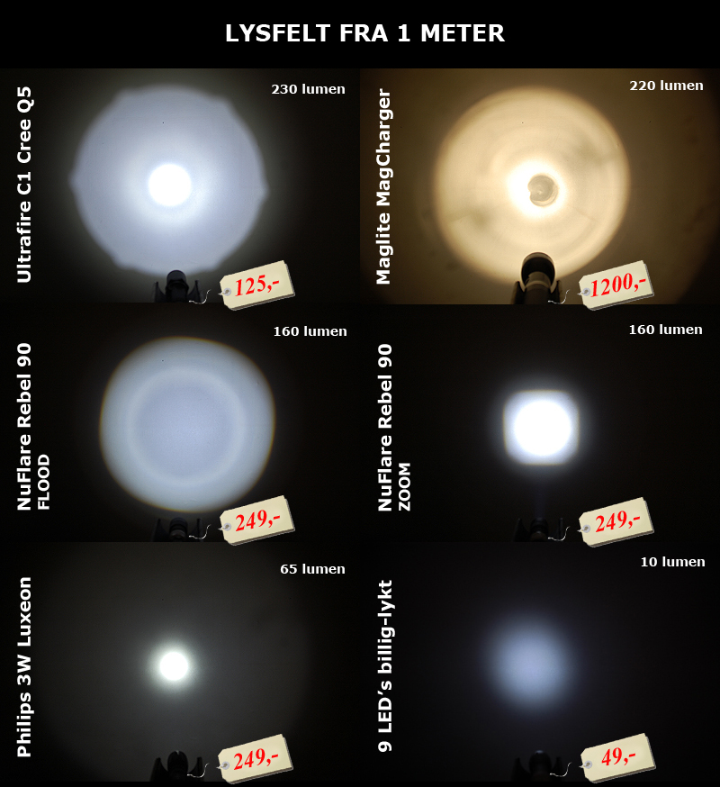

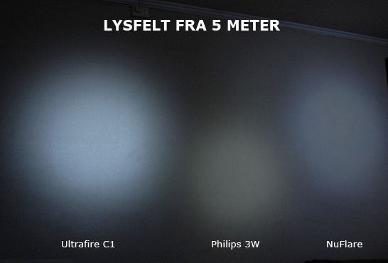

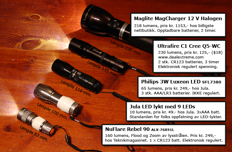

Jeg legger ved noen bilder som viser lyktene i forhold til hverandre og lysfeltet de produserer fra 1 og 5 meter. Litt lettere å forstå lyktene i forhold til hverandre når man faktisk kan se forskjellen.
Håper dette kan hjelpe noen der ut med å få et litt klarere bilde av hva som er forskjellen på alle de lyktene som finnes der ute.
Bildene er forøvrig nokås undereksponert for å få med detaljene i lysfeltet, og alle bildene er selvfølgelig tatt på samme innstilling og ubehandlet for lik fremstilling av lysfeltet.
De lumen som er oppgitt for hver lykt er den som er opplyst fra produsentene av hver enkelt lykt.
Her finnes linker til de to lyktene som jeg har funnet ut at egner seg best til mitt bruk. Ultrafire for throw og NuFlare for "close combat" inne i bunkerne...

Lysfeltet hvor lyktene er 5 meter fra veggen. Fremdeles undereksponert...

Lysfeltet som de forskjellige lyktene produserer. Det er 1 meter mellom lyktene og veggen. Bildene er underesksponert for å få med detaljene, og lyset fra lyktene er mye sterkere sett med det blotte øye.

Lyktene mine pr. dags dato. Har to til i bestilling og venter spent...
