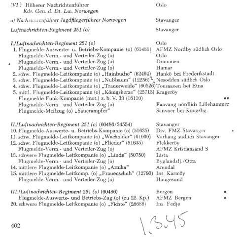

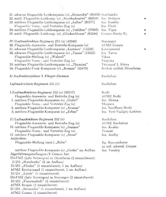

Kom over bøkene til Karl Hoffmann, "Die Geschichte der Luftnachrichtentruppe Band I - Band II_1 og Band II_2, han har litt tidligere beskrivelser av radarstasjoner pr 1.6.1944.
Har OCR lest teksten her:
"Organisation des Flugmeldedienstes in Rumänien, Bulgarien und beim VIII. Fliegerkorps Fortsetzung und Ergänzung zum Hauptbuch . ab 1. Juni 1944
(VI.) Höherer Nachrichtenführer Oslo
Kdr. Gen. d. Dt. Lw. Norwegen
a) Nachrichtenführer Jagdfliegerführer Norwegen Stavanger
Luftnachrichten-Regiment 251 (o) Stavanger
Luftnachrichten-Regiment 251 (o) Oslo
1. Flugmelde-Auswerte- u. Betriebs-Kompanie (o) (61489) AFMZ Nordby südlich Oslo
Flugmelde-Verm.- und Verteiler-Zug (o) Oslo
Flugmelde-Verm.- und Verteiler-Zug (o) Drammen
Flugmelde-Verm.- und Verteiler-Zug (o) Hamar
2. schw. Flugmelde-Leitkompanie (o) „Hainbuche" (62494) Hankö bei Frederikstadt
3. schw. Flugmelde-Leitkompanie (o) „Nußbaum" (12256) Nesodden südlich Oslo
4. schw. Flugmelde-Leitkompanie (o) „Trauerweide" (60526)Tonsaasen bei Etna
5. mittl. Flugmelde-Leitkompanie (o) „Königskerze" (257L3) Krageröy
Flugmelde-Funk-Kompanie (mot.) z. b. V. 33 (16110)
Flugmelde-Verm.- und Verteiler-Zug (o) Faavang nordlich Lillehammer
Flugmelde-Meßzug (o) „Sauerampfer" Sandvoer bei Kongsbg.
II./ Luftnacrichten-Regiment 251 (o) (60486/34554) Stavanger
10. Flugmelde-Auswerte- u. Betriebs-Kompanie (o) (51635) Div. FMZ Stavanger
11. schw. Flugmelde-Leitkompanie (o) "Wacholder" (61909) Varhaug südlidi Stavanger
12. schw. Flugmelde-Leitkompanie (o) „Flieder" (5.1635) Flekkeröy
Flugmelde-Verm.- und Verteiler-Zug (o) AFMZ Kristiansand S
13. schw. Flugmelde-Leitkompanie (o) „Linde" (50750) Lista
Flugmelde-Verm.- und Verteiler-Zug (o) Byglandsfj./Otra
14. mittl.Flugmelde-Leitkompanie (o) „Arnika" Arendal
15. mittl.Flugmelde-Leitkomp, (o) „Frauensdiuh" (12790) Ins. Karmöy
Flugmelde-Verm.- und Verteiler-Zug (o) Haugesund
III./ Luftnachrichten-Regiment 251 (o) (60486) Bergen
Flugmelde-Auswerte- und Betriebs-Zug (o) (zu 22. Kp.) AFMZ Bergen
20. schw. Flugmelde-Leitkompanie (o) „Fichte" (26688) Ins. Fedje
21. schw. Flugmelde-Leitkompaiüe (o) „Steineiche" (63-195) Stattlandet
22. mittl.Flugmelde-Leitkomp. (o) „Storchschnabel" (60558) Ins. Stolmen
23. mittl.Flugmelde-Leitkompanie (o) „Salbei" (61577) Ins. Sandöy
Flugmelde-Verm.- und Verteiler-Zug (o) Ins. Florö
24. mittl.Flugmelde-Leitkompanie (o) „Veilchen" (37603) Ins. Vigra
25. mittl.Flugmelde-Leitkomp. (o) „Glockenblume" (62544) Gossen-Haröy-Fj.
IV./Luftnachrichten-Regiment 251 (o) (42945) Stavanger
30. Flugmelde-Auswerte- und Betries-Kompanie (o) AFMZ Gossen
31. schw. Flugmelde-Leitkompanie „Kastanie" (12256) Kristiansund
32. schw. Flugmelde-Leitkompanie (o) „Tanne" (13323) Ins. Tarva
Flugmelde-Meßzug (o) „Walnuß" Vikna
Flugmelde-Verm.- und Verteiler-Zug (o) Vinjeära
33. mittl.Fluginelde-Leitkompanie (o) „Thymian" Titran auf I. Fröya
34. Flugmelde-Funk-Kompanie (v) „Bremse" (35479) Beikah südlidi Drontheim
b) Nadcichtenführer 5. Flieger-Division Bardufoss
Luftnactichten-Regiment 252 (o) Bardufoss
I./Luftnachrichten-Regiment 252 (o) (50317) Bodo
Flugmelde-Auswerte- und Betriebs-Zug (o) AFMZ Bodo
1. mittl. Flugmelde-Kompanie (o) „Dattel" Ins Dönna
Flugmelde-Verm - und Verteiler-Zug (o) Mosjoen
2. mittl. Flugmelde-Kompanie (o) „Ananas" Ins. Sandhory/Bodö
3. mittl. Flugmelde-Kompanie (o) „Erbse" Ins. Vest-Vaalgöy-Lofoten
II./Luftnachrichten-Regiment 252 (o) Bardufoss
Flugmelde-Auswerte- und Betriebs-Zug (o) AFMZ Bardufoss
10. mittl.Flugmelde-Kompanie (o) „Banane" Ins. Kvalöy
Flugmelde-Venn.- und Verteiler-Zug (o) Tromsö
11. mittl.Flugmelde-Kompanie (o) „Birne" Ins. Andöy
Außerdem:
Flugmelde-Meßzug (mot.) „Rübe" Bg. Roccomborre
an ndl. schwed. Grenze
mittl.Flugmelde-Kompanie (o) „Gurke" im Aufbau Ins. Vannöy
Jägerführungsstellurigen (Y-Linien) bei:
DivFMZ(Jafü Norwegen) in Drontheim (2 einsatzbereit)
2/251 „Hainbuche" (2 im Aufbau)
12/251 „Flieder" (1 einsatzbereit, 1 im Aufbau)
AFMZ Kristiansand (1 euisatzbereit, 1 im Aufbau)
13/251 „Luide" (2 einsatzbereit)
DivFMZ (Jafü Norwegen) in Stavanger (2 einsatzbereit)
15/251 „Frauenschuh" (2 einsatzbereit)
AFMZ Bergen (2 einsatzbereit)
21/251 „Steineiche" (1 einsatzbereit, 1 im Aul bau)
AFMZ Gossen (2 einsatzbereit)

Jan_warberg wrote: 09 Feb 2022 10:43 Kom over bøkene til Karl Hoffmann, "Die Geschichte der Luftnachrichtentruppe Band I - Band II_1 og Band II_2, han har litt tidligere beskrivelser av radarstasjoner pr 1.6.1944.
Har scannet samme kilde ser jeg...
