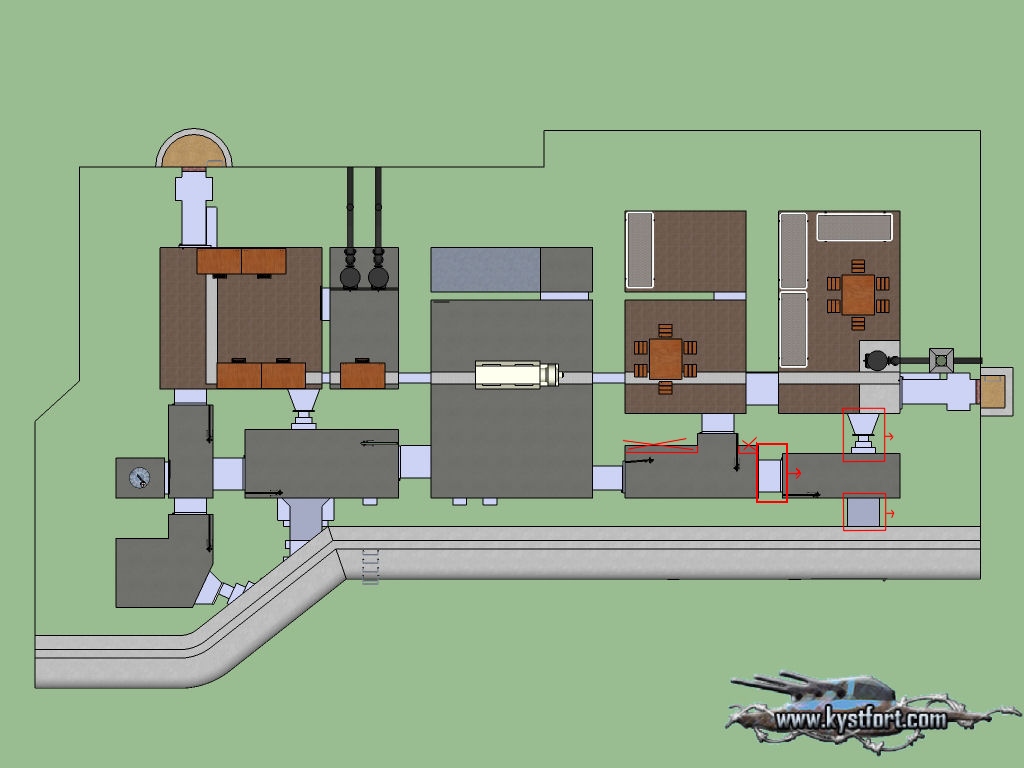

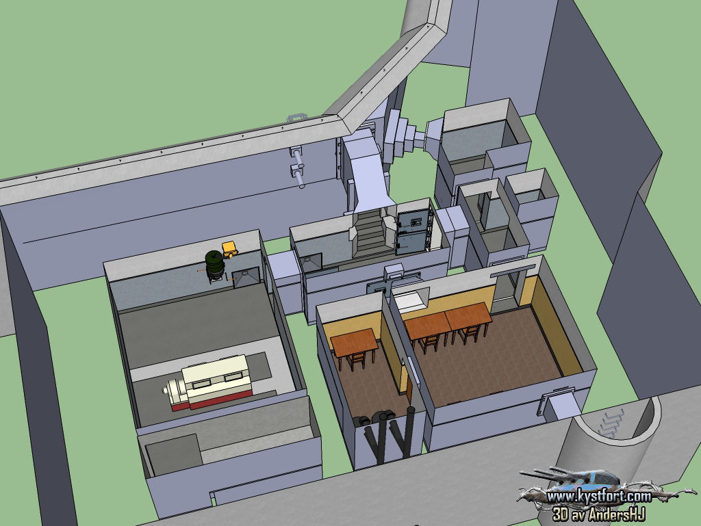

Fortsatt noen små feilposisjoneringer av elementer i gangen på mannskapsbunker.

Skal justere litt til. Rettet gang lengde til 4m som Erik målte opp. Flyttet døråpning mot høyre i forhold til tidligere utgave. Standard nisje dybde er 50cm men det vanskelig å se dybden på bilde img_5381_nedgang_til_mannskapsbunker_274.
Har du noen ide om hvor dyp nisjen skal være, JørnN. (Umulig å bedømme fra innvendig skyte skår, men det er normalt midt i døråningen)
Har også flyttet de to ovnsrørene mer over til høyre.
Sjekket bilde fra Natter på Dansk bunker. Bilde img_9545_157 viser generator rom mot døråpning og tydelige spor av HES anlegg. Samt de traktformede innsugsventilene. Har imidlertid ikke funnet noe bilde mot samme vegg på den Norske som kan si noe om HES eller ventiler.
Mht bredden på korridorer utenfor forlegningsrom er fortsatt litt uklart for meg. Første rom etter trapp er nå 110cm dette gir 1m vegg med skyteskår som er standard regelbau. Neste korridor er 130cm som gir vegg på 80cm også standard for innvendig vegg med pansret dør. Hvis de er like, ville jeg gått for begge på 110cm med det stemmer ikke med målene til Erik. Imidlertid avviker både V174 og ekstra delen mye fra standard regelbau så nesten alt må måles opp for å være sikre.
Så hva med høyde på innvendige rom. Jeg har forholdt meg til standard. Dvs 230cm på rom. 210cm på ganger / rom før gassdør. (250cm i større 2 etg bunkere).
Posts: 853
Joined: 15 May 2007 22:53
Nisjen til høyre når man kommer ned trappen kan ikke være særlig dyp, mulig det kan stemme med 50cm?
Skyteskåret er midt i mot når man kommer ned trappa og siden det ligger svært nær sideveggen med nødutgangen, så må det hele trekkes noe over til høyre for at det skal stemme. Det ser man også på lengden på veggen fra hjørnet til den første oppslåtte døra.
Korridoren er like bred hele veien, ca 110cm, også i andre del foran inngangsdøra til rommene.
Høyde i rommene har jeg ikke målt, men de virket "normale".

Location: Bærum
Jeg er enig med deg. Standard lysåpning på alle dører i regelbau bunkere er 80cm i bredden så det kan ikke være mer enn 10-15cm på begge siden av døråpningen. Lager 110cm bredde på alt uansett hva Erik har målt.
Usikker på hva som er maks åpning i nisjen med skyteskår i forlegningsrom. Har ikke vært borti noen bunker med 58P8 før. Kan sikkert utvide denne åpningen litt til slik at den virker nærmere vegg med nødutgang. Den er jo lettere, tynnere enn en standard 48P8 og brukes derfor normalt ikke til inngangsbeskyttelse i St. regelbau bunkere.
(Som du skjønner blir jeg usikker når standard regelbau løsninger fravikes)

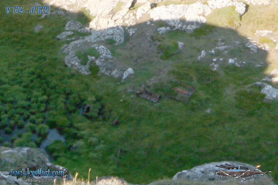

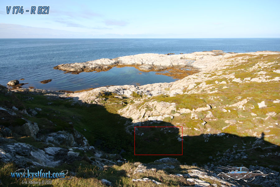

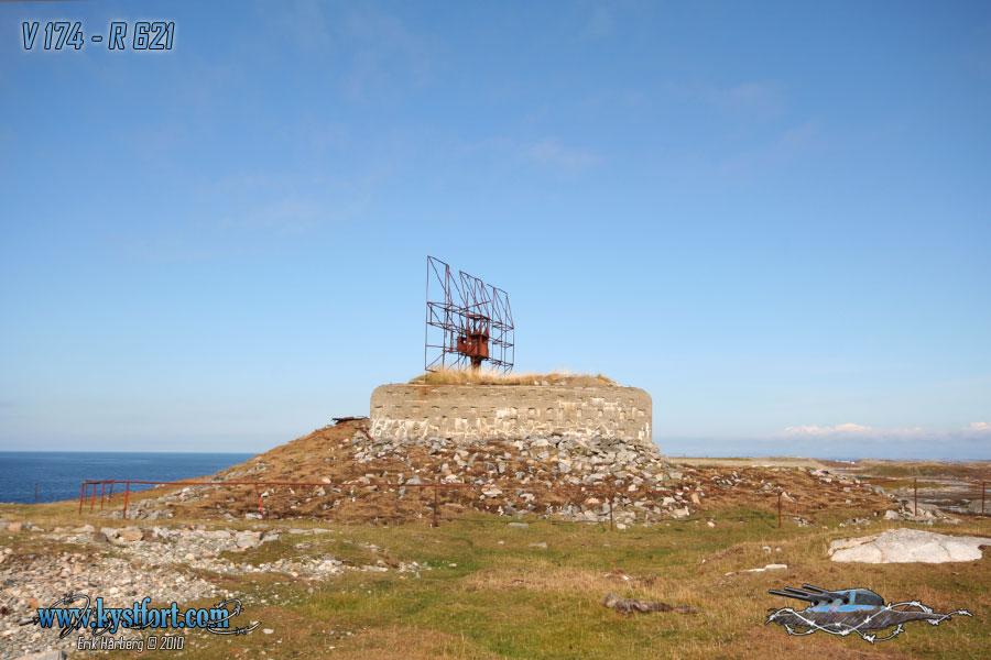

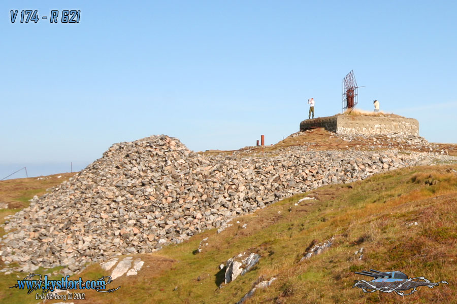

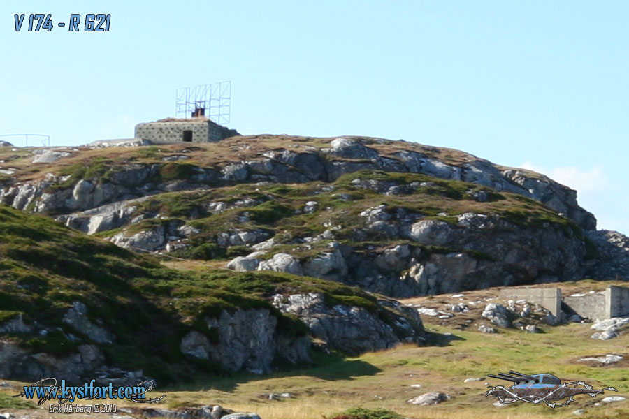

Tenkte jeg bare skulle slenge inn noen bilder fra terrenget rundt bunkeren hvis det også skal modelleres.
Ved nærmere ettersyn ser man også forskjellig utstyr som er kastet ned.

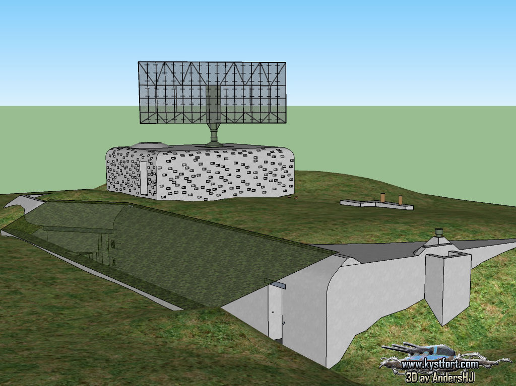

Fine bilder. Har ikke de største ambisjoner på terreng rundt. (Gjorde det kun på Skrolsvik, spesielt med sjø på tre kanter)
Ser i hvertfall ut som de fikk litt sprengstein til overs.

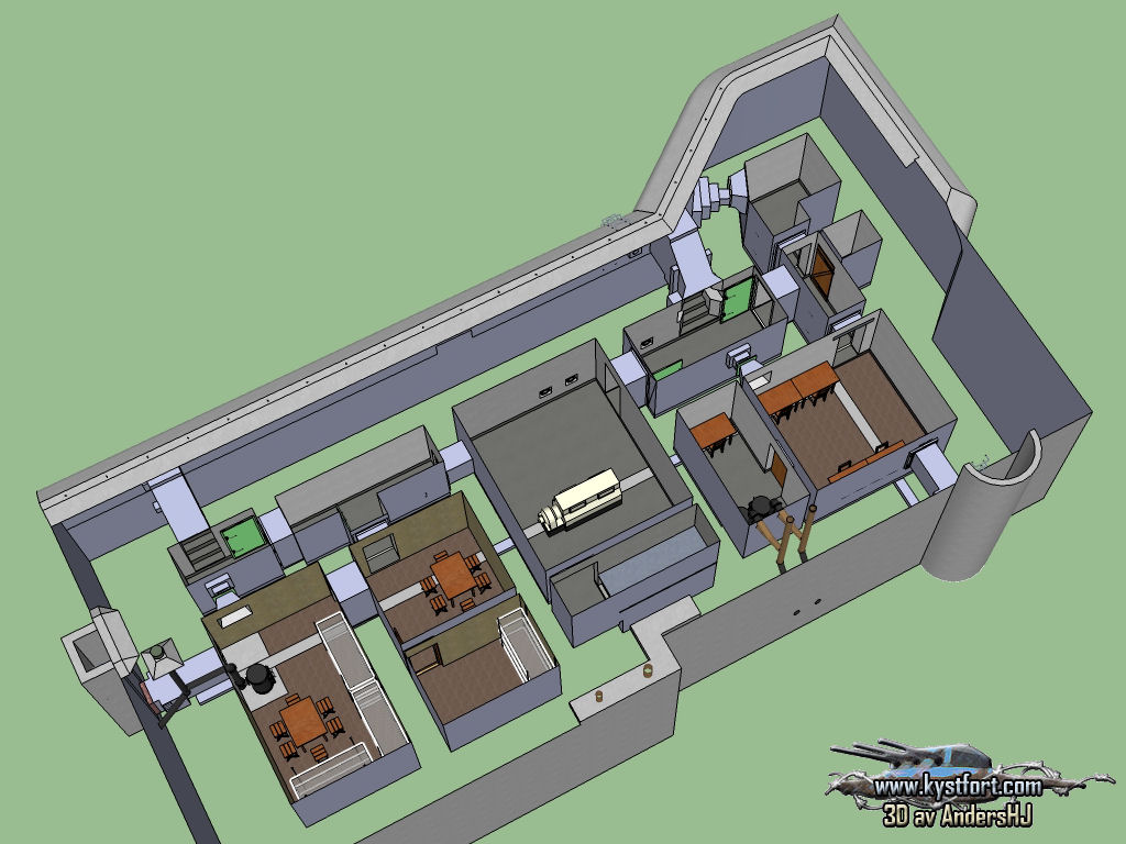

Da er modellene ferdig fra min side. Hvis det skulle dukke opp flere kilder med flere detaljer og eventuelt nye ekspedisjoner, kan jeg samles opp disse å gi ut en revidert utgave på ett senere tidspunkt. Prosjekt har vært morsomt i og med at det meste av diskusjonen har foregått her på forumet. Det illustrerer også den mengde detaljer som må være på plass for med rimelig sikkerhet å kunne gjenskape en bunker som det foreligger lite detaljerte tegninger på. Jeg blir derfor ikke forundret om nye målinger og bilder gir resultater som medfører endringer. Modellen er allikevel gjenskapt ”as god as it gets” med de kilder og regelbau kunnskaper som var tilgjengelig. Mulig at dette også viser hva som kreves av bilder og dimensjoner for å dokumentere en bunker. Selv ett bilde av en vegg uten detaljer kan gi verdifull informasjon, da det viser hva som ikke er på veggen av rør og rester av utstyr. Det hjelper imidlertid lite med 200 bilder hvis man ikke vet hva man har tatt bilde av. Forskjellige illustrasjoner i denne tråden på hvor og hva som er tatt bilde av er ett godt eksempel på hvordan det kan gjøres.
Som en ekstra bonus har dette også gitt en ”standard” V174 eller nærmere bestemt V174 Fredrikshavn som en bonus til SES og takket være bildene til Natter. Har fått noen flere bilder og illustrasjoner av betjenings paneler for radarene. Jeg synes imidlertid grunnlaget er for dårlig til å gi noe annet resultat en tidkrevende diktning. Bedre å lage en ny bunker enn å bruke tilsvarende tid som prosjektet har tatt på noe som kan ligne operatørpaneler. Dette tatt i betraktning med hvor lang tid det tok å lage ildledningsutstyr.
Tegneflaten er igjen tom og jeg er åpen for nye forslag til bunkere. Kan derimot ikke love like rask fremdrift som på denne bunkeren.
Begge bunkerene kan lastes ned fra linken i signatur feltet.

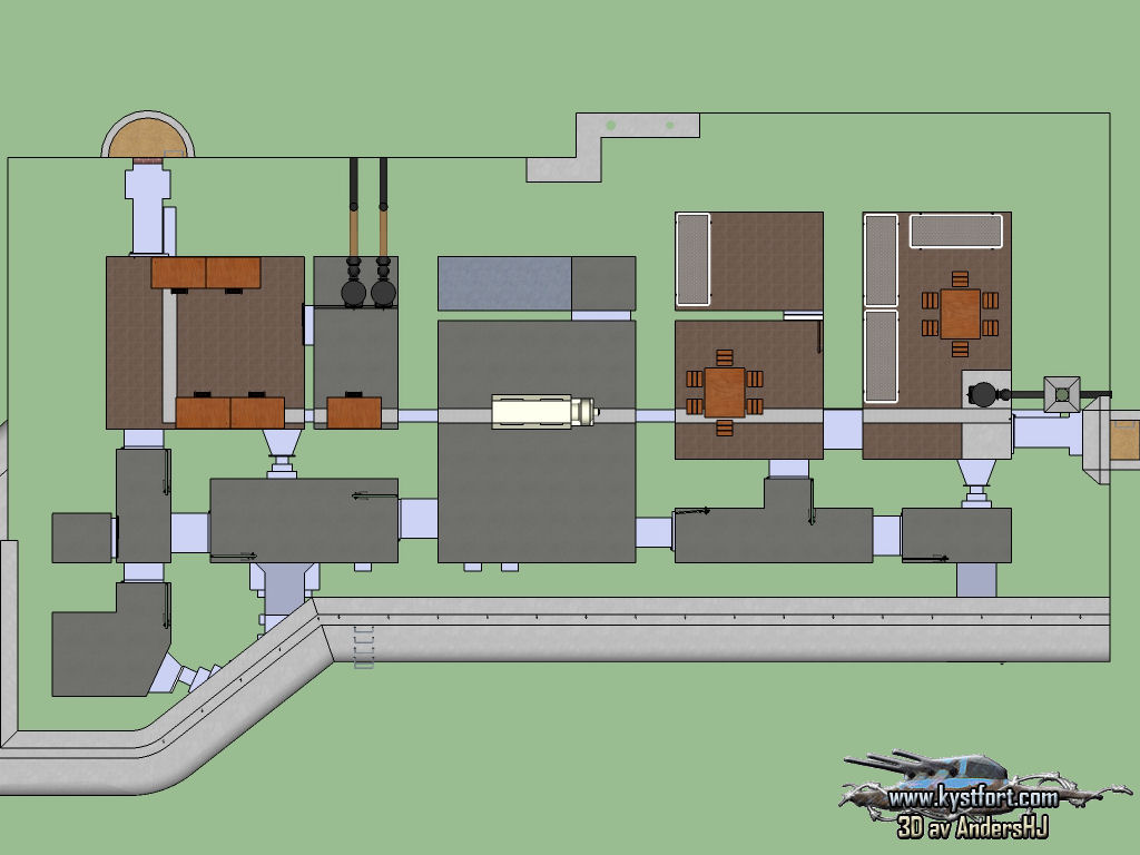

Planløsning det endte med for nå
Planløsning. Varier fra "vår" V174 med panser deler, kabelgate og ventiler
Fredrikshavn med W-R fra Scolty
Med FuMO 4 og kamuflasje nisjer i toppen.

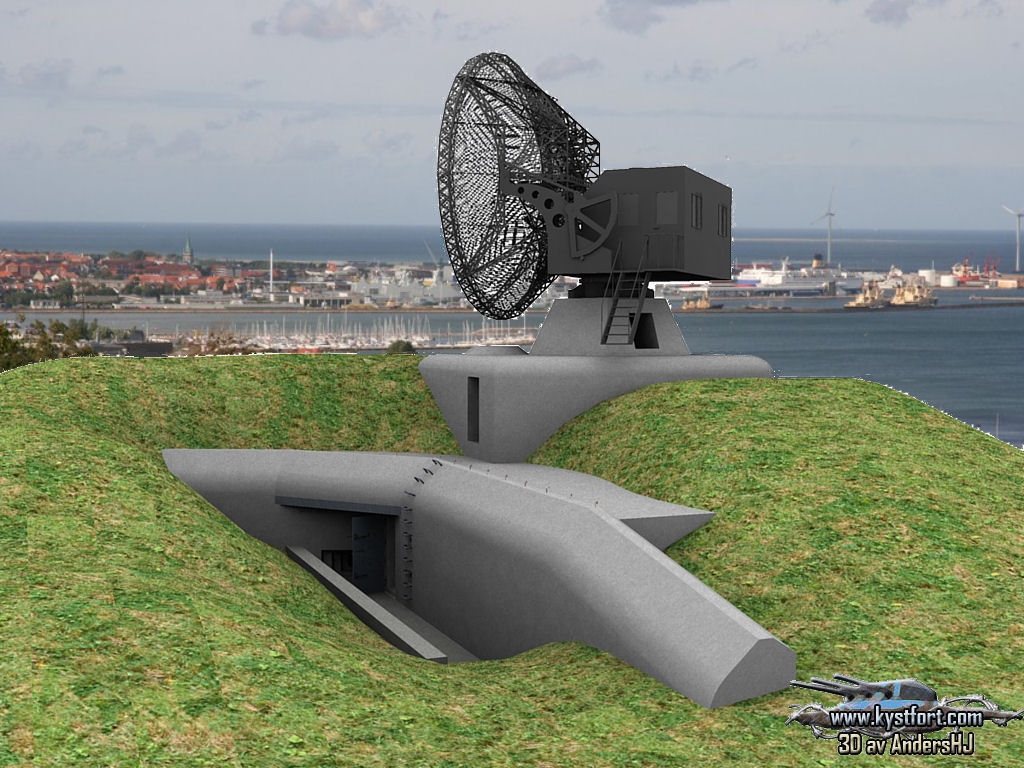

Vær oppmerksom på at bilde utrekk fra standard SU kun gir en oppløsning. Hvis disse resizes etterpå blir det stygt. Trikset da er å zoome litt ut slik at senere beskjæring i ett bilde behandlings program gir ønsket resultat. Er det noen spesielle utsnitt du vil ha kan jeg sikkert ordne det. Har mulighet for enkel rendring også som kan gi noen bra effekter. Som vedlagte bilde (laget kjapt så kunne vært bedre)
En liten merknad til Fredrikshavn-modellen: Panserdøren til venstre når du kommer inn, er henglset på feil side (begge dørene i denne gangen er motsatt ift. den norske utgaven - ref. mitt bilde IMG_9558.JPG i VF174-tråden). Kabelgaten i maskinrommet er heller ikke helt korrekt, og aggregatfundamentet står ikke mitt i rommet (ref. bilde IMG_9545.JPG).
Ellers lurer jeg på om det er noen måte å enkelt kunne se "inn" i SketchUp-modellene uten å slette vegger/tak ol.?
Alltid noen detaljer som kunne vært bedre, burde oppdaget døren men min trofasthet til standard regelbau tenking gjorde denne glippen. En av fellene med å modellere spesifikke modeller. Mht agregat kan det være litt vanskelig å angi korrekt plassering. Jeg har brukt "det som kan ligne" på lille aggregat fra Møvik men det ser egentlig for stort ut. Gjør endringene på modellen slik at de blir med i en fremtidig revidert utgave.

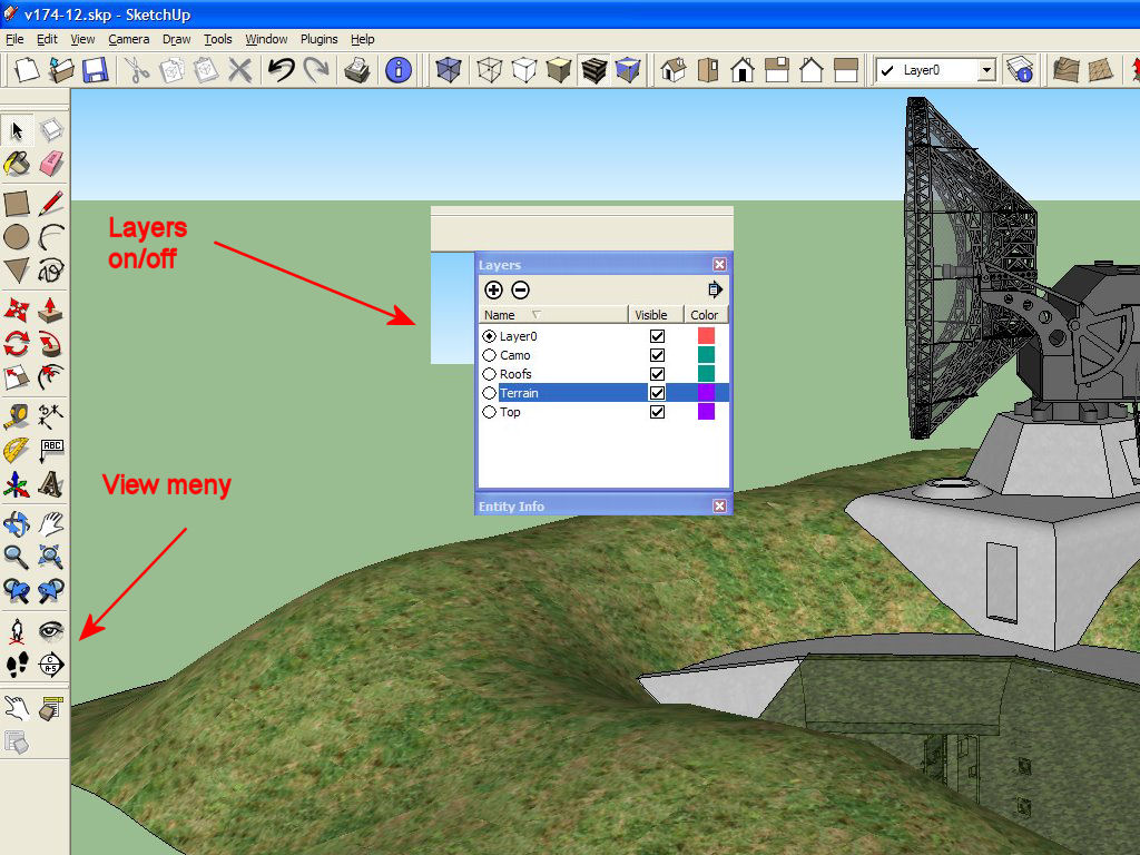

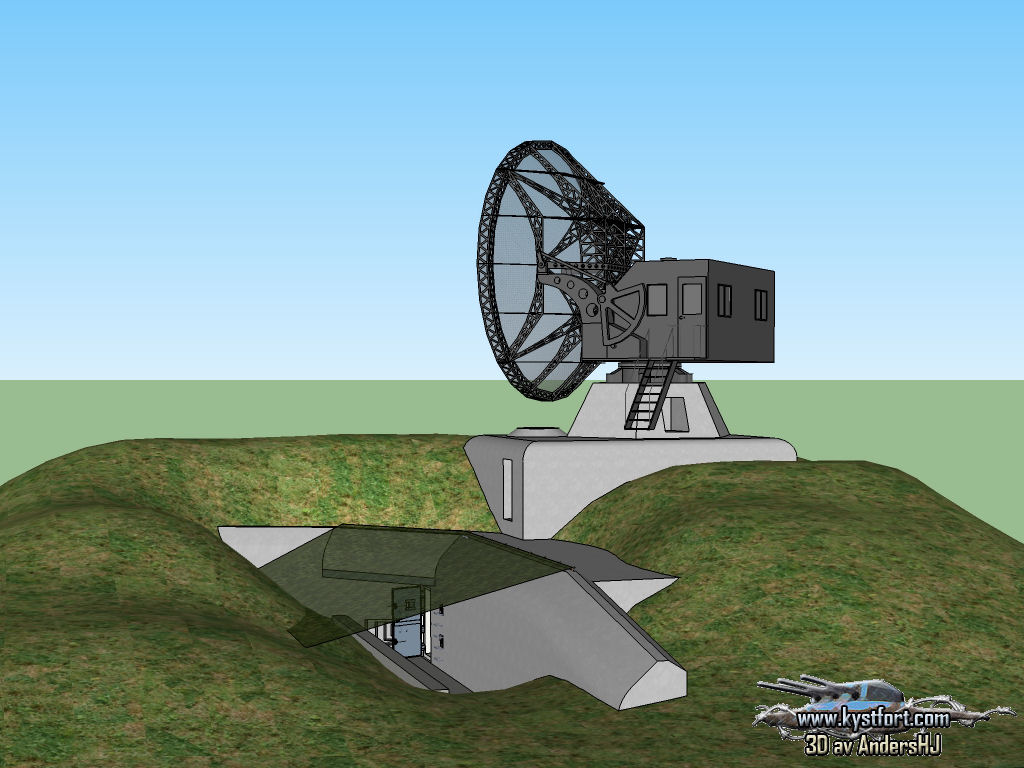

Mht SU å se i modellene er det flere alternativer. Først å fremst de som finnes i view menyvalget. Snitt funksjonen er ganske effektiv. Man kan også lage ulike forhånds definerte Scenes som angir ulike kamera utsnitt og glidende overgang mellom disse. Snitt kan også innkluderes i Scenes. Noen tar også dette med i modellen. Jeg bruker imidlertid Layers i mine modeller som lett gjøre det mulig å se ulike deler samt letter under konstruksjon. Layers vindu bør derfor være fremme ved studie av mine modeller. Aktivt layer kan ikke tas vekk så skift da layers først (rund kule til venstre) Se vedlagte bilde.

ja, det vil alltids være noen små ting, men det skal i alle fall ikke overskygge den fantastiske jobben du har gjort med denne bunkeren. Dette har i alle fall gitt meg stor motivasjon til å jobbe med sketchup. Denne kontrolltavlen er kanskje noe jeg absolutt bør ta tak i. Kanskje de gjenstandene som ligger nedenfor berget er fra denne kontrolltavlen?? Jeg fantaserer om å dra dit.. med bærbar + lite agreggat + sovepost :D
Ellers så bruker jeg "Camera/Look around" når jeg skal se rundt i bunkeren. Da kan man snike seg rundt uten å ta av f.esk tak eller vegg.
