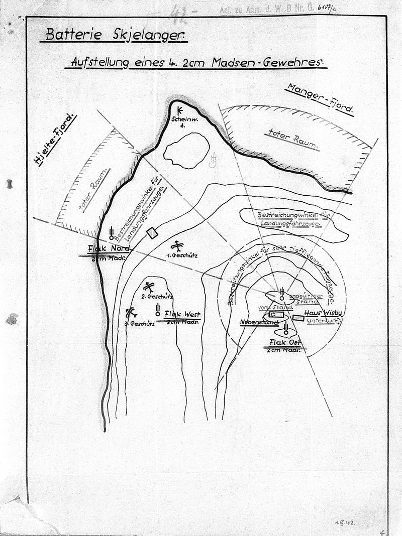

Etablering av Leichte Flak på Batterie Skjelanger (NARA RG242/T-1022/Roll 2709/PG47400):
