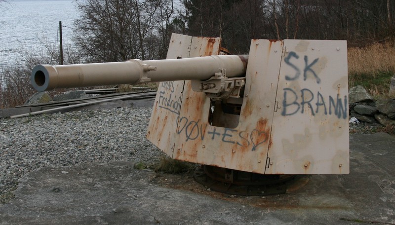

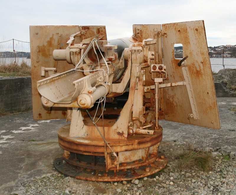

Sper på med noen bilder:

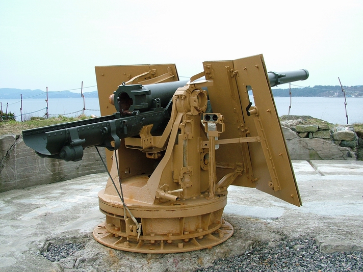

K332(f) i åpen stilling, HKB Tellevik
K332 Tellevik.jpg (302.41 KiB) Viewed 18638 times

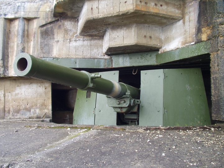

K332(f) i Regelbau 671 kasematt, HKB Varnes Fyr
K332 Varnes.jpg (331.13 KiB) Viewed 18638 times

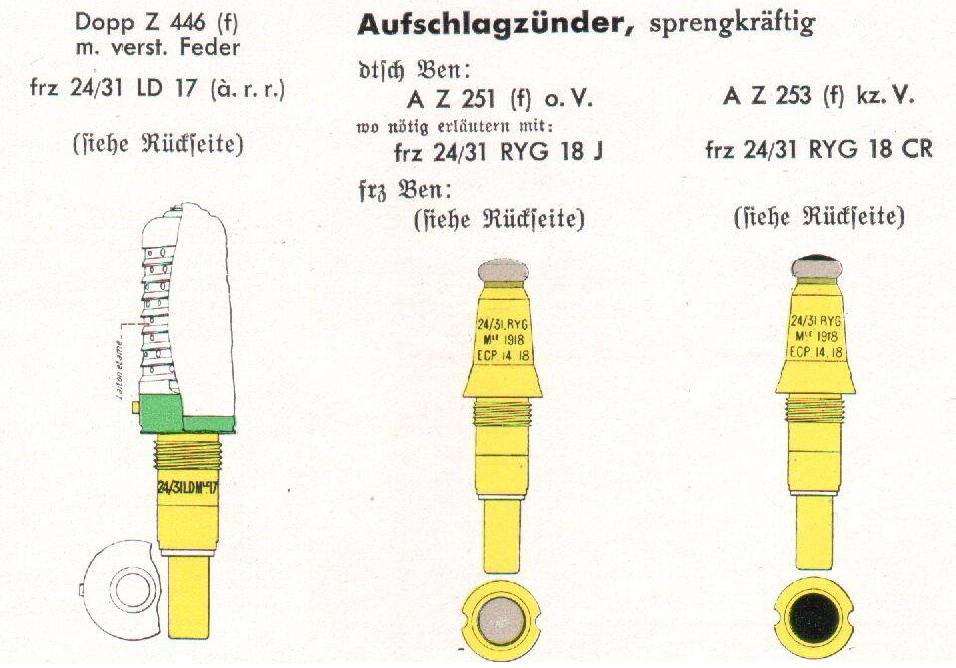

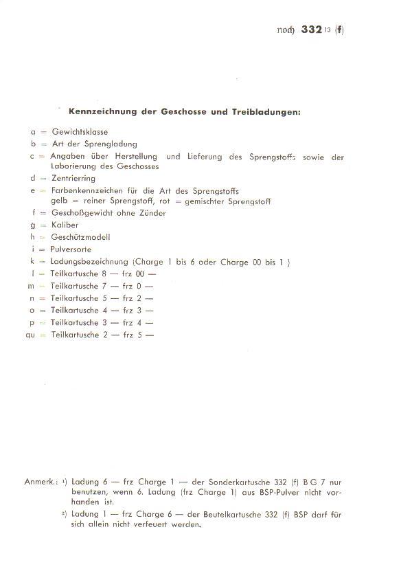

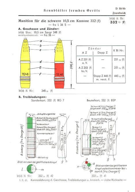

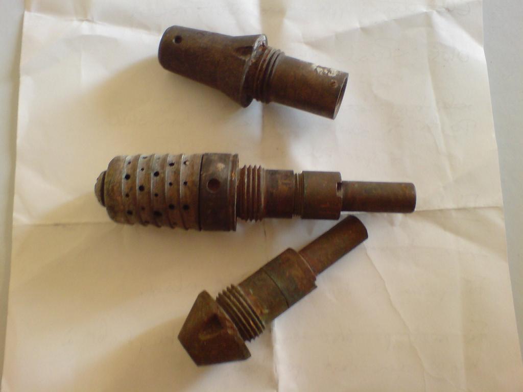

Videre en oversikt over granater, drivladning og brannrør fra "D50/8 Kenblätter fremden Geräts", datert 12 mai 1941.
Som man ser er det kun tilgjengelig anslagsbrannrør, samt temperingsbrannrør på HE sprenggranat. Ingen ideel kombinasjon mot større marinefartøyer....
332 Brannrør.JPG (76.9 KiB) Viewed 18634 times

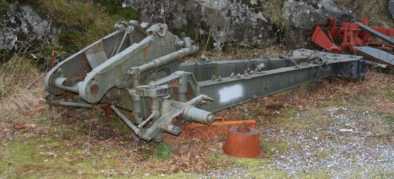

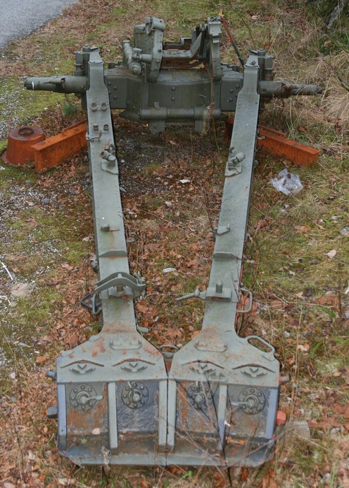

Synes denne ligner på lavetten i trådens første bilde? (fra Tellevik)

PDT_Armataz_01_13
Donner und blitzen! Trodde miraklenes tid var forbi når det gjelder fransk skyts.
Her ligger den jo. Svansebeina,akselstykket,hjulakselen og sideretningsmekanismen. Det eneste som mangler er røret og hjulene.
Du verden Natter. Har du flere bilder? Trenger noen referansemål.
Trolig fra Artillerie - Regiment 222 underlagt 181. Inf. Div, i Trøndelag.
Bjornar Nybrott wrote:Du verden Natter. Har du flere bilder? Trenger noen referansemål.
Nei, beklager. Stoppet bare så vidt innom her en sen ettermiddag før jul etter en formålsløs tur til Flatøy. Var noen år siden sist, og de har fått flere kanoner (10-11 i alt) og deler siden forrige gang, men så vidt jeg kan se, er det kun den lavetten i tillegg til den fastmonterte K332(f)).
Jeg knipset bare et par av denne på vei tilbake til bilen, men det er sikkert andre her som har vært der som kan hjelpe.
Legger ved et par "før og nå" bilder av den fastmonterte kanonen...

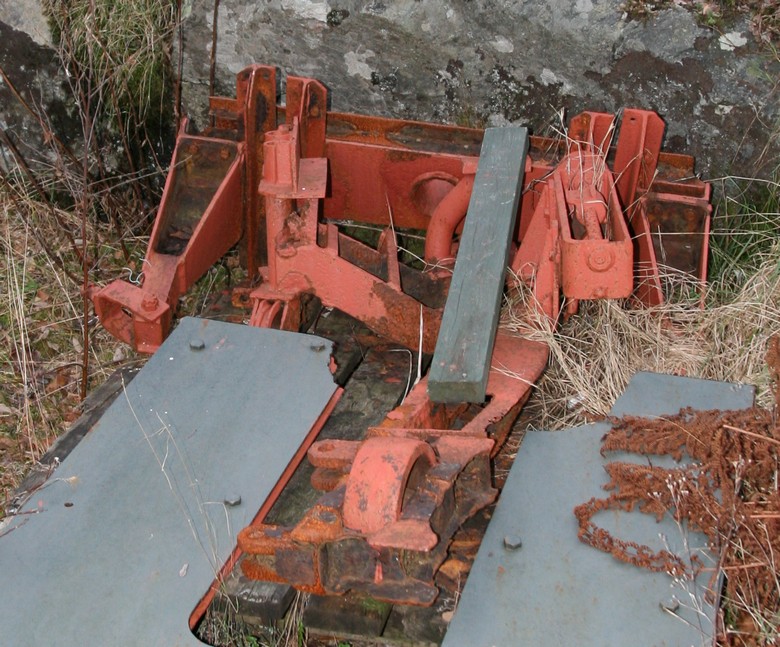

EDIT: Fant et bilde til (image8) av noe som lå ved siden av, men er usikker på om det er en del til lavetten..?

Tusen Takk Natter.
Image 8 er nok til sokkelavetten.

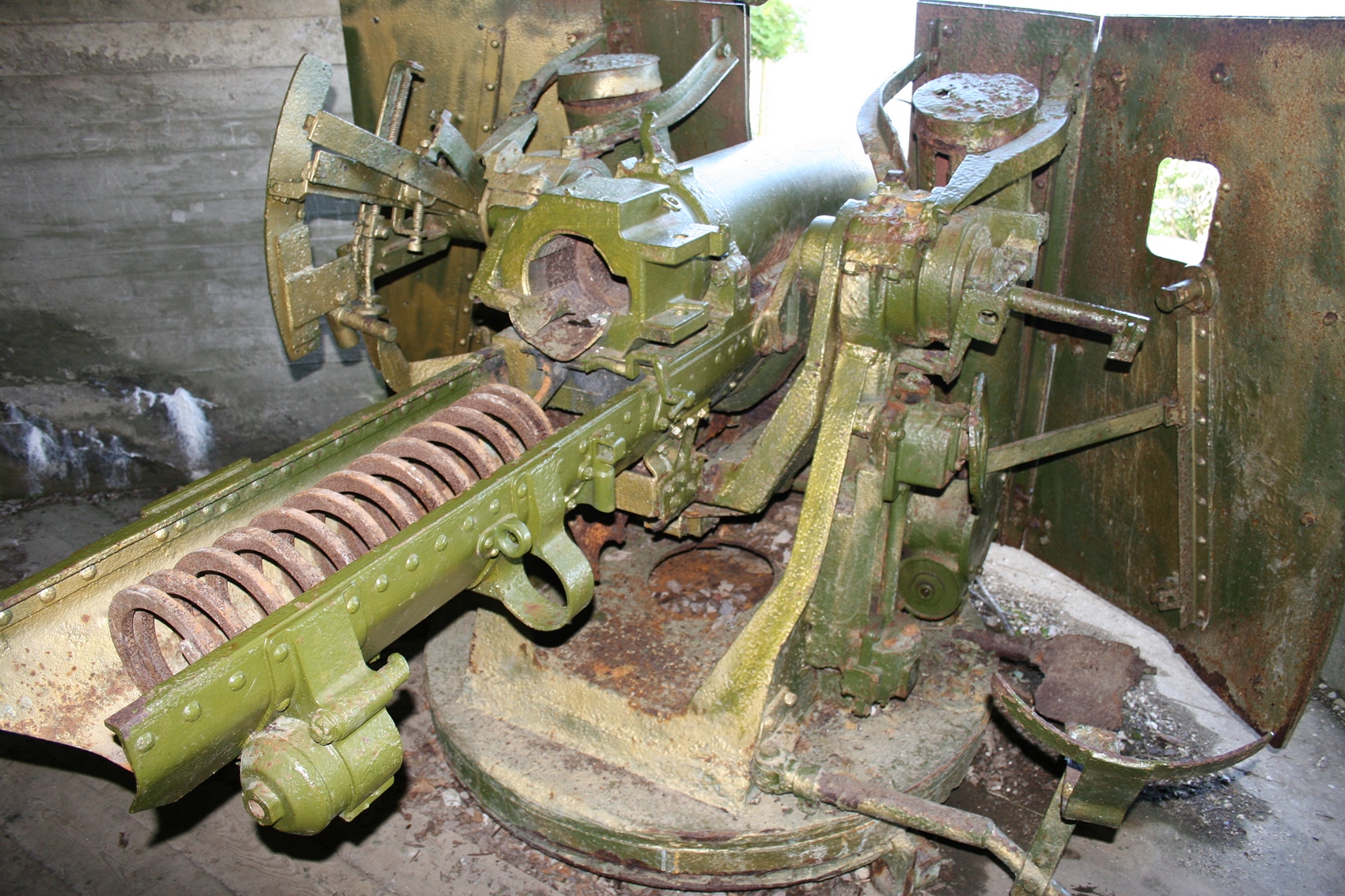

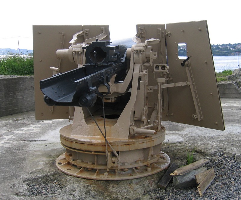

Her er et bilde i fra HKB 22./978 Varnes tatt av kanonen innenfra.
10,5cm K332 (f) kanon på sokkelavett i R671 kasematt.
Jo Bakken
10,5cm K332 (f) kanonen på sokkelavett i R671 kasematt..jpg (987.02 KiB) Viewed 17937 times

Jeg har et par slike anslagsrør liggende som er på plansjen over! Alle er selvsagt tømt for sprengstoff PDT_Armataz_01_29

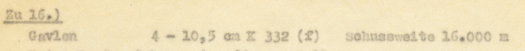

Ved sammenligning av materielloversikten for HKB 34./977 Gavlen fra tyske og norske rapporter er det en forskjell i betegnelsen på kanonen (ref vedlagte utsnitt).
Er den norske feil, eller er det feks snakk om samme kanon produsert ved forskjellige fabrikker (noe som muligens understøttes av spriket i serienumre mellom hvert "par": 52/57 og 233/256)?

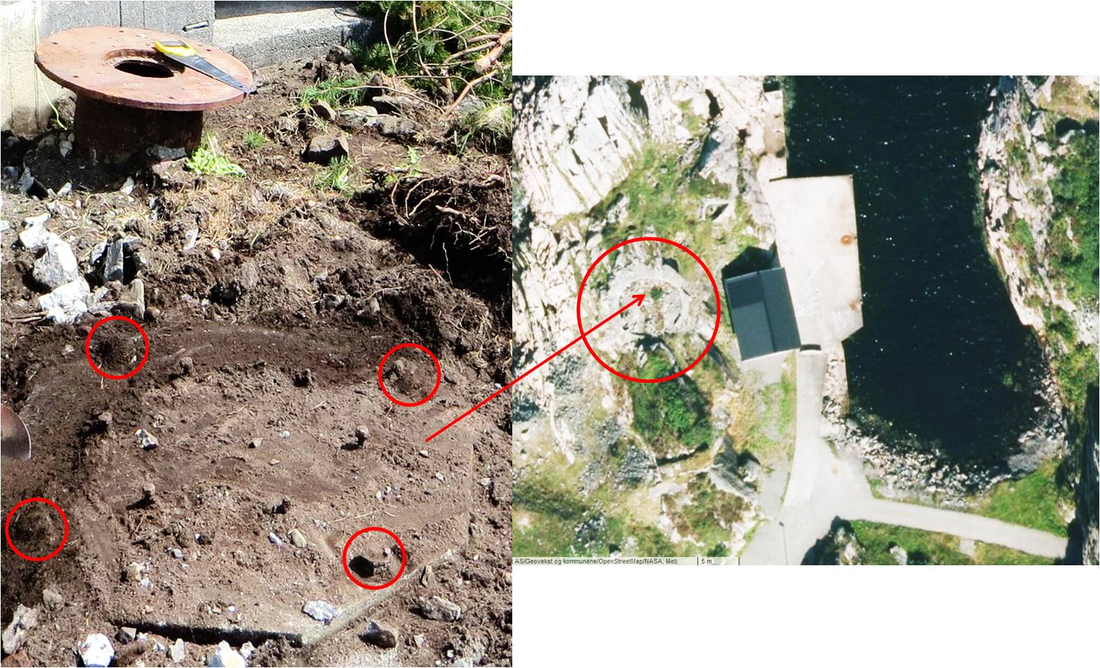

Jeg var en tur utom Herdla i går for å hilse på dugnadsgjengen. En av tingene som er i ferd med å bli ordnet er tømming av stein og jord fra kanonstillingen ute på Gavlen, hvor det skal lages trapp/sti opp, og settes ut bord/benk for besøkende.
Fundamentet og boltene som dukker frem er litt merkelig - spesielt de fire store boltene som er markert på vedlagte foto (de mindre ser ut til å stemme overens med det runde fundamentet i bakgrunnen).
Stillingen tilhørte HKB 34./977 Gavlen, og var opprinnelig for K332(f) - formodentlig på en form for dreieskive initielt. Kanon 1 (R671) og 2 (Vf271) ble satt på sokkellavett ila krigen - det var muligens tilfelle med kanon 3 og 4 også, selv om de sto i åpen betongstilling? Jeg kan ikke se at boltene stemmer overens ift Sockellafette IV, med mindre den var montert på den runde sokkelen som ligger i stillingen (som må snus for å se evt spor av bolter der).
Museet skal spyle rent her ila sommeren, så da regner jeg med at meteor legger inn noe bedre bilder enn det jeg tilfeldigvis knipset i går (inkl av stålfundamentet når det er rengjort/snudd)...
