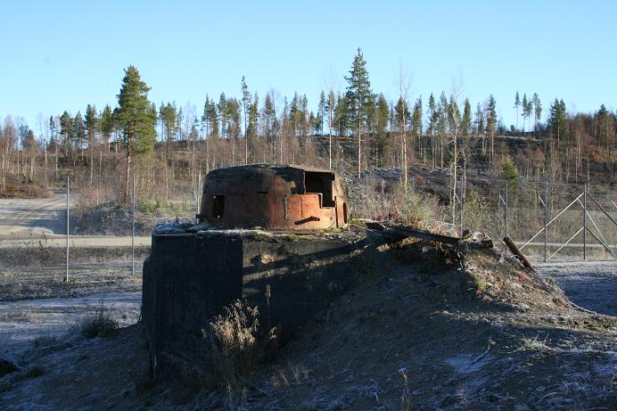

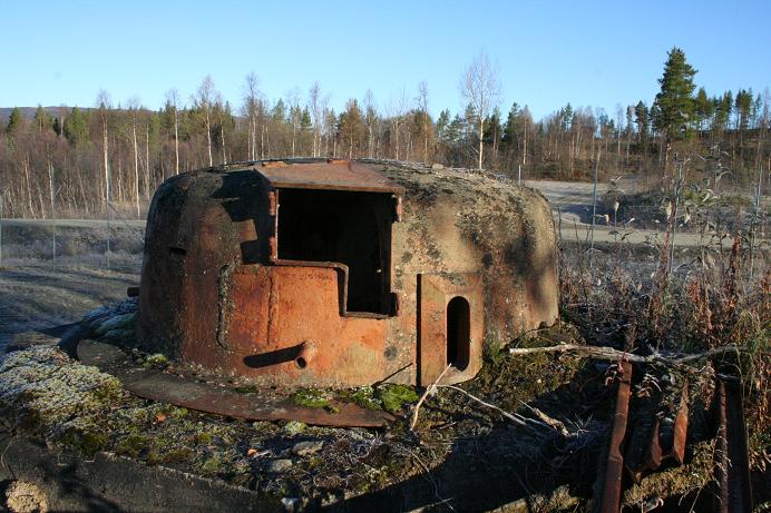

På Bardufoss flystasjon finner man en bunker som sansynligvis er unik i Norge. Opprinnelig var det tre av disse som lå plasser som en "trekant" rundt rullebanen. To av dem har nok gått med under diverse utbygninger oppigjennom tidene.
Dette dreier seg altså om en "L 13, stand für 2cm Flak 38 (Pz kuppel) für Flugplatzverteidigung".
Tårnet er opprinnelig et pansertårn for 2 x MG 34 av type 423P01 fra Westwall som ble modifisert da de ble ansett som foreldet. Den modifiserte versjonen het 857P7 og inneholdt istedenfor en MG en plattform for 20 mm luftvernkanon! Denne kombinasjonen var tiltenkt bakkekamp på selve flyplassen, og man kan jo tenke seg hvordan en gjeng fallskjermjegere på en åpen rullebane ville blitt møtt av denne saken......

Hej Erik,
Er du sikker på det er en L 13 og ikke en Type 70 (alt)?
Se:
http://www.gyges.dk/fliegerhorst_grove2b.htm
nederst.

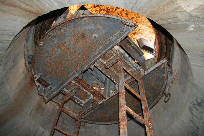

Hva er diameteren på pansertårnet? Fikk assosiasjoner til den formentlige
dype "RS 58" ved flyplassen i Hattfjelldal.

Den 2cm Flak som var montert i denne ble fjernet i 1990.
