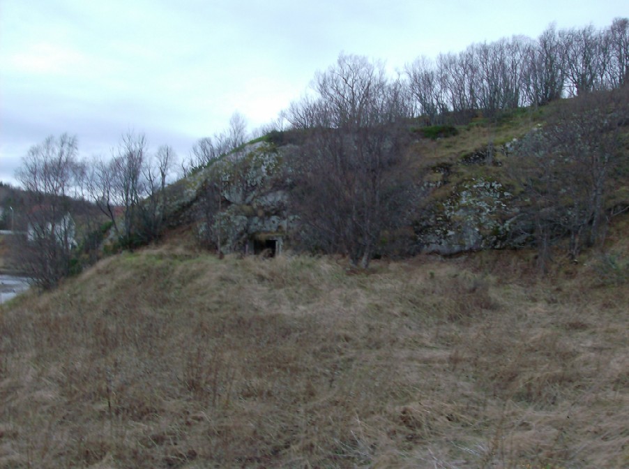

Hei.
På HKB 3/983 Rolla er det en liten fjellknaus på høyre flanke med en LV stilling og to MG stillinger pluss en stilling jeg ikke har klart å identifisere.
Stillingen vender ikke ut mot skipsleia,men mot sundet mellom Andørja og Rolløya (for lokalkjente).
Betongringen inne i stillingen er helt nedgrodd,men litt "pirking " fikk den fram,så jeg tror ikke det har stått noen bygning el. lignende her.
Kan noen komme med forslag på hva som har vært montert her?

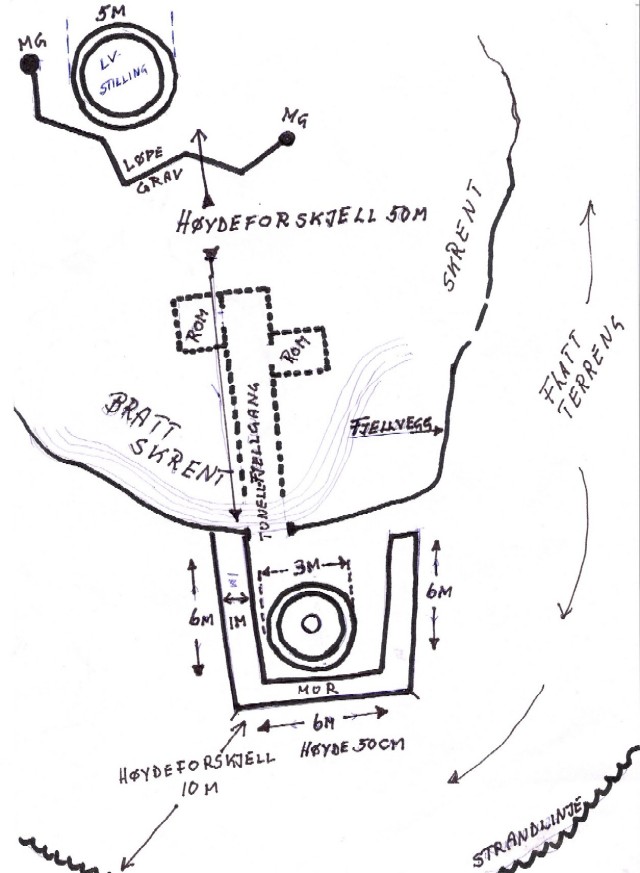

Har prøvd å lage en skisse,og legger ved noen bilder.
identifisering av bl.a 2 MG stillinger på HKB 3./983 Rolla
- Selvlaget skisse over stillingene.
- Skisse .jpg (87.15 KiB) Viewed 2960 times

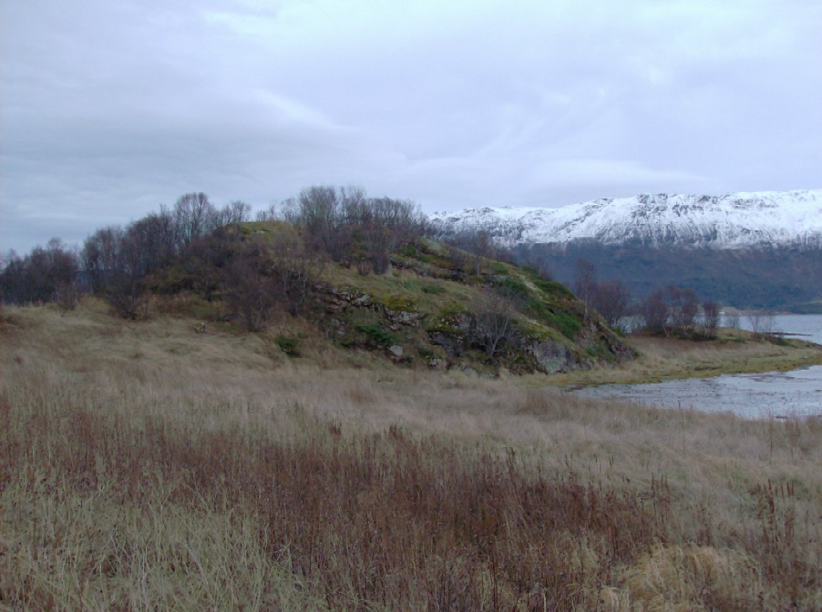

- LV stillingen på toppen,den andre "rundt hjørnet" til høyre.
- Kollen .jpg (120.49 KiB) Viewed 2960 times

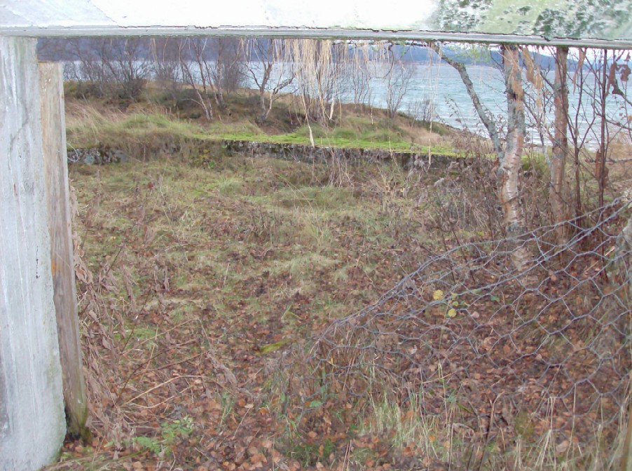

- Stillingen m/tunellinngang.
- Stilling M.tunell .jpg (133.67 KiB) Viewed 2960 times
- Stillingen sett fra tunellen.
- Stilling sett fra tunell .jpg (217.23 KiB) Viewed 2960 times
- Hva har vært her?
- Ukjent stilling .jpg (207.81 KiB) Viewed 2960 times

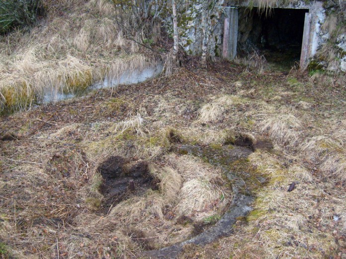

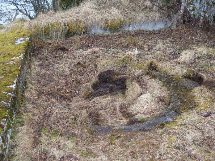

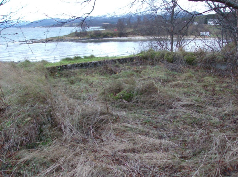

Har vært en tur og "spadd" litt
Betongsirkelen er 2 m. i diameter med en metallbolt i midten,gjenget og med dimensjonene til et mg. feste. Tok et par bilder.
- Kanonstilling .jpg (174.05 KiB) Viewed 2748 times
- Kanonstilling 2 .jpg (184.27 KiB) Viewed 2748 times
