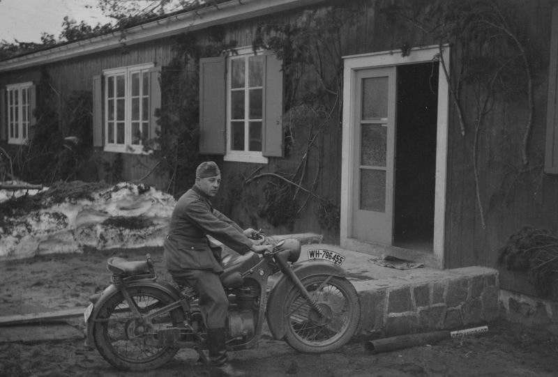

Vedlagt ett bilde der man ser litt av kamuflasjemalingen.

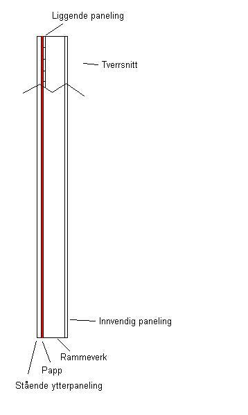

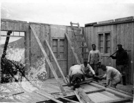

Lembrakker var imidlertid en type bygninger som tyskerne bygde mye av. Lemmene var standardiserte og mange av dem laget i Sverige. Slike brakker fikk derfor ofte navnet "Svenskebrakker". Siden lemmene var standardiserte var de raske å sette opp og ta ned (mye av gjenoppbyggingen av Finnmark og Nord-Troms skjedde med lembrakker, bl.a. den berømte "skjit-helveteskåken" i Kåfjord som nå restaureres). Det fantes flere forskjellige elementer (veggelement, takelement, veggelement med vindu, veggelement med dør osv.). Her ved Grønsvik Kystfort var de fleste trebygningene slike lembrakker. De forskjellige vegglemmene hadde standard bredde på 120cm (dette er en sannhet med modifikasjoner da vi har registrert bredder fra 110-125cm). De fleste grunnmurene har derfor mål som er delelige med 1,2m.
Lemmene er enkle konstruksjoner. De er bygget opp rundt en rektangulær ramme. Utenpå rammene er det lagt en stående, høvlet staffpanel malt med tranoljemaling. Helt inntil panelingen (uten lufting mellom) er det lagt en papp som en slags vindsperre. I åpningen i rektangelet er det lagt en ekstra, tynn liggende paneling som isolasjon i ytterkant, og på innsiden er det en ny stående paneling. Det er total mangel på lufting i denne konstruksjonen, men graden av råte i den ytre panelingen er likevel liten. Vi tror dette skyldes tranoljemalingen som er svært feit og har virket som en impregnering av materialene.
MVH Inge S
- En enkel prinsippskisse av en lem.
- Lem.JPG (14.19 KiB) Viewed 4792 times

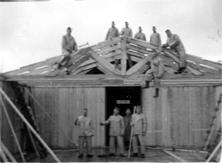

- Her ser vi tydelig forskjellige veggelementer, med og uten vindu.
- Brakkebygging 4.jpg (23.98 KiB) Viewed 4792 times

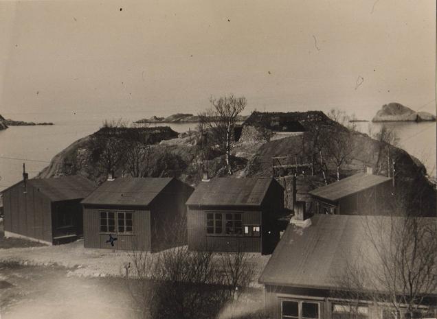

- Brakkebygging på Nesna
- Brakkebygging 2.jpg (19.7 KiB) Viewed 4792 times

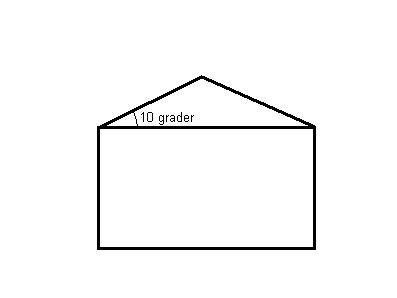

Ca. 10 grader (se tegning).Ha du noen takvinkler og takhøyder?
Spørs litt hva du mener med takhøyde. Den endrer seg jo avhengig hvor brede brakkene er (hvor mange elementer gavl-veggene består av).
Vi har to brakker her ved fortet og veggelementene ved de to brakkene er også av forskjellig høyde. Den ene har elementer på 2,88m og den andre på 3,02m. Trenger du detaljbilder eller mer utfyllende informasjon, så ta kontakt
Inge S
- Uten navn.JPG (6.63 KiB) Viewed 4657 times

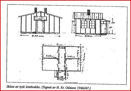

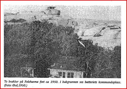

Jeg fikk en publikasjon fra Benjaminsen " Tysk kystforsvar i Vestfold som dek av Oslofjordområdets forsvar" av Odd T. Fjeld, og der sto en tegning av en tysk "lemmebrakke". Kanskje dette er av interesse?
- Brakker på Vesterøya Fort
- lemmer2.JPG (67.95 KiB) Viewed 4531 times
- Lemme brakke
- lemmer.JPG (38.14 KiB) Viewed 4531 times
