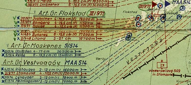

For kandidater til 13cm løpet er det jo også et 4/514 Rishaugen (eller Risøya?) som kom fra Alta med 3 x 13 cm.
Ganske grovt kart her, men ser ut som dette batteriet ligger like nord for Stamsund..?
Ser det står "Risholmen" i flere bøker, så jeg skal ikke gå helt god for det kartet ;-)

Hei.
I følge tyske lister til norske myndigheter i -45 var MKB 1/514 Lyngvær tenkt oppsatt med 3 stk 13 cm K L/55(r).Anmerkning:"( Batt. i . Aufb.
Geschutze b.Ars.Narvik abgestellt")
3/514 Henningsvaer står oppført med samme skyts, ingen anmerkninger.
2/514 Olnilsøen, 4x17 cm. SK L/40.(Battr. im Aufbau)
4/514 Rishaugn, 3x13 cm K L/55(r), (Battr. im Aufbau)
5/514 Reine. 6x15,5 cm K416(f). (Battr. im Aufb.Geschutze i. Harstad abgestellt).
En norsk rapport senere på året sier om Lyngvær og Rishaugen. "Ingen kanoner".
Om Reine: "Kanonene på Trondenes". Håper dette kan bidra til mere forvirring :D
Hilsen Sigfred R.

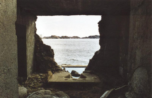

Någon som vet vilken typ av bunker vi ser under bildtexten:
"Her ser man Tankanlegget som ble angrepet under Lofotraidet i bakgrunnen."
Något Regelbau eller är det improviserat?
Bakom denna bunker (på andra sidan vägen) ligger det vad som ser ut att vara ett litet ammo-förråd. Det finns också några mg-ställningar byggda av sten/jord i närheten.
Bunkern ligger helt nere vid vattnet och är delvis raserad. I betonggolvet är det stöpt en form för att kunna sätta "spadarna" på lavetten till en mindre kanon (37 mm PaK?)

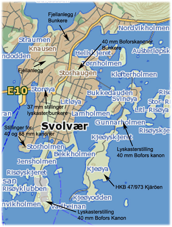

Hei Jens,
her er et liten oversikt over noe av det som er i Svolvær, så har du noe
å begynne med. Dra innom krigsmuseet i Svolvær, der får du mer informasjon.

Jag fann en bild av bunkern..där man kan se "skålen" som är gjuten i betongen.
Så nu kanske någon vet vilken typ av bunker detta är.
Bilden är tagen från ingången, främre delen mot havet är delvis raserad.
Ha de..
/Jens..
