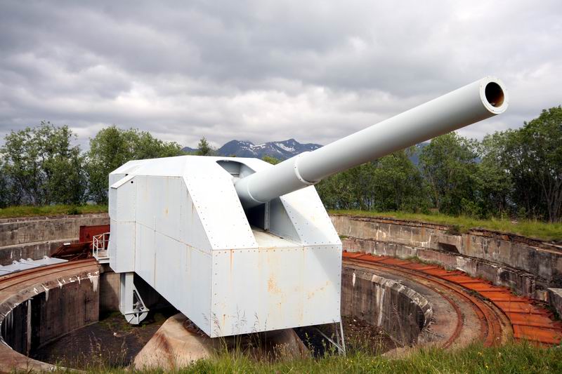

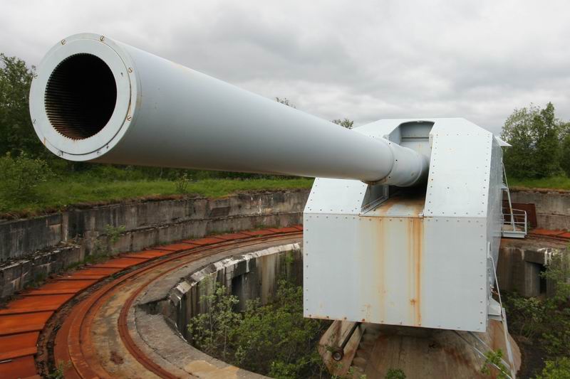

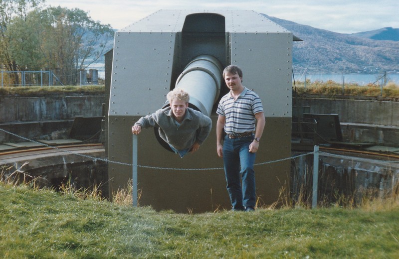

Her er to bilder fra Trondenes....
Erik E wrote:Her er to bilder fra Trondenes....
Ser ut til å være i brukbar forfatning til tross for at de ikke vedlikeholdes... (men det er formodentlig mer rust innvendig)?

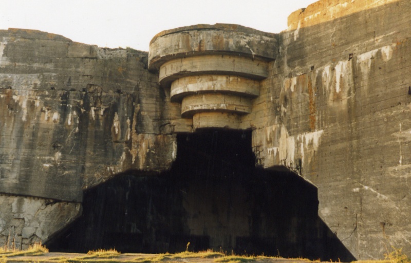

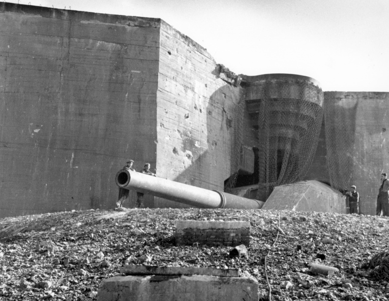

Ett par bilder fra Batterie Lindemann. Hørt at dette var det eneste batteriet m. et slikt kaliber som deltok aktivt under kamp, og at kanonene skøyt helt til England. Er dette riktig?
Kanonene/casemate'ene ble døpt: "Anton", "Bruno" & "Casar". I dag ligger der en kunstig innsjø over hovedtyngden av batteriområdet, etter byggingen av tunnelforbindelsen? mellom England og Frankrike.
Batterie Lindemann erobret av allierte styrker.

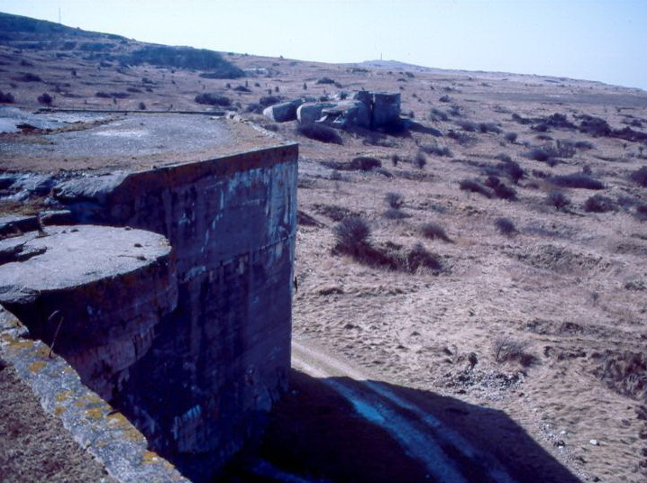

En av casemate'ene på slutten av 80-tallet, før de "sank" i den kunstige innsjøen ovenfor stranden i Sandgatte.
Bilde fra 80-tallet.

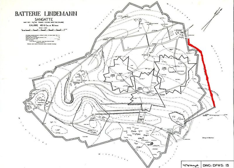

Kart over Batterie Lindemann

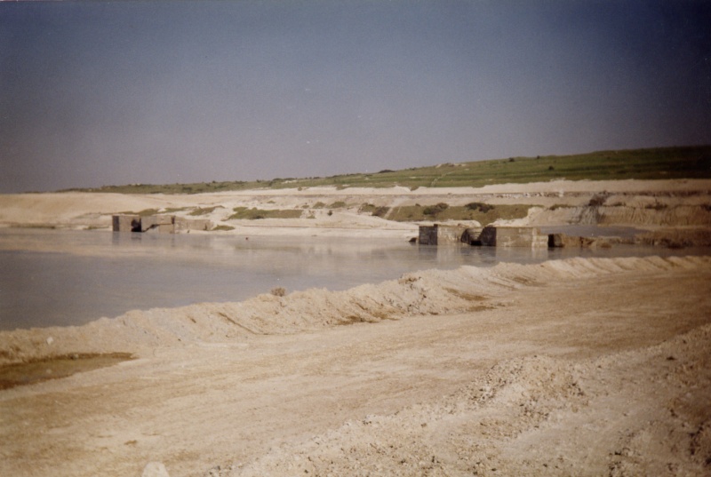

Bilde fra slutten av 80-tallet. Her er to av de tre av casemate'ene iferd med å synke ned i leiren i den kunstige innsjøen som ble anlagt der, når  masser av jord, leire osv. ble fjernet for å lage veiforbindelse mellom Frankrike & England.

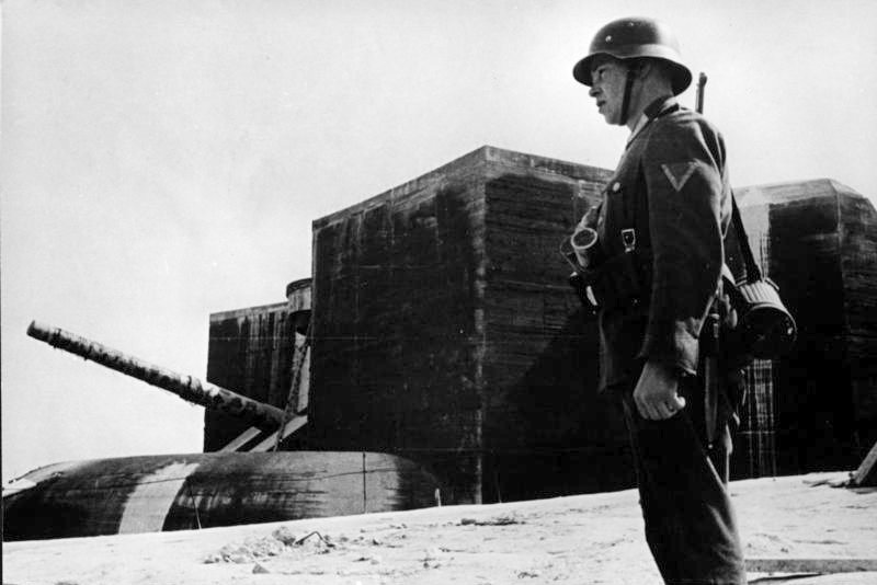

En tysk vakt ved en av kanonene/casemate'ene på Batterie Lindemann.

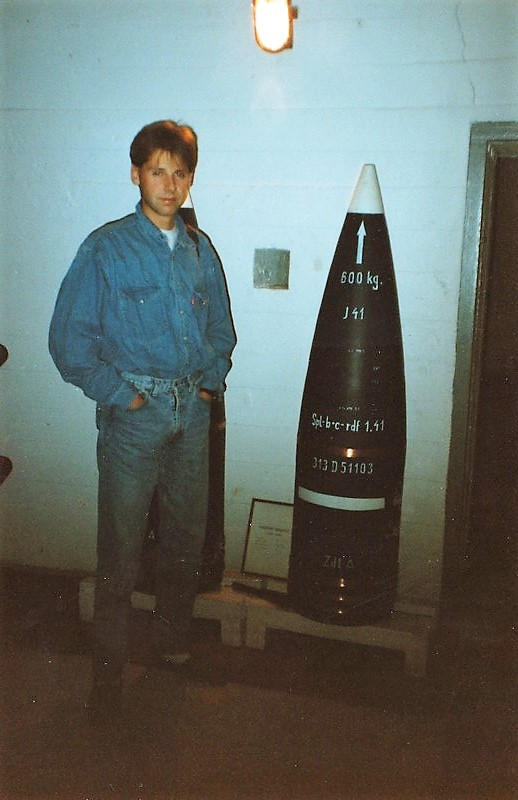

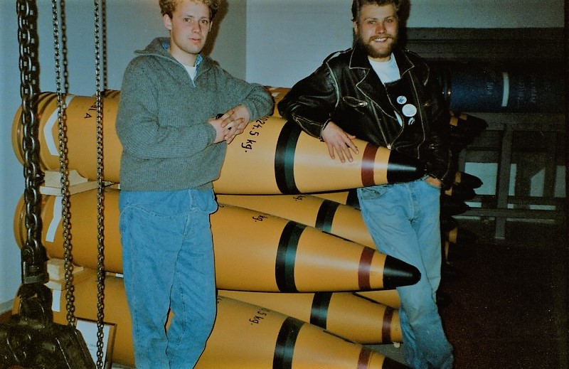

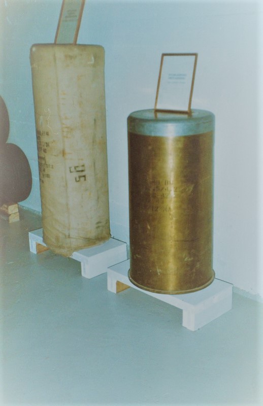

Litt flere bilder fra jeg var på besøk der. Mektige dimensjoner på ammunisjonen.

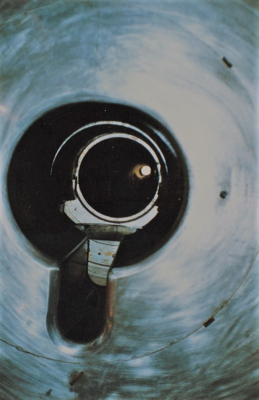

Sluttstykke
Sluttstykke
