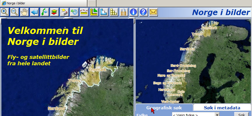

Ta 10 minutter og lær NiB (http://www.norgeibilder.no/)
og hvor enkelt et sted kan "pin-pointes" der.
Start programmet og finn igjen stedet dere vil vise til på hoved kartet.
Bruk
og marker "zoom-rektangel" for å lokalisere målet. "Høyreklikk" for å zoome ut igjen om det ble for mye zoom og bruk "hånden" for å panorere(flytte den synlige delen av kartet). Det holder vel stort sett til de meste for å finne frem til sted uten koordinatene klare.
Velg deretter "Geografisk søk" i nedre høyre vindu.

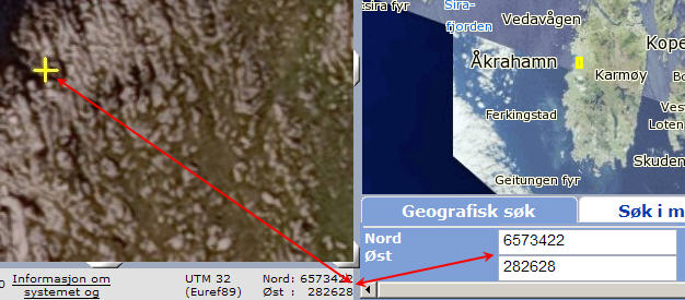

Klikk så i Nord-feltet så det er klar til å ta mot tall fra tastaturet,
og se Nord og Øst verdiene endre seg nede til høyre i kartet når peker flyttes over terrenget.
Når peker er på stedet dere vil markere skriv inn nordverdien først,
trykk så [Tab -->|] for å forflytte til øst-feltet og skriv avlest øst-verdi.
Trykk så <Enter> og et gult kors bekrefter stedet dere har oppgitt.
Legg inn Østverdi før Nordverdi når dere refererer på forum,
slik NiB 282628 6573422 (stedet i bilde-eksempelet)
Med dette så sparer vi mye "bilde av kart" som alikevel ikke stedfester i nærheten av "på meteren" som Norge i Bilder gjør.

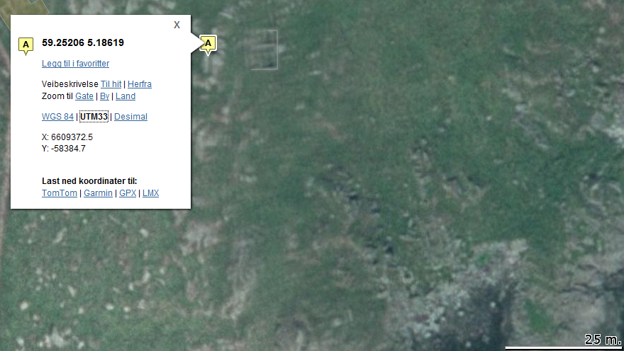

Kildematerialet er nok stort sett det samme, men det varierer litt ift. når de har oppdatert bildene, og om/ hvor mye de er komprimert (dvs. "bildekvaliteten"). I området Åkrehamn har nok 1881 tilfeldigvis noe bedre kvalitet enn f.eks. NIB, men det er ikke tilfelle alle steder. En annen ulempe med 1881 er at de har begrenset zoom til maks 25m, mens man på NIB kan zoome inn til 10m (ref. vedlagte eksempler).

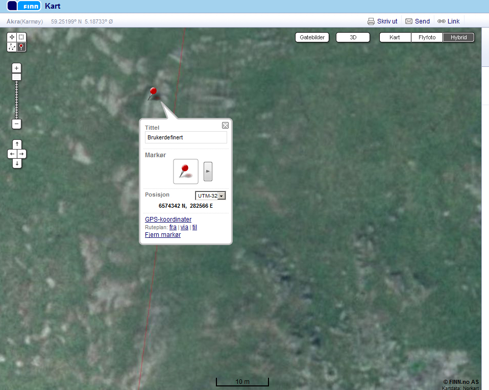

* Mulighet til å vise løpende markørposisjon (kun NIB, Kystverket og FINN)
* Mulighet for å markere posisjon (alle, men noe forskjell mht. valg av format. Norgesglasset er etter mitt syn best, etterfulgt av FINN)

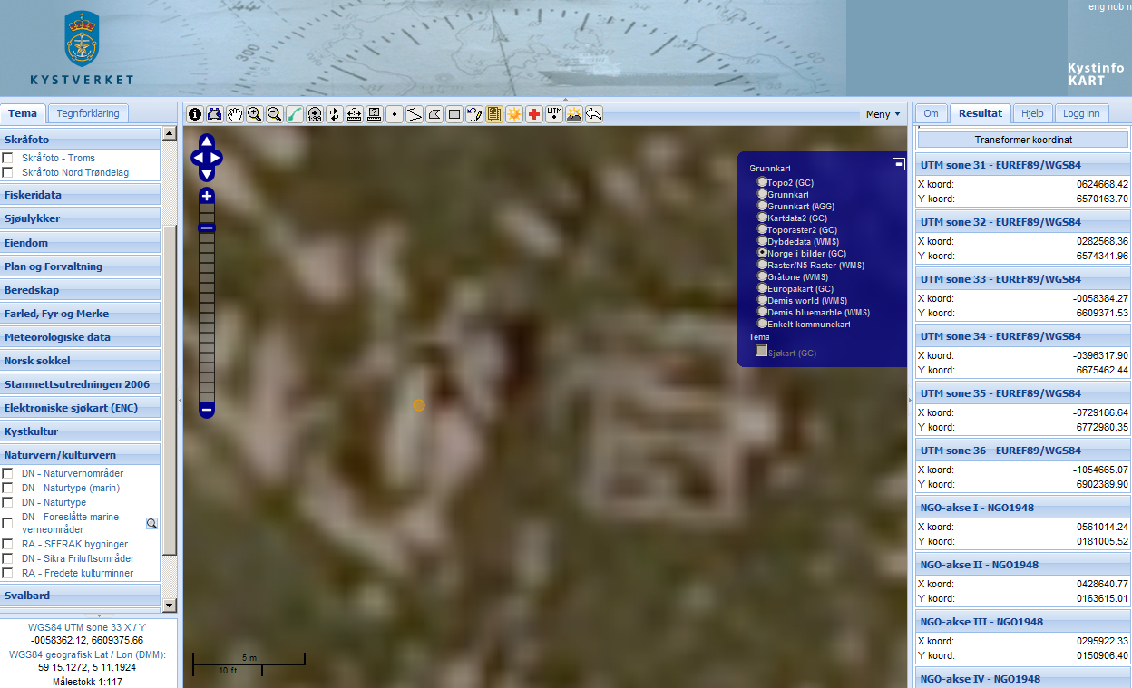

Om NIB oppleves som vanskelig ville jeg brukt FINN (minst like gode bilder som 1881) eller Kystverket (bruker bilder fra NIB), hvor du også lett får opp posisjoner i alle ønskede formater, inkl. UTM32 projeksjon (Kystverket gir deg "alle" formater samtidig).
Andre fordeler med Kystverkets karttjeneste er stort utvalg av karttyper, mulighet til å vise mye forskjellig informasjon i kartet (som f.eks. kulturminner ol.) og mulighet for zoom ned til 1m (ikke at det er spesielt praktisk, men dog...).

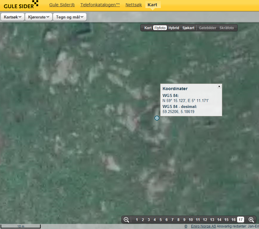

1881 har forøvrig også mulighet til å vise projeksjon, men kun UTM33. Gule Sider kan nå kun vise geografisk posisjon.
