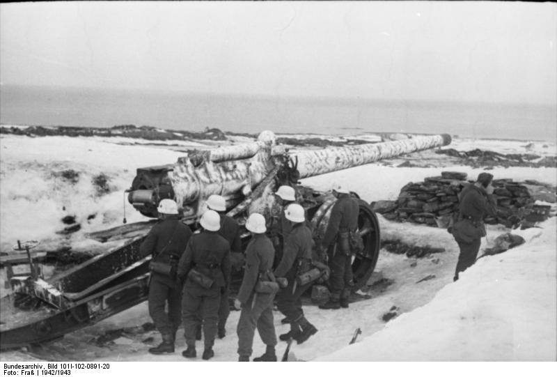

Har noen et fotografi av dette våpenet i tysk kystartilleristilling?
Bjornar Nybrott

Hvilket batteri, vet jeg ikke.

Enda et. Her har dem fått på seg skinnhua.

Bjornar Nybrott wrote:Enda et. Her har dem fått på seg skinnhua.
Det siste der er fra MAB 1./513 Tana. Noen flere bilder fra samme kanon på http://commons.wikimedia.org/wiki/Categ ... ./513_Tana

Hei Bjørnar ,
første bildet viser :
14,5 cm K405 (f) fransk feltkanon
andre bilder ( fra Tana ) :
13 cm L/55 (r) tideliere russiske marine
kanoner av Vickers konstruksjon , mere
info på :
http://flot.sevastopol.info/arms/guns/130_55.htm
ludvig

Sorry så det ikke, hadde så mange bilder liggende.
Har fjernet det.
