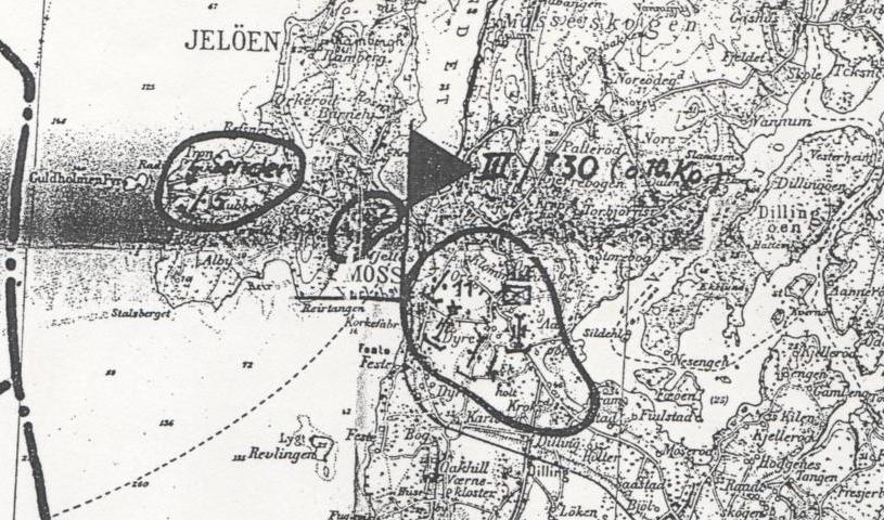

Her er et utsnitt av en dårlig kopi, men kanskje en pekepinne på hvilken retning man bør gå i :-)

Takk for dokumenter, bestandig bra og få noen detaljer, Erik.

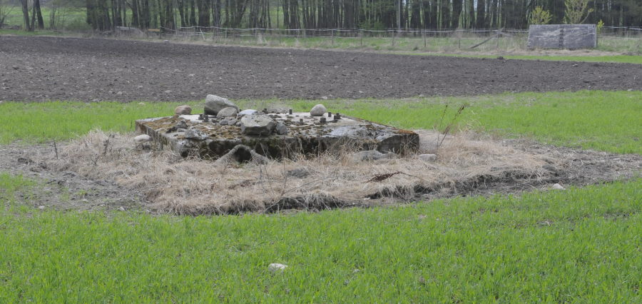

Var sjåfør for samboeren i dag, som skulle på noe heldags-arrangement på Jeløy. Benyttet anledningen til å kjøre litt på kryss og tvers, og se om det var noe å finne.
Jeg klarte ikke å finne ut hvor dette torpedobatteriet skulle være, så ga opp det.
Eneste jeg egentlig klare å finne som muligens kan ha opprinnelse fra andre verdenskrig var i området rundt Jeløy radio. Den er fremdeles i drift, og drevet av Telenor, men området var åpent, så det var ingen problemer å gå tur der.
Var en del store antennefundamenter rundt på området der. Om dette er fra før, etter eller under krigen har jeg ingen formening om.

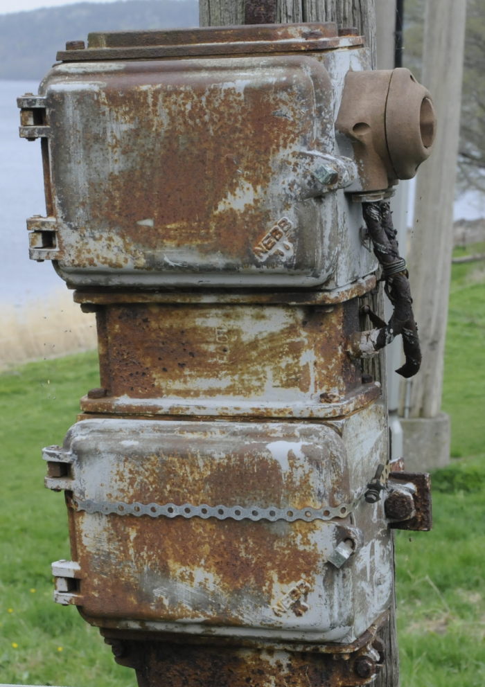

Merket NEBB, så denne er iallefall godt norsk

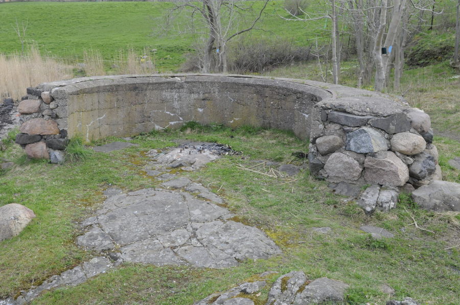

Kanskje lovende?
Kanskje lovende?

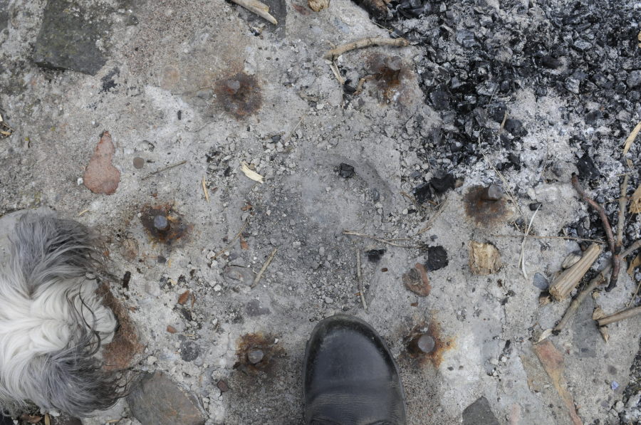

Bolteringen i forrige stillingen
