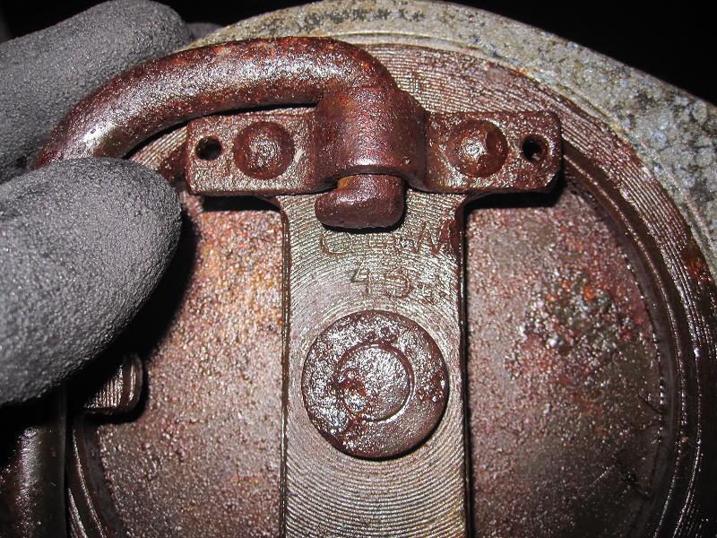

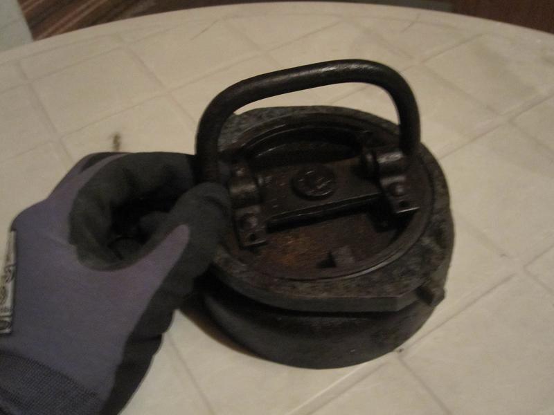

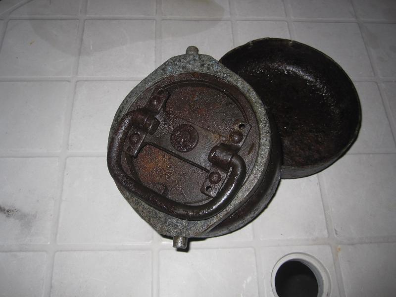

Fant denne ved et fort i Vestfold

Synes jeg har sett noe lignende på dette forumet, men husker ikke helt hva denne ble brukt til?
Håper noen har peiling! :)

Dette er eit lokk til transportkogger for granat til ei eller anna kanon. :)

Dette brukte vi på tysk ammunisjon helt til KA ble nedlagt. Den skal IKKE inn i kanonen :x .
Patroner for 10,5 og drivladninger for større kalibre var pakket i en rund kontainer med slike lokk på. Når lokket var satt på var koggeret luft og vanntett. Ved skyting skrues lokke litt opp slik at tappene kan vris i forhold til koggeret og legges til side. Deretter ble patronen/drivladningen tatt ut av koggeret og fraktet til kanonen. Etter skyting ble tomhylsene vasket og pakket tilbake i koggerene og levert til ammolab for rekalibrering av hylse og lading for ny bruk.
