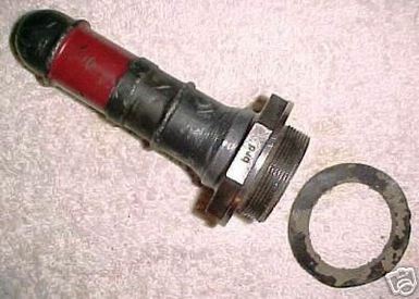

Er ikke dette en syreampulle til en hornmine da ?? Fant en tilsvarende på et loft i Gamlebyen i Fredrikstad for mange år siden !! Den lå inne i et av hornene som var til og skru på minene, hornet var av bly og innvendig kledd med gummi (som var tørr og sprø av alder) og inni der igjen lå denne glassampullen helt lik avbildede ampulle, samme størrelse også. Desverre lempet jeg den og mye annet "ræl" på fyllinga etter noen år.

Erik Dreyer wrote:Er ikke dette en syreampulle til en hornmine da ??
Ville være mitt første valg også - litt avh. av farge og viskositet på væsken (sort, tykflytende ville evt. være indikasjon på en olje).
Edgar wrote:Sjøfartsmuseet mener og tror det er røykampulle med suflonsyre, av tysk opprinnelse. De sier at det er funnet lignende saker i Paradisbukta i Trøndelag der Tirpitz gjemte seg.

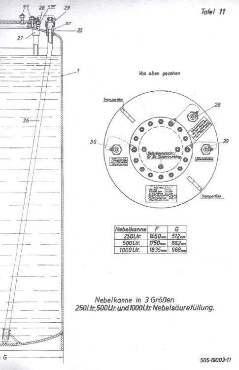

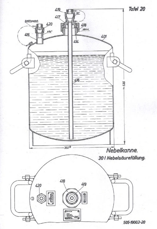

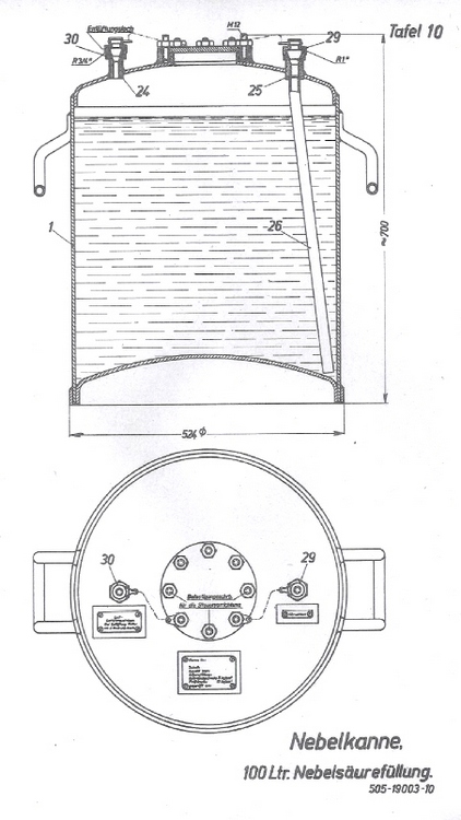

Langt utenfor mitt fagfelt, men jeg har noen manualer på tyske røykgeneratorer og røykbøyer, og de er så vidt jeg kan erindre basert på to forskjellige syrer (som jeg ikke husker navnet på i farten). For røykgeneratorer som var i bruk for å røyklegge større områder snakker vi om store fat med bortimot 200l, og denne ampullen ville nok ikke monne noe særlig da. Evt. inneholder den den ene komponenten ("suflonsyre"?) som trigger røykproduksjonen når den blandes med den andre syren?

Legger ved et par bilder av britiske og tyske minehorn:

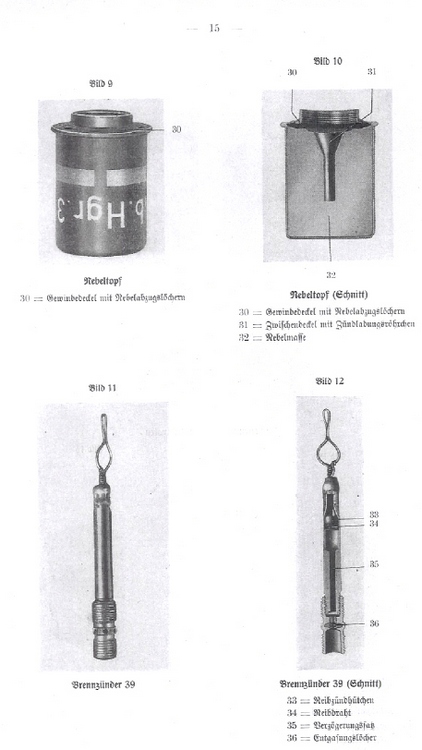

Erik Dreyer wrote:Ja,ja..da er det nok en røykampulle, litt pussig det, for da jeg var i militæret i 1960, hadde vi extyske røykgranater med rivtenner når vi skulle "gjemme oss" for fienden, infanteriet kunne ihvertfall ikke ha glassampuller i stridssekken. Men de ble vel da brukt av andre styrker, feks, marinen.ED
De tyske røykhåndgranatene var iht. de manualene jeg har basert på fast stoff ("nebelmasse") som utviklet røyk når den ble antent av brannrøret. De større generatoranleggene ombord og på land, var basert på syre ("nebelsäure") som reagerte kjemisk med luft og ble spredd aerosolt vha. trykkluft.
Kriegsmarines håndbøker (Marine Dienstvorschrift Nr.290) består av minst 14 underhefter. Ingen av de 8 jeg har beskriver bruk av syreampuller: Alle ser ut til å være basert på en ferdigblandet syre, uten at det trenger å være fasit ift. den aktuelle ampullen.
Jeg har sjekket følgende håndbøker:
M.Dv.Nr.290/2a Handbuch über Nebelmittel, Heft 2a - Deck-Nebelanlage 1928 (1943)

M.Dv.Nr.290/11 Handbuch über Nebelmittel, Heft 11 - Nebelkerze 39, Nebelhandgranate 39, Nebelhandgranate 41 (1943)
Noen illustrasjoner (tallet først i filnavnet angir heftet det er hentet fra):

Se dette ja...det var akkurat et slikt horm m/ innmat jeg hadde. Men om det var tysk eller britisk kan jeg ikke si i dag. Men det er jo heller ikke saken eller det opprinnelige spørsmålet ! Har vi funnet ut hva den ampullen egentlig var/er ???
