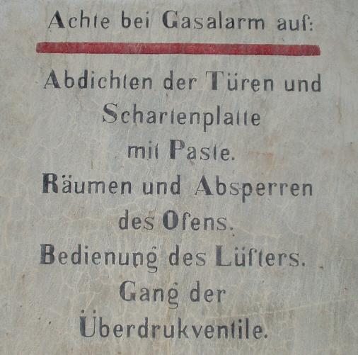

Teoretisk skulle bunkerne være tette ja, men på den eldre modellen panserdører (Før man innførte pakning) var bunkerne utstyrt med en "grease" liknende konsistens som skulle smøres på dørblad og skyteskår ved gassangrep! (Se instruksjon under)men om de ble atakkerte med gas var da dörer og luker helt tette?

- WW instruksjon.JPG (39.13 KiB) Viewed 1363 times
