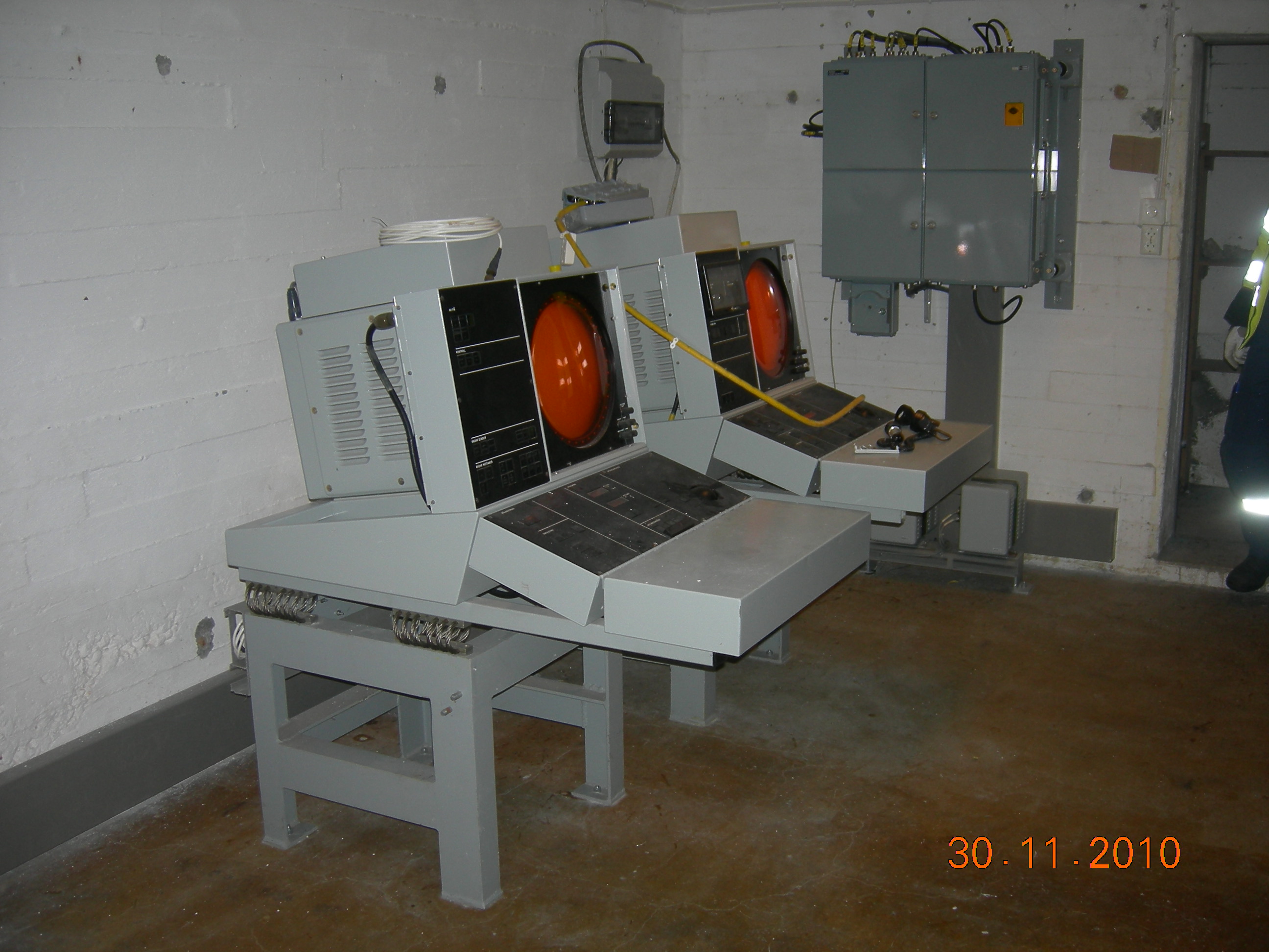

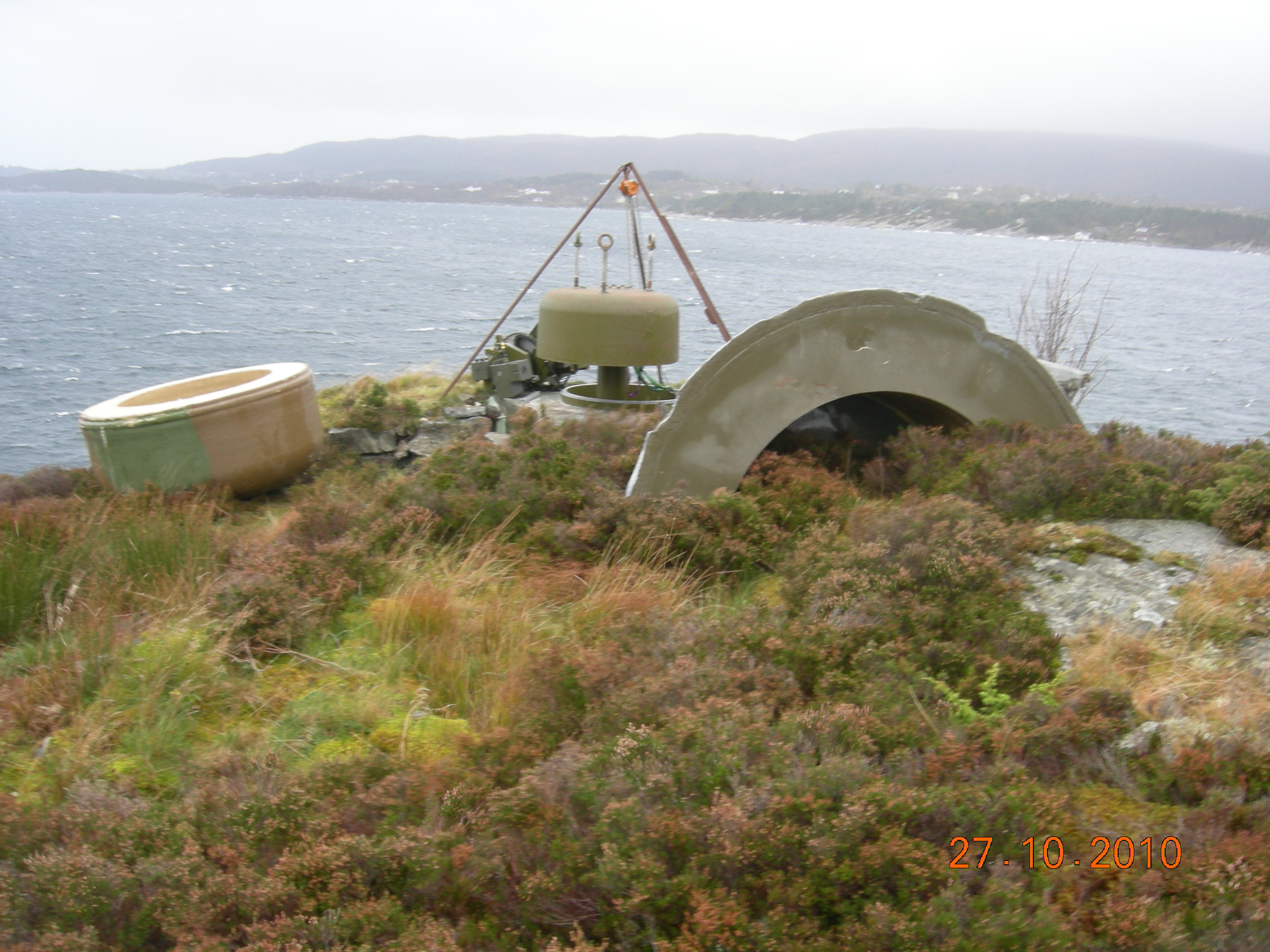

Var med å demonterte mykje av utstyret til minestasjonen på Visterøy vinteren 10/11. Det var radar, EO sensor, Kontrollrom, reservestasjon og minebrønner.
Kontrollrom var plassert i hovedanlegget som og inneheld, operasjonsrom og sambandsrom for kanonbatteriet på Buasrøy. Her var og ein handoperert reservesensor med laser avstandsmåler,
Sensorane og ildledning til kanonene var plassert på Korsnes. Tek og med eit bilete av kontrollrommet for Randi som låg på Korsnes.
EO sensor på Visterøy
Randi anlegg på Korsnes

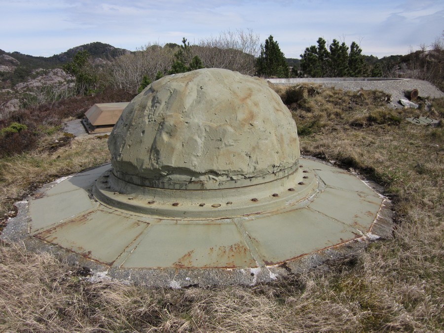

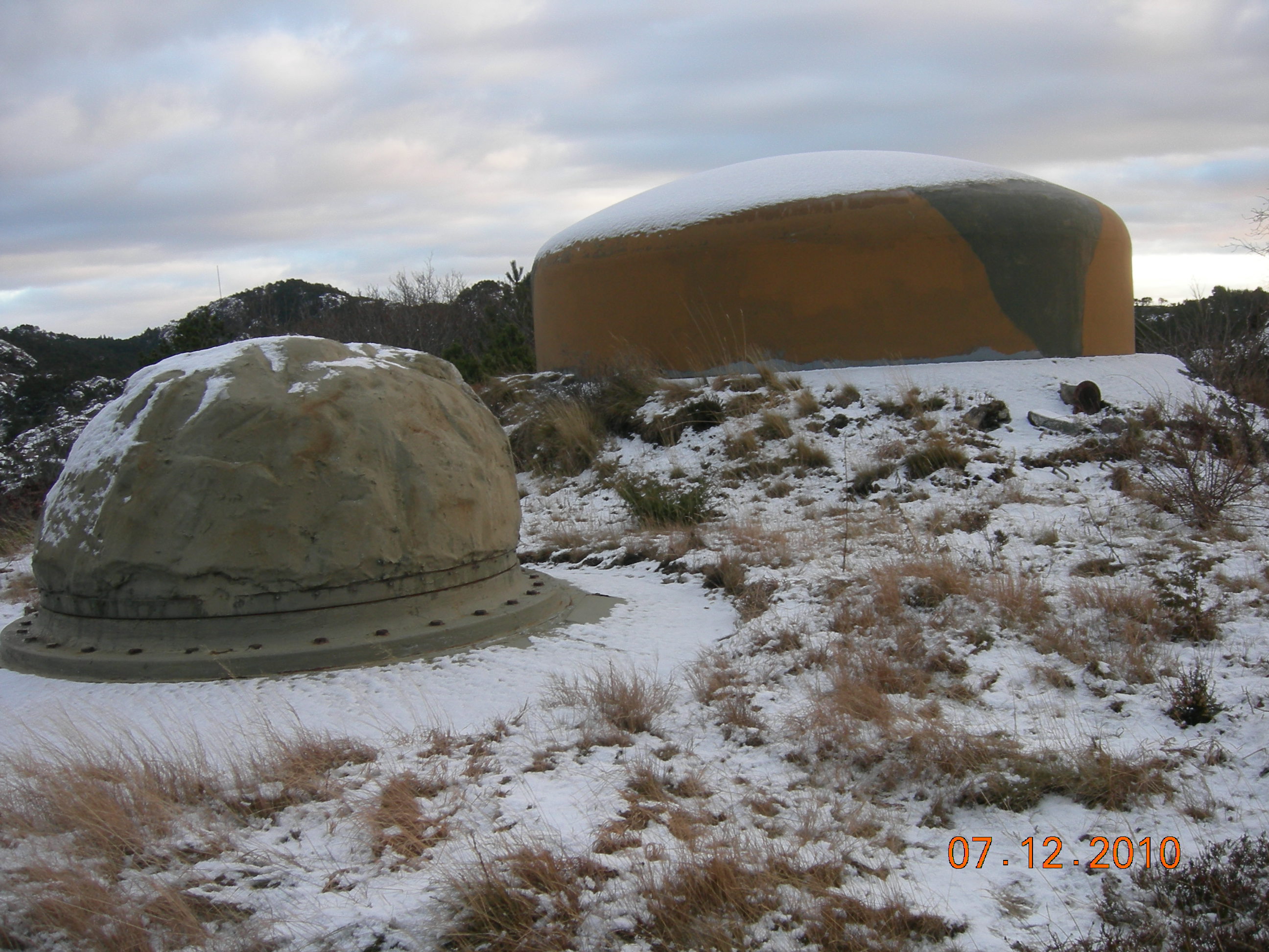

EO kuppel og Kari Radar på Korsnes
Samme tatt 20. april i år (dere har vel nå vært ute og fjernet panserkuppelen i forkant..?).

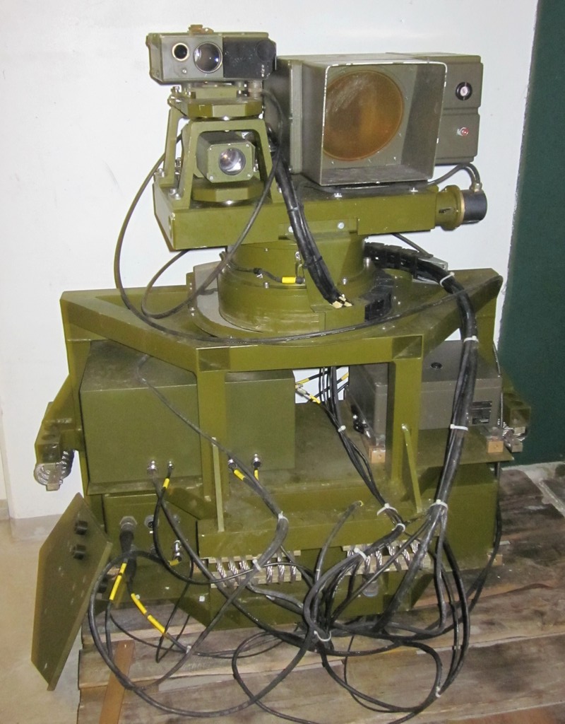

Er noen av disse nyere EO-sensorene tatt vare på? Mener jeg så en inne i kommandoplass på Herdla
Med vennlig hilsen Meteor
meteor wrote:Er noen av disse nyere EO-sensorene tatt vare på? Mener jeg så en inne i kommandoplass på Herdla
Du tenker vel på denne (dreiebord med laser avstandsmåler, TV-kamera og IR-kamera)?
Jarle58 får svare for hvor den ble demontert fra (Visterøy eller Korsnes - førstnevnte er mitt tips mtp. lokaliseringen av EO-sensoren...).
Det er vel ikke diskutert hva som skal gjøres med den, men kanskje vi kan få koblet den til Minekontrollrommet som er under oppbygging (kjekt å kunne demonstrere systemet uten å måtte utsettes for vær og vind...).
Hovedkomponentene:
Simrad L7N (om jeg husker riktig) laser avstandsmåler øverst til venstre, JA1777 MIL CAMERA (dagslys kamera) under laseren og den store klumpen med litt annen grønnfarge og orange linse er et Simrad TC10 IR-kamera.
Den øverste boksen i rammen under plattformen er overføringsenhten (samme finner man i MKR/TKR, og på de øvrige kommunikasjonslinjene): Inneholder bla. modemer for dataoverføring av video og kontrollsignaler på fiberoptisk kabel.
Under denne igjen finner man plattformkontrollskap, kraftfordelingsskap mm.

Det var den ja :bra:

Vi tok vare på EO sensor både frå Visterøy og Korsnes. Den frå Visterøy står på Herdla og den andre på Fjell festning.

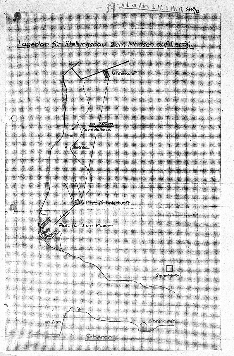

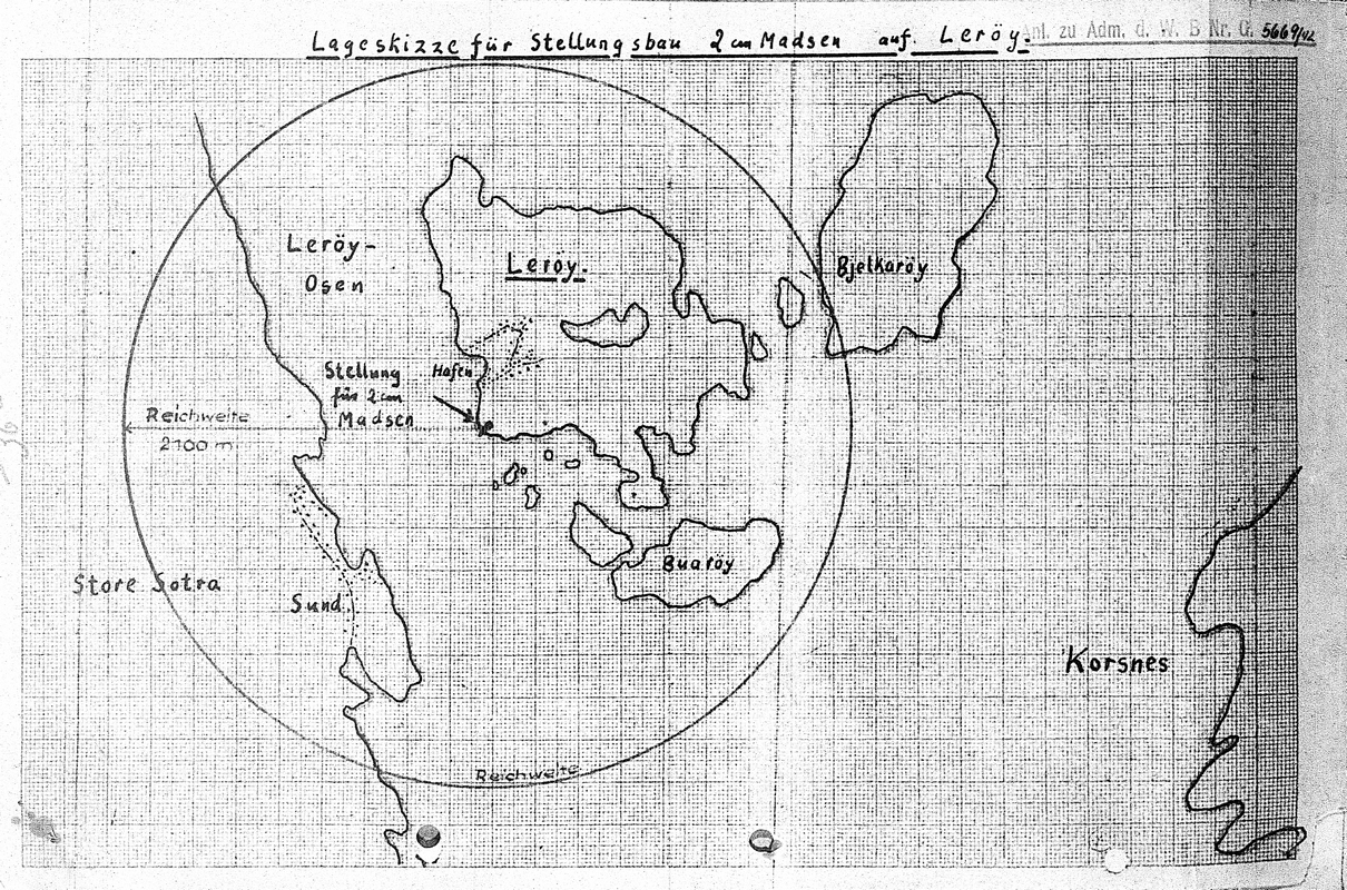

Etablering av Leichte Flak på Lerøy (NARA RG242/T-1022/Roll 2709/PG47400):
