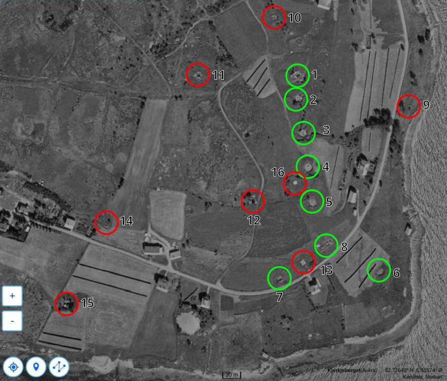

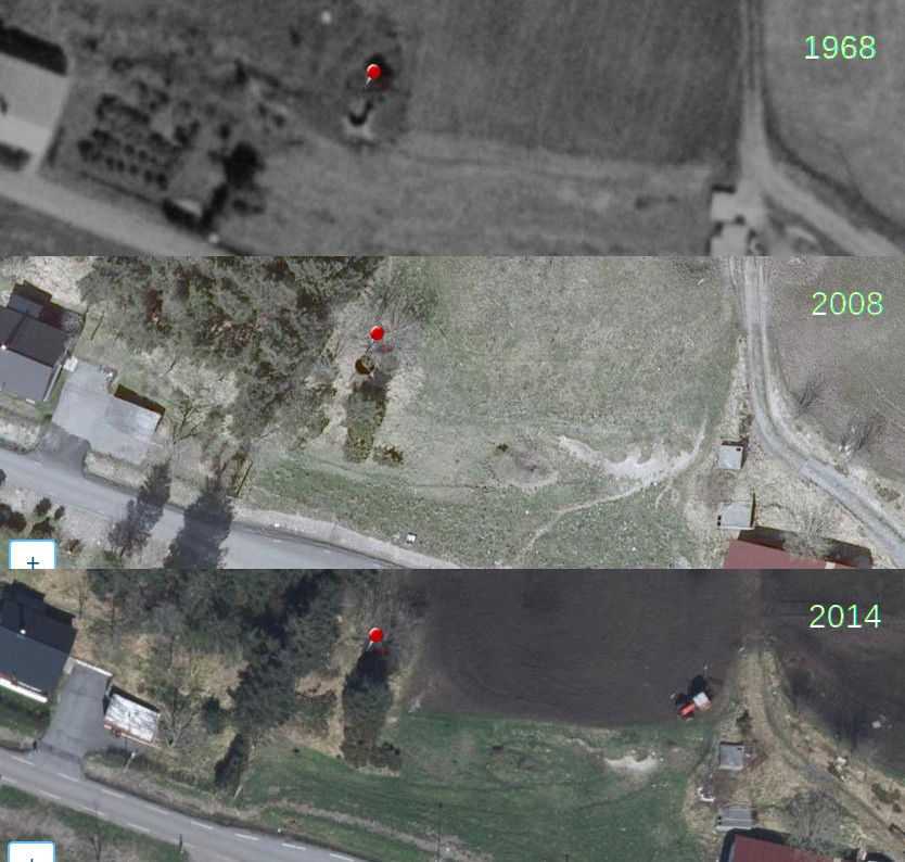

Det er mulig eg "kansje" har klart å lokalisere KwK-bunkeren som ligger mot vest. Se ring nr 14 på bildet. Desverre er det nok ein god stund til eg får muligheten til å sjekke dette selv.
Bakgrunnen er hentet fra finn.no sine historiske flyfoto. Ellers er plasseringen i forhold til løa nede ved vegen ganske så sammanfallande med bildet av Kwk-bunkenen.
Grønne ringer er objekter eg er rimelig sikker på.
Røde ringer er objekter som ser ut som det kan vere verd ein nærmere kikk.

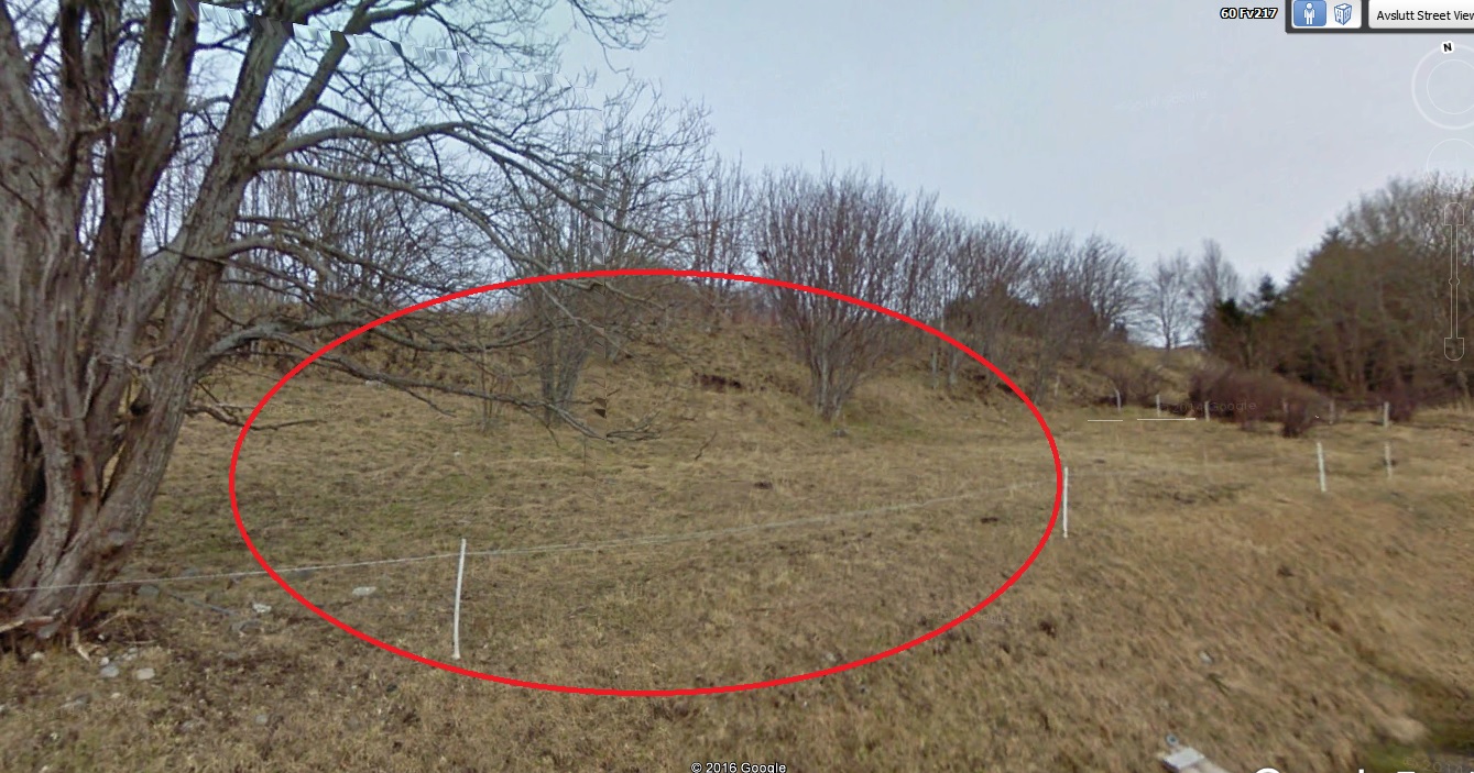

Nr.14 skal ligge her ca.

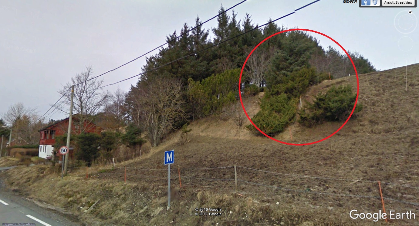

Det du mener er den ene kwk-bunkeren er dessverre kun et tre. Luftfoto, pluss skyggen av selve spiller oss et puss dessverre. Mange mener den skal ha ligget i hagen til bolighuset i nærheten, men jeg tror at det du har merket av som "nr.9" er den. Veiforbedring/utvidelse etc tilsier meg at den er nedgravd. Slik ser det ut nå, og dette er der objekt nr.9 skal ligge.
Der er en 10,5 stilling på nedsiden av vegen, men på et tidspunkt skal opp til tre av kanonene ha stått der i provisoriske stillinger.

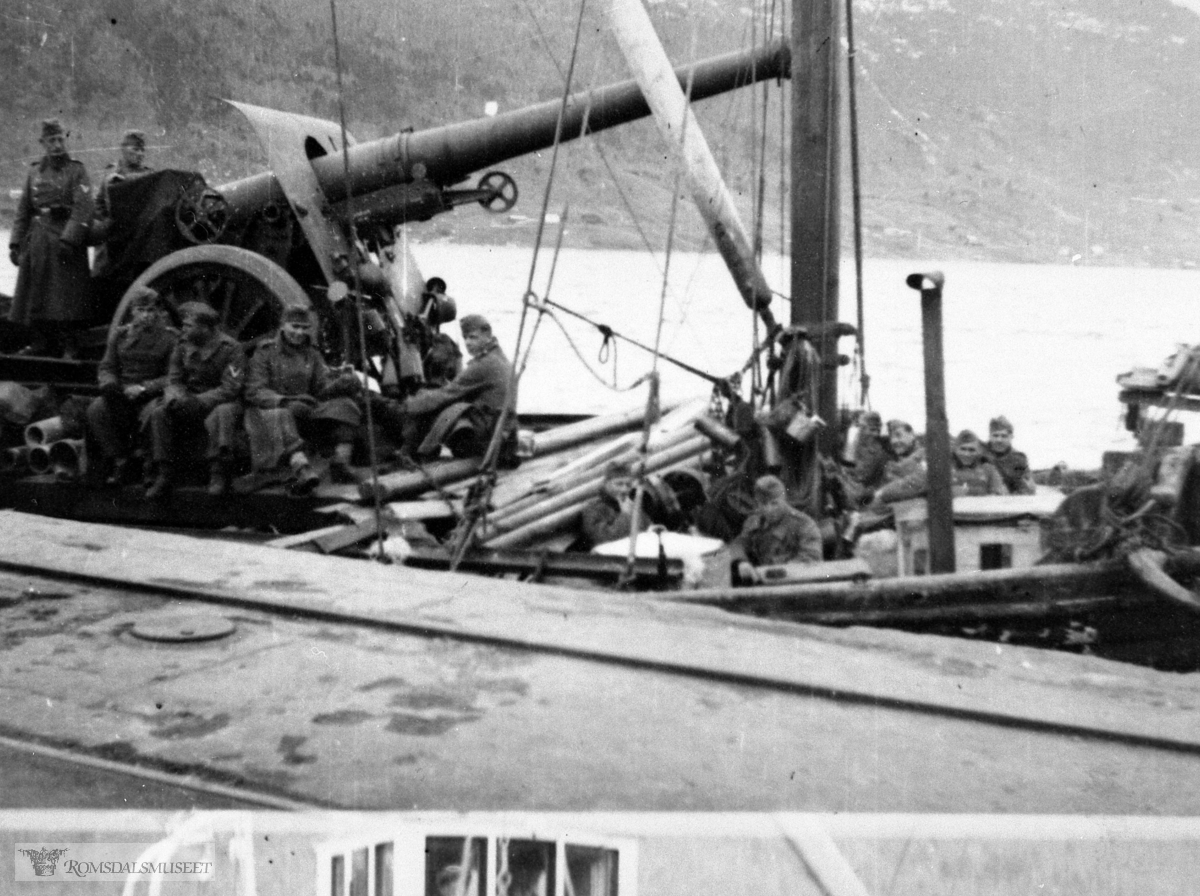

En av de seks 10,5cm kanonene blir lastet ombord v. Åndalsnes, klar til å bli fraktet til Gossen Sud.

Jokeren2 wrote:En av de seks 10,5cm kanonene blir lastet ombord v. Åndalsnes, klar til å bli fraktet til Gossen Sud.
Gossen-Süd var vel satt opp med 15,5cm K425(f), som jeg formoder man ser på ditt siste bilde, mens dette bildet viser så vidt jeg kan se en 15,5cm K416(f).
Beklager, litt for mye 10,5 på hjernen. Mente 15,5. :) Disse kanonene skulle til Gossen. Var det oppsatt 15,5 andre steder på øya? Var vel 8,8 på Gossen Nord og støttepunktene som tung luftskyts, og Gossen Mitte hadde 10,5cm.

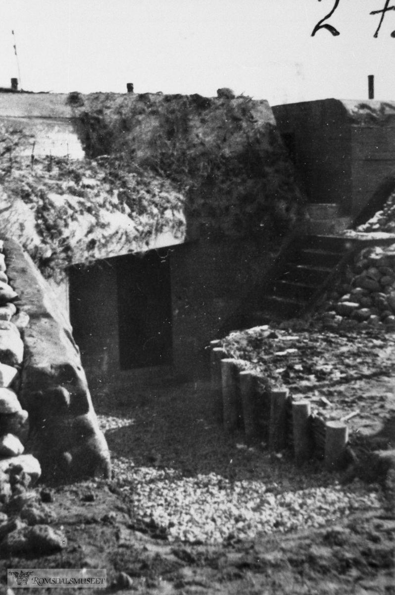

Bunker v. Aukratangen / Gossen Süd. Montering av KWK?

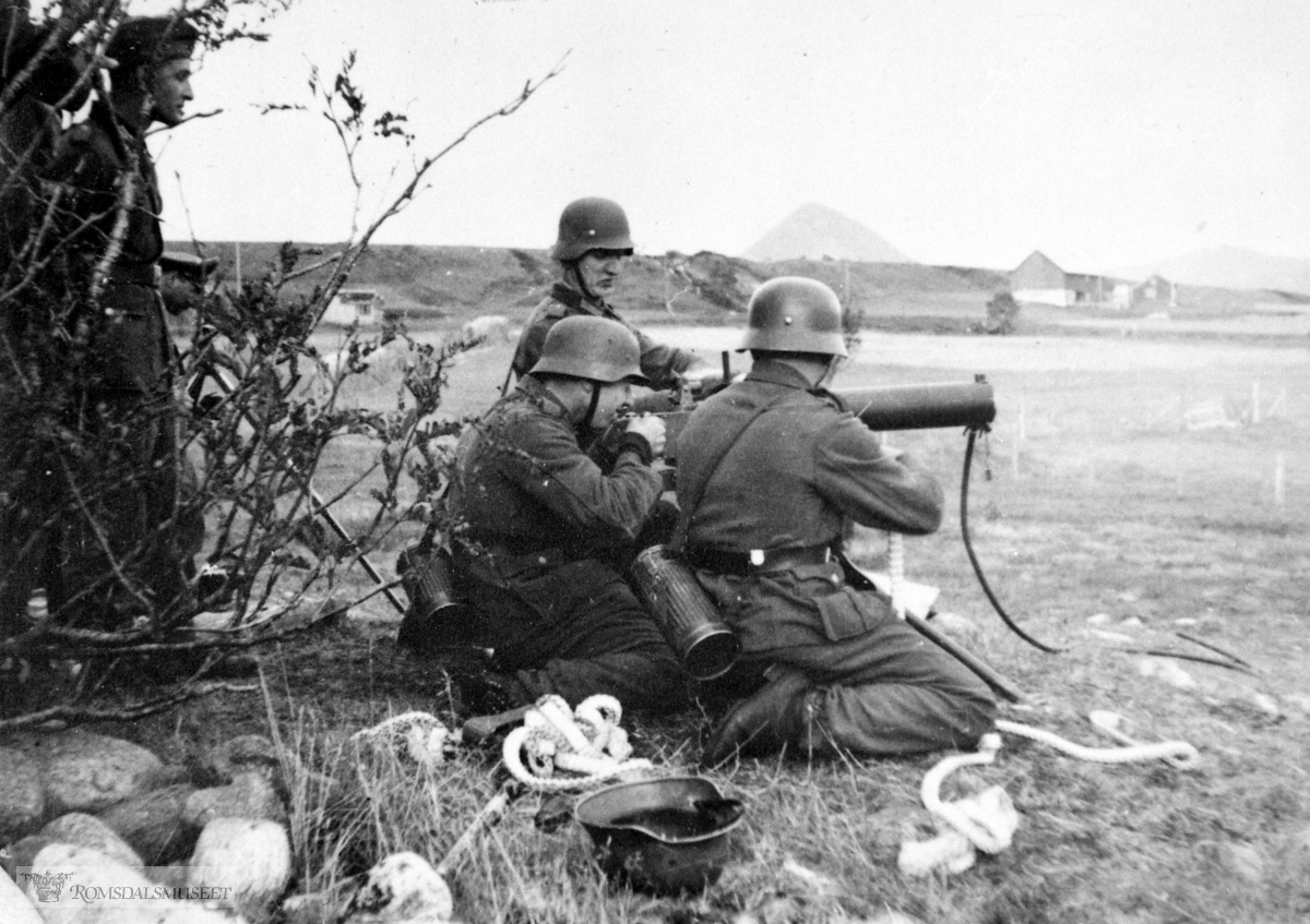

Øvelse med gammel mitraljøse v. Aukratangen / Gossen Süd.

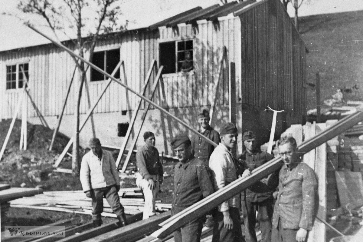

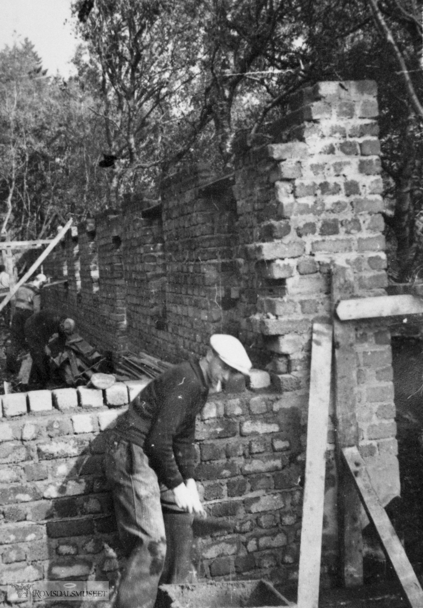

Bygging av brakke v. Aukratangen/Gossen Süd.

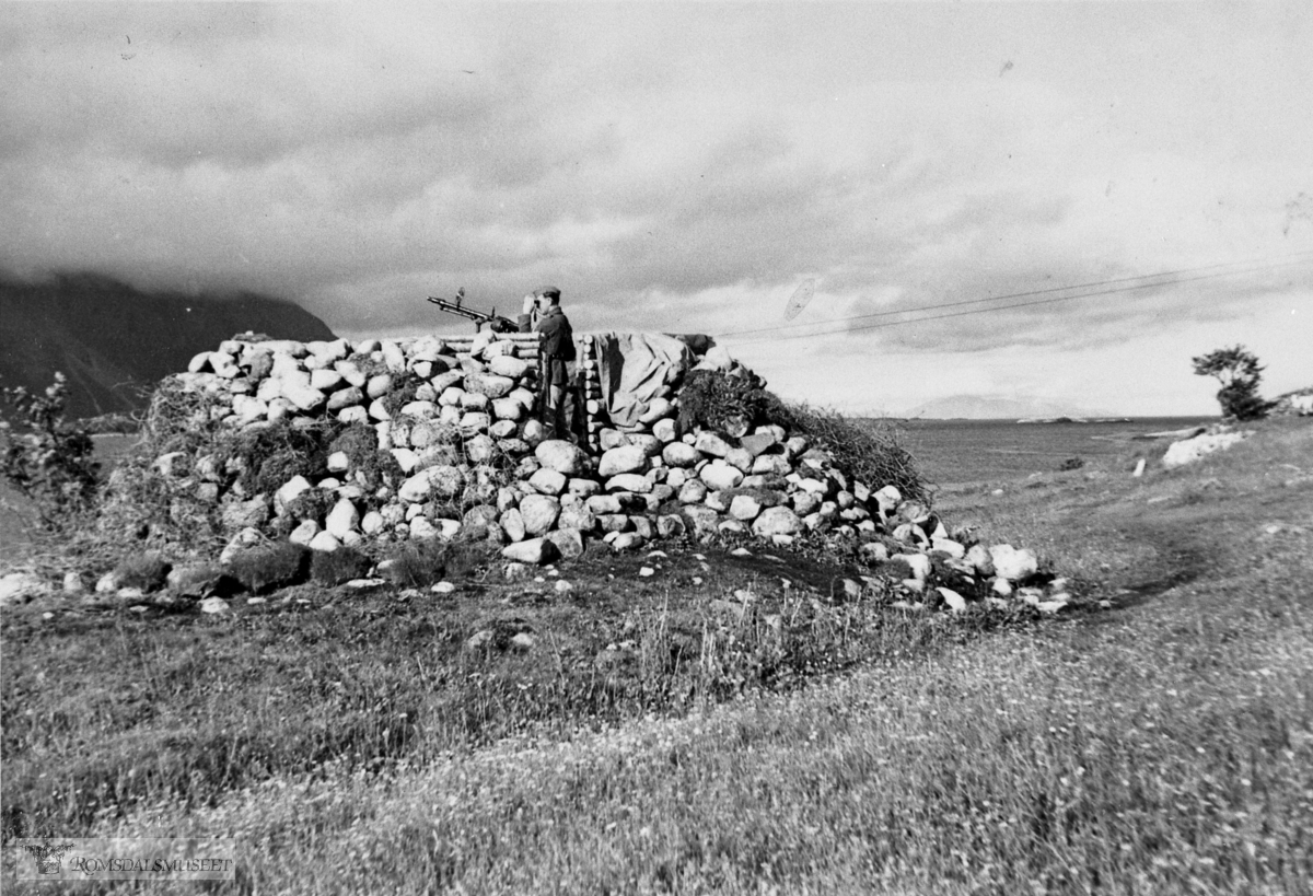

Feltmessig bunker av stein og treverk v. Aukratangen. Usikker på om dette var en del av Gossen Süd, men hele øya var befestet. Bilder er iallfall fra samme område av øya.

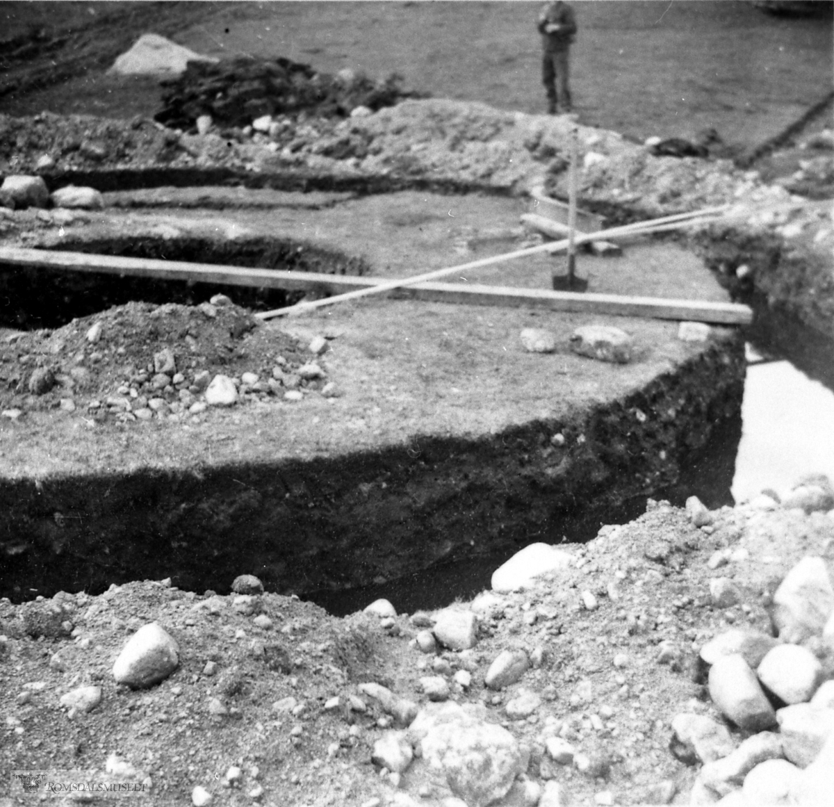

Utgraving for støping av 15,5cm kanonstilling.

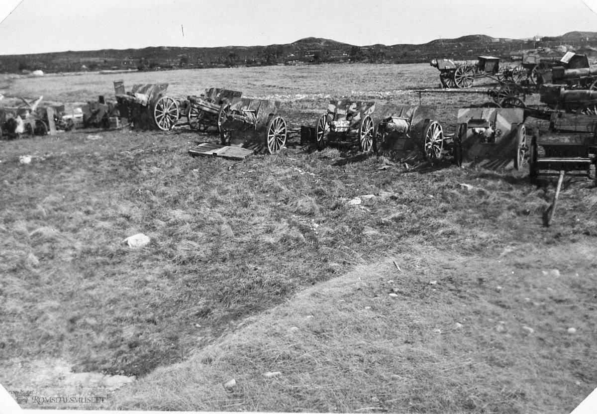

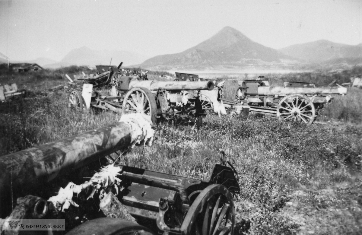

Hovedskytset på Gossen Süd og andre panservernkanoner, samlet opp etter krigens slutt v. Aukratangen et sted. Trolig på markene vest for kanonstillingene på oppsiden av vegen.
Jokeren2 wrote:
Nei, ikke så vidt jeg vet, så det må evt noen andre svare på. Det var mao neppe ment for Gossen-Süd. Uten å studere kart, var vel nærmeste batteri med K416(f) Bud?
Natter wrote:
Jokeren2 wrote:
Litt rotete med Gossen Süd og Overåsjøen. Fikk opprinnelig 15,5 cm K416, men de var i så dårlig teknisk forfatning at de umiddelbart måtte byttes ut - og da var det bare eldre og svakere 15,5 cm K425 til disposisjon.
