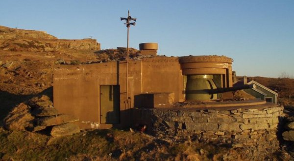

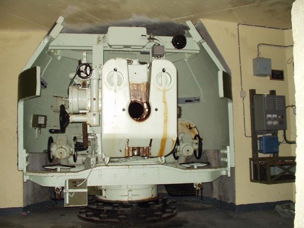

- Fjøløy kasematt (by Erik Ettrup)
- a-tale-of-a-gun2.jpg (43.07 KiB) Viewed 12950 times
- Fjøløy Fort (photo by Erik Ettrup)
- a-tale-of-a-gun1.jpg (53.55 KiB) Viewed 12950 times

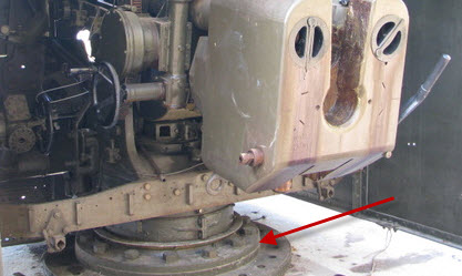

Hallo
Vi har en SKC/34 samt to skjold for tiden liggende demontert hos oss, og så er det en montert i stilling i Sandnessjøen. Der har de "modifisert den" slik at det i dag er sveiset på en stålplate i bakkant av skjoldet for å forhindre hærverk. Kanonene som ble satt opp i Sandnessjøen og utenfor Mosjøen erstattet 120mm Armstrongkanonene fra panserskipene som var satt opp på disse batteriene sommeren 1940.
Bilde av kanonene på Åsen i Sandnessjøen fra like etter krigen. Bysentrum ligger til venstre og nedenfor kanonene.
SKC/34 i Sandnessjøen i dag.

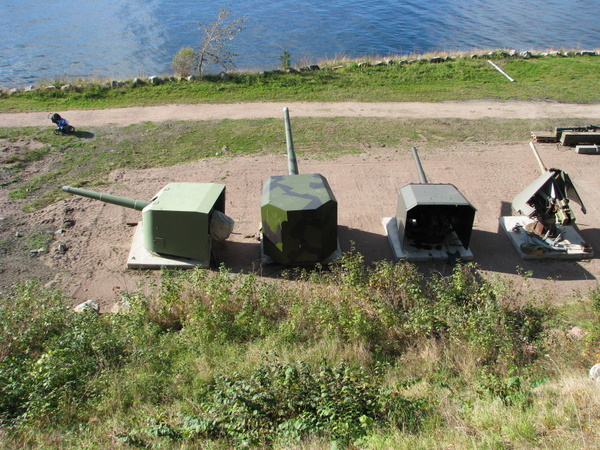

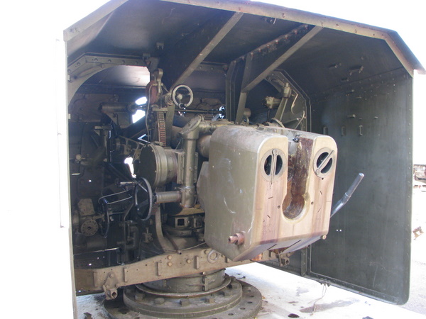

SKC/34 var en av de tre eks-tyske kanontypene det norske kystartilleriet standardiserte på fra ca. 1960, og muligens den beste av dem. Den var i bruk helt fram til 1999/2000 ved en rekke hovedfort, bl.a. 4. stk. i hovedbatteriet (tunnelbatteriet) på Bolærne fort. Så sent som i 1988 startet Raufoss ammunisjonsfabrikk opp produksjon av en nyutviklet sjømålsgranat for denne kanonen, M88. I følge en kilde hadde denne granaten en vekt på 28,0 kg (hvorav 3,2 kg sprengladning) og rekkevidde på 17 400 m.
Denne kanonen er tatt vare på av Oscarsborg Festningsmuseum og står utstilt ved sjøen.
- Skilt ved kanonen
- Tilhører kanon 4.JPG (188.18 KiB) Viewed 12712 times
- 156.JPG (104.41 KiB) Viewed 12712 times
- nummer to fra høyre
- 136.JPG (195.67 KiB) Viewed 12712 times

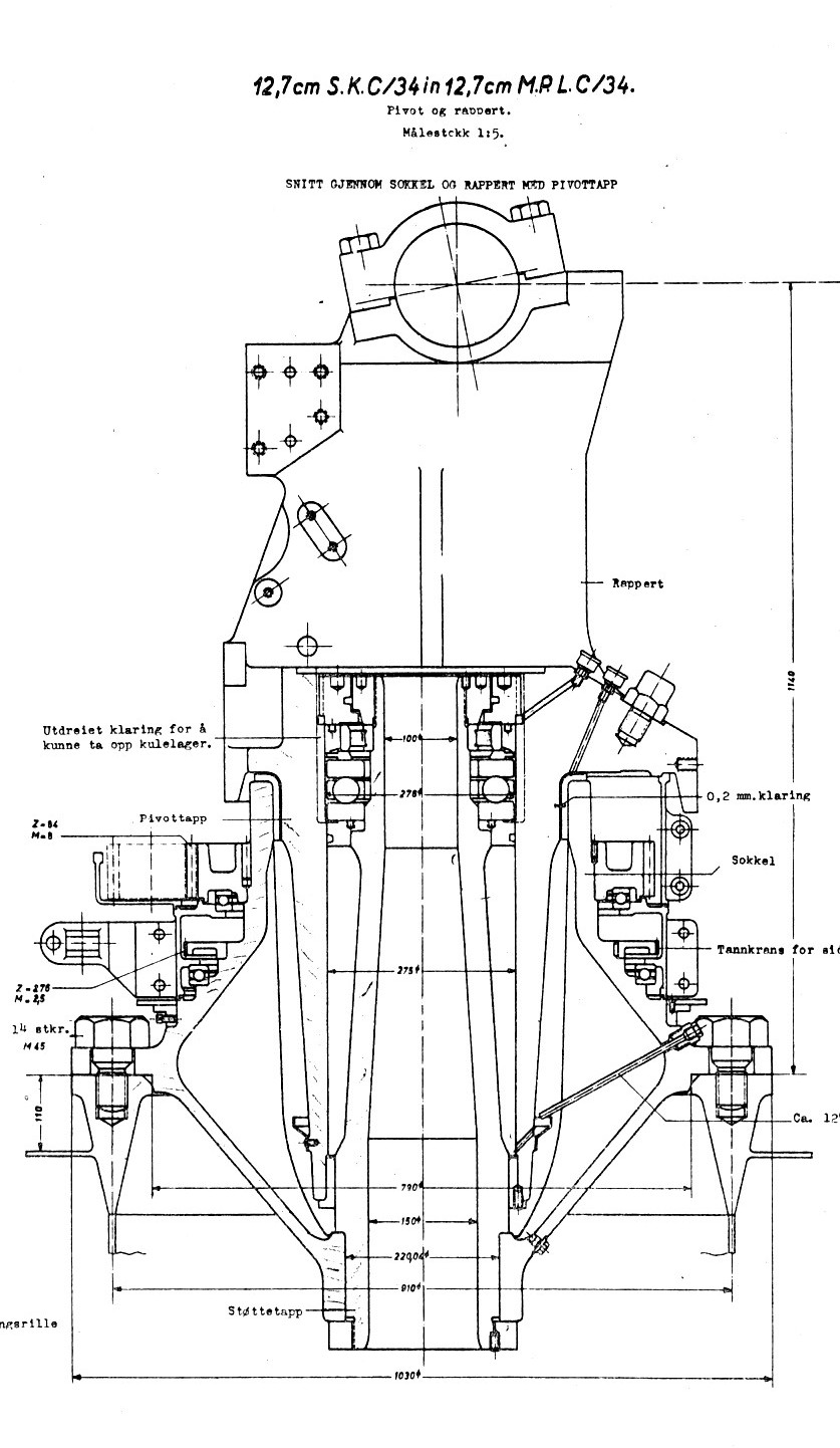

Det eneste jeg fant ifarta var denne tegninga som viser snitt gjennom sokkel og rappert.
Noen mål:
Lavett:
Høyde fra overkant av fundamentering til senter av vuggetapper 1250mm
Sideretningstannkransen delediameter 672mm
Vuggelagrenes avstand (innvendig avstand) 606 mm
Sokkelflensens diameter (største diameter )1030 mm
Delsirkeldiameter for fundamentboltene 910 mm
Sokkelbefestningsbolter 14 stk
Sokkelbefestningsbolter diameter 64 mm
Sokkelbefestningsbolter diameter over gjengene 45 mm
Største elevasjon 30 grader
største plonge 10 grader
Betjeningsradius ca 3000 mm
Noen mål:
Lavett:
- 127mm sokkel.jpg (211.6 KiB) Viewed 12160 times
