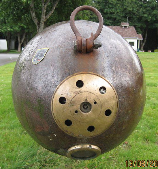

Mange takk - viser bare hvordan man stadig blir lurt av hvordan bilder er tatt (i tillegg til at en har gjort endringer på denne: Ingen torpedo har løfteøye på hodet).

Mht våpenskjoldet som er festet på hodet, lurer jeg på om det feks kan være en gave fra Tyskland (relatert NORDEP el)?

Merket som sto på torpedohodet er nok bare et tilfeldig klistremerke, det er borte nå, og jeg kan ikke huske å ha sett det tidligere heller.

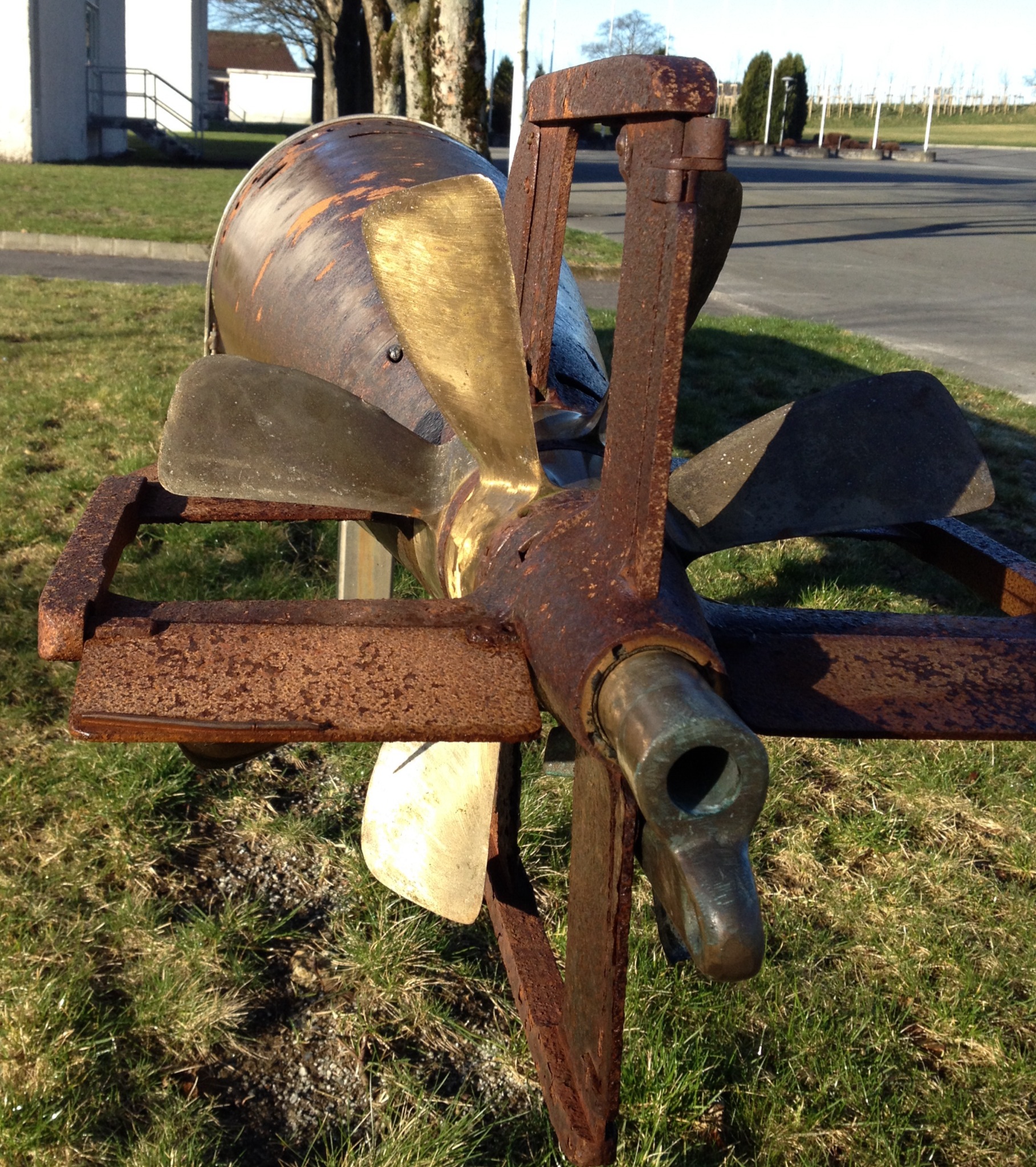

Nei, det er definitivt ikke en G7a(TI). Dog er det detaljer som ser tyske ut, så jeg lurer på om det er en eldre marinetorpedo, evt en lufttorpedo (F5 variant). Hadde vært veldig kjekt med eksakt mål på diameter for å sirkle dette inn (lettest å måle som ytre bredde på haleror): 45, 50, 52 eller 53,3cm?
Både G7v og F5 (eks) burde hatt en rekke symboler og tekst stemplet inn ved alle åpningene rundt maskinen, men gitt tilstanden kan jo dette være korrodert bort. Det eneste som kan sis sikkert basert på tilgjengelig info, er at det er en eldre "wet-heater" med Whitehead-hale (som det er en del å velge blant for perioden 1900-1945).

For å ta stilling til om dette er en øvelsestorpedo (meget sannsynlig), må en ha bilder av hodet - skulle gjerne sett nærbilde av det lokket (evt glasset?) på undersiden i front som en ser på det første bildet jeg postet). Sier heller ikke nei takk til flere bilder av selve torpedoen: Mer av skroget og gjerne halestykket sett fra siden.

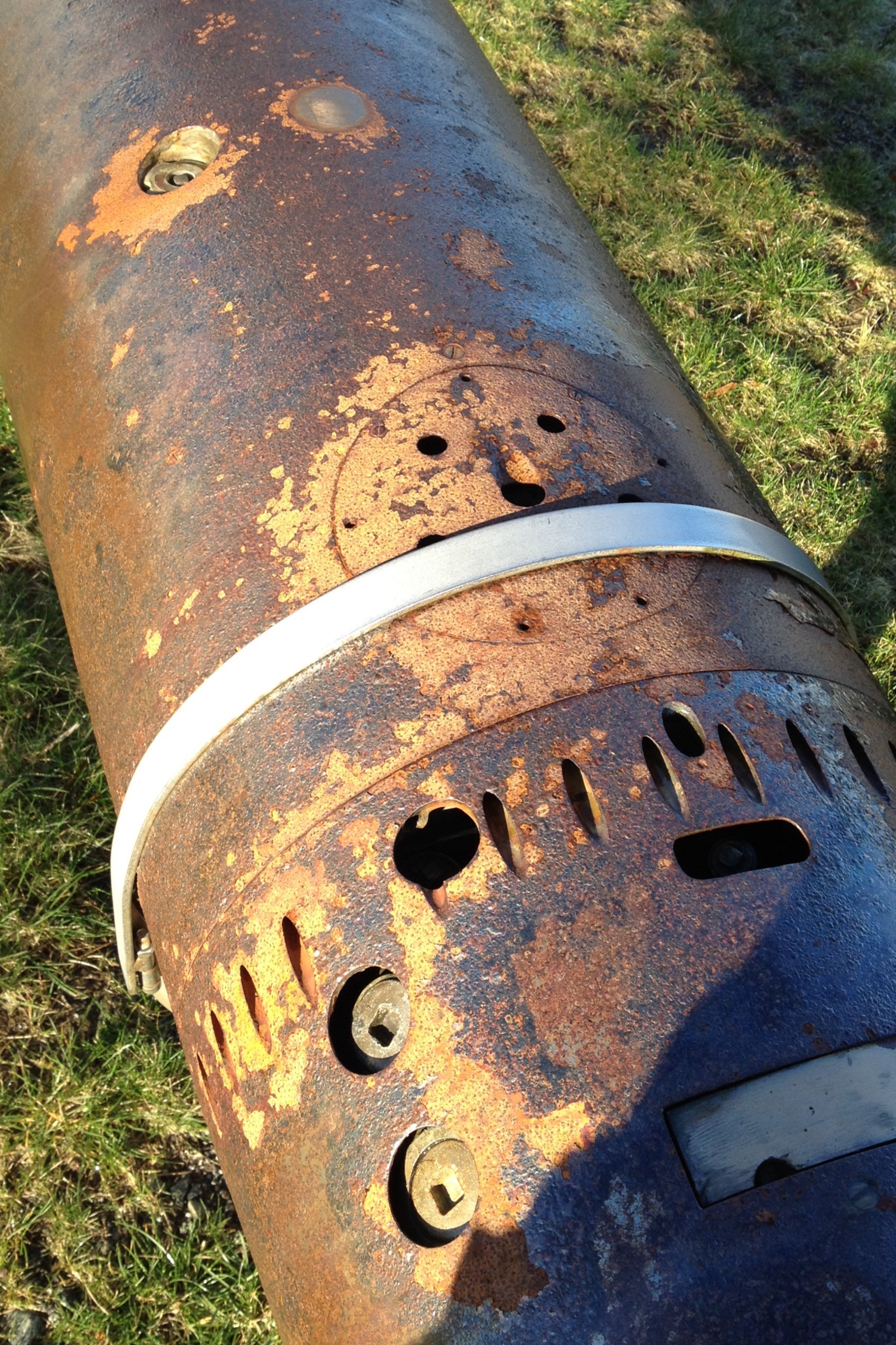

Ja, det er forståelig: Platen med hullene på nest siste bildet finner du igjen på britisk Mk VIII (jeg kjenner ikke konstruksjon/virkemåte av britiske torpedoer i detalj, men mener dette er vanninntak for kjøling av generatoren i balanserommet). Propellene har også mer engelsk form enn tysk.
Dog: Gitt at Mk VIII har Woolwich hale (dvs åpent halestykke, med propellene bak rorene), kan den definitivt utelukkes her - med mindre noen har skrudd på et annet halestykke... Hodet paser heller ikke inn ift britiske torpedoer jeg kjenner til.

Et bilde foran fra undersiden
Jørn H
WEPS wrote:Et bilde foran fra undersiden
Merkelig... Ser ut som en form for banelyslampe og derav et øvelseshode montert opp ned (ukjent type for meg i alle fall).

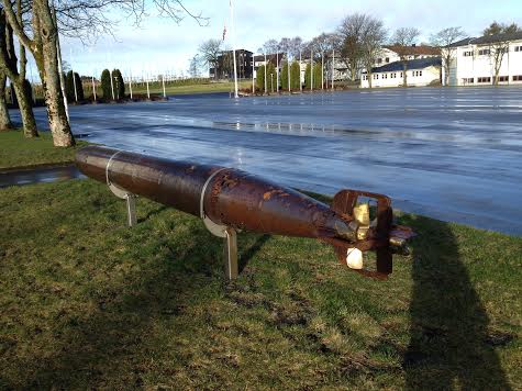

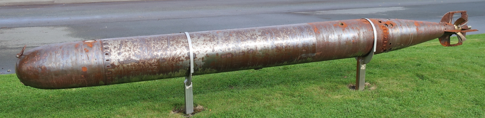

Gammel tråd, men jeg var en tur på KNMHH nylig ifbm et par møter, og fikk tatt denne nærmere i øyesyn og avfotografert etter beste evne.
Klarte selvsagt ikke å huske målebåndet, men det er nok snakk om en Hortens-torpedo (Modell VIII) med øvelseshode. Sjelden sak - tror dette er den eneste bevarte i tillegg til den som står på Oscarsborg Festningsmuseum (den er dog "skåret opp").
Synd at den står og ruster på denne måten, i tillegg til at man har montert den opp ned :-/
Det er litt frustrerende å se hvordan torpedoer blir håndtert i utstillinger rundt om, også på museer... (dette er ikke den første jeg ser som er montert opp ned eller på siden. I det minste er den ikke malt i alle regnbuens farger, skjønt det hadde jo kunnet bidra til at den ikke ruster bort).
