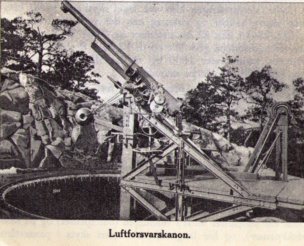

Er det noen som vet hvilken kanon dette er, og hvor det er hen. Bilde er fra en felthåndbok.
Eldre luftvernkanon

Dette er en 7,5 cm luftvernkanon (1.generasjon, til bruk mot b.la Zeppelinere!)
Du finner mer informasjon her:
http://home.online.no/~blfblf/Foredrag.htm
Takk Tormod, den var rask
Dette er en såkalt plattformkanon. Innkjøpt fra Frankrike under første verdenskrig og montert en rekke steder. Kommer i farta på Oscarsborg, i Marvika og på Odderøya. Selve kanonen er en fransk 75 mm modell 1897, modifisert for lufvernoppgaver. Ett slik plattformstativ ble demontert ved Oscarsborg på 80-tallet, og ble oppmontert med kanon i utstillingen på Forsvarsmuseet i Oslo.

Det ble anskaffet 20 stykker, hvorav 4 til Bergen befestninger. Senere fikk Bergen også den norskproduserte 7,5 cm ABK L/45 (Man kalte materiellet anti-ballon-kanoner den gangen)Stutzpunkt wrote:Hadde Kvarven fort utenfor Bergen denne utgaven, eller hadde de en senere utgave av 7,5 cm luftvernskyts?
Det er lett å se om denne kanontypen har vært montert ettersom den hadde en sirkelrund grube som var ca en meter dyp.

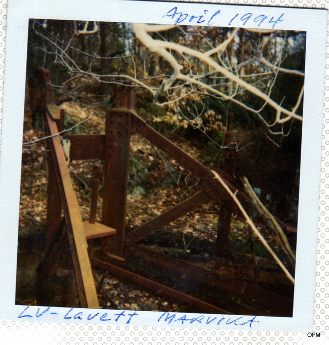

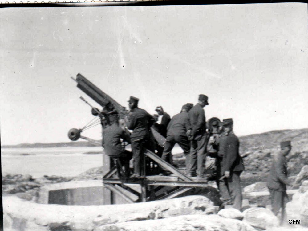

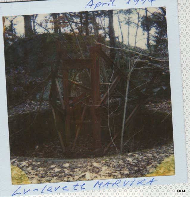

Vedlagte bilder av LV stativ fra Marvika. Det ser ut til å være nesten likt det til det første bilde i tråden. Blant annet med en rund stilling.
Det siste bilder er antagelig fra Maagerø fort 1938/39

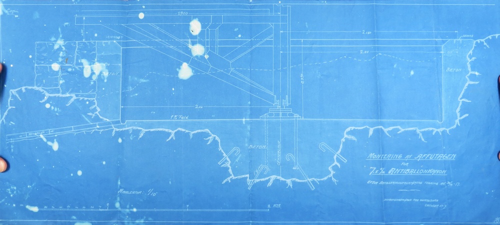

En slik kanon var også satt opp på Høytorp fort ca. 1920, og demontert i 1939. Den ble så lagret, sammen med to tilsvarende, på Langnes batteri i Spydeberg. I følge daværende luftvernsplan, skulle disse settes opp på kraftstasjonene Vamma, Kykkelsrud og Solbergfoss under mobilisering!! Egentlig utrolig, da selve standplassen må støpes opp i betong, 4m i diameter, og en meter dyp.
På Vestre høyde, Høytorp fort, er en slik standplass. Rammene etter de tre som var lagret på Langnes batteri, er nå lagret innendørs på Høytorp fort. Vi har påbegynt oppussing av en. Vi har også en Puteaux 75mm feltkanon, utlånt fra Forsvarsmuseet, som vi har pusset opp. Meningen er å sette den i plattformaffutasje i vår artilleriutstilling. Dessverre mangler vi en del på plattformaffutasjen, som må lages nytt. I tillegg så har Forsvaret kappet av ca 50cm av kanonrøret!
Da tyske fly kom over Høytorp fort, 9. april 1940, hadde fortet kun tre Colt mitraljøser på luftvernstativ. De åpnet ild, og den ble besvart, men ingen fly ble skutt ned, selv om mitraljøsene fikk inn mange treff. I flyene var det tyske fallskjermjegere, på vei til Kjeller og Fornebu.
Ja, det ble nok ikke gjort over nattenhoytorpfort wrote:Egentlig utrolig, da selve standplassen må støpes opp i betong, 4m i diameter, og en meter dyp.
PS: Den er kun 99cm dyp.
