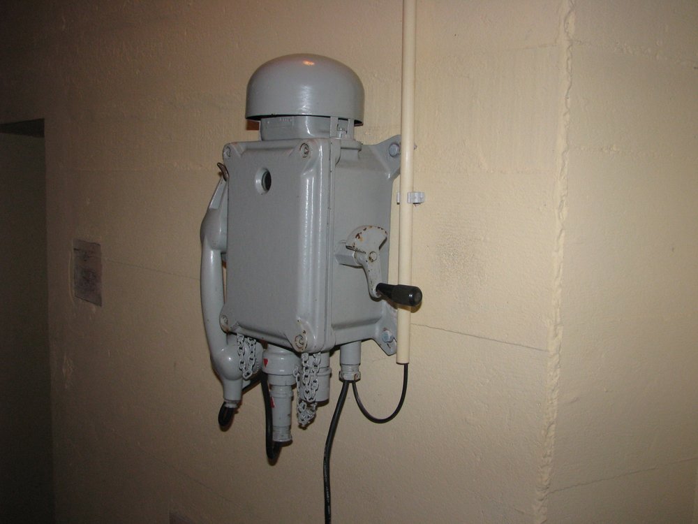

Bunkertelefoner har festebolter i Ø8mm i en lengde som stikker ut ca. 50 mm fra betongen. De er gjenget ca. 2/3 inn fra enden. Når man skal feste en bunkertelefon på originale festebolter ser det ut som om det først har vært en ca. 15 mm tykk foring (sannsynligvis gummi for å dempe rystelser). Telefonen legges oppå foringene, så kan man feste med skive og bolt. Men boltene er såpass lange at det ser ut som det kan ha vært en gummiforing på utsiden igså. Da ville evt. telefonen vært beskyttet mot rystelser i bunkeren. Ser at jeg nok kunne ha laget en skisse på dette :roll:
Er det noen som vet hvordan en tysk bunkertelefon var festet på betongvegg?

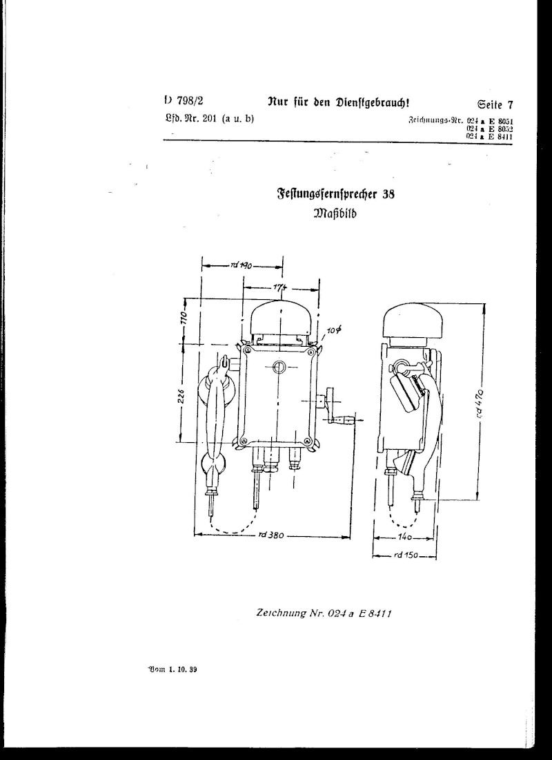

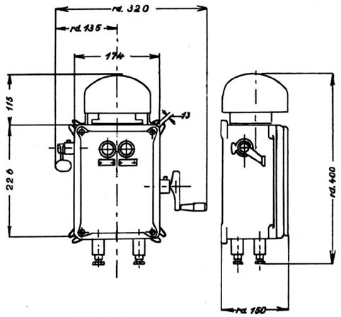

Så gjennom håndboken men fant ikke noe på innfesting. Ut fra tegningen ser det ut som det være 10mm bolt.

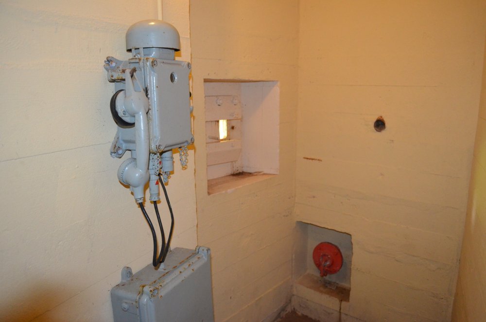

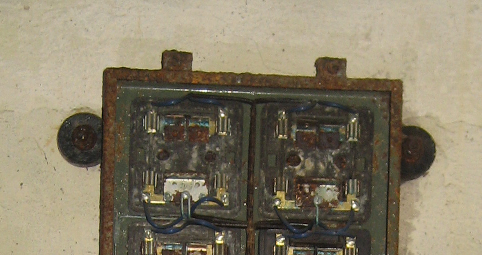

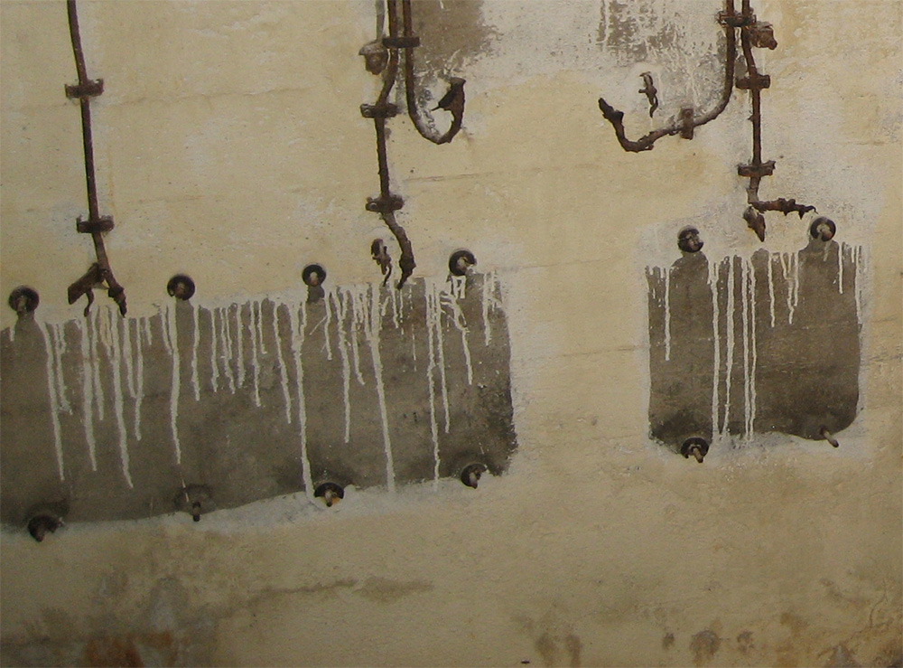

Disse er også festet rett i veggen med bolter
2-Sommerferie 2008 224.JPG (86.5 KiB) Viewed 8058 times

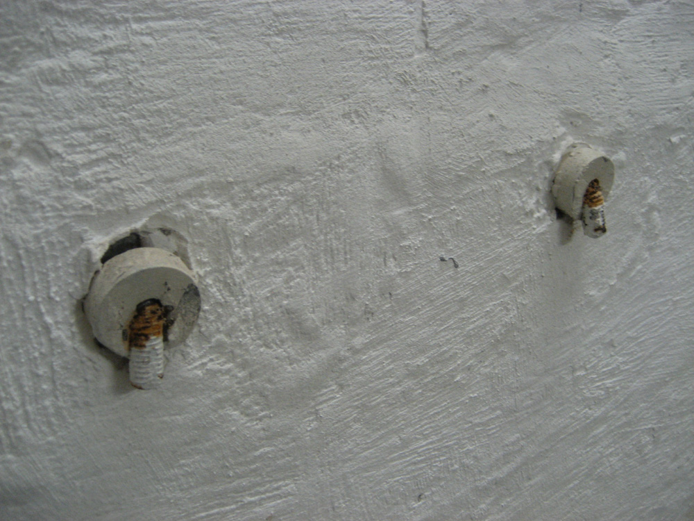

Holder på å jobbe med samme saken og her oppe i nord er det en gummiforing/ring mellom vegg og telefon.
Denne gummiringen er laget for flere bolttykkelser da den er laget i flere lag. Man plukker ut disse lagene
med gummi for å få riktig størrelse. Det er ingen foring mellom telefon og mutter. De originale boltene er 10mm.
Har ingen bilder her av foringene, men har liggende flere så kan legge ut bilder senere hvis ønskelig?

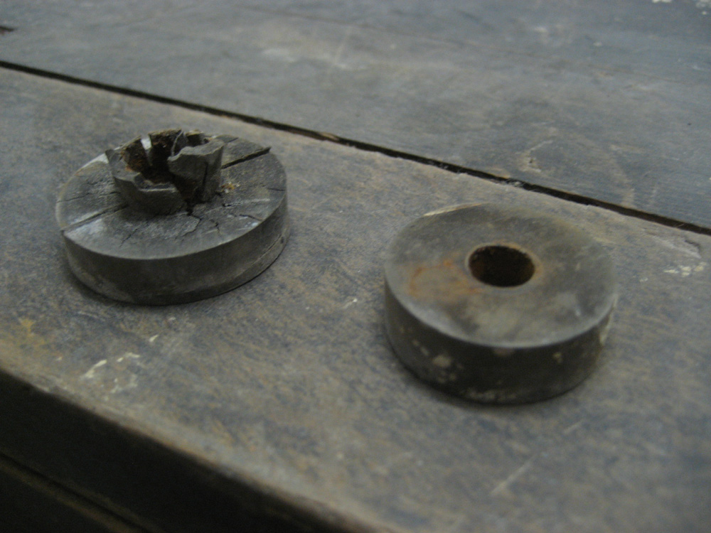

Her et bilde som viser gummiforingene på boltene.
Gummi 1.jpg (269.74 KiB) Viewed 8041 times

Ja, jeg hadde en misstanke om at det var snakk om gummiforinger, og har du bilde av disse hadde det vært fint. Hva er tykkelsen og hva er ytre diameter?

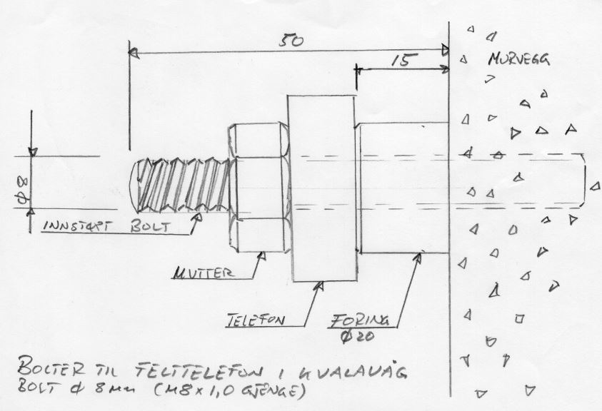

Det ikke er mulig å montere telefonene helt inntil veggen med de originale boltene som er i Kvalavåg. Det må være en foring på minst 15 mm ut fra veggen fordi det innerste stykket på boltene ikke har gjenger. Boltene til bunkertelefoner og batterikasser i Kvalavåg er M8 og ca. 50 mm fri lengde ut fra veggen.
Det er noe utstyr som har M10 i Kvalavåg også, blant annet kabelhodene som vel også er det du viser på bildene dine.
Det er også noe utstyr i Kvalavåg som også har M6 bolter.
Så er det store spørsmålet om det også skal være en gummiforing utenpå telefonen også, slik at den blir presset sammen på gummioppheng uten at den er i kontakt med bolten? Da ville den vært beskyttet mot rystelser.
Men uansett så tror jeg den tyske montasjen var med foringer mot veggen.

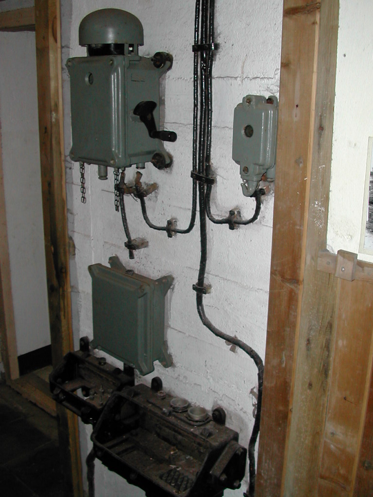

Yngvar wrote:Disse er også festet rett i veggen med bolter
Ser det er etterkrigs telefonrør på denne og det ser ut som nyere kabling, kan dette være montert av Forsvaret etter krigen?
Ser ut som bolter som er skrudd inn i en foring eller noe?
AndersHJ wrote:Så gjennom håndboken men fant ikke noe på innfesting. Ut fra tegningen ser det ut som det være 10mm bolt.
Mod: Bør flyttes til mindre våpen og utsyr.
Ser ut som M8 bolter på telefonen på bildet med gummiforinger på begge sider...
Ja jeg ser også at det er et annet rør, da er det sikkert montert etter krigen (Bangsbo fort)

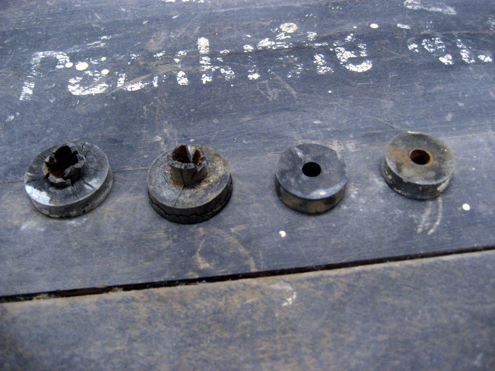

Thomas L wrote:Denne gummiringen er laget for flere bolttykkelser da den er laget i flere lag. Man plukker ut disse lagene

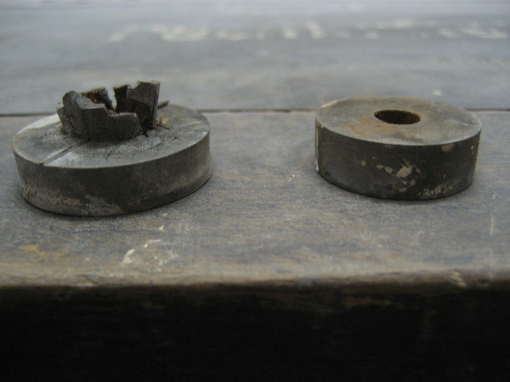

Trekker tilbake kommentaren over om at gummiforingene består av flere lag, de jeg hadde liggende som er slik er nok etterkrigs.
Men uansett, her er en del bilder som viser hvordan originale ser ut. Jeg har to typer som bildene viser.
Den største har en diameter på 35mm og er 0,8mm tykk.
Den litt mindre har en diameter på 30mm og er 10mm tykk.
Den minste av disse har vært bak telefoner, mens den største har vært bak batteribokser.
På de to bildene som viser gummiforinger på bolter, så er den minste typen brukt på både telefon og batteriboks,
så det er tydelig at dette kunne variere.

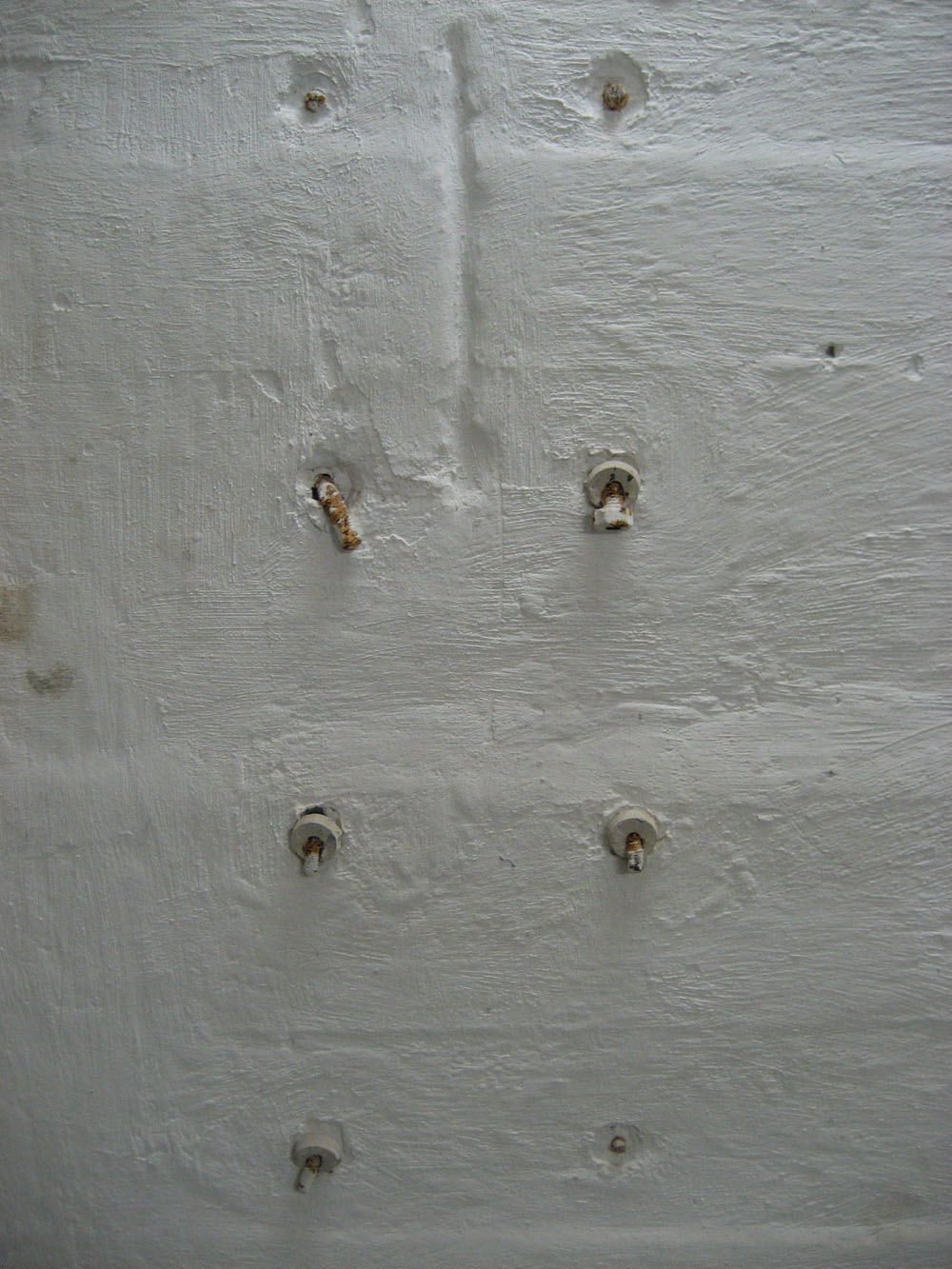

På bilde 6 ser vi et skap hengende på veggen (avlederskap med sikringer for sambandsuttak i nisje ved inngang)
og der er det brukt gummiforinger bare mellom vegg og stål.
Gummiforing (6).jpg (175.8 KiB) Viewed 8012 times
Gummiforing bunkertelefon (5).JPG (278.84 KiB) Viewed 8012 times
Gummiforing bunkertelefon (4).JPG (222 KiB) Viewed 8012 times
Gummiforing bunkertelefon (3).JPG (205.38 KiB) Viewed 8012 times
Gummiforing bunkertelefon (2).JPG (224.79 KiB) Viewed 8012 times
Gummiforing bunkertelefon (1).JPG (357.45 KiB) Viewed 8012 times
Dette er god informasjon, og vi ser til og med at den ene foringen til bunkertelefonen har styring/beskyttelse til festet. På bunkertelefonen er det er bredt feste for å kunne justere, mens en batterikasse ofte har et feste som bare er marginalt større enn festehullet. Denne gummiforingen/styringen vil forenkle installasjonen og sørge for at telefonen holder avstand til bolten.
Da ser det ut som om disse foringene er ca. 10 mm tykke med diameter 30-35 mm. Hvis dette er standard ville telefonene i Kvalavåg kunne festes inn hvis det også var foring mellom telefonen og mutteren. Hvis ikke så må det være to slike foringer bak telefonen for å komme ut til det gjengede partiet på bolten. Jeg vil tro at i alle fall på telefonen så vil en gummiforing på begge sider ta opp rystelsene bedre.
Takk for fine bilder av dette, nå får vi starte jakten på en leverandør av noe som ligner på dette. :bravo

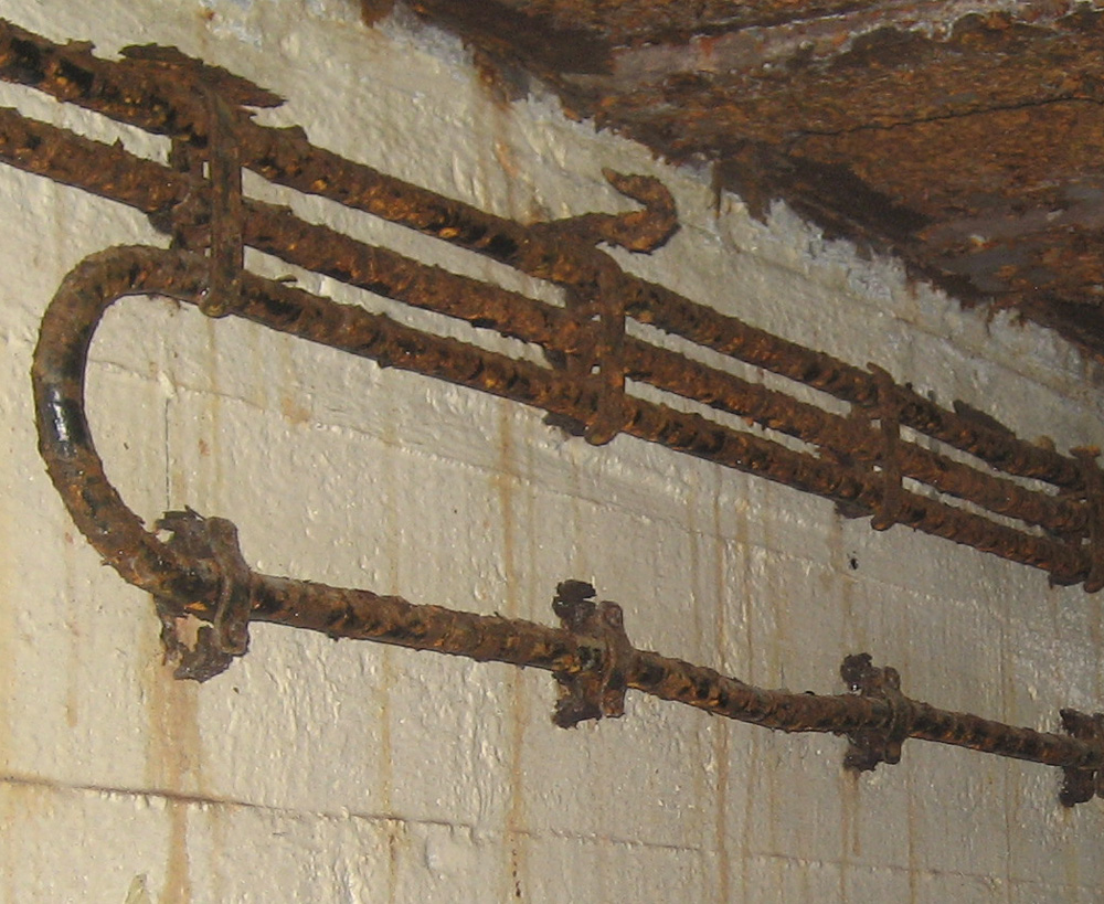

Her ser vi en type kabelfeste som ble brukt når kablene festes på betong.
Har ikke lyktes å få tak i tilsvarende i dag så hvis dere kommer over slike (for enkel kabel) tar jeg gjerne imot tips :bra:

Har ikke noe tro på at disse gummiforingene har noe med rystelser å gjøre,denne telefontypen er så til de grader solid lagd og uten noen som helst ømfintelig elektronikk av noe slag.Gummien vil også komprimeres når en skrur inn bolten og dempingen blir nærmest ikke eksisterende.Tror gummien er for å kompensere for ugjenvheter i betongen,ikke sikkert veggen var helt plan og en kunne få skeivt spenn mellom telefon labbene. En annen faktor var å hindre at stålet lå rett mot betongen da en ville få korrosjon mellom telefon og fuktig betong.Med foringer her fikk en luft mellom og mindre grobunn for korrosjon.Har aldri sett disse foringene i gummi før,mistenker at dem er lagd etter krigen.De "krigsmonterte telefonene" hadde en foring av trevirke og en plan solid stål skive på fremsiden av labben på telefonen,under mutteren.
Posts: 893
Joined: 26 Sep 2006 18:11
AYF wrote:Har aldri sett disse foringene i gummi før,mistenker at dem er lagd etter krigen.De "krigsmonterte telefonene" hadde en foring av trevirke og en plan solid stål skive på fremsiden av labben på telefonen,under mutteren.
Det er i alle fall sikkert at disse er fra krigen og ikke etterkrigs som du mistenker. Det ene bildet her viser disse gummiforingene i en bunker som så og si har stått urørt siden krigen.
Kanskje de ikke ble brukt over alt, men i denne bunkeren finner vi disse på både telefoner og batteribokser.
Det andre bildet er fra en annen plass, der med samme gummiforing, garantert fra krigens dager.
Gummi 1.jpg (269.74 KiB) Viewed 7923 times
Gummi 2.jpg (222 KiB) Viewed 7923 times
