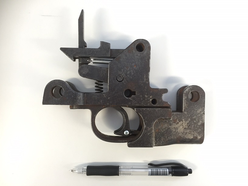

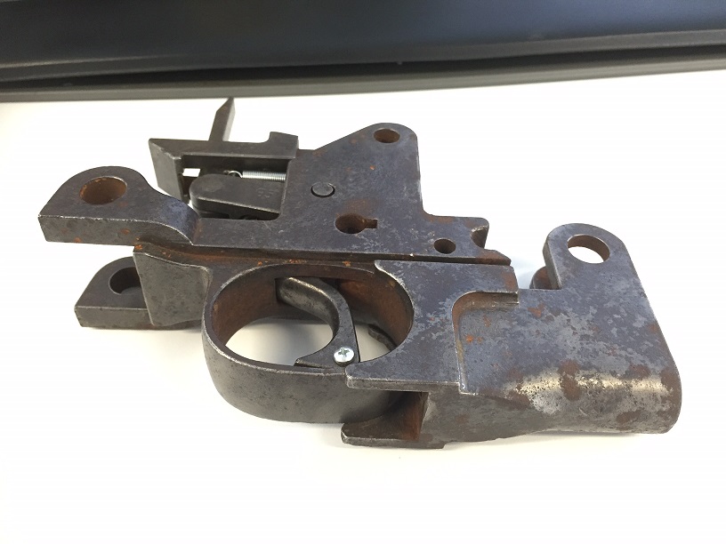

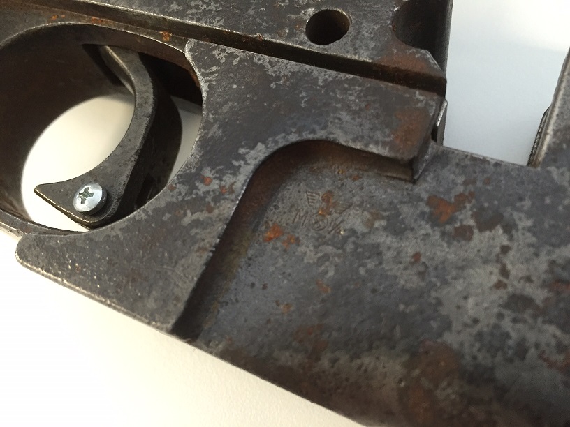

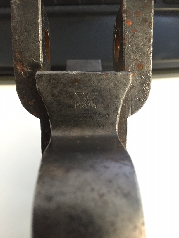

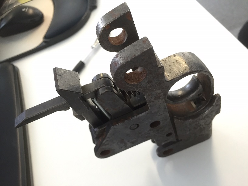

Lurer på om noen kan hjelpe med å finne ut hvilket våpen denne mekanismen tilhører. Vedkommende som kunne oppklart det er dessverre gått bort. Den var i en kasse med deler fra en Mustang og en Focke Wulf som ble skutt ned 9. febr 1945 (Black Friday). Focke Wulf var den eneste tyske flytypen som ble skutt ned, men jeg får ikke denne mekanismen helt til å stemme med de våpnene som det tyske flyet var utstyrt med. Har ikke inngående kjennskap til flyvåpen men har googlet litt og sett på diverse bilder og sprengskisser, og prøvd om den kunne passe på noen av Focke Wulf MG'ene som er på Luftkampmuseet, uten å få den til å "passe inn". 13mm MG'ene og 20mm kanonene på Focke Wulfen hadde så vidt jeg har skjønt hydraulisk eller elektrisk avtrekksmekanisme og ikke en konvensjonell avtrekker mekanisk tilboblet en innretning som trakk i avtrekkeren. Correct me if I'm wrong. Lurte om den kunne være til en "vanlig" MG (modellene før MG34) men den virker for kraftig og robust, så i så fall er den ikke til en vanlig lett MG, tenker jeg. Har sett litt på enkelte PAK og 2cm FLAK, men finner ikke ut av det. Den er stemplet to steder med ørn med hakekors under, med M på ene siden og 1/4 på den andre. I tillegg tallet 95 på enkeltdelene. Den blanke fjæren og skruen i avtrekket er noe jeg har satt på.
Takker for innspill.
Edit: M ser ut til å være Kriegsmarine

Jeg er nokså sikker på at dette avtrekker-systemet har tilhørt en 20mm Madsen maskinkanon.
Knut Ø.
Posts: 879
Joined: 10 Jul 2006 15:33
Takker :-)

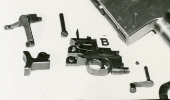

Skulle akkurat til å legge inn en edit på at bror har undersøkt litt også, og fått info om at det er Madsen. Men står da M'en for Madsen eller Kriegsmarineamt?
Det skulle stemme bra, men det var tydeligvis forskjellige varianter...
