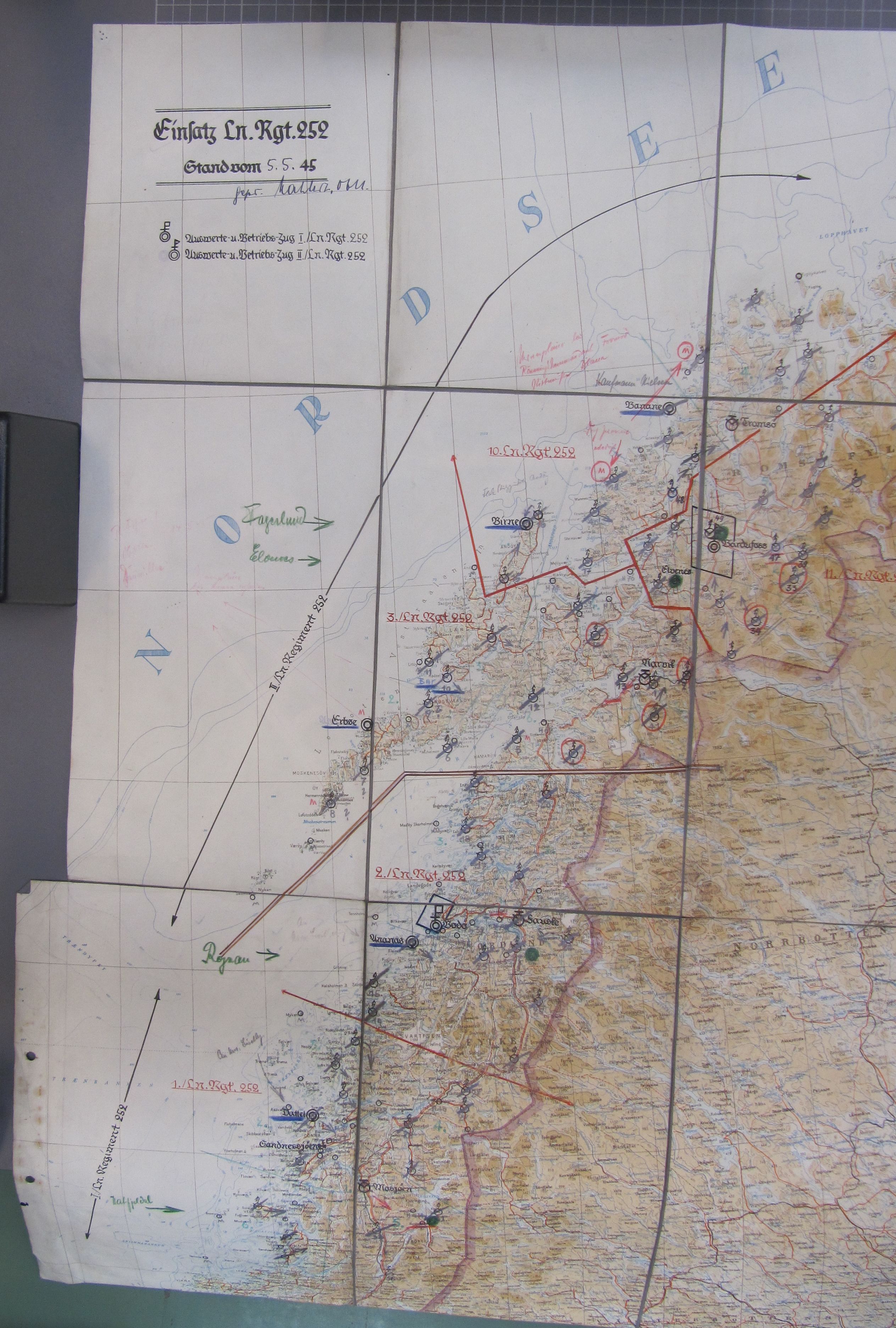

Dette kart er sikkert kjent for flere, men legger den ut i tilefelle det kan bidra med noe nytt. Det inkludere alle stillinger til Ln.Rgt 252 may 45, ikke bare radar.
simonorch wrote:Dette kart er sikkert kjent for flere, men legger den ut i tilefelle det kan bidra med noe nytt. Det inkludere alle stillinger til Ln.Rgt 252 may 45, ikke bare radar.
Ser ut som det er fotografert på Riksarkivet - har du evt arkivreferanse?
Det var et veldig interessant kart, kartet viser også plasseringen til underlagte Flugwachen hos radarstasjonene.
Du kjenner igjen fotostativen ser jeg :wink:
RAFA-5816/J/L0001-L0004

simonorch wrote:RAFA-5816/J/L0001-L0004
Takker!
Jeg ser at jeg har vært i et par andre bokser fra RAFA-5816/J, men ikke fått med meg denne... Det er notert til neste besøk :)

Du kan oppdatere Sonne på Andøya. Antenne 1 lå på Dverberg.
se http://www.kystfort.com/forum/viewtopic.php?f=40&t=5739
FluWa på Hadseløya ligg nedfor Nyken, midt mellom Flatset og Haug Fort!
Den på Sortland lå på enten Ånstadblåheia eller Steiroblåheia i.fl. lokale derfra men det skal finnes noe i Sortland Historielags årsbøker sies det.
Driver å leiter etter FluWa i Bø i Vesterålen (Steine, Bö, Langöy) for tia.
