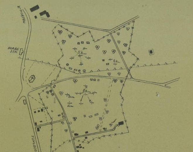

Legger ut en tegning av anlegget. Usikker på hvem som eier denne. Si ifra så sletter jeg den om det ikke er ok og legge den ut.
på tegningen, hva indikerer alle de stedene med tre sirkler?
- flakborre.jpg (46.67 KiB) Viewed 12269 times

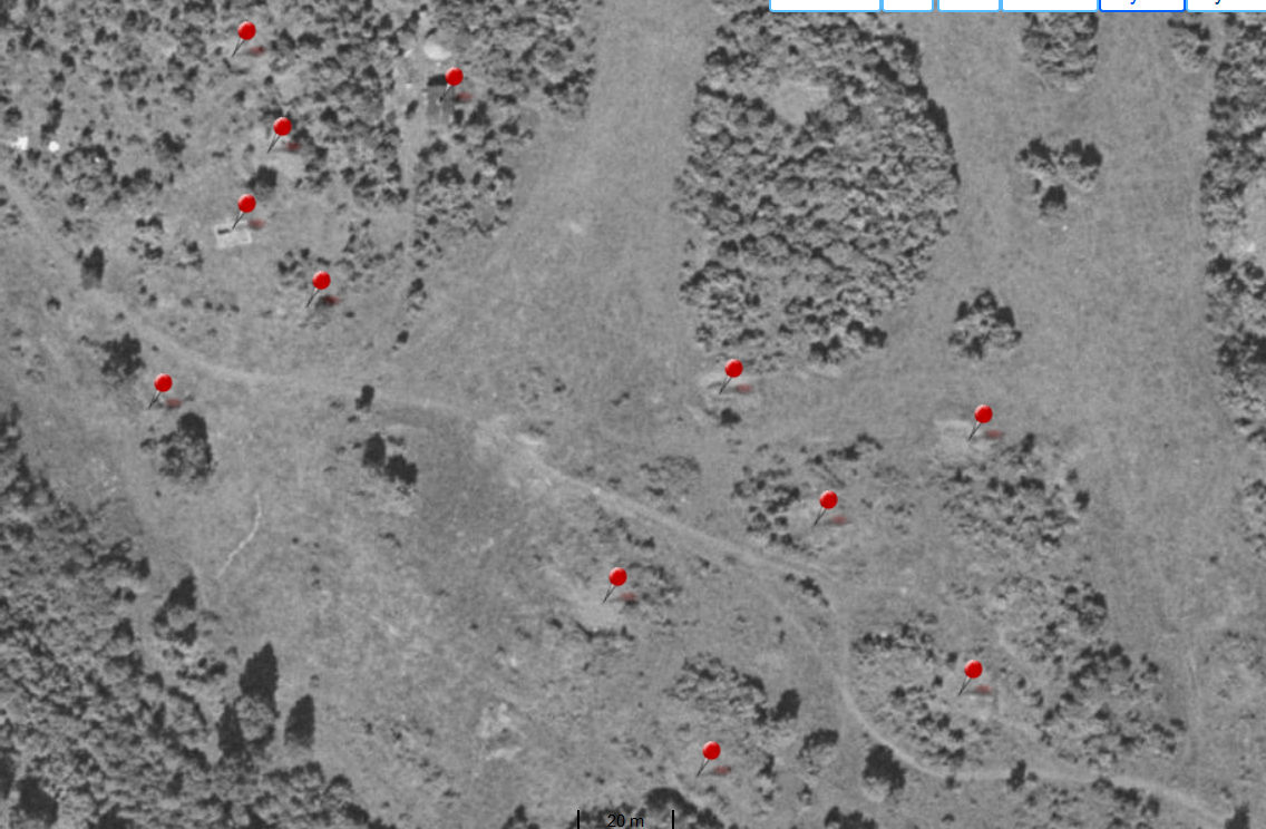

Det ser ut til at deler av batteriområdet ved Skavli har overlevd boligblokkene, kanskje det ennå er noen grøfter igjen i området?

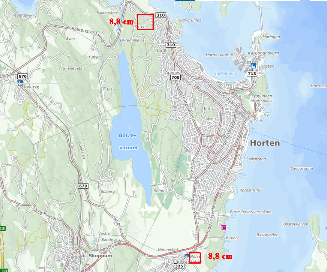

- Status i 1945 for Skavli og Borre-batteriene (MKØ-arkivet)
- 00.jpg (78.24 KiB) Viewed 12240 times
- De to Flakbatteriene sett opp mot hverandre.
- oversikt.jpg (209.45 KiB) Viewed 12240 times
- Restene av batteriet på Skavli på eldre flyfoto.
- Oversikt_Skavli.jpg (156 KiB) Viewed 12240 times
