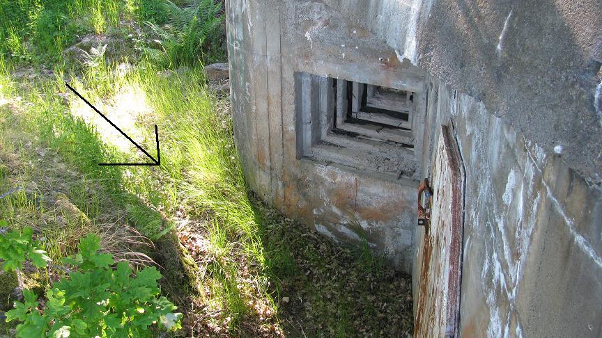

Snublet over en bunker, men det var noe som forundret meg. Burte ikke skyteskåren og inngangen vært på motsatt plass.
(Springgraven er ved pilens posisjon )
Larvik
- Stutzpunkt
- Moderator
- Posts: 2219
- Joined: 02 Mar 2006 20:20
Var dette det eneste skyteskåret på bunkeren? Mange av disse såkalte "Kistelokk-bunkerne" har et eget nærforsvar som dekker inngangen.
Stutzpunkt wrote:Var dette det eneste skyteskåret på bunkeren? Mange av disse såkalte "Kistelokk-bunkerne" har et eget nærforsvar som dekker inngangen.
Neida, dette skåret var det som dekket inngangen....så langt er jeg med. Men er ikke innganger mer utsatt, og at en evnt. fienden kan nærmest stå på dørterskelen før de blir observert. Bunkeren har 2 stykk skyteskår på motsatt side som dekker elva i begge retninger.

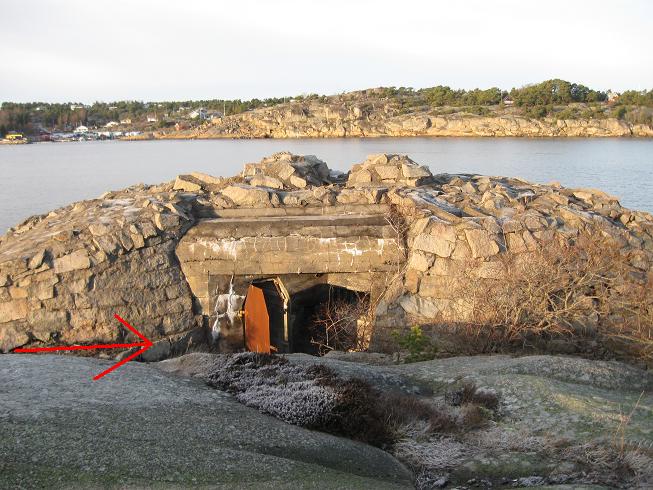

På denne bunkeren på Langøya er det jo slik jeg tenker på:
- Langøya.jpg (82.12 KiB) Viewed 11211 times
- Stutzpunkt
- Moderator
- Posts: 2219
Ok, da er jeg litt med på notene
Det kan være at tyskerne hadde noen feltmessig anlagte stillinger rundt bunkeren i tillegg til nærforsvaret; at man rett og slett prioriterte andre skuddvinkler for bunkerskytset?

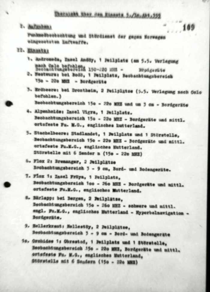

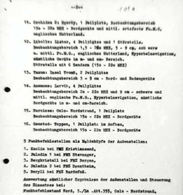

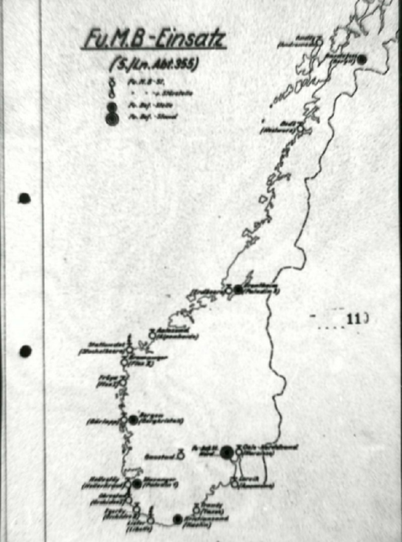

Vedlagt noe som viser organiseringen av Luftwaffes Funkmessbeobachtung und Stördienst ved krigens slutt.
Anemone ser ut til å hå vært en av de store sammen med den på Lista.
