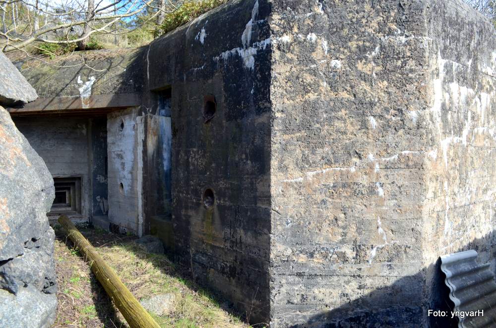

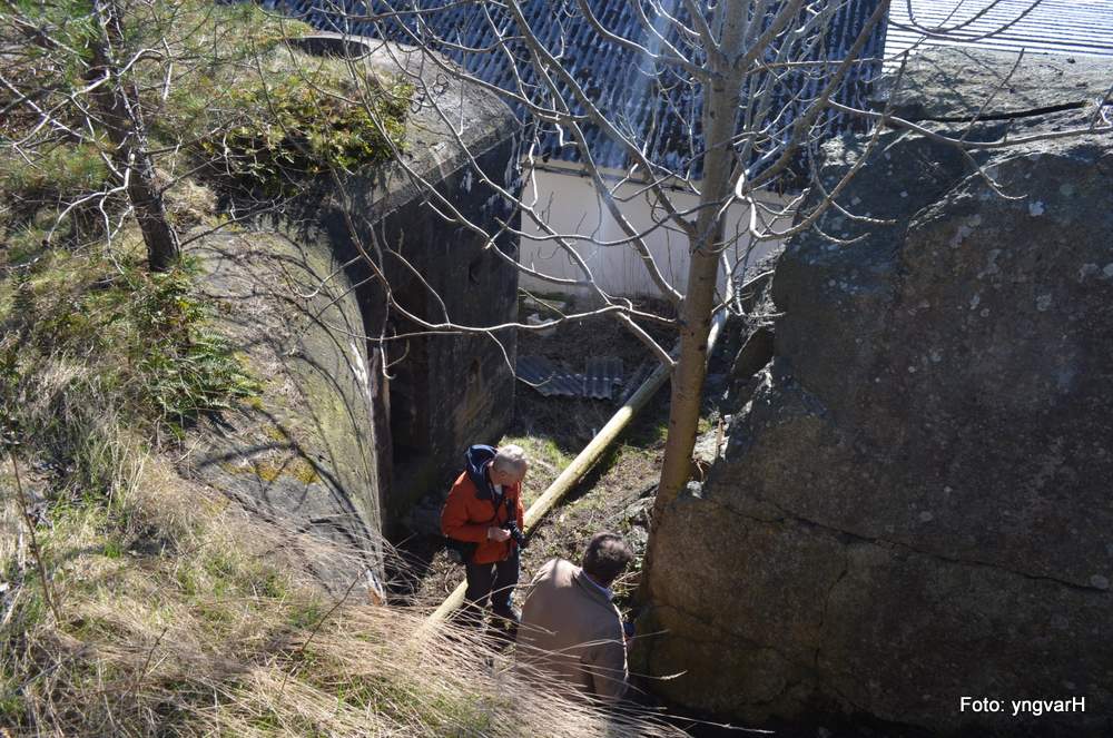

Da har vi vært å sett på en R630 i god stand, takk til Anders og Per Erik for turen i flott vårvær (heldigvis så er det kalt og klamt inne i bunkeren) I Vestfold er det som Anders sier veldig få Regelbau bunkere, så det var fint å se på denne.

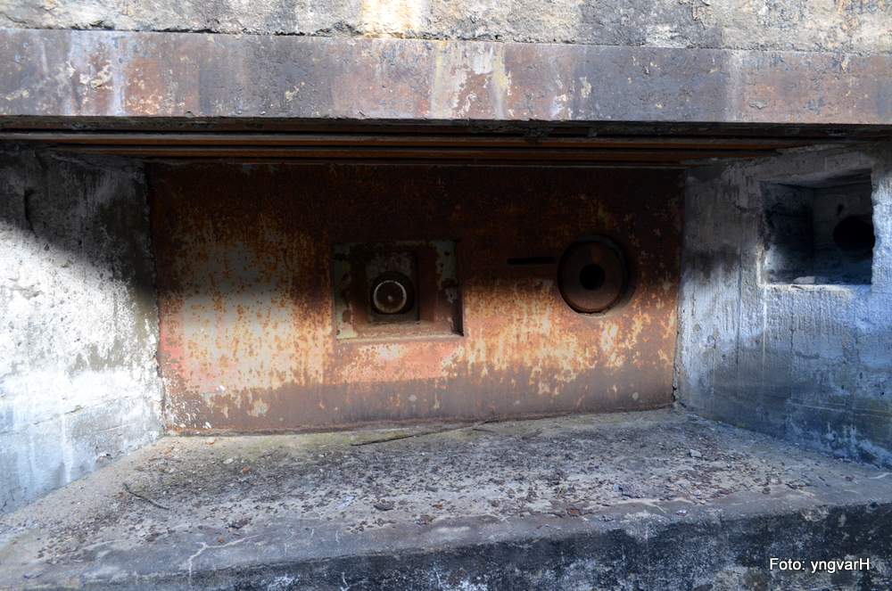

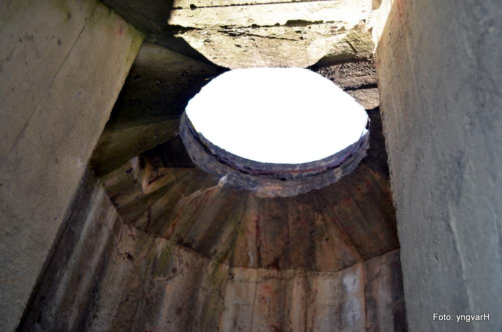

Vi målte den opp og det stemte med R630, med noen små forandringer. Blant annet var nødutgangen og skorstein byttet plass. Det var tre panserplater med et hull til periskop og et til MG34, samt et hull i taket til et periskop og to slisser inne i ytre rom til antenner.

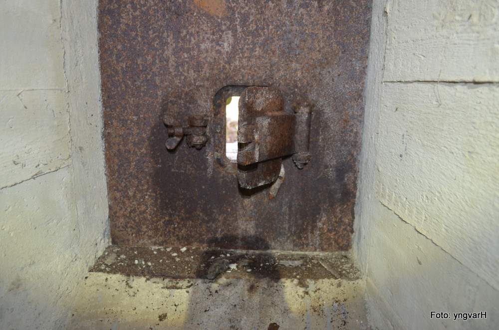

- Panserplater med uttak til periskop og MG

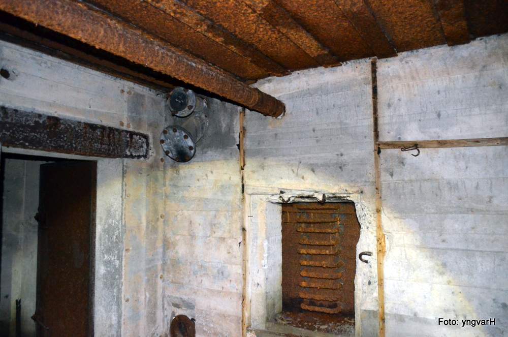

- Bak panserplatene, innvendig

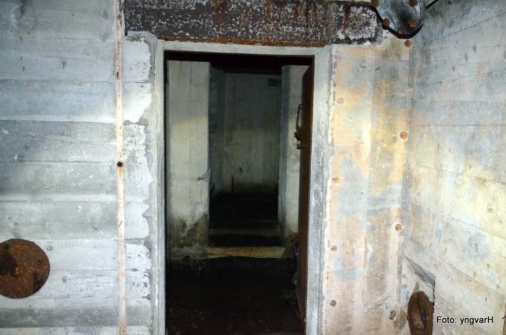

- Nødutgang

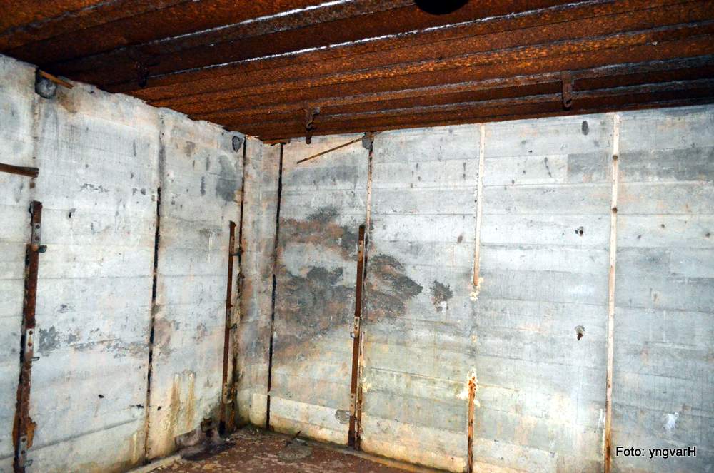

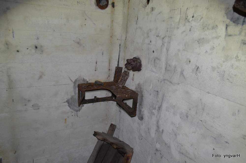

- beslag i vegg og tak til seks køyer
