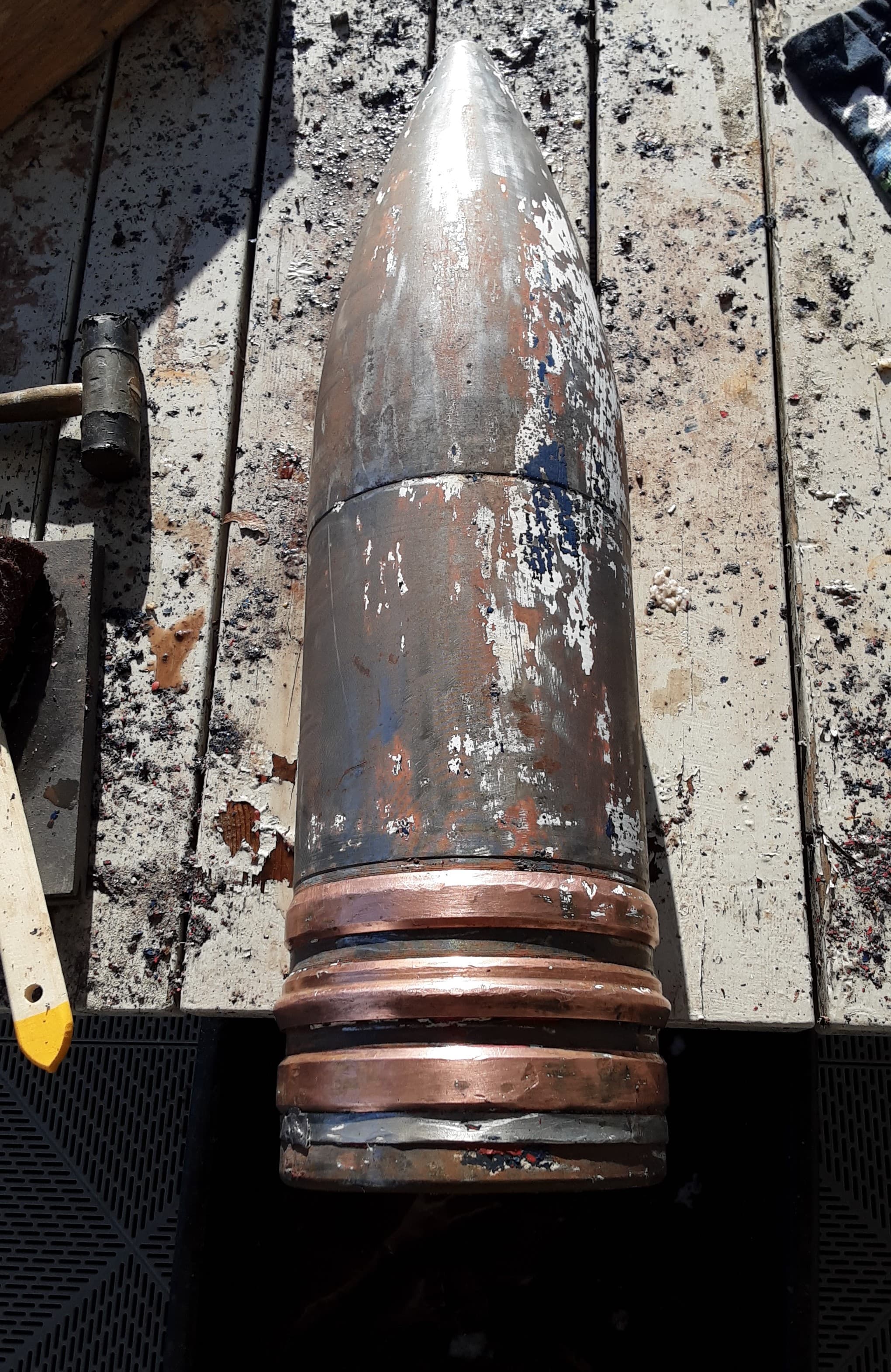

Kongsberg Våpenhistoriske Forening har fått tilsendt bilde av en granat merket med Kongsberg Våpenfabrikk sin kronede K. Kan dette være en granat produsert for et kystfort? Granaten er rundt 155 mm i diameter og er produsert i 1955. Den er massiv så det er nok snakk om en pansergranat.

Har KV produsert slik ammunisjon da? Det er ikke nevnt i historikken noe sted, og dere har jo heller ikke nevnt det på nettsidene til KVF.
Nå ble det jo produsert 155 mm kanoner og brannrør etter krigen. Kan dette være en tysk eller amerikansk granat benyttet til verifisering/test ol i den forbindelse?
Jeg har sett KV-stempling på tyske gyroskoper, som antagelig har vært innom Kongsberg ifbm modifisering til trådstyring på 60-/70-tallet, så merkingen kan jo ha skjedd ifm en modifisering/omlaborering el.

Vi har pr i dag ikke dokumentasjon på at den er produsert på KV. KV produserte 37 mm Hotchkiss granater, men disse var støpt et annet sted og ikke produsert fra grunnen ved KV. Det er nok noe tilsvarende her. Kan være vedlikehold også ja. Siden denne 155 mm pansergranaten har føringsbånd som minner mest om eldre granater enn det man skulle forvente i 1955 tenkte vi på gamle kystfort. KV produserte mye rart til disse bl.a indrekanoner i diverse kaliber. M109 produksjonen kom mye senere og det ble ikke brukt pansergranater til disse så vidt vi kjenner til.
