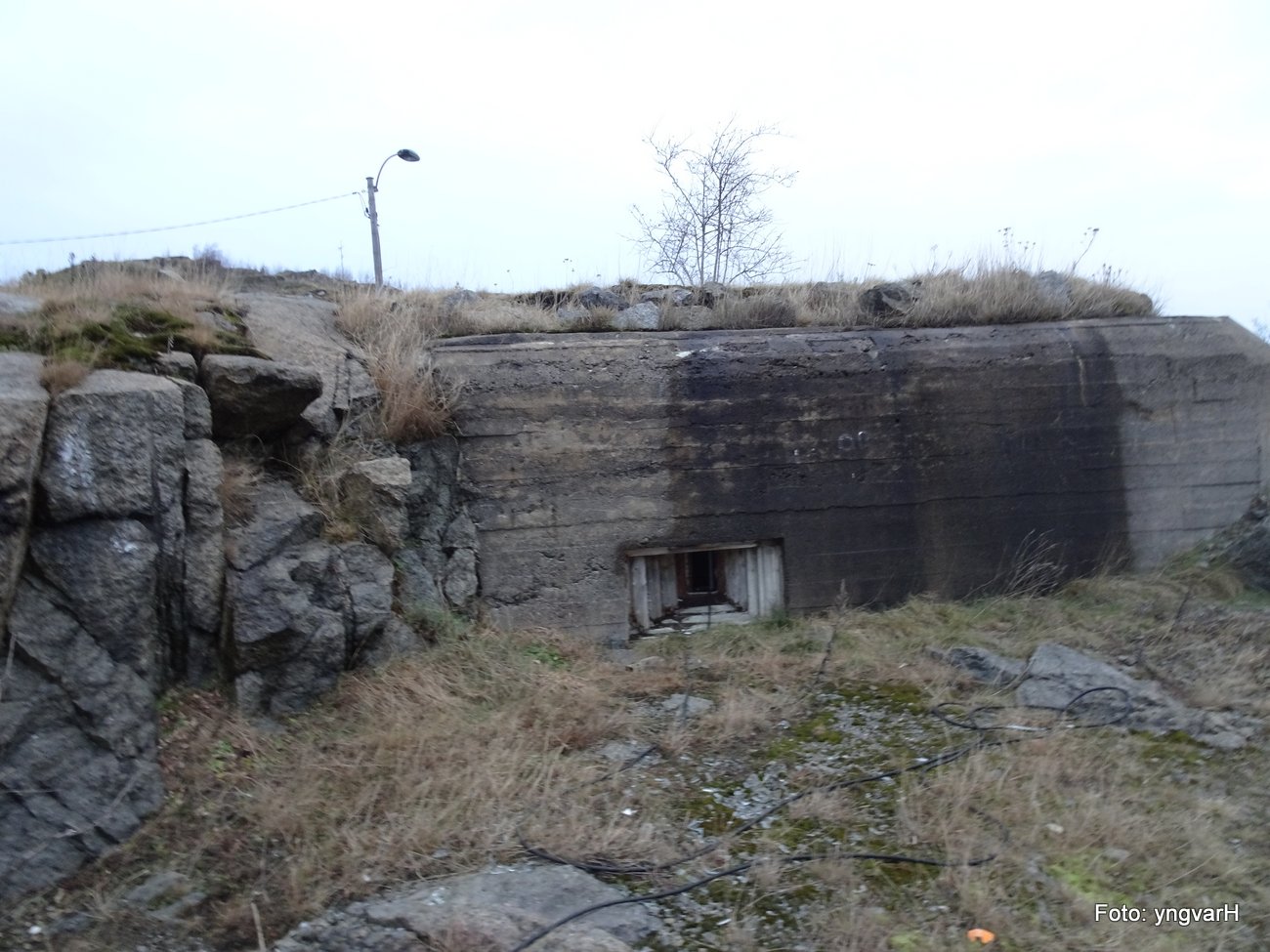

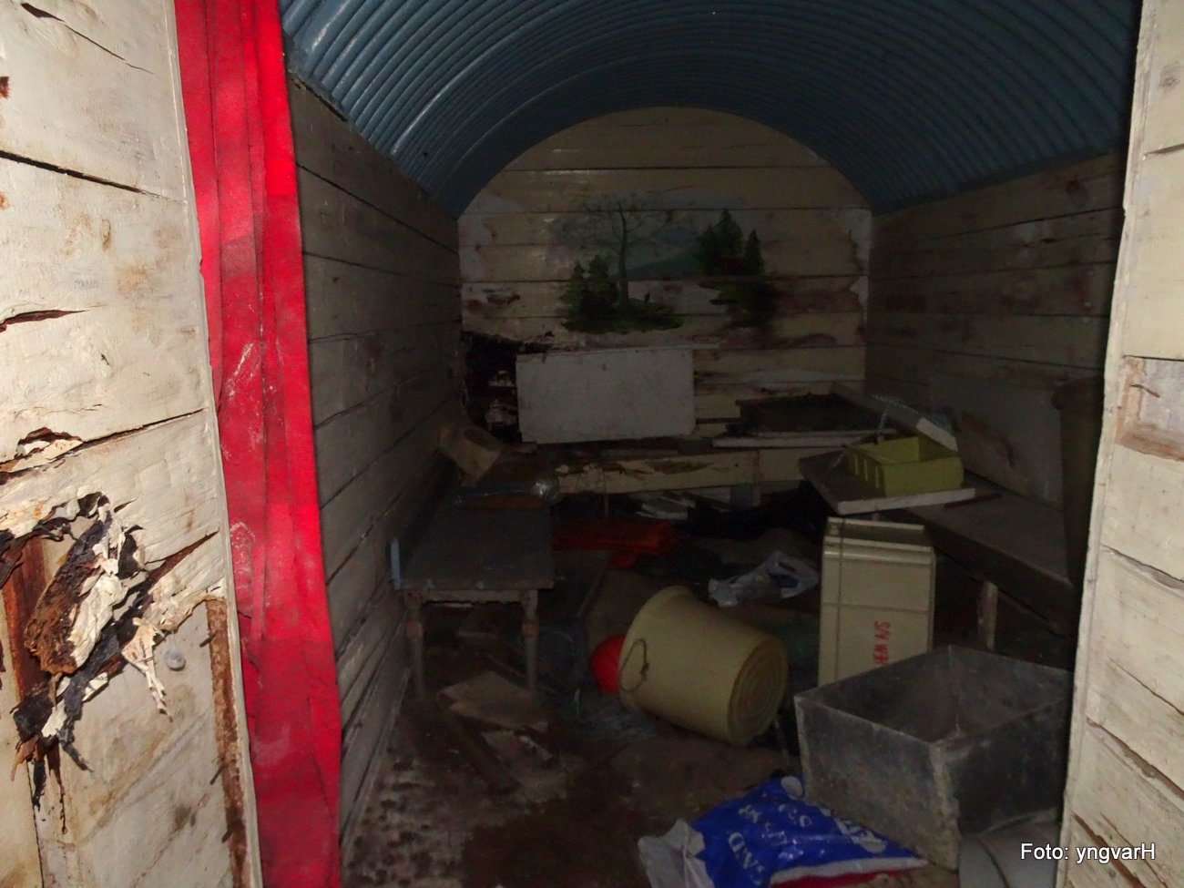

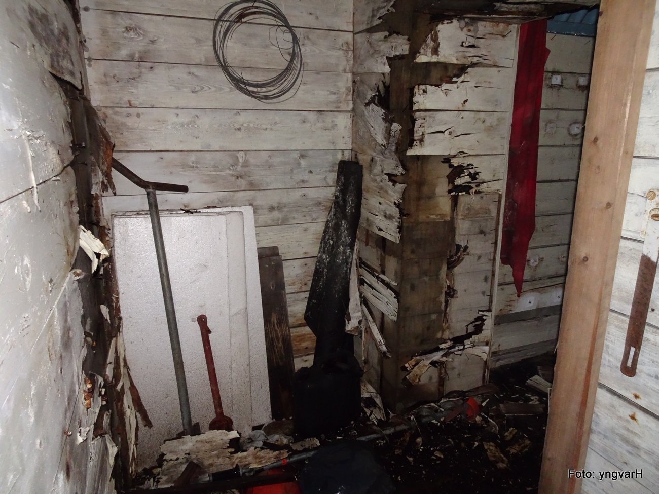

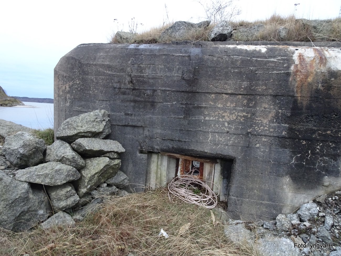

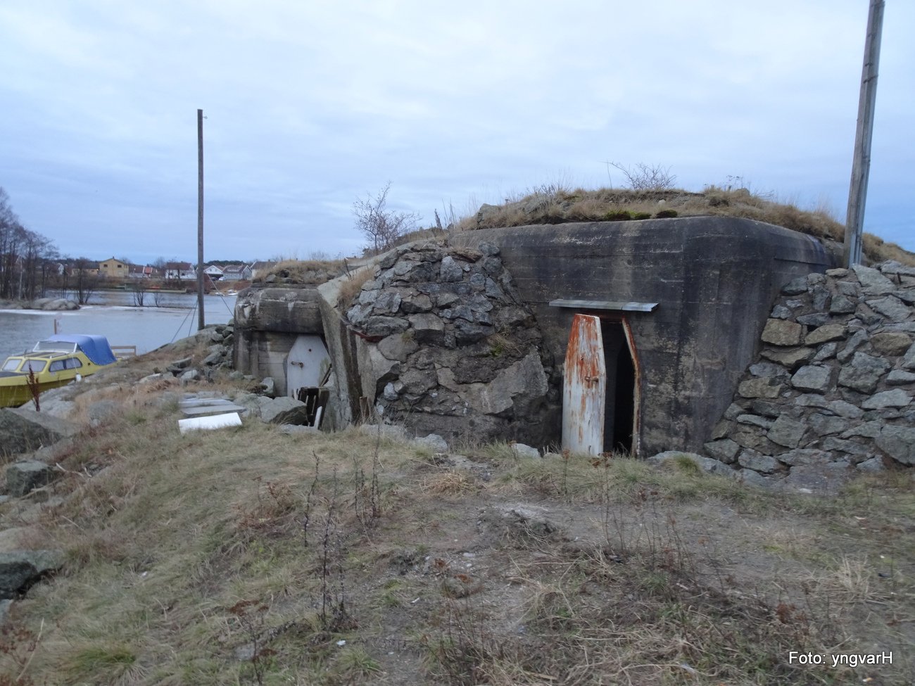

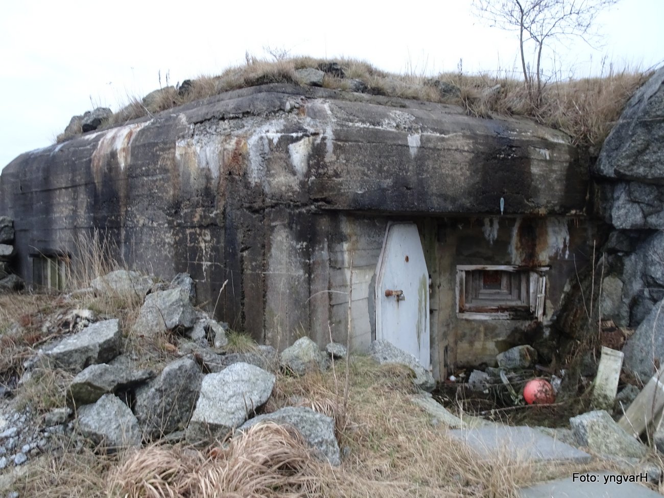

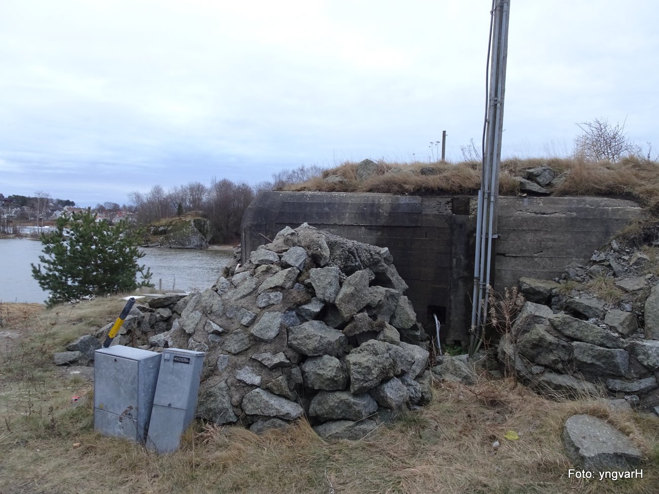

Jeg skulle gjerne ha litt hjelp til å bestemme Regelbau for en sperrestilling. Den består av to bunkere, en stridsbunker med tre skyteskår, det ene ved døra og en separat mannskapsbunker med gang og et rom med buet tak innvendig (Welblech) Begge bunkerne har kisteformede dører, og trepanel på veggene.
Vedlagt bilder av disse to.
Inngangen til stridsbunkeren
Den ene siden med skyteskår
Den andre siden med skyteskår
Den tredje siden
Den tredje siden

Det er ikke noen Regelbau, men en feltmessig forsterket bunker slik vi finner i området rundt Oslofjorden (med kallenavnet "Vf Oslofjord"), er dette i Vestfold eller Østfold? Ligger det en mannskapsbunker rett bak maskingeværbunkeren?
Bilde nummer fem viser inngangen til begge bunkerne. Den nærmeste er mannskapsbunkeren. Bildene videre (innenfra) er også fra denne bunkeren. De tre første er fra stridsbunkeren.
Bunkerne ligger i Larvik. jeg ser at stridsbunkeren er en vf Oslofjord variant, nesten lik den Larvik kommune rev ned her om dagen, men mannskaps bunkeren som er frittstående var den jeg lurte mest på.

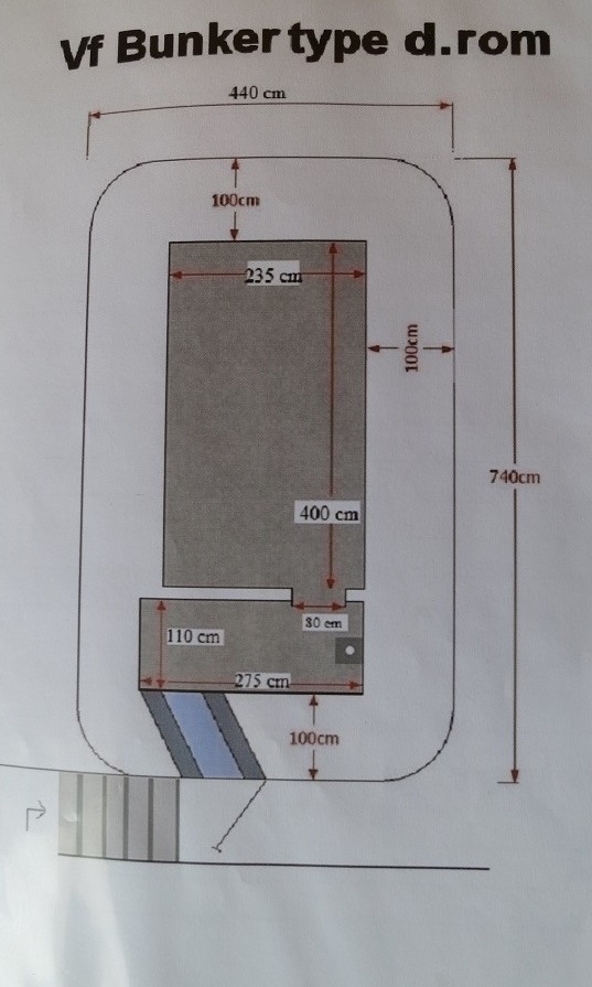

Der hvor en Vf-oslofjord stridsbunker står, ligger det ofte en mannskap/d.bunker like ved. Alà den som ligger i kirkesvingen på Kråkerøy. Har vært der ute og tatt mål og laget tegning. Vil tro dette kan være forgjengeren til Vf-11a. begge er vel beregnet på rundt 6 mann m.t.p. størrelsen på hovedrom 2.3 X 4 meter

Innermålene på Vf11a Norw, er 2,35 x 4,60 i hovedrommet. Forrommet er 2,30 x 1,15 og med en utgang 0,80 bred. Veggene er 1,00 tykke, med unntak av veggen mellom hovedrom og forrom, som er 1,20 tykk (veggen med inngangsdør og skyteskår).

Vil tippe det er samme type bunker bare med noe modifikasjon :)
jeg skal ta en tur og måle opp denne bunkeren, samt noen andre i nærheten, bare snøen går

Her er hvertfall en skissetegning av D.rom/ mannskapsrom fra bunkeren i Kirkesvingen
Håper den ble leselig :)

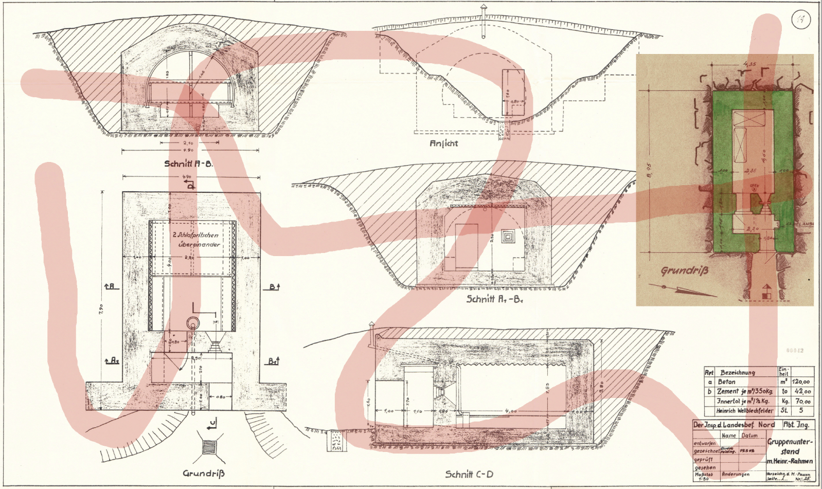

Jeg føler jeg må korrigere meg selv litt i forhold til tidligere antakelse i denne tråden. Den bunkertypen jeg benevnet Vf 11a, skal nok heller være F 11a norw. Benevnet som 11a norw. på kart.
Jeg har funnet flere med samme benevnelse, og i tillegg en 35 norw. De har begge denne Heinrich-halvbuen i takkonstruksjonen. F 35 norw. er en "lett" kasematte for MG, en slags lillebror til R 105.
Det skulle ikke forundre meg om denne bunkertypen (i lenken) også er en F-type, med den samme Heinrich halvbuen.
Det ser ut som om i hvert fall noen av disse F-typene kan være sjelden og/eller ganske lokal.

Unterstand mit "Heinrich"-Rahmen (Typ 11a Norwegen)

Ikke helt F 11a norw. dette. Innsnittet til høyre er helt riktig akkurat det, men disse er også benevnt som det i Karihola-settet. 12 stk av dem totalt.
F 11a har bare halvbue "Heinrich" som tak og er smalere men lengre. Denne har helbue "Heinrich" og er bredere men kortere.
Denne ser mere ut som en mellomting av Vf 51 Heinrich-variant, og en F 11a norw. men med hel-buet tak.
En interessant bunkertype i sammenheng med regelbau-systemet. Det finnes så mange av disse forskjellige variantene av små mannskapsbunkere med feltmessig standard (Vf/F).
Undres på om ikke også denne har fått en benevnelse ett eller annet sted. Og hvor kommer FI inn i bildet?
