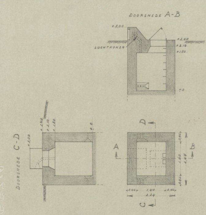

Den gode nyheten er at den etter alt å dømme er fra krigen og tysk. Dessverre er det nok "bare" en kabelbrønn med koblingsbokser, for skjøting og fordeling av kabler, men kablene som har gått igjennom her må jo gå til og fra noe. Har det ligget noen tyske installasjoner i nærheten?
Disse pleier ikke være veldig dype og kommer i forskjellige varianter, oftest bare en helt enkel konstruksjon.
Legger ved en tegning av en "standard" utgave. Kan den ligne på den?

Takk for info. Godt mulig det kan være noe slikt ja. Den jeg har er luken i ca 45°.Det er noen anlegg noen hundre meter unna. Så hadde håpet at dette kanskje var koblet sammen med det. Jeg får prøve å tømme den for stein, så kan jeg ihvertfall bruke den til bomberom.
