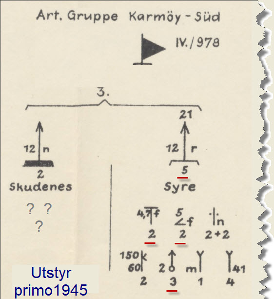

Merk antall Flak og kaliber på denne innholdsfortegnelsen fra 1945 vs. https://www.kystfort.com/forum/viewtopi ... 080#p16080
Utstyr 1945 m kommentar.jpg (192.07 KiB) Viewed 23984 times
KOS wrote: ↑02 Oct 2023 20:35
Henning Dalsvåg wrote: ↑01 Oct 2023 21:32 På plakaten satt opp ved ammobunkeren, så stod det at den KwK'en var flyttbar.
Hvem har laget den plakaten ?
Plakaten er vel et samarbeid mellom karmøy kommune og Thomas skådel vil eg tru.
På Syre er det ganske mye som ikke stemmer mht. oppført utstyr.
Det er oppgitt både 5cm KwK, nå også 5cm 'luftskyts' (Flak) i tidligere publiserte angivelser (ovenfor)
Men, ingen av disse finnes på tysk oversikt, vedlagt - eller stillinger funnet på fortet for den salgs skyld...
I tillegg ser det ut til at Syre inkluderer 'regnskap for diverse utstyr' også for Skudenes Havn batteriet som i oppføringer hadde både 4,7cm Pak og 2cm Flak på stedet.
Ikke lett å bli klok på...
Utstyr primo 1945.jpg (49.68 KiB) Viewed 23943 times
