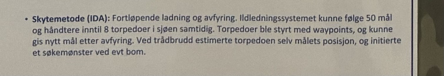

Fra plakat på veggen inne i torpedohall. 8 torpedoer i vannet samtidig høres voldsomt ut, hva var skuddtakten på batteriet og hvordan ville dette artet seg rent fysisk? Ville styretrådene bare henge ut igjennom tunnelen? Ville ikke neste torpedo revet med seg styretråden fra den forrige på vei ned?
Hvordan er koblingsarrangementet for styretråder på utskytningsrampen konstruert, rakk ikke å studere det når jeg var der.
Og med det samme, hva slags kommunikasjonsprotokoll brukte man, med tanke på at det er snakk om toveis kommunikasjon over en enkelt tråd?
Tarjei wrote: ↑17 Aug 2026 16:20Fra plakat på veggen inne i torpedohall. 8 torpedoer i vannet samtidig høres voldsomt ut, hva var skuddtakten på batteriet og hvordan ville dette artet seg rent fysisk? Ville styretrådene bare henge ut igjennom tunnelen? Ville ikke neste torpedo revet med seg styretråden fra den forrige på vei ned?
En av de totalt rundt 120 plakatene jeg produserte før åpningen som museumsanlegg i 2012. De skulle vært revidert for lenge siden...
"Skuddtakt" er ikke et relevant begrep for torpedoer. Med det hydrauliske torpedo laste- og avfyringsystemet (TLAS) gikk ladingen rimeIig raskt for de 8 torpedoene som lå klar i heis/travers (traverskranen måtte benyttes for å ta frem de 4 som la i lagringsreolene ved siden av rampene, som ville ta noe mer tid). En person styrte kontrollpanelet/hanespenner/rampesikring, mens en sto for av-/påhuking av trekkstang og kobling av styretråden. Husker ikke eksakt, men det tok vel knapt et minutt å lade om to de to rampene parallelt, så jeg vil tro man kunne skyte 10 torpedoer (dersom rampene var ladet på forhånd) ila 10-12 minutter. Om det ville være aktuelt i praksis er en helt annen sak, da den taktiske situasjonen nødvendigvis måtte kreve så mange torpedoer raskt, og torpedooffiseren tilsvarende måtte kunne planlegge/fordele torpedoer til mål med relevante waypoints.

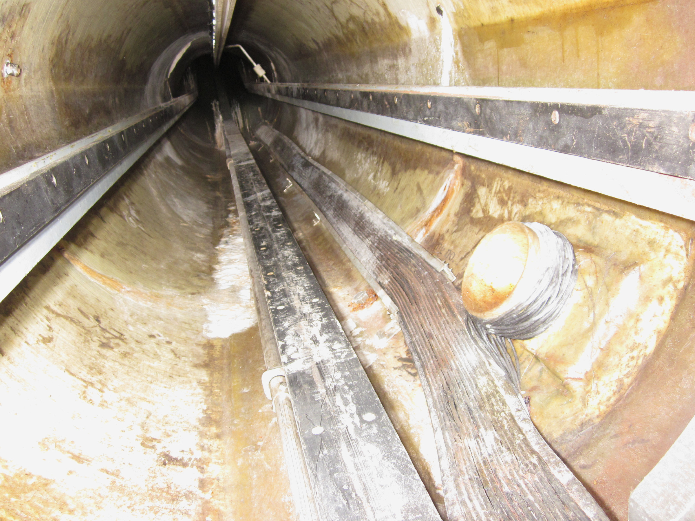

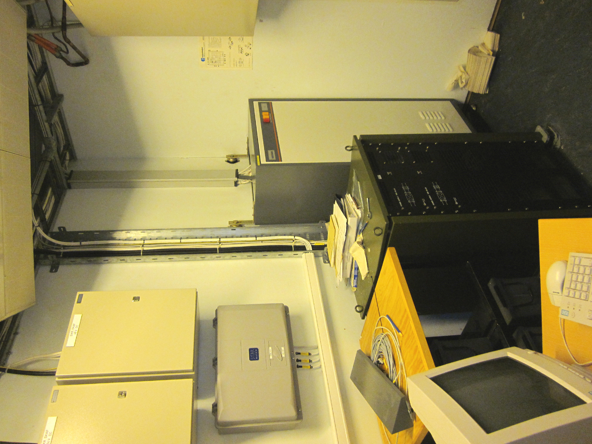

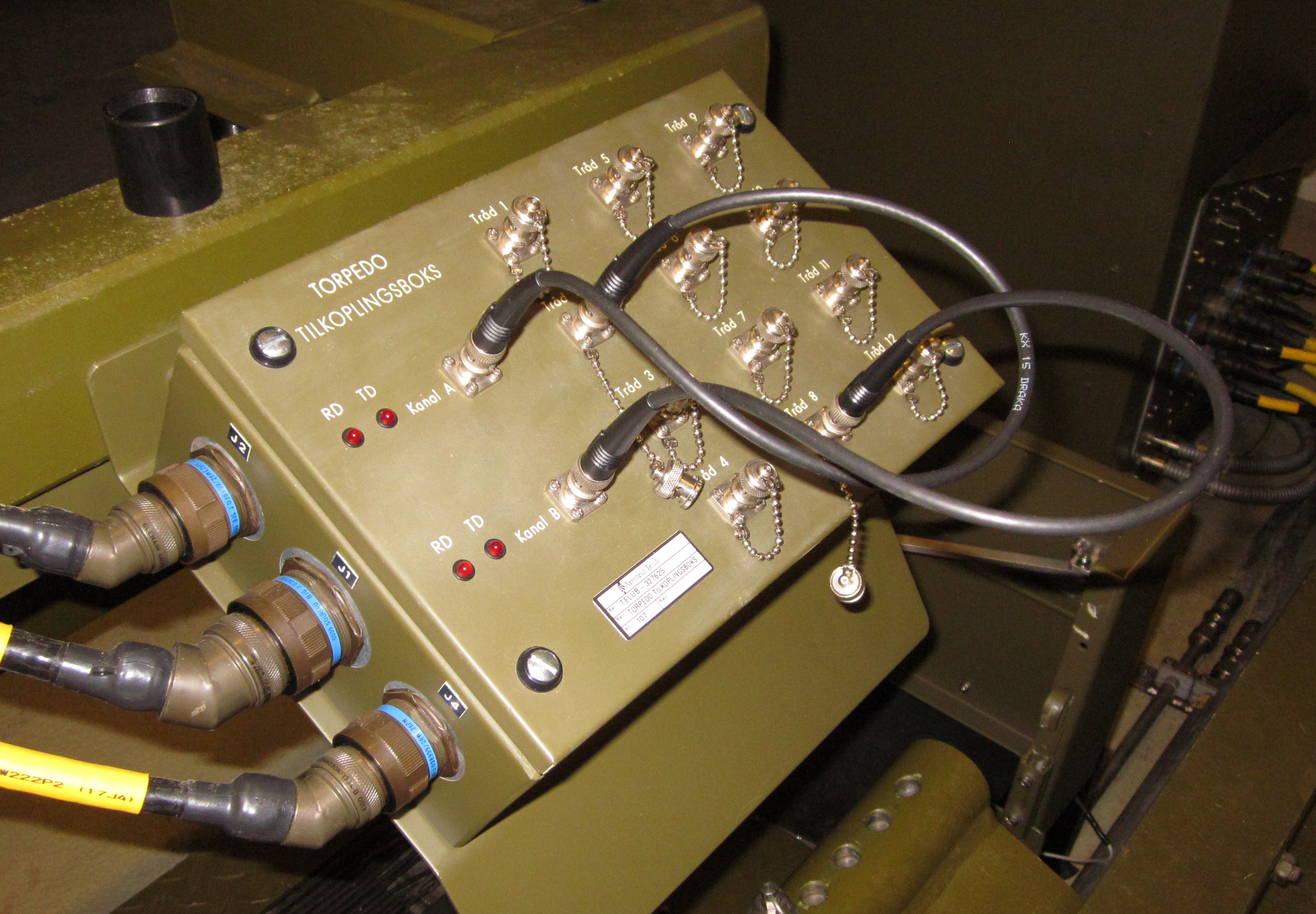

Styretråden fra torpedoen kobles til en koblingsboks i bakkant av rampen, hvor det går en kraftig isolert kabel ("forsterket styretråd") i en sløyfe ned til enden av utskytningstunellen og opp igjen til kanonkommandørkonsollen hvor signalene kobles videre til et modem og deretter via fiberoptisk kabel til ildledningsystemet i kommandoplass.

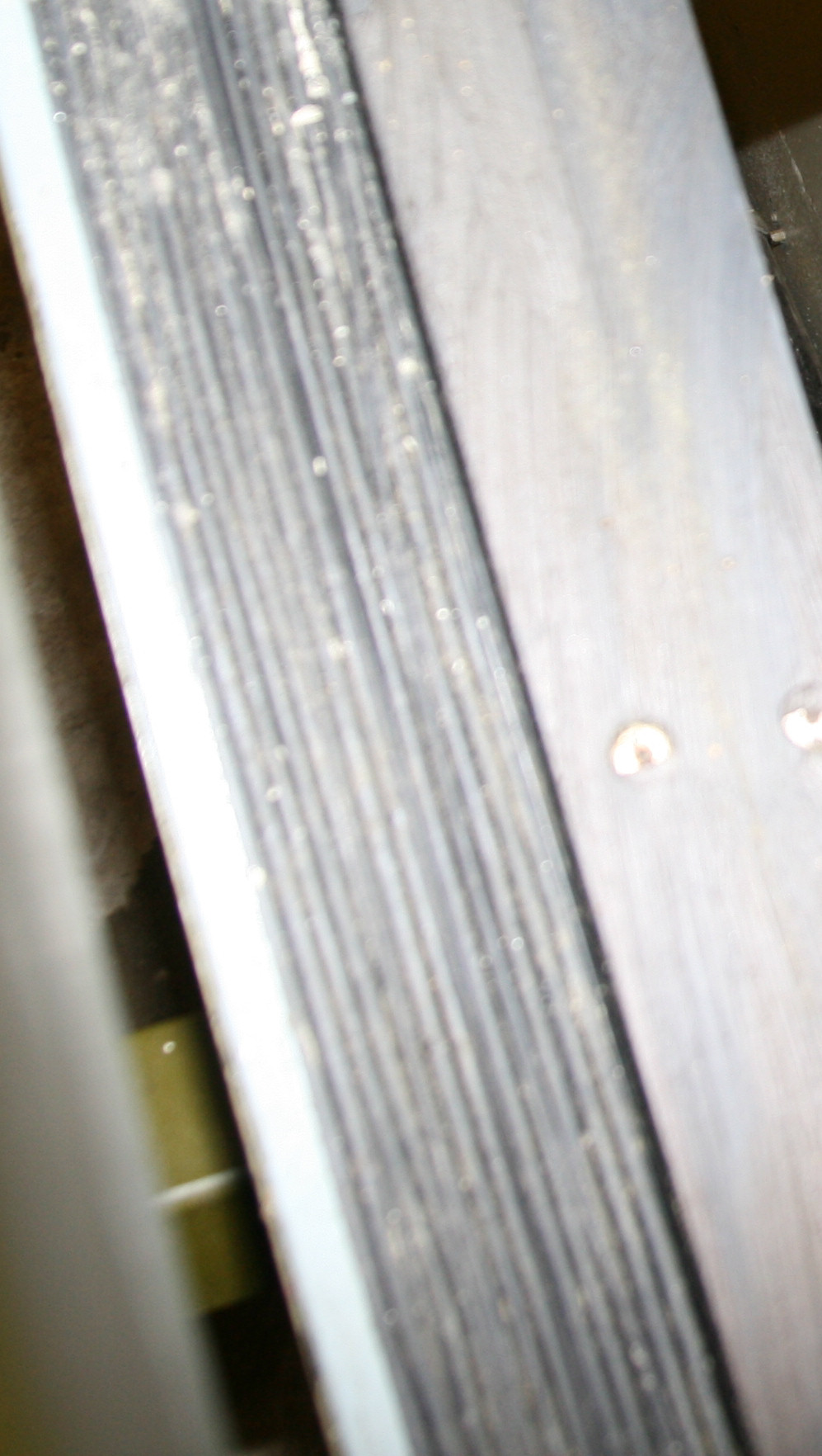

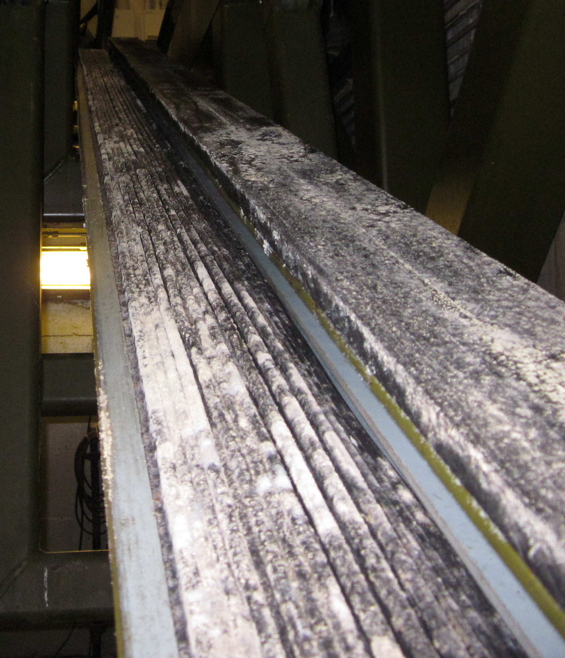

De forsterkede styretrådene ligger klargjort (12 pr rampe) i en plastskinne med spor for hver kabel. Torpedoen trekker denne med seg ut av tunellen, hvor et lodd trekkes løs fra torpedoen når tråden strammes opp, og sikrer at tråden synker og er ute av veien for neste torpedo. Når alle trådene var brukt ifbm. æøvelsesskyting måtte vi ha dykker ut for å plukke opp loddene og legge all tråden inn i røret. Deretter var det en drittjobb med høytrykksspyling av tunellen og manuell "remontering", dvs. trekke/klemme styretråden ned i sine respektive spor i nevnte plastskinne opp til rampen).

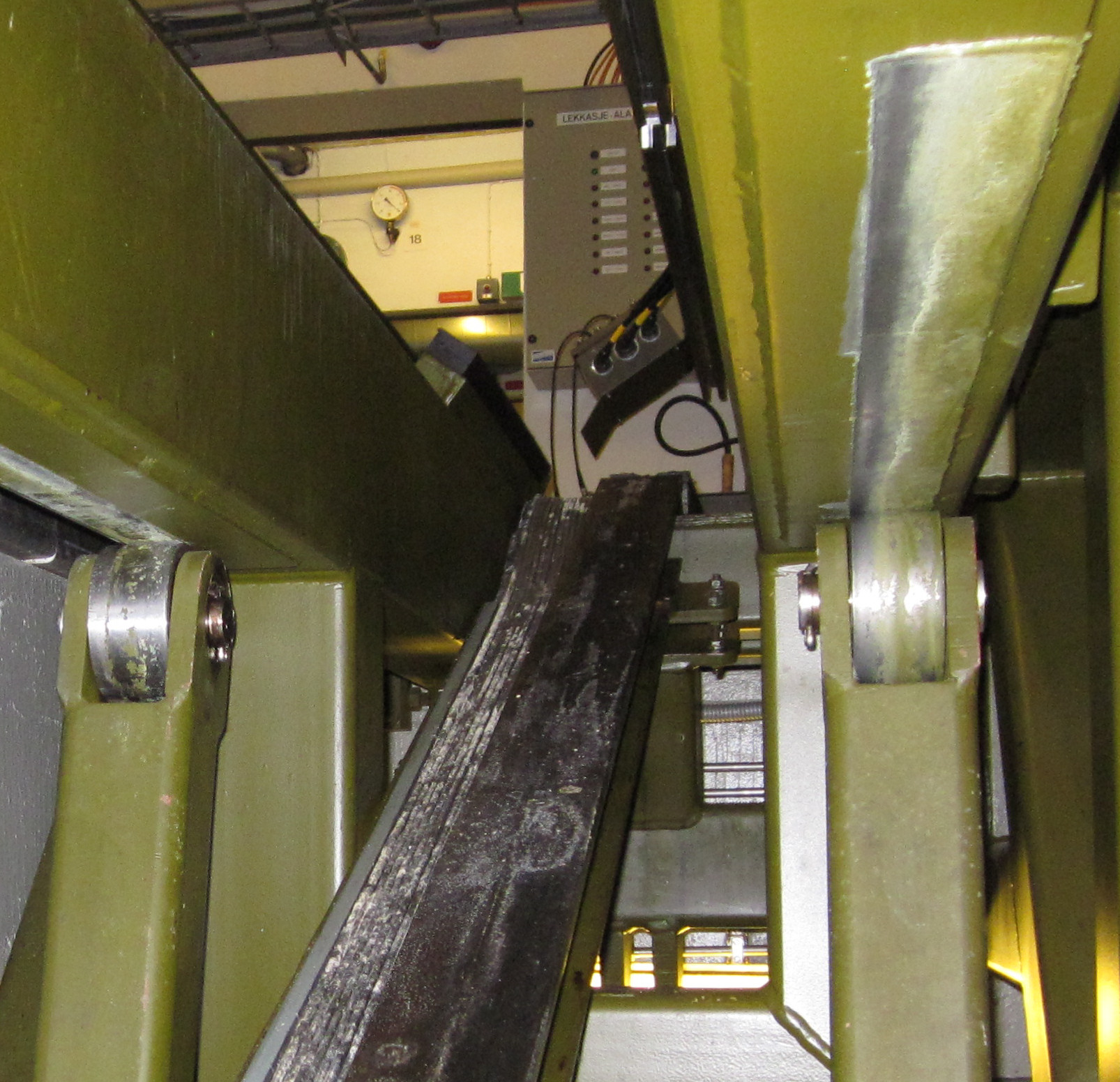

Den aktuelle fysiske styretråden som er i bruk, kobles videre til TKS via denne boksen.
Den glatte svarte skinnen er den torpedoen glir ned på, mens styretrådene ligger klemt inn i hver sitt spor i skinnen til venstre (dette er sett opp mot bakre ende på rampe 1, og man ser tilkoblingsboksen oppe til høyre på det ene bildet):
Styretrådene (retur, opp fra røret) er "strekkavlastet" innenfor øvre luke før de fortsetter ut til TKS:

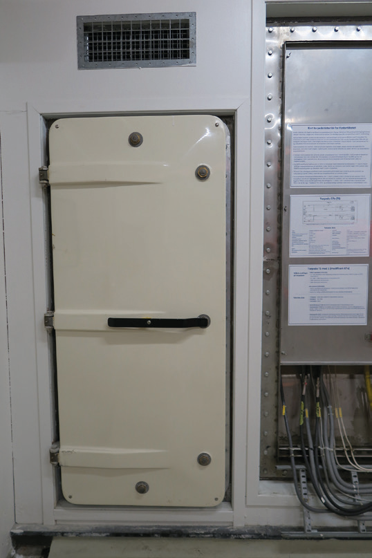

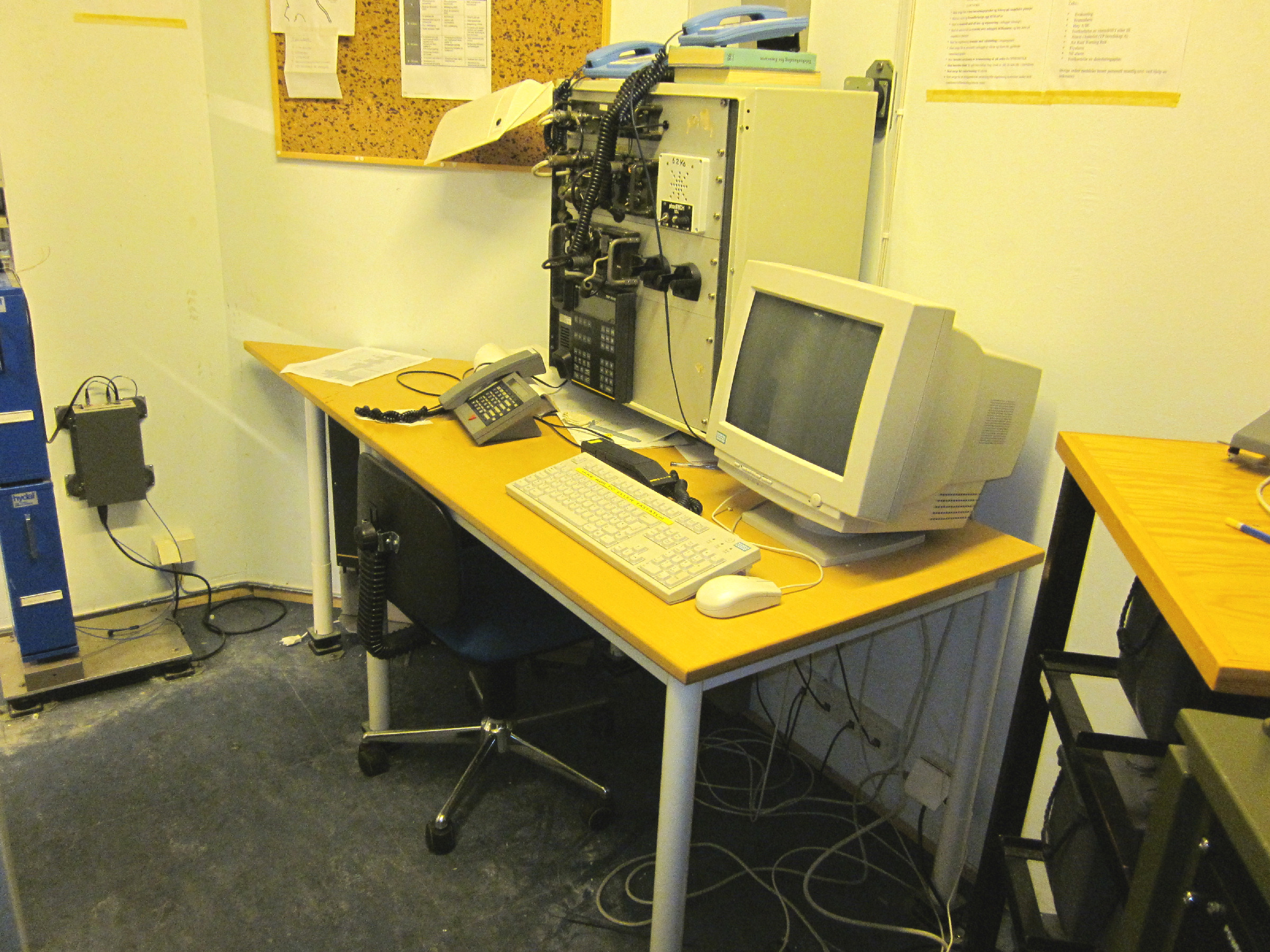

Hva var innafor den hvite døra innerst(ytterst) i batteriet?

Egentlig ganske enkel design. Med TOKE71 gikk den forsterkede styretråden ut gjennom røret slik at man ikke kunne lade neste torpedo før forrige engasjement var avsluttet, så man fikk jo en betydelig forbedret kapasitet selv om man gikk fra 4 rør til to tuneller.
All forsterket styretråd som var gåttt ut i vannet (dvs. = lengden på tunellen) måtte hankes inn og legges innenfor luken ja. Deretter ble luken stengt og tunnelen pumpet tom for vann før man kunne begynne arbeidet med rengjøring.
Selv om teknisk personell på fortet hadde opplæring gjennom TLAS-kurset, var dette vedlikehold som FLO var ansvarlig for og ble utført av personell fra Haakonsvern. Man måtte bla. ha klatreutstyr, friskluftmasker og tunellen måtte fylles med luft fra kompressor en viss tid før man kunne gå ned og starte arbeided med høytrykksspyling og tilbakeføring av styretrådene i skinnen opp til rampen. Det var ikke noe som ble gjort på en arbeidsdag.
Tror ikke det ble gjort denne type vedlikehold på Korsnes og Malangen siden det kun ble skutt 2-3 torpedoer pr tunell der før nedleggelse. Uansett var de tunellene (35 m på Korsnes, 54 m på Malangen) enklere pga mye slakere helling. De korte tunellene på Herdla var betydelig "brattere" og krevde bokstavlig talt klatring. Tunellene var 120 cm i diameter, men hadde fire skinner som holdt torpedoen på plass (53,34 cm diameter), så de bidro til tungvint ferdsel.

Tarjei wrote: ↑18 Aug 2026 8:54Hva var innafor den hvite døra innerst(ytterst) i batteriet?
Dette var det som var igjen av det opprinnelige torpedokontrollrommet (TKR) fra TOKE-perioden. Her var det montert en del samband, inkl. digital telefonsentral. Rommet ble benyttet som vaktrom hvor man hadde samband med kommandoplass og nærforsvaret rundt batteristøttepunktet.
Det ble kalt "sonarrom", siden det opprinnelig var planlagt å ha et sonarbasert varslingsanlegg for batterifronten (overvåking mht. sabotasjeforsøk med undervannssvømmere ol), men det var en opsjon som ikke ble utløst - sammen med hydrofonnettverket som skulle tracke torpedoen i skytefeltet.
For øvrig er døren laget av glassfiber og var gjenbruk av materiell fra Oksøy-/Alta-klasse mineryddere.
