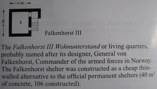

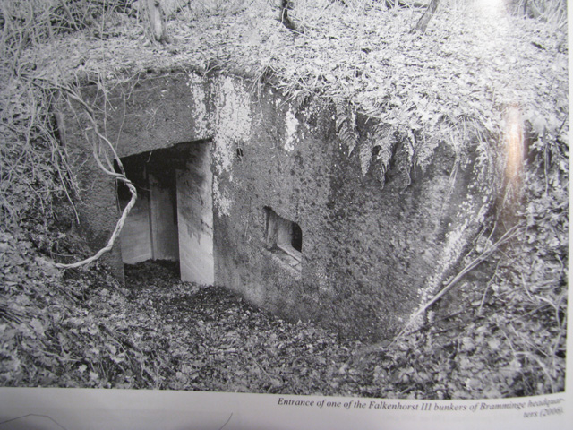

Nylig leste jeg i boken "German Bunkers in Denmark" av Jens Andersen & Rudi Rolf og kom over "et kjent inngangsparti" på s.214 (bilde vedlagt) der bunkersen var benevnt "Falkenhorst III". Denne hadde kun et rom og er skissert i samme bok på s.98 (se første bilde).
Hvor mange typer var designet ? Siden denne kalles "III" må det ihvertfall finnes "II" og "I" - og kanskje "IV" etc. ???
Ettersom "standarden" tydeligvis er overført fra General von Falkenhorst, øverstkommanderende i Norge, til Danmark må det ha vært dokumentert og overlevert typebeskrivelser skulle en tro.

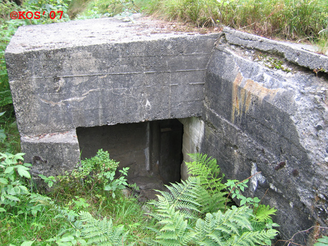

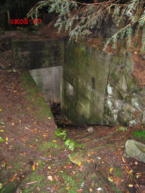

Dette lignet altså umiddelbart på et par bunkere på og ved Mosskarsfjell, hvorav den ene er 100% identifisert som "Funkbunker". Den andre har en plassering i forhold til "Leitstand" som kan indikere samme funksjon, altså for samband.
Men til tross for at inngangspartiet er likt og samme reduserte designstandard så inneholder disse to(2) rom pluss entré i midten.
Er det noen som har noen biter til dette puslespillet ?
Falkenhorst III<br />(s.98) 'German Bunkers in Denmark' av Jens Andersen &amp; Rudi Rolf
Falkenhorst III
(s.98) 'German Bunkers in Denmark' av Jens Andersen & Rudi Rolf
Falkenhorst III bunkers, Danmark (s.214) 'German Bunkers in Denmark' av Jens Andersen &amp; Rudi Rolf
Falkenhorst III bunkers, Danmark (s.214) 'German Bunkers in Denmark' av Jens Andersen & Rudi Rolf

Funkbunker ved Eivindsvatnet, bak Mosskarsfjell.

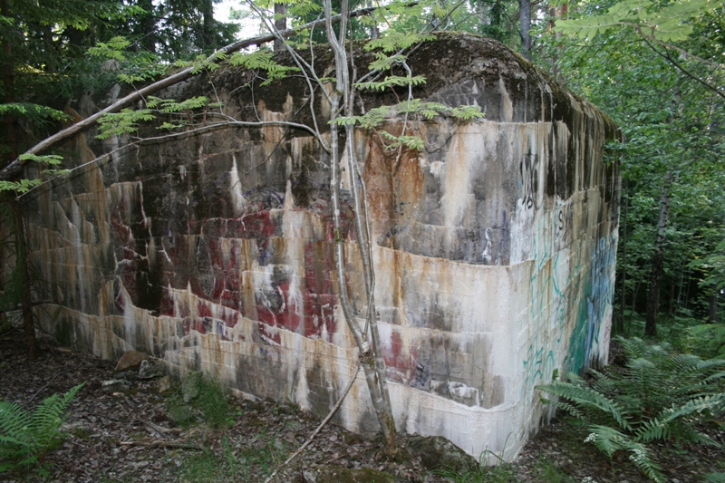

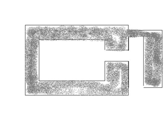

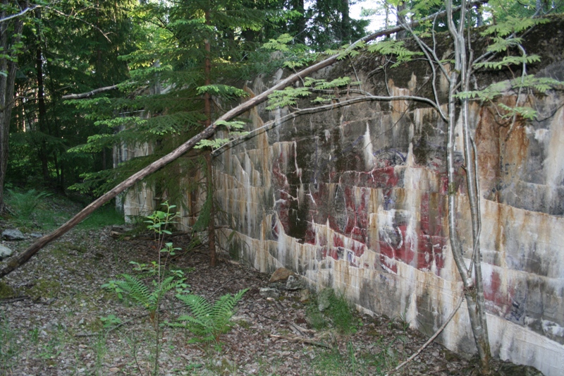

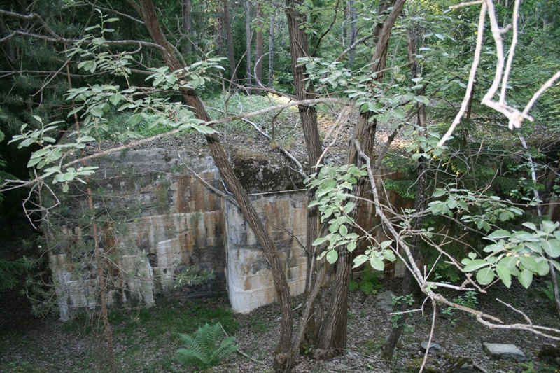

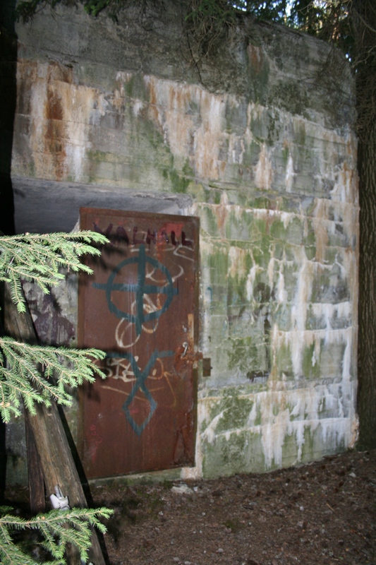

Kan noen hjelpe meg. Er dette en Falkenhorst-variant? Ett stort avlangt rom, svært tykke vegger og tak, dekket inngangsparti, men ikke noen vinduer eller skyteskår. Legge med tegning jeg har laget.
Østmarksetra 047.jpg (340.46 KiB) Viewed 4543 times
Østmarksetra 042.jpg (311.29 KiB) Viewed 4543 times
Østmarksetra 041.jpg (304.35 KiB) Viewed 4543 times
Østmarksetra 031.jpg (232.71 KiB) Viewed 4543 times
hei. på det første bildet ser jeg en dør, men den ser jeg ikke igjen på tegningen. Bunkeren ser også mye større enn en falkenhorst type.
Døren er satt inn i etterkant. Den er satt der hvor åpningen helt ut er. Det har vært en åpning som det ser ut som man her kunnet ha en liten lastebil i. Ja, bunkeren er stor og kraftig. Hvis du ser på de andre bildene jeg hadde fra Østmarksetra på Oslofjorden, så ser man hvor tykke veggene inn er også. her ser man også noe av fester etc. til utstyr. Sannsynligvis en sambandsbunker. Min far mente at veggene var så kraftige for å unngå stråling etc. fra kraftige antenner som sansynligvis har stått på de mange betongfundamentene på 2 steder utenfor. Har du noen formening om hva slags type bygg det ellers kan være? ser ut som det på ett eller annet tidspunkt har vært gjennomgang til baksiden der hvor dekningen av inngangen er.

Bunkeren jeg viste bilder og tegning av er en aggregatbunker for sikring av bl.a. vannforsyning fjellanlegget!
