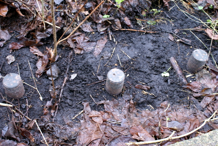

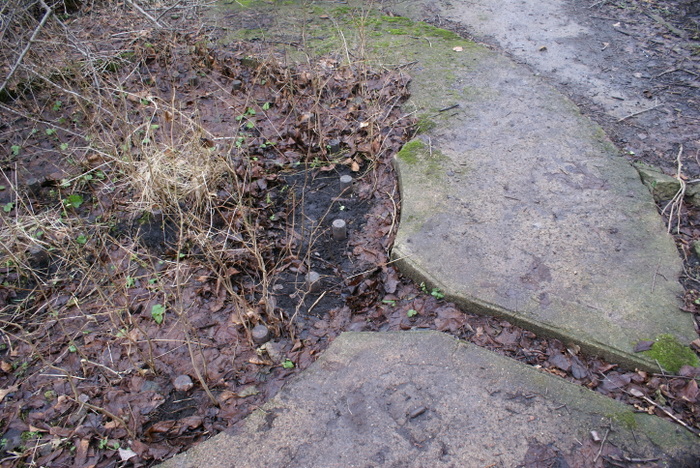

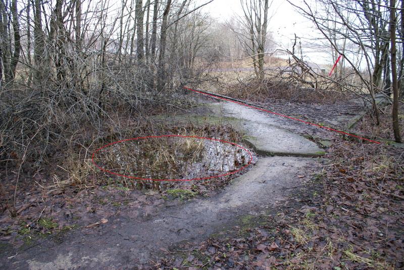

Dette er et stort fundament. Skruesirklen er 240 mm, med 24 store skruer utvendig og fire innvendig. Foran og bak sirkelen er det støpt ned to jernbanskinner sideveis slik at de danner en sleidekant. Det er montert en stopper på den en enden. Stillingen står høyt og fritt med LV stillinger rundt.

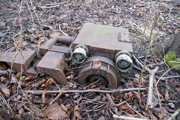

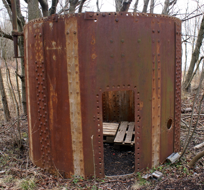

Rett ved stillingen står et tårn uten tak, men med en dør. Stålet i dette tårnet er tykt og nagglet sammen (ca 3,5 m høyt). Vet ikke helt om det hører til stillingen. En annen tung gjenstand med elektriske kobblinger ligger også der.
Noen som har sett noe slikt før?
Kanon fundament (Horten)
- Røde streker antyder sirkelen og den ene jernbaneskinna

I tiltaksplanen for oppryddingen på Møringa batteriet, står det fundamentet med skinner oppført som "nyere kanonstilling mot nord".
Objekter som omtales som "nyere" i tiltaksplanen er fra 1940-1945 og er ex Tyske. Batteriet ble oppført i 1870-1874, så i den sammenheng så er jo dette og anse som nyere. Med andre ord kan ikke jeg forstå annet en at dette er en kanonstilling som er oppført av Tyskere under krigen.
Det tårnet som du nevner tror jeg ikke har en samenheng med denne kanonstillingen. Det var flere objekter fra båter som ble hugget som ble satt ut i dette område (noen står der fortsatt). Forsvaret brukte det til øvelse under manøver.
Jeg har sett det elektriske utstyret mange ganger. Selvfølgelig kan den ha en tilknyttning til kanonen. Men så lenge søppeldynga på Møringa bare ligger få meter unna så er jeg i tvil. Møringa ble brukt som søppeldynge for all verdens skrot. For noen år siden ble mye kjørt vekk, og resten ble dekket over med jord. Om dette er "søppel" eller om det er noe som har tilknyttning til kanonen vet jeg desverre ikke.
Jeg er enig med deg at det ikke henger sammen alle deler som ligger rundt der, men mye av jerndelene (uten el deler) kan være fra det gamle batteriet(1800). Dette hadde et spesielt system der kanonen skjøt og så forsvant den ned i stillingen igjen, denne hadde mange store jerndeler.
Når det gjelder den støpte stillingen med skinner/spor på to sider så kan jeg ikke se at det har vært en kanon her med de dimensjoner som er på bolter og diameter i stillingen. Det er vel ikke angitt noen kanoner utover 10,5 cm fra krigen, og de krevde ikke en slik stilling.

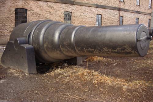

Jo den opprinlige 7" Armstrong kanonen fra 1868 var spesiel. Den ble montert på Møringa 1873, med såkalt forsvinningsaffutasje etter Moncrieffs system. Men dette systemet ble så langt jeg vet ikke montert med et tårn. Det var mer en "heis". Originale tegninger av Armstrongkanonen og Moncrieffaffutasjen ble funne på Marinemuseet for en tid tilbake, og ut fra disse tegningene har "Marine museets matroser" bygget en modell. Denne modelen er utstilt på marine museet. Jeg legger ved et bilde av modellen. Som det fremgår av bilde så er det ikke noe tårn montert. Desuten tror jeg ikke du ville klart og få en 7"tommers Armstrongkanon til å passe i inn i tårnet. Kanonen er gigantisk. Den ene armstrong kanonn som sto på møringa kan besiktes på marine museet (nærmest ingangen til museet). Jeg legger ved et bilde av den også.

- Armstrong kanon 1868.JPG (32.77 KiB) Viewed 3591 times

Beklager at det har tatt litt tid, men jeg har måtte ty til ekstern hjelp.
Murfundamentet er oppført 1940-45, ekstysk luftvernsbatteri. Her er det sikkert noen i forumet som har sett et slik fundament et annet sted. Det skulle jo hvert interessant og hvist hva slags luftvernsbatteri som kan monteres på det.
Jerntårnet er et observasjonstårn fra det opprinnelige batteriet 1874. Jerntårnet skal flyttes til Marinemuseet i Horten. Yngvar hadde altså rett i at det var tilknyttet det gamle batteriet. Dog så var det ikke montert noe kanon inne i det. Funksjonen var observarsjonstårn.
Kilde: Seksjonssjef Bygningsvern, Nasjonale Festningsverk.
