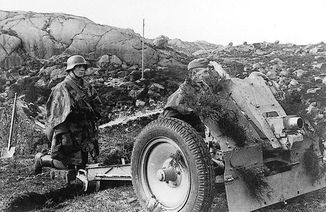

KOS wrote:En "småkalibret" kanon - PAK eller LAG ...
Har noen info om denne kanontypen ?
Dette er en 7,5 cm. Leichtes Infanteriengeschütz 18 - 7,5 cm. Le. IG 18. Dette var et av de første våpen som ble tilført den tyske hær etter første verdenskrig. Den så dagens lys ute ved troppene i 1927 og ble i tjeneste til 1945. Jeg har sett denne på bilder fra Haugesund flere ganger, bl.a. 69. ID var oppsatt med dette våpenet.

Opprinnelig hadde denne kjerrehjul for hestetrekk, men ble siden modifisert/produsert med standard 20" stålfelg/gummihjul. Det var også mulig å montere ski for transport i snødekket terreng.

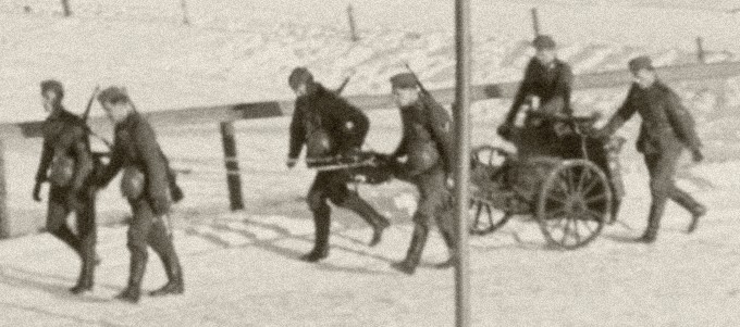

Kanonene med kjerrehjul behøver ikke bli trukket av hest, jeg har sett disse bli trukket av seks soldater: 2 som skyver bak, 2 som løfter draget og 2 som trekker med tau/sele. Jeg antar at vi her snakker om kortere forflytninger for å få våpen fra lagerskur og mellom skiftestillinger. Tyskerne transporterte også disse på planet av mindre lastebiler.

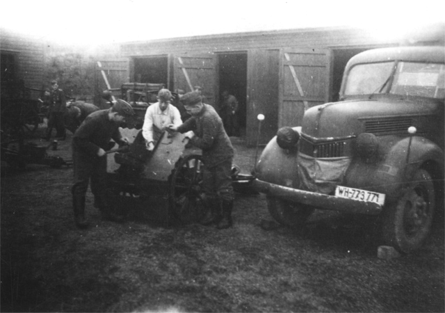

Hente det ikke att lastebiler dro kanonerne etter seg? Eller hvar det sväre kanoner de dro?
Hoper dere skjönner "Svorsk"
Björn wrote:Hente det ikke att lastebiler dro kanonerne etter seg? Eller hvar det sväre kanoner de dro?
De dro sikkert disse etter biler også, kanskje noen har bilder av dette?. Det var i alle fall ingen ting i vegen for å trekke disse etter et kjøretøy. Forutsetningen var at det var av den typen med gummihjul, da jeg ikke tror at kjerrehjul er særlig egnet for motorisert forflytning. I Norge, i alle fall i Haugesundsområdet, hadde tyskerne lite kjøretøyer.
Har sett bilder av flere typer utstyr med kjerrehjul som istedet transporteres oppå planet på lastebiler fremfor å bli trukket (7,5cm le.IG, Feltkjøkken osv)

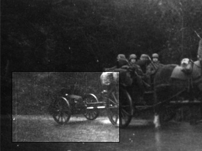

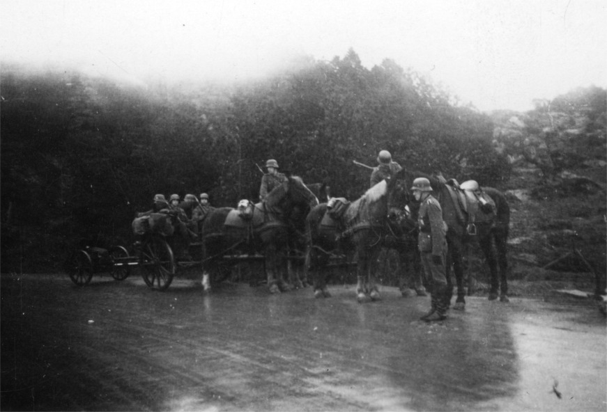

Siden du nevner "hest"...
Her er et bilde som også etter sigende er fra Haugesund.
Her er "gutta på blå beredskap" på utmarsj... Jeg kan ikke se hva de har i draget - men det kan være noe lignende.
Hvis man hadde orginalbildet så ville det sikkert være lettere å se hvilket våpen det var (hvis det er ett våpen da). Tynet photoshop til max og det ser jo ut som det er ett skjold og mulighens ett kanonrør der?

Her er det jeg snakket om tidligere. Le. I. G. 18 trukket av soldater. To bak som skyver, to fremme som løfter draget og to som trekker i tauer/drag med sele. Dette er fra Haugesund sentrum.
Le. I. G. 18 i Haugesund
Det er den omtalte kanontype som er på bildet.
Takk for bekreftelsen Paul :!:

KOS wrote:
Arquebus wrote:Kanonene med kjerrehjul behøver ikke bli trukket av hest
Det ser ut til at dette var et relativt vanlig infanteriskyts i vårt distrikt.
Du skriver at bildet "etter sigende er fra Haugesund".
"Ha3.jpg" er dette bildet fra Haugesunds Avis? og kan de evt. bekrefte at dette er fra Haugesund?
