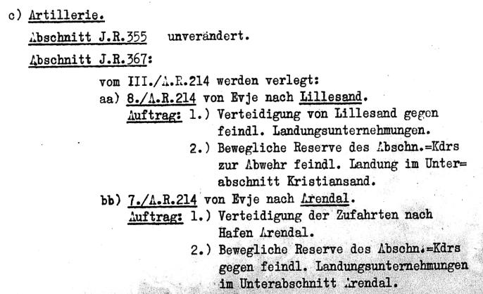

Hallo!
Må si meg enig med Paul om at feltartilleri ikke hører hjemme i et lett luftvernbatteri.....I oppsetningene fra desember 1943 er dette batteriet ikke oppført under 515 Gem.Flak-Abt, men de andre lette alarmbatteriene består utelukkende av 2-3 stk 2cm Flak.
Hvis det er snakk om to 10cm kanoner tror jeg divisjonsartilleriet ville vært et bra sted å lete. Har selv lite stoff fra Arendal så sent i krigen, men her er et eksempel fra april 1941 hvor divisjonsartilleriet har utplassert skyts i byen:
(PS - Bilde av K17 på side 170 i Fjørtofts bok"Tyske kystfort i Norge)
- Arendal 030441.JPG (53.94 KiB) Viewed 4531 times
