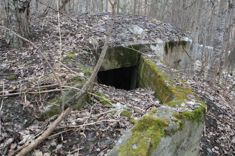

Bunker på Ringve Botaniske

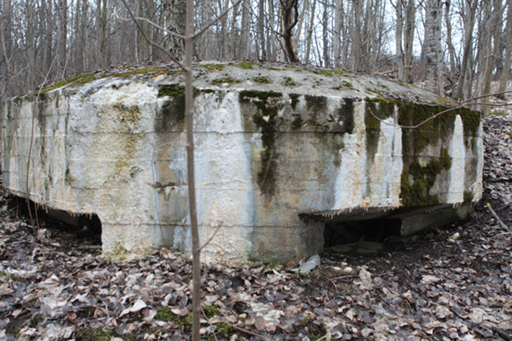

Legger ved et bilde jeg knipset i helga tatt på Ringve.
- Ringve.jpg (164.41 KiB) Viewed 5921 times

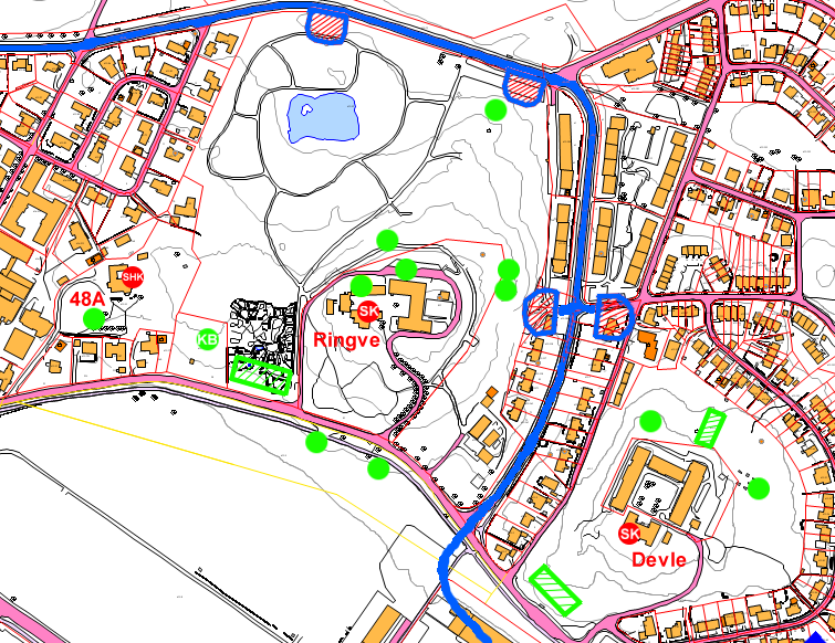

Ja dette er den nederste av ringvernbunkerne rundt stabskvarteret på Ringve gård. Denne ligger like over og litt til siden for en tidligere splintvoll som lå nede ved veien. Den ligger der som bakre skanse for å dekke oppgangen fra Ringve-bukta. Veien nedenfor er en tidligere taxebane som hadde 4 splintvoller og gikk rundt hele området for så å komme inn på rullebanen på enden nær verkstedhallen (REMA). Det var feltmessige ringvernstillinger ved sjøen som man fortsatt kan se rester av fra Sponhuset og vestover. På sletten innenfor skal det ha stått ammo- eller drivstoffskur, tilførselsveien går rett over tomta til Ringve. Denne veien er fra før krigen da Ringve hadde minst 4 andre bygninger i tillegg, som nå er borte.
I tillegg til denne MG-bunkeren finnes en lignende oppe ved urtehagen på østsiden, sammen med en ukjent mindre bunker.
Under parkeringen ligger en rektangulær bunker som har 2 utganger. Den ene gikk ut i en løpegrav som snodde seg fram til en vaktbunker fremme på kanten (i dag terasse). Se link til bilder fra bunkeren under P-plass: http://www.kystfort.com/forum/topic490-15.html
Så ligger det et lite tilfluktsrom foran muren på kafe-/bolighuset, som har nedgang fra kjelleren og nødutgang mot veien. Dette er sammen med bunkeren under parkeringen, Ringves best gjemte bunker.
Så er det 2 sperrebunkere (MG) foran innkjøringen til Ringve (for beskytning av fremmed flybesøk. Disse har da samme oppgave som PAK-bunkeren på haugen mot Ladehammeren.
Og sist men størst: Flyledningsbunkeren/kommandobunkeren på sørvest-hjørnet av Ringve artshage.
Stabshovedkvarteret i Lade Alle 48A har også sin bunker i hagen, og stabskvarteret på Devle gård har 2 ringvernbunkere.
Link til innlegg om Lade: http://www.kystfort.com/forum/topic1081.html
Bunkerne er på kartet angitt med grønn sirkel, stabskvarterene med rød, taxestripe og splintvoller med blått, og brakker med grønn firkant.

- Stabskvarterer Lade Alle 4000 m tegn.png (229.58 KiB) Viewed 5869 times

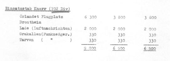

Hallo
Info kommer fra bruddstykker av byggelister som er snappet opp "rundtomkring".
Er lite her direkte på Lade, men i januar 1943 tildeles Lade 2000 kubikk betong for "Luftnachrichten". Kan ikke være annet en denne store bunkeren!

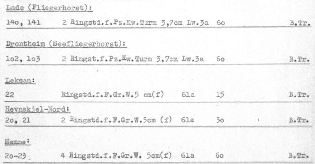

I 1944 dukker 2 stk "L3a" bunkere for 3,7cm pansertårn opp på et sammendrag av en byggeliste. Regner med dette er Pz35(t) tårn.
- Lade betong 1943.JPG (10.76 KiB) Viewed 5763 times
- Lade 1944.JPG (26.76 KiB) Viewed 5763 times

Denne ringstand-typen som står oppført - Lw 3a, har den noe annet nummer også, og hva slags tank-tårn kan ha stått i denne?
Det var jo en del franske tanks/tank-tårn i Norge, så denne type Vf 25 er kanskje nærliggende å vurdere?

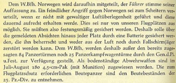

Det er en god konklusjon! De fleste pansertårnene kom til Norge i 43-44 nettop med tanke på flyplassforsvar. Hovedsakelig var disse tiltenkt brukt mot fallskjermtropper som evt. ville lande bak kysten og ta eks. flyplasser.Jeg tror nok at de 2 pansertårn-bunkerne på Lade må ha stått nede på flata ved flystripa
Har aldri funnet noen tegning som heter 3a, men er overbevist om at det er for Tjekkiske tårn av typen Pz35(t) og/eller Pz38(t) Rs-xxx er hærens benevnelse så jeg ser ikke bortifra at L3a er en Luftwaffebunker som er "adoptert" fra hæren under nytt nummer?Denne ringstand-typen som står oppført - Lw 3a, har den noe annet nummer også, og hva slags tank-tårn kan ha stått i denne?
