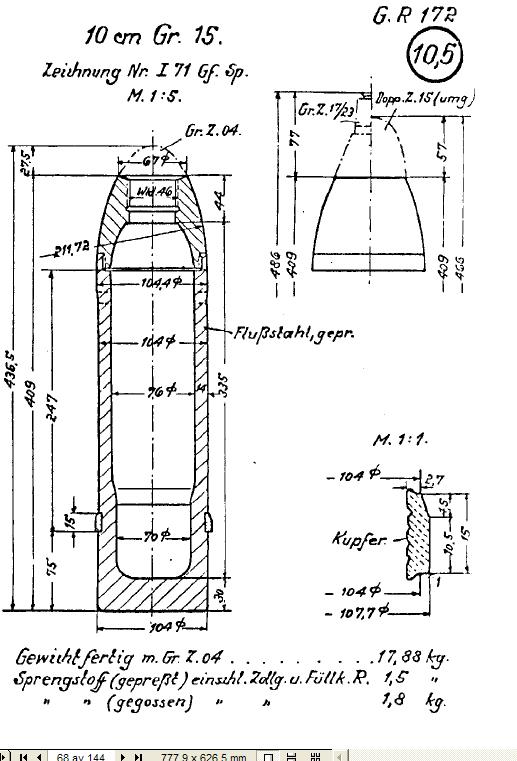

Vedlagt skisse over 10cm GR.10 til K17/04 viser at granaten har diameter på 104mm + føringsbånd (Totalt 108mm):
- 10cm GR15.JPG (68.33 KiB) Viewed 4213 times
Meina å huske at tyskland hadde lov til å produsere kanoner opp til kaliber 28cm. Men det kan jo være at dei hadde begrensninga på kor mange kanoner dei kunne produsere med kaliber over 10cm, og såleis runda nedover?Kan dette være nok et tiltak for å smyge seg unna Versailles traktaten?Ved å late som om kanonene er midre enn de faktisk er....?

Tyskerne brukte 10,5 cm som kaliberangivelse for felthaubitser og 10 cm som kaliberangivelse på kanoner. På denne måten kunne man skille skyts med ellers ganske like betegnelser.
Ikke all ammunisjon gikk om hverandre, og skytsbetegnelsen var ikke allltid på millimeteren samsvarende med kanonens egentlige kaliber.
Eksempelvis var tyske 15 cm kanoner 149,1 mm
marinens 12,7 cm cm kanon var 128 mm
28 cm var 283 mm etc etc.
20,3 cm kanonen for marinen var 203,4 mm i kaliber og ble konstruert for å holde seg under Washingtonavtalens grense på 8 tommer for fartøyskategorien. Å bruke standard tysk 21 cm ville brutt avtalen.
Tilsvarende var 40,6 cm kanonen 406,4 mm for å holde seg til begrensningen på 16 tommer.
