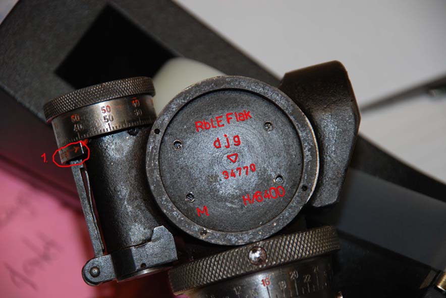

Dette er et hjelpesikte men til hva? Er det tysk?
Dette er det ensete bildet jeg har.
Pungt 1. på bildet viser centimeter.
RbLE Flak
djg
34770
M H/6400
Mvh Leander Haslerud

Har ikke sett noe slikt, innen min tid innen samler perioden.
har du prøvd å kikket på nettet, etter info om nummrene på den osv?
dan
skulle gjerne sett et ikke så fullt nærbilde.
slik at det hadde vært mulig å sammenligne form.

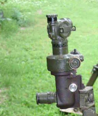

Jeg har dsv ikke noe bedre bilde av selve målingsinstrumentet.
Jeg mener å ha sett det på en tysk mortar.
Den likner på instrumentet på bildet under.

Hallo
Rimelig sikker på at den som har skrevet oppå med rødt har tatt en "F" for en "E"....
Skal være RbLF Flak (Rundblickfernrohr für Flak) , eller på norsk panoramakikkert/Panoramateleskop.
djg er fabrikk kode for J Veltjens K-G, Berlin + serienummer
M er jeg usikker på, men H/6400 er inndeling av sirkelen. 360 grader er stykket opp i 6400 streker for bedre nøyaktighet!
Disse ble brukt når kanonen ble kjørt inn i stilling for å "finne sin posisjon" iforhold til siktet/avstandsmåler slik at man kunne korrigere for skytedata til hver enkelt kanon.
jeg lurte litt på om det kunne være til 88 mm flak, på toppen av disse så settes det på et instrument slik at de ligger i vater og 0 punkt i forhold til eventuelle skyte data.

Du e pinade god du Erik E!!!!!! PDT_Armataz_01_13 :)
Prikklik den jeg har bildet av. Samme farge og.
Tusen takk Erik for at du tok deg tid til å skrive!
Takk til alle :)
